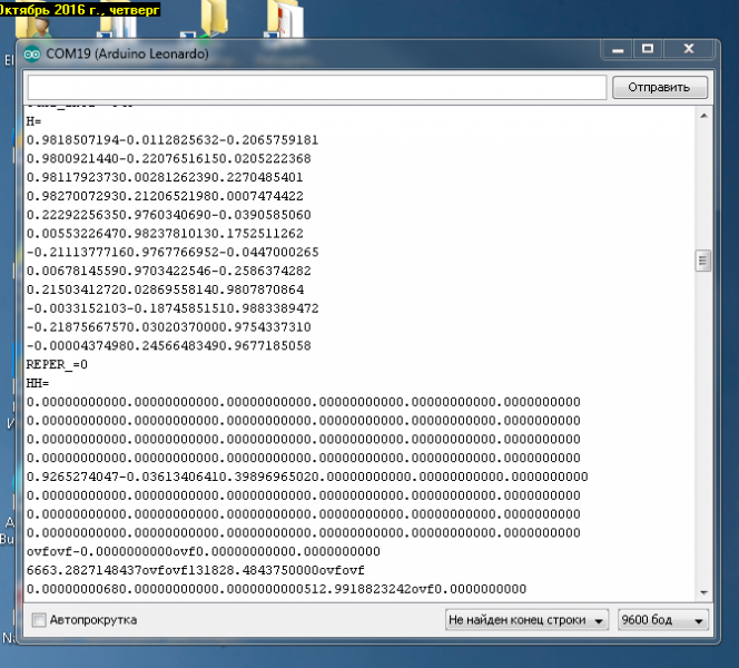

Здравствуйте, знатоки!
Столкнулся со следующей проблемой (Arduino Leonardo). После компиляции скетча получил сообщение:
Global variables use 1 551 bytes (60%) of dynamic memory, leaving 1 009 bytes for local variables. Maximum is 2 560 bytes.
 Но в работе прога выдаёт нечто, наводящее на мысль, что стек проваливается в область переменных, разрушая программу (имеется много динамических массивов). Есть ли выход? Предложения типа "об колено" или "в утиль" уже приняты, прошу не повторяться.
Спасибо.

Поскольку скетч занял почти 3000 строк, дабы не разбежались читающие, привожу фрагменты программы, и скриншоты вывода на монитор.
Подскажите, как выложить два рисунка, пжлст.
P.S. Перепутавших форум с утренником в детсаде попрошу более не напрягаться. Спасибо.

До этого момента прога работает нормально. Вывод на монитор массива H[12][3] соответствует заданному. НО! Индикация нулевых значений (ещё не сформированных и не рассчитанных) массива HH[12][6]  уже имеет вкрапления сторонних переменных!  (см. Рис.1) Похоже на провал стека. Ладно, сформируем массив HH[12][6]:
    case 200:
    if(Cm < 12)
      Serial.print(F("Prozedura NE OK Cm= "));
      Serial.print(F("Cm= "));
      Serial.println(Cm, BIN);
      noInterrupts();
      float **HH;
      HH = MakeMatr(12, 6);
/* Добавление столбцов справа  */
      PLUS_3C (HH, H_rows, 12, 3);
    Serial.println(F("HH="));
    //  Цикл по строкам
    for (int i = 0; i < 12; i++)
        // цикл по столбцам внутри строки
        for (int j = 0; j < 6; j ++)
         Serial.print(HH [i][j],DEC);
        Serial.println();
      DelMatr(HH);
      interrupts();
Вот здесь «портится» уже и массив H[12][3]! (См. Рис.2)

Peotr пишет:
Выхода два:
1. Пересмотреть структуру программы с целью уменьшить суммарный объем используемой статической и динамической памяти. Например, полностью отказаться от использования динамических массивов, а использовать во всех подпрограммах единственный статический массив.
2. Если 1 не привело к успеху, рассмотреть возможность использованием контроллера с бОльшим ресурсом.
Но для начала следовало бы убедиться в том, что первоначальный диагноз (нехватка динамической памяти) поставлен верно. Заодно это поможет и сформулировать стратегию для 1.
PS. Лучше свернуть 3000 строк кода, чем помещать 200, не сворачивая.

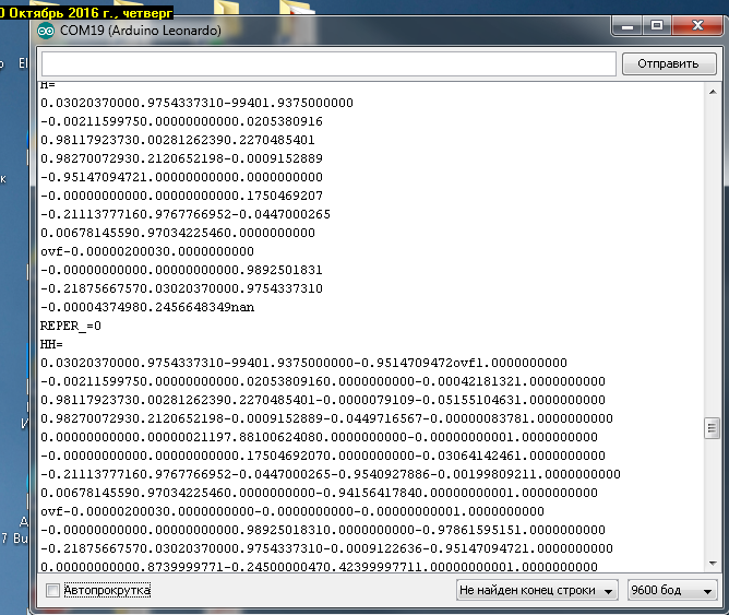

Я пробовал отказываться от динамических массивов. Пришёл к выводу, что при этом уменьшается загрузка стека, но увеличивается загрузка статической памяти, а поскольку они "двигаются" навстречу друг другу, получается "то на то". Увы.
Менять контроллер - понятно, уже стоит "на повестке дня", но необходимо что-то придумать сейчас на конкретный образец.
"Первоначальный диагноз", похоже, верен, поскольку в массив "залезают" значения введенных ранее переменных, на рис.1 в 5-й строке "0.9265274047", например.
Повторюсь, нельзя ли как-то "сэмулировать" дополнительный кусок оперативки в ROM? Что-то наподобие использования PROGMEM для констант. Спрошу ещё глупее: или присобачить какую-нибудь приблуду на плате для чего-то вроде XMEM (я понимаю, что у меня не ATmega128)?

Arhat109-2
Зарегистрирован: 24.09.2015
В 3000 строк кода, думаю конечно же героев разбираться вот так вот запросто, Вы врядли найдете. Поэтому только советы "общего плана":
1. Попробуйте перенести ВСЕ ваши массивы и ВСЕ переменные в глобальную область видимости. В память влезают? Под стек остается достаточно места? Оценить не сложно: смотрите самый глубоко вложенный кусок окда и считаете сколько потребуется места на стеке, памятуя что там "в среднем" окажется кроме 2 байт на точку возврата и по 2-4 байта на параметр (в т.ч. и БАЙТОВЫЙ!) плюсом 2-10 байт на сохранение регистров МК в зависимости от размеров функций и количества локалов в них. Если локалы совместно занимают более 6-10 байт, все остальные тоже плюсуйте к объему стека, так - надежней. Влезает?
Если нет, но "почти", то попробуйте уменьшить количество глобальных/локальных/вложенных_функций тем или иным способом. Варианты:
а) перевод локалов в глобалы с целью уменьшения количества таскаемых параметров по стеку "туда-сюда"; б) совмещение глобалов, которые не требуются одновременно, хотя бы через unit {}; в) развертывание inline (места под программу у вас хватает, верно?) небольших функций и уменьшение вложенности вызовов. г) Перевод глобалов в параметры. последнее несколько противоречит "а", но применяется для разных ситуаций: если глобал постоянно "перевычисляется" в некой функции и используется рядом, то может оказаться что его перевод в "параметры" и смена его времени жизни наоборот сократит требования к памяти .. в общем "не всё так однозначно".
Если нет и "много" - ищите иной камень с большей памятью или присмотритесь к варианту "ATmega128A + расширение SRAM". Это может оказаться как раз "ваш случай". Тут есть в разделе "Общий" пример успешного решения для расширения SRAM на +32 килобайт и мой проект расширителя на +512 килобайт. Но такие расширители или платы в с памятью Вам придется изготавливать практически самостоятельно. Сможете? Мне моя первая попытка сделать расширитель +64кб для Мега2560 окончилась полным фиаско, но я был слишком самонадеян .. :)

Peotr пишет:
Еще раз.
Пересмотрите организацию программы и определите, сколько памяти Вам надо. Зачастую бывает, что один и тот же кусок памяти можно поочередно использовать разными подпрограммамиЮ, а иногда - нет, все данные должны храниться в памяти одновременно.
Вот определитесь, сколько именно памяти Вам нужно одновременно. Если окажется, что больше 2.0-2.2к - Вы неверно выбрали "камень".
Нет.
В принципе, "сэмулировать" можно при помощи SSD-карточки, если время от времени сбрасывать на нее часть не используемых в данный момент данных, а потом читать.
В ПЗУ создать фрагмент ОЗУ нельзя. Никак.

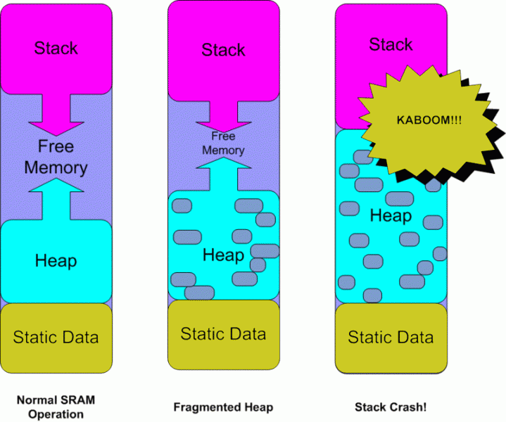

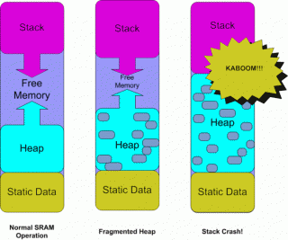

Куча может расти? Если прибавить к этому фрагментацию, то получим третью картинку - наложение областей памяти. Имеет это отношение к теме? Имеет и самое прямое, пока явно не доказано обратное.
А это самое обратное можно получить путём отладки. Раз не получается через терминал, то нужны более мощные средства - отладчик, либо не пользоваться динамической памятью.
