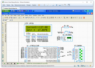

Мне удалось сэмулировать Arduino Uno на ATMega328P и я попробовал скетч из одной местной темы:
