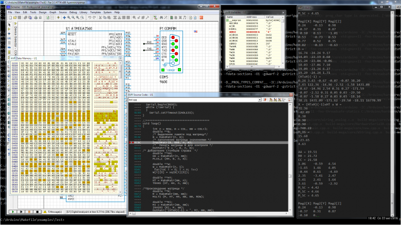

Если есть интерес, я создам отдельную тему на этот счёт. У меня на ПК "развёрнута" такая машина и я пользуюсь её функционалом, в т.ч. для ответов здесь (если полностью приведён код программы).
Вот рабочая прога, которую я затем использовал как модуль в своём скетче. Что скажет Ваша машина?

Вечером только смогу посмотреть, т.к. "отладчик" дома развёрнут. Если до этого вам тут не найдут ошибки, я промоделирую ваш код и скажу в чём дело.
Повторюсь, этот скетч - лишь работающий модуль моего скетча, в нём НИКАКИХ проблем не обнаружил. Привёл для того, чтобы познакомиться с работой Вашей машины.
Конечно, более грамотные спецы что-нибудь наковырют для оптимизации этого кода, за что им буду благодарен, ессно.
Тогда я могу сделать по-другому. Если хотите, могу дать эту виртуальную машину (для определённости, назовём её Arduino Virtual Debug Machine - Виртуальная Машина Отладки Arduino) и показать как на ней отлаживать ваш демо-пример, а дальше вы уже сами разберётесь.

Есть хорошие и не очень новости. Начнём с плохих. Мне не удалось завести ваш пример в Proteus, т.к. в нём нет контроллеров avr с поддержкой usb. Это означает что нельзя промоделировать в точности плату Arduino Leonardo, т.к. она основана на мк ATMega32u4. Также нельзя выйти из положения, если заменить мк на ATmega32, т.к. у последнего как минимум меньше размер ОЗУ, но это полбеды.
В общем, Arduino Leonardo в Proteus 7 нельзя промоделировать.
Но... и тут мы подходим к хорошей новости. Если нас не интересует специфический функционал плат Arduino, а мы пользуемся общими для них функциями, то для целей выяснения работы программы мы можем подобрать мк с похожими ограничениями или вообще выбрать любой мк, если отлаживаем какой-то конкретный функционал, являющийся частью большой программы.
Пока я запустил ваш код на виртуальном клоне Arduino Mega 2560. И, да, он работает и делает вывод каких-то расчётов. См. картинку ниже.
Если нам интересно как происходит работа с памятью, то такой модели, я думаю, может быть достаточно, чтобы выявить ошибки.
Что касается Виртуальной Машины, то она в процессе изготовления. С её помощью можно будет моделировать код так, как это показано на картинке. К сожалению, я пока не придумал простой инструкции по её использованию. Если кто-то захочет отладить свой код подобным образом, то ему придётся немного потрудиться, чтобы понять как всё взаимосвязано.
П.С. Картинка большого размера (ссылка).
Да, жаль, что Леонардо пришёлся не ко двору, я в своей работе часто использую да просто для проверки идей на Ардуине, а обкатку делаю на железе с ATmega32U4 соответственно для полного соответствия. Пороюсь в новых версиях Proteus, вдруг там его "пригрели".

Сама виртуальная машина нужна только для того, чтобы всё ПО для отладки было собрано в одном месте.
Сам я, кстати, делаю наоборот - код проверяю, если возможно, в Proteus, а уже потом на реальном железе, т.к. порой и железа ещё нет и платы не куплены, а посмотреть как работает хочется.
Ещё можно узнать почему не работает сторонний код, взятый из сети, опять же, если в Proteus можно создать прототип устройства. Конкретно в вашем случае можно наглядно посмотреть растёт ли куча и движется ли она в сторону стека. Я специально привёл окно, которое показывает содержимое SRAM. Там видны данные, а где их нет (в старших адресах) - там нули. Можно запустить программу на выполнение и через некоторое время остановить, потом посмотреть содержимое SRAM. Так можно косвенно определить явные проблемы с памятью.
В общем, когда потеряна уже всякая надежда отладить код при помощи терминала, можно это сделать при помощи виртуального отладчика.
Что касается Proteus. Можно отлаживать довольно сложные схемы, включающие работу с индикаторами, SD-картой, внешними ИМС типа RTC и пр. Более того, виртуальный контроллер через реальный COM-порт можно связать с реальным устройством, либо программой. Я так изучал работу библиотеки freemodbus. Она сложная и без отладчика понять её работу очень не просто, поэтому я залил её в виртуальный контроллер и по шагам смотрел что делает код. С Ардуино такое сделать практически невозможно (только если есть оригинальный отладчик, но и с ним не всё так просто).
Вот, кстати, в соседней теме у человека проблема, не знает в чём дело и код даже полностью привёл. В Proteus его схему можно промоделировать целиком, включая реакцию на геркон и вывод на дисплей. Но у меня пока нет наработок на все случаи жизни и сразу завести его схему я не могу. А была бы виртуальная машина с набором типовых схем, то можно было в раз набросать и посмотреть что там не так.

Что касается цифровых алгоритмов, то их тоже можно и нужно сначала моделировать. К примеру, я проверял работу программы прямого цифрового синтеза на AVR (AVR DDS2), очень удобно эмулировать, так как это проще постоянной перепрошивки мк.
