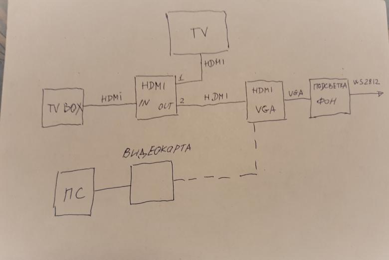

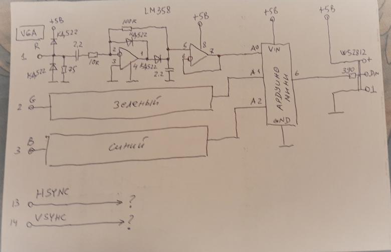

Чт, 17/09/2020 - 18:16 | by AlexBAN
Сделал фоновую подсветку для телевизора используя сигналы VGA через переходник HDMI в VGA
а как добавить сигналы H и V синхронизации понять не могу
