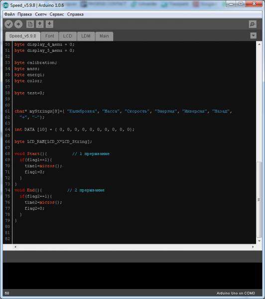

да вот весь проект. В том виде как есть, даже с разбивкой по файлам. Разбирайся
Speed_v5.9.8
#include <avr/pgmspace.h> #include <EEPROM.h> #define pgm pgm_read_byte #define CS 7 #define Data 6 #define Clock 5 #define LCD_X 96 #define LCD_Y 68 #define LCD_String 9 #define swap(a, b) { int t = a; a = b; b = t; } #define SetYAddr 0xB0 #define SetXAddr4 0x00 #define SetXAddr3 0x10 #define LCD_D 1 #define LCD_C 0 #define pin_1 A2 #define pin_2 A4 #define W 94 #define H 66 #define adr_first 0 #define adr_calibr 2 #define adr_mass 4 #define adr_energi 6 #define adr_color 8 #define adr_safe 10 volatile unsigned long time1 = 0; //Время срабатывания первого датчика volatile unsigned long time2 = 0; //Время срабатывания второго volatile unsigned long skorost = 0; //временное число volatile unsigned long factor = 10000; //Множитель volatile bool flag1 = 1; volatile bool flag2 = 1; long middle = 0; byte n=0; byte S = 1; byte display_N = 0; byte display_2_menu = 0; byte display_3_menu = 0; byte display_4_menu = 0; byte display_5_menu = 0; byte calibration; byte mass; byte energi; byte color; byte test=0; char* myStrings[8]={ "Калибровка", "Масса", "Скорость", "Энергия", "Инверсия", "Назад", "+", "-"}; int DATA [10] = { 0, 0, 0, 0, 0, 0, 0, 0, 0, 0}; byte LCD_RAM[LCD_X*LCD_String]; void Start(){ // 1 прерывание if(flag1==1){ time1=micros(); flag1=0; } } void End(){ // 2 прерывание if(flag2==1){ time2=micros(); flag2=0; } }Font
static const char font[] PROGMEM = { 0x00, 0x00, 0x00, 0x00, 0x00 , // 0x20 space 0x00, 0x00, 0x5f, 0x00, 0x00 , // 0x21 ! 0x00, 0x07, 0x00, 0x07, 0x00 , // 0x22 " 0x14, 0x7f, 0x14, 0x7f, 0x14 , // 0x23 # 0x24, 0x2a, 0x7f, 0x2a, 0x12 , // 0x24 $ 0x23, 0x13, 0x08, 0x64, 0x62 , // 0x25 % 0x36, 0x49, 0x55, 0x22, 0x50 , // 0x26 & 0x00, 0x05, 0x03, 0x00, 0x00 , // 0x27 ' 0x00, 0x1c, 0x22, 0x41, 0x00 , // 0x28 ( 0x00, 0x41, 0x22, 0x1c, 0x00 , // 0x29 ) 0x14, 0x08, 0x3e, 0x08, 0x14 , // 0x2a * 0x08, 0x08, 0x3e, 0x08, 0x08 , // 0x2b + 0x00, 0x50, 0x30, 0x00, 0x00 , // 0x2c , 0x08, 0x08, 0x08, 0x08, 0x08 , // 0x2d - 0x00, 0x60, 0x60, 0x00, 0x00 , // 0x2e . 0x20, 0x10, 0x08, 0x04, 0x02 , // 0x2f / 0x3e, 0x51, 0x49, 0x45, 0x3e , // 0x30 0 0x00, 0x42, 0x7f, 0x40, 0x00 , // 0x31 1 0x42, 0x61, 0x51, 0x49, 0x46 , // 0x32 2 0x21, 0x41, 0x45, 0x4b, 0x31 , // 0x33 3 0x18, 0x14, 0x12, 0x7f, 0x10 , // 0x34 4 0x27, 0x45, 0x45, 0x45, 0x39 , // 0x35 5 0x3c, 0x4a, 0x49, 0x49, 0x30 , // 0x36 6 0x01, 0x71, 0x09, 0x05, 0x03 , // 0x37 7 0x36, 0x49, 0x49, 0x49, 0x36 , // 0x38 8 0x06, 0x49, 0x49, 0x29, 0x1e , // 0x39 9 0x00, 0x36, 0x36, 0x00, 0x00 , // 0x3a : 0x00, 0x56, 0x36, 0x00, 0x00 , // 0x3b ; 0x08, 0x14, 0x22, 0x41, 0x00 , // 0x3c < 0x14, 0x14, 0x14, 0x14, 0x14 , // 0x3d = 0x00, 0x41, 0x22, 0x14, 0x08 , // 0x3e > 0x02, 0x01, 0x51, 0x09, 0x06 , // 0x3f ? 0x32, 0x49, 0x79, 0x41, 0x3e , // 0x40 @ 0x7e, 0x11, 0x11, 0x11, 0x7e , // 0x41 A 0x7f, 0x49, 0x49, 0x49, 0x36 , // 0x42 B 0x3e, 0x41, 0x41, 0x41, 0x22 , // 0x43 C 0x7f, 0x41, 0x41, 0x22, 0x1c , // 0x44 D 0x7f, 0x49, 0x49, 0x49, 0x41 , // 0x45 E 0x7f, 0x09, 0x09, 0x09, 0x01 , // 0x46 F 0x3e, 0x41, 0x49, 0x49, 0x7a , // 0x47 G 0x7f, 0x08, 0x08, 0x08, 0x7f , // 0x48 H 0x00, 0x41, 0x7f, 0x41, 0x00 , // 0x49 I 0x20, 0x40, 0x41, 0x3f, 0x01 , // 0x4a J 0x7f, 0x08, 0x14, 0x22, 0x41 , // 0x4b K 0x7f, 0x40, 0x40, 0x40, 0x40 , // 0x4c L 0x7f, 0x02, 0x0c, 0x02, 0x7f , // 0x4d M 0x7f, 0x04, 0x08, 0x10, 0x7f , // 0x4e N 0x3e, 0x41, 0x41, 0x41, 0x3e , // 0x4f O 0x7f, 0x09, 0x09, 0x09, 0x06 , // 0x50 P 0x3e, 0x41, 0x51, 0x21, 0x5e , // 0x51 Q 0x7f, 0x09, 0x19, 0x29, 0x46 , // 0x52 R 0x46, 0x49, 0x49, 0x49, 0x31 , // 0x53 S 0x01, 0x01, 0x7f, 0x01, 0x01 , // 0x54 T 0x3f, 0x40, 0x40, 0x40, 0x3f , // 0x55 U 0x1f, 0x20, 0x40, 0x20, 0x1f , // 0x56 V 0x3f, 0x40, 0x38, 0x40, 0x3f , // 0x57 W 0x63, 0x14, 0x08, 0x14, 0x63 , // 0x58 X 0x07, 0x08, 0x70, 0x08, 0x07 , // 0x59 Y 0x61, 0x51, 0x49, 0x45, 0x43 , // 0x5a Z 0x00, 0x7f, 0x41, 0x41, 0x00 , // 0x5b [ 0x02, 0x04, 0x08, 0x10, 0x20 , // 0x5c backslash 0x00, 0x41, 0x41, 0x7f, 0x00 , // 0x5d ] 0x04, 0x02, 0x01, 0x02, 0x04 , // 0x5e ^ 0x40, 0x40, 0x40, 0x40, 0x40 , // 0x5f _ 0x00, 0x01, 0x02, 0x04, 0x00 , // 0x60 ` 0x20, 0x54, 0x54, 0x54, 0x78 , // 0x61 a 0x7f, 0x48, 0x44, 0x44, 0x38 , // 0x62 b 0x38, 0x44, 0x44, 0x44, 0x20 , // 0x63 c 0x38, 0x44, 0x44, 0x48, 0x7f , // 0x64 d 0x38, 0x54, 0x54, 0x54, 0x18 , // 0x65 e 0x08, 0x7e, 0x09, 0x01, 0x02 , // 0x66 f 0x0c, 0x52, 0x52, 0x52, 0x3e , // 0x67 g 0x7f, 0x08, 0x04, 0x04, 0x78 , // 0x68 h 0x00, 0x44, 0x7d, 0x40, 0x00 , // 0x69 i 0x20, 0x40, 0x44, 0x3d, 0x00 , // 0x6a j 0x7f, 0x10, 0x28, 0x44, 0x00 , // 0x6b k 0x00, 0x41, 0x7f, 0x40, 0x00 , // 0x6c l 0x7c, 0x04, 0x18, 0x04, 0x78 , // 0x6d m 0x7c, 0x08, 0x04, 0x04, 0x78 , // 0x6e n 0x38, 0x44, 0x44, 0x44, 0x38 , // 0x6f o 0x7c, 0x14, 0x14, 0x14, 0x08 , // 0x70 p 0x08, 0x14, 0x14, 0x18, 0x7c , // 0x71 q 0x7c, 0x08, 0x04, 0x04, 0x08 , // 0x72 r 0x48, 0x54, 0x54, 0x54, 0x20 , // 0x73 s 0x04, 0x3f, 0x44, 0x40, 0x20 , // 0x74 t 0x3c, 0x40, 0x40, 0x20, 0x7c , // 0x75 u 0x1c, 0x20, 0x40, 0x20, 0x1c , // 0x76 v 0x3c, 0x40, 0x30, 0x40, 0x3c , // 0x77 w 0x44, 0x28, 0x10, 0x28, 0x44 , // 0x78 x 0x0c, 0x50, 0x50, 0x50, 0x3c , // 0x79 y 0x44, 0x64, 0x54, 0x4c, 0x44 , // 0x7a z 0x00, 0x08, 0x36, 0x41, 0x00 , // 0x7b { 0x00, 0x00, 0x7f, 0x00, 0x00 , // 0x7c | 0x00, 0x41, 0x36, 0x08, 0x00 , // 0x7d } 0x10, 0x08, 0x08, 0x10, 0x08 , // 0x7e ~ 0x00, 0x00, 0x00, 0x00, 0x00 , // 0x7f 0x7e, 0x11, 0x11, 0x11, 0x7e , // 0x80 A // Русские символы 0x7f, 0x49, 0x49, 0x49, 0x33 , // 0x81 Б 0x7f, 0x49, 0x49, 0x49, 0x36 , // 0x82 В 0x7f, 0x01, 0x01, 0x01, 0x03 , // 0x83 Г 0xe0, 0x51, 0x4f, 0x41, 0xff , // 0x84 Д 0x7f, 0x49, 0x49, 0x49, 0x41 , // 0x85 E 0x77, 0x08, 0x7f, 0x08, 0x77 , // 0x86 Ж 0x41, 0x49, 0x49, 0x49, 0x36 , // 0x87 З 0x7f, 0x10, 0x08, 0x04, 0x7f , // 0x88 И 0x7c, 0x21, 0x12, 0x09, 0x7c , // 0x89 Й 0x7f, 0x08, 0x14, 0x22, 0x41 , // 0x8A K 0x20, 0x41, 0x3f, 0x01, 0x7f , // 0x8B Л 0x7f, 0x02, 0x0c, 0x02, 0x7f , // 0x8C M 0x7f, 0x08, 0x08, 0x08, 0x7f , // 0x8D H 0x3e, 0x41, 0x41, 0x41, 0x3e , // 0x8E O 0x7f, 0x01, 0x01, 0x01, 0x7f , // 0x8F П 0x7f, 0x09, 0x09, 0x09, 0x06 , // 0x90 P 0x3e, 0x41, 0x41, 0x41, 0x22 , // 0x91 C 0x01, 0x01, 0x7f, 0x01, 0x01 , // 0x92 T 0x47, 0x28, 0x10, 0x08, 0x07 , // 0x93 У 0x1c, 0x22, 0x7f, 0x22, 0x1c , // 0x94 Ф 0x63, 0x14, 0x08, 0x14, 0x63 , // 0x95 X 0x7f, 0x40, 0x40, 0x40, 0xff , // 0x96 Ц 0x07, 0x08, 0x08, 0x08, 0x7f , // 0x97 Ч 0x7f, 0x40, 0x7f, 0x40, 0x7f , // 0x98 Ш 0x7f, 0x40, 0x7f, 0x40, 0xff , // 0x99 Щ 0x01, 0x7f, 0x48, 0x48, 0x30 , // 0x9A Ъ 0x7f, 0x48, 0x30, 0x00, 0x7f , // 0x9B Ы 0x00, 0x7f, 0x48, 0x48, 0x30 , // 0x9C Э 0x22, 0x41, 0x49, 0x49, 0x3e , // 0x9D Ь 0x7f, 0x08, 0x3e, 0x41, 0x3e , // 0x9E Ю 0x46, 0x29, 0x19, 0x09, 0x7f , // 0x9F Я 0x20, 0x54, 0x54, 0x54, 0x78 , // 0xA0 a 0x3c, 0x4a, 0x4a, 0x49, 0x31 , // 0xA1 б 0x7c, 0x54, 0x54, 0x54, 0x28 , // 0xA2 в 0x7c, 0x04, 0x04, 0x04, 0x0c , // 0xA3 г 0xe0, 0x54, 0x4c, 0x44, 0xfc , // 0xA4 д 0x38, 0x54, 0x54, 0x54, 0x18 , // 0xA5 e 0x6c, 0x10, 0x7c, 0x10, 0x6c , // 0xA6 ж 0x44, 0x44, 0x54, 0x54, 0x28 , // 0xA7 з 0x7c, 0x20, 0x10, 0x08, 0x7c , // 0xA8 и 0x7c, 0x41, 0x22, 0x11, 0x7c , // 0xA9 й 0x7c, 0x10, 0x10, 0x28, 0x44 , // 0xAA к 0x20, 0x44, 0x3c, 0x04, 0x7c , // 0xAB л 0x7c, 0x08, 0x10, 0x08, 0x7c , // 0xAC м 0x7c, 0x10, 0x10, 0x10, 0x7c , // 0xAD н 0x38, 0x44, 0x44, 0x44, 0x38 , // 0xAE o 0x7c, 0x04, 0x04, 0x04, 0x7c , // 0xAF п 0x7C, 0x14, 0x14, 0x14, 0x08 , // 0xB0 p 0x38, 0x44, 0x44, 0x44, 0x20 , // 0xB1 c 0x04, 0x04, 0x7c, 0x04, 0x04 , // 0xB2 т 0x0C, 0x50, 0x50, 0x50, 0x3C , // 0xB3 у 0x30, 0x48, 0xfc, 0x48, 0x30 , // 0xB4 ф 0x44, 0x28, 0x10, 0x28, 0x44 , // 0xB5 x 0x7c, 0x40, 0x40, 0x40, 0xfc , // 0xB6 ц 0x0c, 0x10, 0x10, 0x10, 0x7c , // 0xB7 ч 0x7c, 0x40, 0x7c, 0x40, 0x7c , // 0xB8 ш 0x7c, 0x40, 0x7c, 0x40, 0xfc , // 0xB9 щ 0x04, 0x7c, 0x50, 0x50, 0x20 , // 0xBA ъ 0x7c, 0x50, 0x50, 0x20, 0x7c , // 0xBB ы 0x7c, 0x50, 0x50, 0x20, 0x00 , // 0xBC ь 0x28, 0x44, 0x54, 0x54, 0x38 , // 0xBD э 0x7c, 0x10, 0x38, 0x44, 0x38 , // 0xBE ю 0x08, 0x54, 0x34, 0x14, 0x7c , // 0xBF я }; //цифры размером 16х32 пикселей static const char mass16x32[10][64] PROGMEM ={ { 0xF8, 0xFC, 0xFA, 0x07, 0x07, 0x07, 0x07, 0x07, 0x07, 0x07, 0x07, 0x07, 0x07, 0xFA, 0xFC, 0xF8, //0 0x3F, 0x7F, 0x3F, 0x00, 0x00, 0x00, 0x00, 0x00, 0x00, 0x00, 0x00, 0x00, 0x00, 0x3F, 0x7F, 0x3F, 0xFE, 0xFF, 0xFE, 0x00, 0x00, 0x00, 0x00, 0x00, 0x00, 0x00, 0x00, 0x00, 0x00, 0xFE, 0xFF, 0xFE, 0x1F, 0x3F, 0x5F, 0xE0, 0xE0, 0xE0, 0xE0, 0xE0, 0xE0, 0xE0, 0xE0, 0xE0, 0xE0, 0x5F, 0x3F, 0x1F}, { 0x00, 0x00, 0x00, 0x00, 0x00, 0x00, 0x00, 0x00, 0x00, 0x00, 0x00, 0x00, 0x00, 0xF8, 0xFC, 0xF8, //1 0x00, 0x00, 0x00, 0x00, 0x00, 0x00, 0x00, 0x00, 0x00, 0x00, 0x00, 0x00, 0x00, 0x3F, 0x7F, 0x3F, 0x00, 0x00, 0x00, 0x00, 0x00, 0x00, 0x00, 0x00, 0x00, 0x00, 0x00, 0x00, 0x00, 0xFE, 0xFF, 0xFE, 0x00, 0x00, 0x00, 0x00, 0x00, 0x00, 0x00, 0x00, 0x00, 0x00, 0x00, 0x00, 0x00, 0x1F, 0x3F, 0x1F}, { 0x00, 0x00, 0x02, 0x07, 0x07, 0x07, 0x07, 0x07, 0x07, 0x07, 0x07, 0x07, 0x07, 0xFA, 0xFC, 0xF8, //2 0x00, 0x00, 0x80, 0xC0, 0xC0, 0xC0, 0xC0, 0xC0, 0xC0, 0xC0, 0xC0, 0xC0, 0xC0, 0xBF, 0x7F, 0x3F, 0xFE, 0xFF, 0xFE, 0x01, 0x01, 0x01, 0x01, 0x01, 0x01, 0x01, 0x01, 0x01, 0x01, 0x00, 0x00, 0x00, 0x1F, 0x3F, 0x5F, 0xE0, 0xE0, 0xE0, 0xE0, 0xE0, 0xE0, 0xE0, 0xE0, 0xE0, 0xE0, 0x40, 0x00, 0x00}, { 0x00, 0x00, 0x02, 0x07, 0x07, 0x07, 0x07, 0x07, 0x07, 0x07, 0x07, 0x07, 0x07, 0xFA, 0xFC, 0xF8, //3 0x00, 0x00, 0x80, 0xC0, 0xC0, 0xC0, 0xC0, 0xC0, 0xC0, 0xC0, 0xC0, 0xC0, 0xC0, 0xBF, 0x7F, 0x3F, 0x00, 0x00, 0x00, 0x01, 0x01, 0x01, 0x01, 0x01, 0x01, 0x01, 0x01, 0x01, 0x01, 0xFE, 0xFF, 0xFE, 0x00, 0x00, 0x40, 0xE0, 0xE0, 0xE0, 0xE0, 0xE0, 0xE0, 0xE0, 0xE0, 0xE0, 0xE0, 0x5F, 0x3F, 0x1F}, { 0xF8, 0xFC, 0xF8, 0x00, 0x00, 0x00, 0x00, 0x00, 0x00, 0x00, 0x00, 0x00, 0x00, 0xF8, 0xFC, 0xF8, //4 0x3F, 0x7F, 0xBF, 0xC0, 0xC0, 0xC0, 0xC0, 0xC0, 0xC0, 0xC0, 0xC0, 0xC0, 0xC0, 0xBF, 0x7F, 0x3F, 0x00, 0x00, 0x00, 0x01, 0x01, 0x01, 0x01, 0x01, 0x01, 0x01, 0x01, 0x01, 0x01, 0xFE, 0xFF, 0xFE, 0x00, 0x00, 0x00, 0x00, 0x00, 0x00, 0x00, 0x00, 0x00, 0x00, 0x00, 0x00, 0x00, 0x1F, 0x3F, 0x1F}, { 0xF8, 0xFC, 0xFA, 0x07, 0x07, 0x07, 0x07, 0x07, 0x07, 0x07, 0x07, 0x07, 0x07, 0x02, 0x00, 0x00, //5 0x3F, 0x7F, 0xBF, 0xC0, 0xC0, 0xC0, 0xC0, 0xC0, 0xC0, 0xC0, 0xC0, 0xC0, 0xC0, 0x80, 0x00, 0x00, 0x00, 0x00, 0x00, 0x01, 0x01, 0x01, 0x01, 0x01, 0x01, 0x01, 0x01, 0x01, 0x01, 0xFE, 0xFF, 0xFE, 0x00, 0x00, 0x40, 0xE0, 0xE0, 0xE0, 0xE0, 0xE0, 0xE0, 0xE0, 0xE0, 0xE0, 0xE0, 0x5F, 0x3F, 0x1F}, { 0xF8, 0xFC, 0xFA, 0x07, 0x07, 0x07, 0x07, 0x07, 0x07, 0x07, 0x07, 0x07, 0x07, 0x02, 0x00, 0x00, //6 0x3F, 0x7F, 0xBF, 0xC0, 0xC0, 0xC0, 0xC0, 0xC0, 0xC0, 0xC0, 0xC0, 0xC0, 0xC0, 0x80, 0x00, 0x00, 0xFE, 0xFF, 0xFE, 0x01, 0x01, 0x01, 0x01, 0x01, 0x01, 0x01, 0x01, 0x01, 0x01, 0xFE, 0xFF, 0xFE, 0x1F, 0x3F, 0x5F, 0xE0, 0xE0, 0xE0, 0xE0, 0xE0, 0xE0, 0xE0, 0xE0, 0xE0, 0xE0, 0x5F, 0x3F, 0x1F}, { 0x00, 0x00, 0x02, 0x07, 0x07, 0x07, 0x07, 0x07, 0x07, 0x07, 0x07, 0x07, 0x07, 0xFA, 0xFC, 0xF8, //7 0x00, 0x00, 0x00, 0x00, 0x00, 0x00, 0x00, 0x00, 0x00, 0x00, 0x00, 0x00, 0x00, 0x3F, 0x7F, 0x3F, 0x00, 0x00, 0x00, 0x00, 0x00, 0x00, 0x00, 0x00, 0x00, 0x00, 0x00, 0x00, 0x00, 0xFE, 0xFF, 0xFE, 0x00, 0x00, 0x00, 0x00, 0x00, 0x00, 0x00, 0x00, 0x00, 0x00, 0x00, 0x00, 0x00, 0x1F, 0x3F, 0x1F}, { 0xF8, 0xFC, 0xFA, 0x07, 0x07, 0x07, 0x07, 0x07, 0x07, 0x07, 0x07, 0x07, 0x07, 0xFA, 0xFC, 0xF8, //8 0x3F, 0x7F, 0xBF, 0xC0, 0xC0, 0xC0, 0xC0, 0xC0, 0xC0, 0xC0, 0xC0, 0xC0, 0xC0, 0xBF, 0x7F, 0x3F, 0xFE, 0xFF, 0xFE, 0x01, 0x01, 0x01, 0x01, 0x01, 0x01, 0x01, 0x01, 0x01, 0x01, 0xFE, 0xFF, 0xFE, 0x1F, 0x3F, 0x5F, 0xE0, 0xE0, 0xE0, 0xE0, 0xE0, 0xE0, 0xE0, 0xE0, 0xE0, 0xE0, 0x5F, 0x3F, 0x1F}, { 0xF8, 0xFC, 0xFA, 0x07, 0x07, 0x07, 0x07, 0x07, 0x07, 0x07, 0x07, 0x07, 0x07, 0xFA, 0xFC, 0xF8, //9 0x3F, 0x7F, 0xBF, 0xC0, 0xC0, 0xC0, 0xC0, 0xC0, 0xC0, 0xC0, 0xC0, 0xC0, 0xC0, 0xBF, 0x7F, 0x3F, 0x00, 0x00, 0x00, 0x01, 0x01, 0x01, 0x01, 0x01, 0x01, 0x01, 0x01, 0x01, 0x01, 0xFE, 0xFF, 0xFE, 0x00, 0x00, 0x40, 0xE0, 0xE0, 0xE0, 0xE0, 0xE0, 0xE0, 0xE0, 0xE0, 0xE0, 0xE0, 0x5F, 0x3F, 0x1F}}; //цифры размером 10х16 пикселей static const char mass10x16[10][20] PROGMEM ={ {0x7E, 0x3D, 0x03, 0x03, 0x03, 0x03, 0x03, 0x03, 0x3D, 0x7E, // 0 0x7F, 0xBE, 0xC0, 0xC0, 0xC0, 0xC0, 0xC0, 0xC0, 0xBE, 0x7F}, {0x00, 0x00, 0x00, 0x00, 0x00, 0x00, 0x00, 0x00, 0x7C, 0xFE, // 1 0x00, 0x00, 0x00, 0x00, 0x00, 0x00, 0x00, 0x00, 0x7C, 0xFE}, {0x00, 0x81, 0xC3, 0xC3, 0xC3, 0xC3, 0xC3, 0xC3, 0xBD, 0x7E, // 2 0x7F, 0xBE, 0xC1, 0xC1, 0xC1, 0xC1, 0xC1, 0xC1, 0x80, 0x00}, {0x00, 0x81, 0xC3, 0xC3, 0xC3, 0xC3, 0xC3, 0xC3, 0xBD, 0x7E, // 3 0x00, 0x80, 0xC1, 0xC1, 0xC1, 0xC1, 0xC1, 0xC1, 0xBE, 0x7F}, {0x7E, 0xBC, 0xC0, 0xC0, 0xC0, 0xC0, 0xC0, 0xC0, 0xBC, 0x7E, // 4 0x00, 0x00, 0x01, 0x01, 0x01, 0x01, 0x01, 0x01, 0x3E, 0x7F}, {0x7E, 0xBD, 0xC3, 0xC3, 0xC3, 0xC3, 0xC3, 0xC3, 0x81, 0x00, // 5 0x00, 0x80, 0xC1, 0xC1, 0xC1, 0xC1, 0xC1, 0xC1, 0xBE, 0x7F}, {0x7E, 0xBD, 0xC3, 0xC3, 0xC3, 0xC3, 0xC3, 0xC3, 0x81, 0x00, // 6 0x7F, 0xBE, 0xC1, 0xC1, 0xC1, 0xC1, 0xC1, 0xC1, 0xBE, 0x7F}, {0x00, 0x01, 0x03, 0x03, 0x03, 0x03, 0x03, 0x03, 0x3D, 0x7E, // 7 0x00, 0x00, 0x00, 0x00, 0x00, 0x00, 0x00, 0x00, 0x3E, 0x7F}, {0x7E, 0xBD, 0xC3, 0xC3, 0xC3, 0xC3, 0xC3, 0xC3, 0xBD, 0x7E, // 8 0x7F, 0xBE, 0xC1, 0xC1, 0xC1, 0xC1, 0xC1, 0xC1, 0xBE, 0x7F}, {0x7E, 0xBD, 0xC3, 0xC3, 0xC3, 0xC3, 0xC3, 0xC3, 0xBD, 0x7E, // 9 0x00, 0x80, 0xC1, 0xC1, 0xC1, 0xC1, 0xC1, 0xC1, 0xBE, 0x7F} }; //картинка линия под которой написано m/s static const char image[48] PROGMEM ={ 0x00, 0x04, 0xE4, 0xC4, 0x84, 0x04, 0x84, 0xC4, 0xE4, 0x04, 0x04, 0x04, 0x04, 0x84, 0xE4, 0x04, 0xC4, 0x64, 0x24, 0x24, 0x64, 0xC4, 0x04, 0x00, 0x00, 0x00, 0xFF, 0x00, 0x01, 0x03, 0x01, 0x00, 0xFF, 0x00, 0xE0, 0x38, 0x0E, 0x03, 0x00, 0x00, 0x61, 0xC3, 0x82, 0x86, 0xCC, 0x78, 0x00, 0x00};LCD
//======================================================================== // Графические функции //======================================================================== /* Clear_LCD(); Update(); fillScreen(color); drawPixel (x, y, color); drawChar(x, y, color, char c); drawString(x, y, color, char *str); drawLine(x0, y0, x1, y1, color); drawFastVLine(x, y, h, color); drawFastHLine(x, y, w, color); drawRect(x, y, w, h, color); drawCircle(x0, y0, r, color); drawRoundRect(x, y, w, h, r, color); drawTriangle(x0, y0, x1, y1, x2, y2, color); drawCircleHelper(x0, y0, r, cornername, color); fillCircle(x0, y0, r, color); fillCircleHelper(x0, y0, r, cornername, delta, color); fillRect(x, y, w, h, color); fillRoundRect(x, y, w, h, r, color); fillTriangle(x0, y0, x1, y1, x2, y2, color); drawBitmap(x, y, const uint8_t *bitmap, w, h, boolean color); */ //======================================================Очистка дисплея void Clear_LCD() { for (int index = 0; index < 864 ; index++){ LCD_RAM[index] = (0x00); } } //=====================================================Обновить дисплей void Update(){ for(byte p = 0; p < 9; p++){ SendByte(LCD_C, SetYAddr| p); SendByte(LCD_C, SetXAddr4); SendByte(LCD_C, SetXAddr3); for(byte col=0; col < LCD_X; col++){ SendByte(LCD_D, LCD_RAM[(LCD_X * p) + col]); } } } //======================================================Заливка экрана void fillScreen(boolean color) { fillRect(0, 0, LCD_X, LCD_Y, color); } //===================================================Нарисовать пиксель void drawPixel (byte x, byte y, boolean color) { if ((x < 0) || (x >= LCD_X) || (y < 0) || (y >= LCD_Y)) return; if (color) LCD_RAM[x+ (y/8)*LCD_X] |= _BV(y%8); else LCD_RAM[x+ (y/8)*LCD_X] &= ~_BV(y%8); } //=====================================================Нарисовать букву void drawChar(byte x, byte y, boolean color, unsigned char c) { if((x >= LCD_X) ||(y >= LCD_Y) || ((x + 4) < 0) || ((y + 7) < 0)) return; if(c<128) c = c-32; if(c>=144 && c<=175) c = c-48; if(c>=128 && c<=143) c = c+16; if(c>=176 && c<=191) c = c-48; if(c>191) return; for (byte i=0; i<6; i++ ) { byte line; (i == 5)? line = 0x0 : line = pgm(font+(c*5)+i); for (byte j = 0; j<8; j++) { (line & 0x1)? drawPixel(x+i, y+j, color) : drawPixel(x+i, y+j, !color); line >>= 1; } } } //========================================================Вывод строки void drawString(byte x, byte y, boolean color, char *str){ unsigned char type = *str; if(type>=128) x=x-3; while(*str){ drawChar(x, y, color, *str++); unsigned char type = *str; (type>=128)? x=x+3 : x=x+6; } } //====================================================Рисование линии void drawLine(byte x0, byte y0, byte x1, byte y1, boolean color) { int steep = abs(y1 - y0) > abs(x1 - x0); if (steep) { swap(x0, y0); swap(x1, y1); } if (x0 > x1) { swap(x0, x1); swap(y0, y1); } int dx, dy; dx = x1 - x0; dy = abs(y1 - y0); int err = dx / 2; int ystep; (y0 < y1)? ystep = 1 : ystep = -1; for (; x0<=x1; x0++) { (steep)? drawPixel(y0, x0, color) : drawPixel(x0, y0, color); err -= dy; if (err < 0) { y0 += ystep; err += dx; } } } //========================================Рисование вертикальной линии void drawFastVLine(byte x, byte y, byte h, boolean color) { drawLine(x, y, x, y+h-1, color); } //======================================Рисование горизонтальной линии void drawFastHLine(byte x, byte y, byte w, boolean color) { drawLine(x, y, x+w-1, y, color); } //============================================Рисование прямоугольника void drawRect(byte x, byte y, byte w, byte h, boolean color) { drawFastHLine(x, y, w, color); drawFastHLine(x, y+h-1, w, color); drawFastVLine(x, y, h, color); drawFastVLine(x+w-1, y, h, color); } void drawCircle(byte x0, byte y0, int16_t r, boolean color) { int f = 1 - r; int ddF_x = 1; int ddF_y = -2 * r; int x = 0; int y = r; drawPixel(x0, y0+r, color); drawPixel(x0, y0-r, color); drawPixel(x0+r, y0, color); drawPixel(x0-r, y0, color); while (x<y) { if (f >= 0) { y--; ddF_y += 2; f += ddF_y; } x++; ddF_x += 2; f += ddF_x; drawPixel(x0 + x, y0 + y, color); drawPixel(x0 - x, y0 + y, color); drawPixel(x0 + x, y0 - y, color); drawPixel(x0 - x, y0 - y, color); drawPixel(x0 + y, y0 + x, color); drawPixel(x0 - y, y0 + x, color); drawPixel(x0 + y, y0 - x, color); drawPixel(x0 - y, y0 - x, color); } } //===============================Рисование скругленного прямоугольника void drawRoundRect(byte x, byte y, byte w, byte h, byte r, boolean color) { // smarter version drawFastHLine(x+r , y , w-2*r, color); // Top drawFastHLine(x+r , y+h-1, w-2*r, color); // Bottom drawFastVLine( x , y+r , h-2*r, color); // Left drawFastVLine( x+w-1, y+r , h-2*r, color); // Right // draw four corners drawCircleHelper(x+r , y+r , r, 1, color); drawCircleHelper(x+w-r-1, y+r , r, 2, color); drawCircleHelper(x+w-r-1, y+h-r-1, r, 4, color); drawCircleHelper(x+r , y+h-r-1, r, 8, color); } //==============================================Рисование треугольника void drawTriangle(byte x0, byte y0, byte x1, byte y1, byte x2, byte y2, boolean color) { drawLine(x0, y0, x1, y1, color); drawLine(x1, y1, x2, y2, color); drawLine(x2, y2, x0, y0, color); } //======================================================Рисование дуги void drawCircleHelper(byte x0, byte y0, byte r, byte cornername, boolean color) { int f = 1 - r; int ddF_x = 1; int ddF_y = -2 * r; int x = 0; int y = r; while (x<y) { if (f >= 0) { y--; ddF_y += 2; f += ddF_y; } x++; ddF_x += 2; f += ddF_x; if (cornername & 0x4) { drawPixel(x0 + x, y0 + y, color); drawPixel(x0 + y, y0 + x, color); } if (cornername & 0x2) { drawPixel(x0 + x, y0 - y, color); drawPixel(x0 + y, y0 - x, color); } if (cornername & 0x8) { drawPixel(x0 - y, y0 + x, color); drawPixel(x0 - x, y0 + y, color); } if (cornername & 0x1) { drawPixel(x0 - y, y0 - x, color); drawPixel(x0 - x, y0 - y, color); } } } //========================================Рисование залитой окружности void fillCircle(byte x0, byte y0, byte r, boolean color) { drawFastVLine(x0, y0-r, 2*r+1, color); fillCircleHelper(x0, y0, r, 3, 0, color); } //======================================================Рисование дуги void fillCircleHelper(byte x0, byte y0, byte r, byte cornername, byte delta, boolean color) { int f = 1 - r; int ddF_x = 1; int ddF_y = -2 * r; int x = 0; int y = r; while (x<y) { if (f >= 0) { y--; ddF_y += 2; f += ddF_y; } x++; ddF_x += 2; f += ddF_x; if (cornername & 0x1) { drawFastVLine(x0+x, y0-y, 2*y+1+delta, color); drawFastVLine(x0+y, y0-x, 2*x+1+delta, color); } if (cornername & 0x2) { drawFastVLine(x0-x, y0-y, 2*y+1+delta, color); drawFastVLine(x0-y, y0-x, 2*x+1+delta, color); } } } //=====================================Рисование залитый прямоугольник void fillRect(byte x, byte y, byte w, byte h, boolean color) { for (int16_t i=x; i<x+w; i++) { drawFastVLine(i, y, h, color); } } //======================Рисование залитого скругленного прямоугольника void fillRoundRect(byte x, byte y, byte w, byte h, byte r, boolean color) { // smarter version fillRect(x+r, y, w-2*r, h, color); // draw four corners fillCircleHelper(x+w-r-1, y+r, r, 1, h-2*r-1, color); fillCircleHelper(x+r , y+r, r, 2, h-2*r-1, color); } //=====================================Рисование залитого треугольника void fillTriangle(byte x0, byte y0, byte x1, byte y1, byte x2, byte y2, boolean color) { int a, b, y, last; // Sort coordinates by Y order (y2 >= y1 >= y0) if (y0 > y1) { swap(y0, y1); swap(x0, x1); } if (y1 > y2) { swap(y2, y1); swap(x2, x1); } if (y0 > y1) { swap(y0, y1); swap(x0, x1); } if(y0 == y2) { // Handle awkward all-on-same-line case as its own thing a = b = x0; if(x1 < a) a = x1; else if(x1 > b) b = x1; if(x2 < a) a = x2; else if(x2 > b) b = x2; drawFastHLine(a, y0, b-a+1, color); return; } int16_t dx01 = x1 - x0, dy01 = y1 - y0, dx02 = x2 - x0, dy02 = y2 - y0, dx12 = x2 - x1, dy12 = y2 - y1, sa = 0, sb = 0; if(y1 == y2) last = y1; // Include y1 scanline else last = y1-1; // Skip it for(y=y0; y<=last; y++) { a = x0 + sa / dy01; b = x0 + sb / dy02; sa += dx01; sb += dx02; /* longhand: a = x0 + (x1 - x0) * (y - y0) / (y1 - y0); b = x0 + (x2 - x0) * (y - y0) / (y2 - y0); */ if(a > b) swap(a,b); drawFastHLine(a, y, b-a+1, color); } sa = dx12 * (y - y1); sb = dx02 * (y - y0); for(; y<=y2; y++) { a = x1 + sa / dy12; b = x0 + sb / dy02; sa += dx12; sb += dx02; /* longhand: a = x1 + (x2 - x1) * (y - y1) / (y2 - y1); b = x0 + (x2 - x0) * (y - y0) / (y2 - y0); */ if(a > b) swap(a,b); drawFastHLine(a, y, b-a+1, color); } } //======================================================Вывод картинки void drawBitmap(byte x, byte y, const char *bitmap, byte w, byte h, boolean color) { for (int16_t j=0; j<h; j++) { for (int16_t i=0; i<w; i++ ) { if (pgm(bitmap + i + (j/8)*w) & _BV(j%8)) { drawPixel(x+i, y+j, color); } } } } //======================================================================== // Управление дисплеем //======================================================================== //=======================================================Управление пинами void dWrite(byte pin, byte val){ byte bit = digitalPinToBitMask(pin); volatile byte *out; out = portOutputRegister(digitalPinToPort(pin)); (val)? *out |= bit : *out &=~bit; } //=========================================================Отправка 9 байт void SendByte(byte mode, byte c){ dWrite(CS, 0); (mode)? dWrite(Data,1) : dWrite(Data,0); dWrite(Clock, 1); for(byte i=0;i<8;i++){ dWrite(Clock,0); (c & 0x80)? dWrite(Data,1) : dWrite(Data,0); dWrite(Clock,1); c <<= 1; } dWrite(Clock, 0); } //===================================================Инициализация дисплея void Inicialize(){ pinMode(CS, OUTPUT); pinMode(Data, OUTPUT); pinMode(Clock, OUTPUT); // Инициализация дисплея dWrite(Clock, 0); dWrite(Data, 0); dWrite(CS, 0); delay(20); dWrite(CS, 1); SendByte(LCD_C,0x2F); // Power control set(charge pump on/off) SendByte(LCD_C,0xA4); SendByte(LCD_C,0xAF); // экран вкл/выкл Clear_LCD(); Update(); } //=========================Вывод символа 16х32 пикселя в координаты XY void simb16x32(byte x, byte y, boolean color, byte c){ for (byte k=0;k<4;k++){ for (byte i=0;i<16;i++){ byte line = pgm(&(mass16x32[c][i+k*16])); for (byte j = 0; j<8; j++) { (line & 0x01)? drawPixel(x+i, y+j+k*8, color) : drawPixel(x+i, y+j+k*8, !color); line >>= 1; } } } } //=========================Вывод символа 10х16 пикселя в координаты XY void simb10x16(byte x, byte y, boolean color, byte c){ for (byte k=0;k<2;k++){ for (byte i=0;i<10;i++){ byte line = pgm(&(mass10x16[c][i+k*10])); for (byte j = 0; j<8; j++) { (line & 0x01)? drawPixel(x+i, y+j+k*8, color) : drawPixel(x+i, y+j+k*8, !color); line >>= 1; } } } }LDM
//======================================================================== // Главный экран //======================================================================== void Window_0(){ fillScreen(!color); vyvod(skorost); drawRect(S, S, W, H, color); drawRect(S, 12, W, 44, color); drawFastVLine(48, 2, 11, color); drawFastVLine(48, 56, 11, color); drawBitmap(68,33, image, 24, 16, color); drawString(13, 57, color, "Меню"); drawString(55, 57, color, "Данные"); int_LCD(58, 3, middle); if(DATA[0]!=0){ for(byte i=0;i<=n;i++){ fillRect(5+i*4, 3, 3, 8, color); } } Update(); } //======================================================================== // Экран статистики //======================================================================== void Window_1(){ fillScreen(!color); drawRect(S, 5, W, 62, color); drawFastVLine(48, 5, 62, color); for(byte i=15;i<56;i+=10){ drawFastHLine(S, i, W, color); } for(byte i=0;i<10;i++){ if((i==0||i==2||i==4||i==6||i==8)&& DATA[i]!=0){ int_LCD(12, 7+i*5, DATA[i]); } if((i==1||i==3||i==5||i==7||i==9)&& DATA[i]!=0){ int_LCD(58, 7+(i-1)*5, DATA[i]); } } drawString(10, 57, color, "Назад"); drawString(57, 57, color, "Сброс"); Update(); } //======================================================================== // Экран настроек //======================================================================== void Window_2(byte i){ fillScreen(!color); byte n=1; n=n<<i; Menu( 1, myStrings[0], n&1); Menu( 12, myStrings[1], n&2); if(energi) Menu( 23, myStrings[3], n&4); else Menu( 23, myStrings[2], n&4); Menu( 33, myStrings[4], n&8); Menu( 44, myStrings[5], n&16); Update(); } //======================================================================== // Экран калиброки //======================================================================== void Window_3(byte i){ fillScreen(!color); byte n=1; n=n<<i; Menu( 32, myStrings[6], n&1); Menu( 43, myStrings[7], n&2); Menu( 54, myStrings[5], n&4); vyvod_16(calibration); drawString(70, 16, color, "мм"); Update(); } //======================================================================== // Экран настроек массы //======================================================================== void Window_4(byte i){ fillScreen(!color); byte n=1; n=n<<i; Menu( 32, myStrings[6], n&1); Menu( 43, myStrings[7], n&2); Menu( 54, myStrings[5], n&4); vyvod_16(mass); drawString(70, 16, color, "гр."); Update(); } //======================================================================== // Вывод скорости статистики и средней //======================================================================== void int_LCD(byte x, byte y, int temp){ char c4=char(48+temp%10); temp/=10; char c3=char(48+temp%10); temp/=10; char c2=char(48+temp%10); temp/=10; char c1=char(48+temp%10); drawChar(x, y, color, c1); drawChar(x+6, y, color, c2); drawChar(x+12, y, color, c3); drawChar(x+17, y, color, '.'); drawChar(x+21, y, color, c4); } //======================================================================== // Вывод строки меню //======================================================================== void Menu(byte y, char *str, boolean tap){ byte h=12; byte length=strlen(str); unsigned char AN_RU = *str; if(AN_RU>128) length=length/2; if(tap){ fillRect(2, y, LCD_X-4, h, color); drawString(LCD_X/2-length*3+2, y+2, !color, str); } else{ fillRect(2, y, LCD_X-4, h, !color); drawString(LCD_X/2-length*3+2, y+2, color, str); } } //======================================================================== // Вывод текущей скорости //======================================================================== void vyvod(int skor){ unsigned int temp=skor; // переменная для хранения unsigned int c4=temp%10; // четвертая цифра скорости temp/=10; unsigned int c3=temp%10; // третья цифра скорости temp/=10; unsigned int c2=temp%10; // вторая цифра скорости temp/=10; unsigned int c1=temp%10; // первая цифра скорости simb16x32(9, 17, color, c1); simb16x32(29, 17, color, c2); simb16x32(49, 17, color, c3); simb10x16(75, 17, color, c4); } //======================================================================== // Вывод цифр 10х16 //======================================================================== void vyvod_16(byte n){ byte temp=n; byte c3=temp%10; temp/=10; byte c2=temp%10; temp/=10; byte c1=temp%10; if(c1==0){ simb10x16(38, 8, color, c2); simb10x16(51, 8, color, c3); if(display_N==4) drawRect(48, 24, 3, 2, color); } else{ simb10x16(30, 8, color, c1); simb10x16(43, 8, color, c2); simb10x16(56, 8, color, c3); if(display_N==4) drawRect(53, 24, 3, 2, color); } }Main
void setup(){ attachInterrupt(0, Start, RISING); //Прерывание по нарастающему фронту на D0 attachInterrupt(1, End, RISING); //Прерывание по нарастающему фронту на D1 Inicialize(); pinMode(pin_1, INPUT_PULLUP); pinMode(pin_2, INPUT_PULLUP); if(EEPROM.read(adr_first)==0){ EEPROM.write(adr_first, 100); EEPROM.write(adr_calibr, 100); EEPROM.write(adr_energi, 0); EEPROM.write(adr_mass , 100); EEPROM.write(adr_color, 0); EEPROM.write(adr_safe, 100); } calibration=EEPROM.read(adr_calibr); mass= EEPROM.read(adr_mass); energi= EEPROM.read(adr_energi); color= EEPROM.read(adr_color); if(calibration==255) calibration=100; if(mass==255) mass=50; if(energi==255) energi=0; if(color==255) color=1; Window_0(); } void loop(){ if(!test) spped(); //======================================================================== // Тестирование датчиков //======================================================================== if(digitalRead(pin_1)==0 && digitalRead(pin_2)==0){ delay(100); if(digitalRead(pin_1)==0 && digitalRead(pin_2)==0){ test=1; } } //======================================================================== // Управление первой кнопкой //======================================================================== if(digitalRead(pin_1)==0 && digitalRead(pin_2)==1){ delay(50); if(digitalRead(pin_1)==0 && digitalRead(pin_2)==1){ test=0; switch (display_N) { case 0: // если главный экран display_N=2; Window_2(display_2_menu); delay(200); break; case 1: // если экран статистики display_N=0; Window_0(); delay(200); break; case 2: // если меню настроек display_2_menu++; if(display_2_menu==5) display_2_menu=0; Window_2(display_2_menu); delay(200); break; case 3: // если экран калибровки display_3_menu++; if(display_3_menu==3) display_3_menu=0; Window_3(display_3_menu); delay(200); break; case 4: // если настройка масса display_4_menu++; if(display_4_menu==3) display_4_menu=0; Window_4(display_4_menu); delay(200); break; } } } //======================================================================== // Управление второй кнопкой //======================================================================== if(digitalRead(pin_2)==0 && digitalRead(pin_1)==1){ delay(50); if(digitalRead(pin_2)==0 && digitalRead(pin_1)==1){ test=0; switch (display_N) { case 0: first(); break; case 1: Stat(); break; case 2: Settints(); break; case 3: Calibr(); break; case 4: massa(); break; } } } if(test) Test(); } //======================================================================== // Главный экран //======================================================================== void first(){ display_N=1; Window_1(); } //======================================================================== // Экран статистики //======================================================================== void Stat(){ for(byte i=0;i<10;i++){ DATA [i]=0; } middle=0; Window_1(); } //======================================================================== // Экран настроек //======================================================================== void Settints(){ switch (display_2_menu) { case 0: // переходим в калибровку display_N=3; Window_3(display_3_menu); delay(200); break; case 1: // Настройка массы display_N=4; Window_4(display_4_menu); delay(200); break; case 2: // Скорость/энергия energi=!energi; EEPROM.write(adr_energi, energi); Window_2(display_2_menu); break; case 3: // Инвертирование color=!color; EEPROM.write(adr_color, color); Window_2(display_2_menu); break; case 4: // Назад display_N=0; display_2_menu=0; Window_0(); delay(200); break; } } //======================================================================== // Экран калибровки //======================================================================== void Calibr(){ switch (display_3_menu) { case 0: if(calibration<254) calibration++; Window_3(display_3_menu); break; case 1: if(calibration>0) calibration--; Window_3(display_3_menu); break; case 2: display_N=2; Window_2(display_2_menu); display_3_menu=0; delay(200); EEPROM.write(adr_calibr, calibration); break; } } //======================================================================== // Управление массой //======================================================================== void massa(){ switch (display_4_menu) { case 0: if(mass<250) mass++; Window_4(display_4_menu); break; case 1: if(mass>0) mass--; Window_4(display_4_menu); break; case 2: display_N=2; Window_2(display_2_menu); display_4_menu=0; delay(200); EEPROM.write(adr_mass, mass); break; } } //======================================================================== // Рассчет текущей и средней скорости //======================================================================== void spped(){ if (flag1==0 && flag2==0){ skorost = calibration*factor/(time2-time1); //вычисляем скорость для расстояния между датчиками 7см if(DATA[0]==0) { n=0; DATA[n]=skorost; } else { n++; if(n>9){ for(byte i=0;i<9;i++){ DATA[i]=DATA[i+1]; } n=9; } DATA[n]=skorost; } for(byte i=0;i<n;i++){ middle=middle+DATA[i]; } if(n!=0) middle=middle/(n+1); Window_0(); delay(100); time2=0; flag1 = 1; flag2 = 1; } } //======================================================================== // Проверка датчиков //======================================================================== void Test(){ fillScreen(!color); drawRect(10, 25, 75, 15, color); fillRect(13, 20, 11, 5, color); fillRect(71, 20, 11, 5, color); fillRect(13, 40, 11, 5, color); fillRect(71, 40, 11, 5, color); fillTriangle(75, 55, 65, 50, 65, 60, color); fillRect(20, 53, 45, 4, color); drawString(9, 3, color, "Тест датчиков"); if(flag1==0) fillCircle(18, 32, 4, color); if(flag2==0) fillCircle(76, 32, 4, color); if((micros()-time1) >500000) flag1=1; if((micros()-time2) >500000) flag2=1; for(byte i=0;i<10;i++){ DATA [i]=0; } middle=0; Update(); }Всего 1242 строки кода, половина это символы, переменные и графические функции

Я пока собрал в виде макета на arduino pro micro (ATmega32U4), залил скетч выложенный здесь. Пока полазил по менушке и вроде все отлично, но есть пару вопросов.
1.Когда переходиш по пунктам меню, то в момент перехода с пункта на пункт промаргивает не однородно закрашенный черный экран. Так у всех или только у меня?
2. В программе хорошо видно, какие выводы управляют экраном, а какие кнопками и их можно переназначить. А где в программе видно, что именно выводы 2 и 3 отвечают за обработку фототранзисторов и можно ли их переназначить на другие выводы?.
привет
1. не видел такого
2. выводы можно поменять кроме фототранзисторов.
2 и 3 пины это прерывания: в файле main 2 и 3 строка
посмотрел немного свой код, нашел ряд не очень оптимальных решений. например в функцию отрисовки экрана не обязательно передавать пункт меню, смысла нет, так как переменная все равно глобальная.
можно ускорить отрисовку экрана. поменять функцию SendByte на эту:

Кажатся нашел, я так понимаю этот код считывает и отображает уровень заряда
//считаем напряжение void napr(){ U = analogRead(accum); U = constrain(U, 547, 614); U = map(U, 547, 614, 0, 9); Goto_XY(80,0); for (int i = 0; i<3; i++){ SendByte(1,pgm_read_byte(&(batt[i]))); } if (U == 9){ for (int i = 0; i<9; i++){ SendByte(1,pgm_read_byte(&(batt[3]))); } } if (U<9){ for (int i = 0; i<(9-U); i++){ SendByte(1,pgm_read_byte(&(batt[2]))); } for (int i = 0; i<U; i++){ SendByte(1,pgm_read_byte(&(batt[3]))); } } SendByte(1,pgm_read_byte(&(batt[2]))); SendByte(1,pgm_read_byte(&(batt[1]))); }ага. только это для питания 5В. у меня питалось от аккумулятора через преобразователь на 5В

Все нашел как
//добавил в вкладке Speed_v5.9.8.ino //считаем напряжение #define accum A0 int U = 0; int a = 0; void battary() { U = analogRead(accum); U = constrain(U, 650, 855); U = map(U, 650, 855, 0, 9); for( a=0;a<=U;a++) fillRect(5+a*4, 3, 3, 8, color); }// изменил во вкладке LDM //======================================================================== // Главный экран //======================================================================== void Window_0(){ fillScreen(!color); vyvod(skorost); drawRect(S, S, W, H, color); drawRect(S, 12, W, 44, color); drawFastVLine(48, 2, 11, color); drawFastVLine(48, 56, 11, color); drawBitmap(68,33, image, 24, 16, color); drawString(13, 57, color, "Меню"); drawString(55, 57, color, "Данные"); int_LCD(58, 3, middle); /* if(DATA[0]!=0){ for(byte i=0;i<=n;i++){ fillRect(5+i*4, 3, 3, 8, color); } } */ battary(); Update(); }да все просто
в конце loop добавить после :
эту строку
