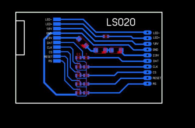

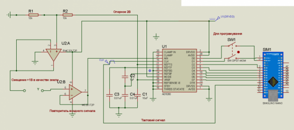

Не могли бы вы потом нарисовать всю схему как все подключено
Предлагаю просто сделать выход в меню длинным нажатием кнопки ОК а там уже меню с отключением дисплея. Так скажем компромисс)
Выход в меню без ресета тоже не получется. Нужно полностью переписывать логику программы, а это уже другой пультоскоп получается.
А схемы как таковой и нет если вы хотите делать как хочет Лекс 59 себе. Будет просто добавлен пункт в меню отключить и при нажатии кнопки ОК будет отключатся програмно экран. А питание отключатся просто выключателем.
А по первому варианту прошивки в посте 1443 уже нарисовоно что и куда подключить ( 1 P-канальный мосфет и 1 транзистор, 4 резистра и 1 любой диод ) .

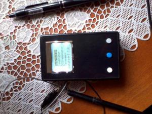

При нажатии кнопки ОК в меню отключается програмно экран. Питание ардуины и экрана отключаем ручками выключатель (отключаем АКБ). Переключение между программами через кнопку ресет.
Фу, потратил два вечера пытаясь разобраться в коде. Тяжеловато, однако!
Мне изначально не понравилось переход между режимами работы по ресету. И я попытался впихнуть в исходник код обработки кнопок: ДЛИННОЕ-КОРОТКОЕ. Судя по исходнику, автор изначально делал осцилограф (он находится в основном цикле loop), а остальной фарш - типа, пришлепки. Я вынес все в отдельные процедуры и получились следующие состояния для FSM: ОСНОВНОЕ МЕНЮ ВЫБОРА РЕЖИМА, ОСЦИЛОГРАФ, ГЕНЕРАТОР МЕАНДРА, DDS-ГЕНЕРАТОР и ТЕРМИНАЛ. Такой подход будет более удобен, так как разные люди могут независимо трудиться над каждой частью. И компилить под себя необходимые режимы (может кому-то DDS вовсе не нужно, но нужен ЛОГИЧЕСКИЙ анализатор и т.п.)
В таком варианте, переход к основному меню - длительное нажатие кнопки ОК. Однако есть засада: режимы DDS и ТЕРМИНАЛ - глухие, т.е. из них выхода нет. Их придется переделывать.
Надеюсь, что автор не против, что я "своими грязными" влез в его код :) Я основные процедуры не трогал (только обработку клавиш). Пока вот такой вариант. К сожалению, катастрофически не хватает времени

загрузил скетч пультоскопа на 5110 дисплей он сначало начал моросить темнеть и темнеть дисплей а теперь вообще ничего не показывает, я так полагаю что эти дисплеи не надежные?
Переделайте питание на 3.3в , сигналы через резисторы 4.3К.
На 5110 плохой контакт между стеклом и платой через резинку. Плохо прижимат железка уж очень тонкая и легко гнется. Я свои разбираю и между железкой и стеклом подкладываю маленький размером с контакы кусочек толстой изоленты или тоненький пористый двусторонний скотч. И проблема решена.
Схема с виртуальной землей работает, но на высоких частотах по фронту сигнала наблюдается странный всплеск. Его природу не могу отследить. На рисунке всплеск есть на ниспадающем фронте, но он значительно больше на фронтальном плече. Когда доделаю генератор, смогу исследовать это явление на разных формах сигнала. Кстати рекомендую генератор предложенный выше. Он очень простой и позволяет генерировать синусоиду и пилу. Всплеск наблюдается на меандре. Частота 500 Кгц.

нарисовал платку чтобы не городить кучу проводков на макетке, может кому понадобится

Собрал на коленке. Понравилось. Со своими функциями справляется на УРА. Сегодня оформил в корпус.
Ждем фото в корпусе!
несколько мыслей:
1. самовозбуждение ОУ не может быть причиной?
2. может виртуальная земля давать такой эффект?
3. если виртуальная земля не при чём, может есть смысл выложить схему? ОУ и АЦП, что б не искать по теме и не собирать из кусков - тогда количество проверяющих станет больше и вместе победим проблему.
vasska, хорошо получилось!
только в такой корпус можно впихнуть ещё один Пультоскоп))))
ну или транзистортестер, что б работали на один экран.
vasska
Классно получилось!
там ак.зарядник и преобразователь.Делать очень маленький -в руках плохо лежит.

Okmor, а эти всплески после первого или второго ОУ?
как вариант - поменять ОУ(мож с особенностями он попался?). и может быть ещё в разводке дело, ибо Лекс 59 верно заметил.
за схему - спасибо! так понимаю, рубильнок для стандартного способа заливки скетча.
