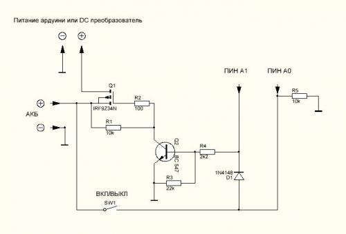

Дело в том что ресет это мгновенный принудительный сброс контроллера. А нам нужно время для выполнения команды выкл дисплея. И по этому все равно прийдется ставить четвертую кнопку (хоть вкл/выкл хоть ресет), и собирать задержку для ресета (кондер транзистор). И через ресет мы все равно никогда не отключим экран он всегда будет просто перезагружатся.
А добать 2 транзистора или 1 мосфет и 1 транзистор + 3-4 резистра и 1 любой диод, и у нас получается полноценное вкл или отключение одной четвертой кнопкой. И по желанию нихто не запрещает поставить выключатель на акб.
Для проверки я ставил что было под рукой р-канальный мосфет IRF9Z34N + BC547 и все работает.
Принцип работы: 1) замыкаем кнопку, подаем плюс на транзистор и минусом питания открывается мосфет. Включается ардуина и подает на пин А1 плюс, на екране видем черный экран и рамку. Отпускаем кнопку и появляются надписи Осциллоскоп, Генератор, ДДС на экране.
2) Отключить ардуину : замыкаем кнопку, подаем плюс на транзистор и на пин А0 и ардуина видет что нажата кнопка. Отключает экран и когда мы отпустим кнопку на пине А1 будет ноль и закроется мосфет и отключится ардуина.
Еще раз нажав на кнопку пунк 1 и т.д. чтобы не было вкл/откл по кругу.

Лекс 59 поставте дополнительно выключатель акб, при подачи питания будет вкл подсветка экрана, а нажатие кнопки вкл/откл ардуина и питание экрана. Видя что светится подсветка вы никогда не забудете отключить акб.

Про мосфет и т.д. Да, можно и так.
А поскольку хозяин ситуации в данном случае вы, вам и выбирать метод. Т.е. добавится несколько дополнительных деталей. И потребуется место для 2 дополнительных кнопок вместо одной, которая все-равно желательна, при любом варианте. И выключатель, полностью разрывающий питание будет все-равно.

В скетче (#define timepowerON 5 //время удержания кнопки выключения ) я поставил число 5 он и так почти мгновенно отключается и вкл. Можно вообще 1 поставить. Или вообще убрать powerON++;delay(10); и if(powerON>=timepowerON){ будет мгновенно оключатся.

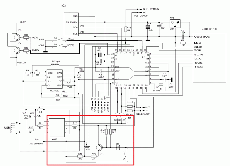

Xumuk Привет!
У меня нет такого дисплея как у вас.
Что это у Вас на фото за устройство с батарейкой, DC-up на 5V?
Пост 1376 на предыдущей странице. Этот пост собственно об испытании варианта питания. Один UP и один DOWN. Там все написано.
Ссылку на схему/описание не дадите?
На странице 27 две схемы. Пост 1410 скетч. Вы с 24 страницы почитайте, многие вопросы отпадут.

что мешает зарядить акк? токи текущие через ключ на полевике, практически равны току саморазряда элемента(Li-Io).
так что опасения безпочвенны.
Например лень. Например забыл.
Я так и написал: Увеличивают ток саморазряда вдвое(ток саморазряда+ток утечки). На практике это может означать гибель аккума не через год, а через полгода.
Это не опасения. Это практика. Ну а дальше дело вкуса.

Аккумулятор должен быть с платой защиты. Или использовать плату зарядки на MP4056 со схемой защиты , есть такие на Aliexpress.
