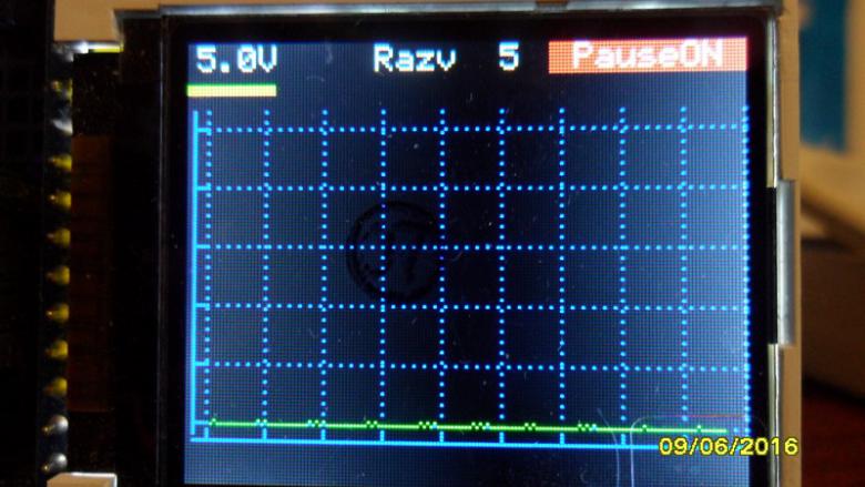

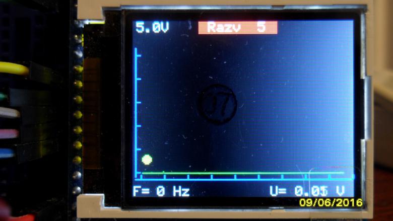

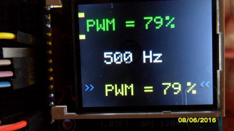

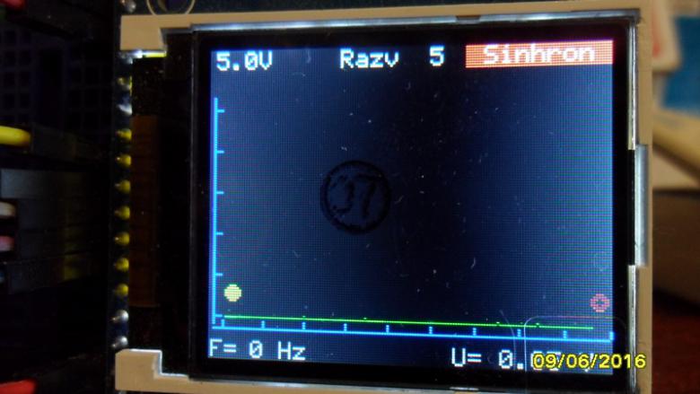

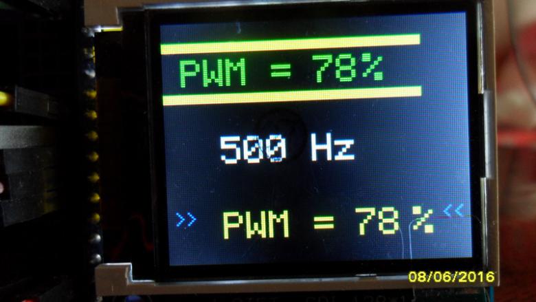

Переделал Скетч от LS020 под Доступный экран  1.8 TFT  160x128  SPI  St7735.
Есть небольшие лажи . А так вроде работает.

240265
240265 аватар
Зарегистрирован: 12.08.2015
Не пойму какфото загрузть
240265
240265 аватар
Вот
240265
240265 аватар
К стати линии сделал тонкие в 1 пиксель.
Экран еще с пленкой.
bodriy2014
bodriy2014 аватар
Зарегистрирован: 12.05.2015
240265 пишет:
Это какая версия кода?подскажу.
240265
240265 аватар
Не помню с какого поста, не последняя точно, кажется предпоследняя.
1-1Лажа то что график на развертке до 7 не до конца экрана , на предыдущем фото видно. росле 7 все нормально.
2- лажа в генераторе после 78 % ШИМ полоса.
bodriy2014
bodriy2014 аватар
240265 пишет:
Это не лажа, а просто человек который под этот дисплей подправялял, пару мест не доглядел с размерами.

Зарегистрирован: 03.03.2016
240265 пишет:
XUMUK
Там нужно по Х Все разнеры подгонять. Блин долго это.
подогнал размеры всех надписей =)пока только с осликом разобрался, при входе в ддс или шим у меня почемуто сначало загорается как надо а потом тупо экран белым становится
Р.s нашел проблему почему экран становился белым))) выход ДДС генератора сидел на пине ресета экрана=) поменял пион заработало

240265
240265 аватар
XUMUK догни ШИМ до  100 и обратно , перестает 99% показывать , после 98 сразу 100.

240265
240265 аватар
Разобрался с ШИМ.
Слишком быстрый инкремент и декремент ШИМ. аж на 3 единицы.
if(digitalRead(pravo)==HIGH){
          PWM=PWM+3;
if(digitalRead(levo)==HIGH){
          PWM=PWM-3;
После перехода через 100% значение 98% с десятичными и он округляет вниз.
выяснил когда вывел с двумя знаками после запятой.
Спасибо bodriy2014
Нужно сделать +2 и -2

         sprintf(str, "%d", razv);
    tft.setCursor(65, 1);
    tft.println( str);
        // lcd.drawText(91, 1,str, 1, WHITE, BLACK);
    tft.setCursor(80, 1);
    tft.println( "PauseON");
        // lcd.drawText(112, 1,"PauseON", 1, WHITE, BLACK);

      //####################################### определение точки синхронизации
      bool flagSINHRO=0;
      bool flagSINHRnull=0;
      for(int y=1;y<255;y++){
        if(flagSINHRO==0){
          if(mass[y]<SinU){
            flagSINHRnull=1;
        if(flagSINHRO==0){
          if(flagSINHRnull==1){
            if(mass[y]>SinU){
              flagSINHRO=1;
              sinhMASS=y;
      //#######################################определение точки синхронизации
      //максимальное значение сигнала ##########################
      Vmax=0;
        if(Vmax<mass[y]){
          Vmax=mass[y];
      //отрисовка графика *************************
      if(paus==0){
        tft.fillRect(0, 12, 160, 3, BLACK);//стиране /шкалы прокрутки
        tft.fillRect(6, 12, 154, 99, BLACK);//стиране поле графика
        tft.fillRect(0,116, 160, 12, BLACK);//стиране НИЖНЕГО МЕНЮ
        //////////////////////////////////////////////////сетка
        tft.fillCircle(10,110-SinU/3, 2, YELLOW);//рисуем уровень синхронизации
        tft.fillCircle(10,110-SinU/3, 3, YELLOW);//рисуем уровень синхронизации
        x=6;
        for(int y=sinhMASS;y<sinhMASS+145;y++){
          //for(int y=0;y<145;y++){
           if(razv<7){
           x++;
          if(razv==7){
            x=x+2;
          if(razv==8){
            x=x+3;
          if(razv==9){
            x=x+4;
          if(razv==10){
            x=x+5;
          if(x>160){
            x=160;
          tft.drawLine(x,110-mass[y]/3, x+1,110-mass[y+1]/3, ST7735_GREEN);//график
         // tft.drawLine(x+1,109-mass[y]/3+1, x+2,109-mass[y+1]/3+1, ST7735_GREEN);//график
        sinhMASS=0;
        MenuT();

  //#######################################  режим ренератора от 1 Гц до 2 МГц
  if(pultoskop==2){
    while(1){
      if (flag==0){//флаг выборов режима настройки ШИМ или Частоты
          frequency=frequency-mnog;
          if(frequency<0){
            frequency=0;
          bool success = SetPinFrequencySafe(Out, frequency);
          delay(3);//защита от дребезга
          tft.fillRect(4, 60, 120, 25, ST7735_BLACK);//стирание поля
          frequency=frequency+mnog;
          tft.fillRect(4, 60, 120, 25, ST7735_BLACK);//стирание поля закрашиваем
      if (flag==1){//флаг выборов режима настройки ШИМ или Частоты
          PWM=PWM-3;
          if(PWM<0){
            PWM=255;
          tft.fillRect(4, 4, 160, 40, ST7735_BLACK);//стирание поля
          tft.fillRect(63, 100, 49, 125, ST7735_BLACK);//стирание в низу число шим
          PWM=PWM+3;
          if(PWM>255){
            PWM=0;
      if(digitalRead(ok)==HIGH){//переключение разряда выбора частоты
        delay (30);
        while((digitalRead(ok)==HIGH));
        hag++;
        if(hag>=6){
          hag=0;
        tft.fillRect(13, 100, 101, 125, ST7735_BLACK);//стирание поля
      tft.setCursor(10, 19);
  tft.setTextColor(ST7735_GREEN);
  tft.setTextSize(2);
  tft.println("PWM =");
      temp = PWM*100/255;
      sprintf(str,"%d", temp); // %
      tft.setCursor(70, 19);//было 80
       tft.println( str);
      //tft.setCursor(96, 19);  //закоментил/////////////////
      tft.println( "%");
     // armcurrent = 162*PWM/255.0+8; // вычисляем длинны линии
      armcurrent = (110*PWM/255)+7; // вычисляем длинны линии
     // if(armcurrent >=159){
      //  armcurrent == 159;
      tft.drawLine(6,10,armcurrent,10, ST7735_YELLOW);
      tft.drawLine(6,11,armcurrent,11, ST7735_YELLOW);
      tft.drawLine(6,12,armcurrent,12, ST7735_YELLOW);
      tft.drawLine(6,13,armcurrent,13, ST7735_YELLOW);
      tft.drawLine(6,14,armcurrent,14, ST7735_YELLOW);
      tft.drawLine(6,37,armcurrent,37, ST7735_YELLOW);

Подправил код , вынес повторяющиеся фрагменты в отдельные подпрограммы.
Выиграл почти 2 Кбайта. 160х128 ST_7735
