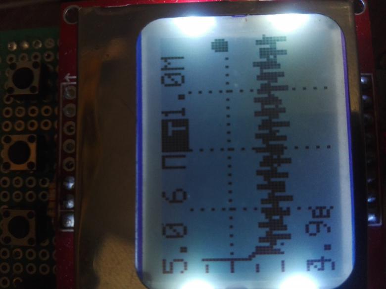

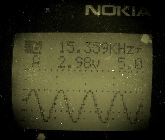

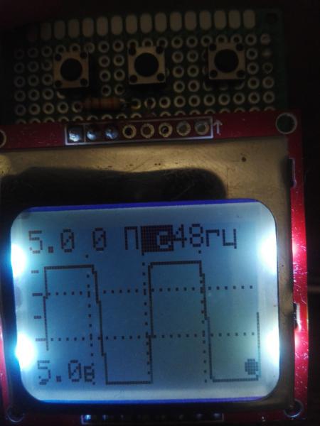

Порекомендую, кАнечно же свой варинат, на данный момент времени это PULTOSCOPE_LCD5110_EL83_18_OK. Эта версия - вторая моя переделка с нуля кода автора, код оптимизирован, добавлены некторые фишки, например в виде графического меню, ну кароче ни одну ночь я провел за компьютером. Есть и более свежие версии, но выкладывать их не стал, т.к. что то там было не так. Стараюсь выкладывать всегда более менее проверенные мной версии, но без каких то багов редко обходится (в авторской версии тоже есть косяки).
Вот Скетч для 5510 подсветка к пину 8 + регулировка контрасности.
//Страница проэкта <a href="<a href="http://srukami.inf.ua/pultoscop_v25110.html" rel="nofollow">http://srukami.inf.ua/pultoscop_v25110.html</a>" rel="nofollow"><a href="http://srukami.inf.ua/pultoscop_v25110.html" rel="nofollow">http://srukami.inf.ua/pultoscop_v25110.html</a></a>
// От Electronik83 (mailto: <a href="mailto:gsmkillersevsk@mail.ru">gsmkillersevsk@mail.ru</a>): ver 17032017
// 1. В режиме генератора PWM в процентах в целых числах (без дробей), нарисовал график сигнала PWM
// 2. В генераторе пофиксил/оптимизировал вывод частоты (1000 герц не показывало)
// 3. Автоматическое определение схемы подключения кнопок (при включении лучше ничего не нажимать:) :
// a). Как у автора - кнопки к питанию и резюки на массу
// b). Как я хочу - кнопки к земле и без всяких резюков
// 4. Отправил вэйвы для DDS генератора во флэш - оперативы больше стало свободной
// 5. Реализовал перезапуск при зажатии кнопок "+" и "-" (из осцилла не работает (не знаю, как исправить!))
// 6. Убрал развертки 7 и 8 (программное растягивание)
// 7. На DDS - генераторе видно форму выводимого сигнала, оптимизировал, сделал свои формы - ваще клевый стал...
// 8. Переделал меню генератора - вроде удобней стало.
// 9. В терминале можно выбирать стандартные скорости
// 10. Координально переделал некоторые куски кода, например - вывод меню....
// От smokok, //
// 11. Заменил терминал на меню контрастности и вкл. откл. подсветки с сохранением в EEPROM
// 12. Сломал перезагрузку кнопками + и - из за добавления EEPROM, но прошива очень шустрая однако!!!
// 13. Подсветка экрана на пине №8
// 14. Автоматическая развёртка включается с "Р" на "А"
// 15. Автоматическая синхронизация
// 15. Автоматическое автопределение делителя "5.0" "1.1"
// 16. В планах добавить ещё звуковое предупреждение при превышении 5v на щупе //

Перезалил, подправил скетч, Причина; график вылазил в поднебесную)))

Немного поиграл с графикой и вот что получилось
Скетч использовал старый , 2017го года. На осциллографе менял сетку, оставил только X.Y по центру. Поставил опирационник на входе, подал на него смещщение чтобы график проходил через ноль. Делитель до 500 вольт. Получился полноценный аппарат для работы с тиристорными преобразователями. Проблемма в отсутствие входа внешней синхронизации. Невозможно правильно отследить коммутацию тиристоров. Сам я не смогу сделать этот вход. После этого прибор демонтировал на другие игрушки. С радостью соберу его заново, если появится внешняя синхронизация. (Синхронизация от сети.)

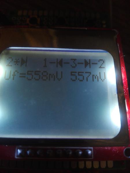

моя версия пультоскопа(v18_20 Electronica)+ардутестера(1.08.004) = АЛЬФА версия
кнопки все на А3 через резисторный делитель
в осциле - 3 частотомера(меню выбора):
у-софтовый по уровню
с-софтовый по средней
т-тактирование таймера на 5 пине (возможен баг переполнения счетчика ибо пока переполнение не отлавливаю)
выход - долгое нажатие средней кнопки
выход из ттестера - долгое нажатие тест кнопки
вход осцила на А4
дисплей на 4-ех пинах
Блин - достойно. Изучу, спасибо!
Ну все - теперь я не самый крутой в программировании пультоскопа:))
А схема где с шестью резисторами?
Круто...
А на какие контакты подключать тестер? Подсветку куда?
схему МИКСА в студию !!!
Схема стандартная :)
Тестер подключен как тут:
http://arduino.ru/forum/proekty/transistor-tester-arduino#comment-195453
Подсветка у меня на переключателе. просто замкнул на землю - есть светло.

Микс All in One - очень интересен.
Но у меня он работает с глюками.
УАРТ-терминал - не запускается. После софтового выхода из Осциллоскопа, до перезагрузки в него уже нельзя войти.
Это только у меня так?
Железо: про мини и 5110
Он закоментирован. Он просто не влез. Чтобы он влез нужно порезать картинки меню и.тд. Или можно залить в про мини загрузчик от ардуино уно - ОПТИБУТ. он в раза 3-4 меньше, в результате 1-1.5 к.б. памяти освободится.
Починил. Забыл обнулять key_ok_press=0 при выходе из осцила.

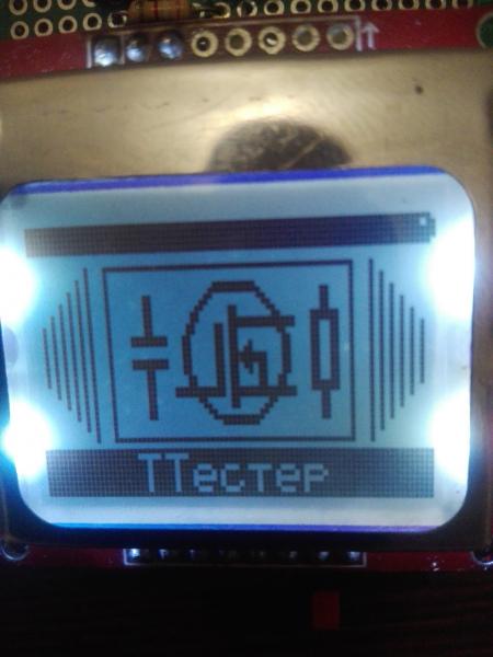

как сделать тестер первым в меню ? ,сам тестер получилось поставить первым в меню - но картинки меню неполучается изменить .
Генератор проверил. Пины те же. DDS работает хорошо. А пины основной функции пультоскопа если соединить - нормально все будет?
самый простой способ
найти в функцие setup()
строки
