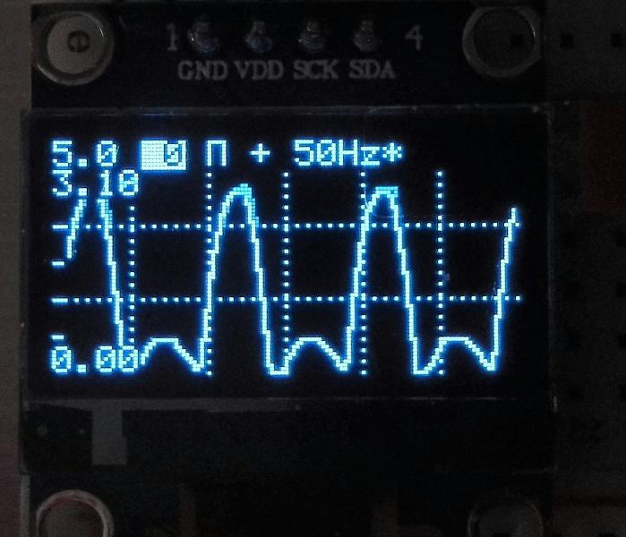

Пришёл маленький экран SSD1306 и вот что получилось, собрал из двух прошивок одну. Почти всё работает на автомате. Скетч нашел в конце 40-вых начало 50-тых страниц. Очень хотелось бы переписать этот скетч под PCD8544, но не умею(((. А 6210 отложу пока До лучших времён или соберу на нём что-нибудь другое. Спасибоbulat943 и Electronik83 за труды и bodriy2014 с остальнымитоже.
Удалил только терминал и переделал меню осцила.

void Oscill() {
if(opornoe) ADMUX = 0b01100011; // выбор внешнего опорного
else ADMUX = 0b11100011; // выбор внутреннего опорного 1,1В
label_ReadAdc:
delay(5);
if(!pause) ReadAdc(); // если в режиме паузы, то буфер не обновляем
// определение точки синхронизации
bool flagSync=0; // флаг, когда сигнал ниже уровня синхронизации
int syncOffset=0; // смещение для вывода с синхронизацией
for(int y=0; y<BUFSIZE-122; y++) {
if(adcBuf[y]<syncLevel) flagSync=1;

//////// отрисовка графика////////
ssd1306_clear();
byte x=3; // небольшое смещение формы сигнала вправо
if(pause) { // если в режиме паузы, то рисуем с прокруткой...
ssd1306_draw_line(0,8,127,8); // линия шкалы прокрутки
ssd1306_draw_line(prokr/1.9,9 ,prokr/1.9+6,9 ); //шкала прокрутки
ssd1306_draw_line(prokr/1.9,10,prokr/1.9+6,10); //шкала прокрутки // я тут долго шаманил, но потом вспомнил про функцию map()! тут её надо использовать!
for(int y=prokr; y<prokr+122; y++) { // рисуем форму сигнала
// ssd1306_draw_line(++x, 63-adcBuf[y], x, 63-adcBuf[y+1]);
ssd1306_draw_line(++x, 63-adcBuf[y]/kdel, x, 63-adcBuf[y+1]/kdel);
} else { // если паузы нет, то рисуем немного по другому...
//// рисуем форму сигнала
for(int y=syncOffset; y<syncOffset+122; y++) {
if (magnify) ssd1306_draw_line(++x, 63-map(adcBuf[y], Vmin, Vmax, 0, 51), x, 63-map(adcBuf[y+1], Vmin, Vmax, 0, 51));
else ssd1306_draw_line(++x, 63-adcBuf[y]/kdel, x, 63-adcBuf[y+1]/kdel);
syncOffset=0;

if (FreqCount.available()) count = FreqCount.read(); //вывод частоты по готовности счетчика
// считаем программно частоту сигнала
byte Freq1=0;
long Freq=0;
bool flagFreq1=0, flagFreq2=0, flagFreq3=0;
for(int y=1; y<255; y++) {
if(!flagFreq1 && adcBuf[y]<syncLevel) flagFreq2=1; // тут можно че то оптимизировать, тока не могу понять, что [El83]
if(!flagFreq1 && flagFreq2 && adcBuf[y]>syncLevel) { flagFreq1=1; Freq1=y; }
if( flagFreq1 && adcBuf[y]<syncLevel) flagFreq3=1;
if( flagFreq3 && adcBuf[y]>syncLevel) {
switch (razv) {
case 6: Freq=1000000/((y-Freq1-1)*3.26); break; // делитель 4
case 5: Freq=1000000/((y-Freq1)*3.26)/2; break; // делитель 8
case 4: Freq=1000000/((y-Freq1)*3.26)/4; break; // делитель 16
case 3: Freq=1000000/((y-Freq1)*3.26)/8; break; // делитель 32

ShowModeInv(0);
if(flag_key-!digitalRead(key_ok)) { if(menu++==7) menu=0; delay(200); } // переходим по разрядам / меняем ШИМ
if (menu==7) { // меняем ШИМ
if(flag_key-!digitalRead(key_down)) { PWM--; if(PWM<0) PWM=100; delay(200); }
if(flag_key-!digitalRead(key_up)) { PWM++; if(PWM>100) PWM=0; delay(200); }
pwmWrite(led, PWM*2.55); // задали ШИМ
display.setTextColor(WHITE, BLACK); // если меняем шим, то рисуем его инверсным
display.drawLine(15, 39, 68+(PWM==100?6:0)+(PWM<10?-6:0), 39, BLACK); // сверху полоска для большей инверсности
} else { // меняем частоту
if (freq>stepFreq) freq-=stepFreq; // не даем выйти за допустимый диаппазон
SetPinFrequencySafe(led, freq/(overclock/16.0)); // задали частоту
delay(150); // задержка для кнопок
if ((freq+stepFreq)<10000000) freq+=stepFreq; // не даем выйти за допустимый диаппазон
display.setTextColor(BLACK); // если ШИМ не меняем, то выбираем обычный текст
#define XFREQ 12 // ======== // и, выделяем декаду частоты полосочками
stepFreq=pow(10, (byte)menu); if (menu>1) stepFreq++; // устраняем глючность pow, почему 10 в степени 2 = 99?
byte menu_t = menu; if (menu>2) menu_t++; if (menu==6) menu_t++; // делаем табуляцию частоты
menu_t = 54 - menu_t * 6; // считаем положение полосочек
display.drawLine(menu_t, XFREQ-2, menu_t+4, XFREQ-2, BLACK); // рисуем полоски
display.drawLine(menu_t, XFREQ-3, menu_t+4, XFREQ-3, BLACK);
display.drawLine(menu_t, XFREQ+8, menu_t+4, XFREQ+8, BLACK);
display.drawLine(menu_t, XFREQ+9, menu_t+4, XFREQ+9, BLACK);
// рисуем уровень ШИМ (инверсия текста задана ранее)
display.setCursor(15, 40); // ставим курсор))
display.print(" PWM="); display.print(PWM); display.print("% "); // выводим уровень ШИМ
display.setTextColor(BLACK); // убираем инверсию при выводе частоты
// рисуем частоту с табуляцией
display.setCursor(6, XFREQ);
for (unsigned long freq_t = 1000000; freq_t>0; freq_t/=10) {
if (freq>=freq_t) {
display.print((freq/freq_t)%10); if (freq_t==1000000 || freq_t==1000) display.print("'"); } else {
display.print("_"); if (freq_t==1000000 || freq_t==1000) display.print(" "); }
display.print(" Hz");
// отрисовка графика PWM
for (char x=17; x<67; ) {
if (PWM!=0) display.drawLine(x, 25, x+PWM/4, 25, BLACK); x+=PWM/4; // верх
if (PWM!=0 && PWM!=100) display.drawLine(x, 25, x, 36, BLACK); // спад
if (PWM!=100) display.drawLine(x, 36, x+25-PWM/4, 36, BLACK); x+=25-PWM/4; // низ
if (PWM!=0 && PWM!=100 && x<43) display.drawLine( x, 36, x, 25, BLACK); // подъем

Собрал все три кнопки под одну для экономии места (меняется через "ок"), есть режим лупа от автора, отображает минимальное максимальное напряжение, убрал терминал (не пользуюсь), авто вкл. режима осциллографа (Если не нажата кнопка ок 10 сек вход в режим осцилоографа автоматом), авто опорное, авто синхронизация, авто развертку добавил, но закомментировал, если меряем частоту аппаратно, рисуем звездочку * может и ещё что есть))).
Прошивка более 1000KHz начинает занижать частоту по мере её увеличения, прошу пожалуйста помочь разобратся.
syncOffset=0;
////////////////// отрисовка сетки
for(byte i=63;i>7;i-=10) { ssd1306_draw_pixel(0, i); ssd1306_draw_pixel(1, i); ssd1306_draw_pixel(2, i); }
for(byte i=63;i>7;i-=3) { ssd1306_draw_pixel(21,i); ssd1306_draw_pixel(42,i); ssd1306_draw_pixel(63,i);
ssd1306_draw_pixel(84,i); ssd1306_draw_pixel(105,i); /*ssd1306_draw_pixel(126,i);*/ }
for(byte i=3;i<127;i+=3) { ssd1306_draw_pixel(i,23); ssd1306_draw_pixel(i,43); }

В тех старых прошивках ни один косяк. Поэтому я и забросил их. А частота не так меряется дак может при отрисовке дисплея прерывания где нибудь отрубаются. И прерывания нужные пропускаются.
На 5510 стоит кварц в большом корпусе на 16 с кандёрами, а на ssd1306 родной маленький. Может из за кварца? Жалко подпрравить не получается. Перепаять пока не могу чтоб проверить, уже плату спрятал.
Цитата:
Как бы сделать ВЫКЛЮЧАТЕЛЬ этой функции!?
Добавил в меню оцила ВыКлючатель Автоматической развертки. Теперь если начинается пляска, то мона не выходя из осцила отключить или включить авто режим.
Electronik83, собрал на макетке, установил прошивкуPULTOSCOPE_LCD5110_final2_DDS_Z_El83_18_OK , спасибо! меню очень понравилось, настройка гененратора Шикарна! только обнаружился БАГ при изменении частоты (очень хорошо видно когда подключен к осцилографу) меняется и PWM ( на пультоскопе значения не изменяются) , когда пробегаешся по меню покругу -всё нормализуется...
Electronik83, свои наблюдения по поводу индикации батареи (в главном меню полоска сверху на весь экран) - не совсем информативна т.к. она не отображает "заряд" аккума в % , а является "вольтметром" от 0 до 5в . И соответственно оценить заряд аккума можно уж очень приблизительно! Имхо если графический вид индикации осталять то он должен показывать состояние заряда в % (или на крайний случай вольтметр от 3 до 4.2v)
Вчера собирал пультоскоп на макетке и задумался. По схеме входной сигнал подается на выводы А3 для АЦП и D5 для частотомера. Вход D5, как я понимаю, жестко определен в библиотеке FreqCount. При этом тот же вывод D5, судя по строке 24

Пришёл маленький экран SSD1306 и вот что получилось, собрал из двух прошивок одну. Почти всё работает на автомате. Скетч нашел в конце 40-вых начало 50-тых страниц. Очень хотелось бы переписать этот скетч под PCD8544, но не умею(((. А 6210 отложу пока До лучших времён или соберу на нём что-нибудь другое. Спасибо bulat943 и Electronik83 за труды и bodriy2014 с остальными тоже.
#include <FreqCount.h> #include <PWM.h> // ---UserSpace------------------------------------------------------------------------ // #define ssd1306_sda A4//2 // пин для подключения шины SDA дисплея (можно любой пин) #define ssd1306_scl A5//3 // пин для подключения шины SCL дисплея (можно любой пин) #define key_down 11 // кнопка минус (можно любой пин) #define key_ok 12 // кнопка ОК (можно любой пин) #define key_up 13 // кнопка плюс (можно любой пин) #define akb A3 // любой свободный аналоговый пин для измерения напряжения АКБ #define overclock 16 // частота на которой работает Ардуино float VCC = 5.0; // напряжение питания, меряем мультиметром // ---UserSpace_end-------------------------------------------------------------------- // #define led 9 // пин для генератора сигналов (не менять) #define dds 10 // пин для генератора dds (не менять) // A3 !! // пин подключиния входа осцилла (для отображения формы сигнала) // D5 !! // пин подключиния входа осцилла (для аппаратного измерения частоты сигнала // через таймер (в FreqCount.h)) // глобальные переменные bool flag_key; // нужно для разных подключений кнопок byte mode=0; // режим работы прибора byte menu=0; // подменю // для осциллоскопа #define BUFSIZE 356 // размер буфера 256 // 701 byte adcBuf[BUFSIZE]; // забираем память под буфер осцилла byte syncLevel=30; // уровень синхронизации 0 до 255 byte razv=4; // развертка bool pause=0; // флаг режима паузы bool opornoe=0; // флаг опорного напряжения int prokr=0; // прокрутка int osc=150; // авто вкл. режима осциллографа long count=0; // для подсчета частоты сигнала int kdel=5; //bulat автопредел 1,1/0,22 вольта bool magnify=0; // для генератора unsigned long stepFreq; int PWM = 50; // стартовое значение ШИМ от 0 до 100 unsigned long freq = 500; // int32_t стартовое значение частоты в Гц // для DDS-генератора byte ddsCount=0; PROGMEM const byte sinM[] = {1,6,15,29,48,69,92,117,143,168,191,212,229,243,251,255,254,248,237,222,203,181,156,131,106,81,59,39,22,10,3,1}; PROGMEM const byte pilaM[] = {1,9,17,25,33,41,49,57,65,73,81,89,97,105,113,121,129,137,145,153,161,169,177,185,193,201,209,217,225,235,245,255}; PROGMEM const byte RpilaM[] = {250,246,238,230,222,214,206,198,190,182,174,166,158,150,142,134,126,118,110,102,94,86,78,70,62,54,41,33,25,17,9,1}; PROGMEM const byte trianglM[] = {1,18,35,52,69,86,103,120,137,154,171,188,205,222,239,255,239,223,207,191,175,159,143,127,111,95,79,63,47,31,15,1}; // --------------------------------- void setup() { // автоматическое определение подключение кнопок byte key_test=0; // подтянули кнопки к питанию digitalWrite(key_up, HIGH); digitalWrite(key_down, HIGH); digitalWrite(key_ok, HIGH); // автодетект подключения кнопок при включении.. if (digitalRead(key_up)) key_test++; // если подтяжка к питанию осталась (не стоят резюки на массу) - плюсуем if (digitalRead(key_down)) key_test++; // если подтяжка к питанию осталась (не стоят резюки на массу) - плюсуем if (digitalRead(key_ok)) key_test++; // если подтяжка к питанию осталась (не стоят резюки на массу) - плюсуем if (key_test>1) { // определили подключение кнопок на массу flag_key=0; } else { // определили подключение кнопок на питание + резюки на массу digitalWrite(key_up, LOW); digitalWrite(key_down, LOW); digitalWrite(key_ok, LOW); // убрали подтяжку flag_key=1; } // если автодетект работает неверно (менюха скачет постоянно), то нужно расскомментировать одну из следующих строчек: // flag_key = 0; // кнопки просто подключены к земле, резюков нету. // flag_key = 1; // кнопки подключены к питанию и резюки на землю // Выводим главное меню... ssd1306_init(); // инит дисплея while(flag_key-digitalRead(key_ok)) { // выводим меню, пока не выбран режим работы прибора ////////////////////// Если не нажата 10 сек кнопка ок вход в режим осцилоографа автоматом osc--; if (osc==0) break; ////////////////////// ssd1306_clear(); ssd1306_set_inv(mode == 0); ssd1306_set_pos(25 , 0); ssd1306_string(" ОСЦИЛЛОГРАФ "); ssd1306_set_inv(mode == 1); ssd1306_set_pos(19 , 2); ssd1306_string(" PWM-генератор "); ssd1306_set_inv(mode == 2); ssd1306_set_pos(19 , 4); ssd1306_string(" DDS-генератор "); ssd1306_set_inv(mode == 3); ssd1306_set_inv(0); ssd1306_set_pos(25, 7); ssd1306_string("Батарея "); ssd1306_string(analogRead(akb)*VCC/1024, 2); ssd1306_char('v'); // перемещаемся по меню if (flag_key-!digitalRead(key_up) ) { mode++; delay(100); } if (flag_key-!digitalRead(key_down)) { mode--; delay(100); } if (mode == 0xFF) mode = 2; if (mode>2) mode=0; //delay(50); ssd1306_refresh(); // выводим все на экран } // выбран режим работы... if (mode==0) FreqCount.begin(1000); if (mode==1) { InitTimersSafe(); SetPinFrequencySafe(led, freq); } if (mode==2) { InitTimersSafe(); SetPinFrequencySafe(led,200000); } delay(200); } // читаем с АЦП данные и помещаем их в буфер... void ReadAdc() { if (razv) { // (razv>0) // если развертка без задержек всяких ADCSRA = 0b11100000 | (8-razv); // установили делитель (/2 - не работает, так что начинаем с /4) for(int i=0; i<BUFSIZE; i++) { // цикл для чтения while ((ADCSRA & 0x10)==0); // ждем готовность АЦП ADCSRA|=0x10; // запускаем следующее преобразование adcBuf[i]=ADCH; // записываем данные в массив } } else { // развертка с задержками (delay) ADCSRA = 0b11100111; // делитель на /128 for(int i=0; i<BUFSIZE; i++) { // цикл для чтения while ((ADCSRA & 0x10)==0); // ждем готовность АЦП ADCSRA|=0x10; // запускаем следующее преобразование delayMicroseconds(500); // делаем задержку adcBuf[i]=ADCH; // записываем данные в массив } } } // безконечный цикл void loop() { if(mode==0) Oscill(); // "выпадаем" в осциллоскоп if(mode==1) Generator(); // "выпадаем" в генератор if(mode==2) DDSGenerator(); // "выпадаем" в DDS генератор // if(mode==3) UARTterminal(); // "выпадаем" в USART приемник } ///////////// РЕЖИМ ОСИЛЛОСКОПА ////////////// void Oscill() { if(opornoe) ADMUX = 0b01100011; // выбор внешнего опорного else ADMUX = 0b11100011; // выбор внутреннего опорного 1,1В label_ReadAdc: delay(5); if(!pause) ReadAdc(); // если в режиме паузы, то буфер не обновляем // определение точки синхронизации bool flagSync=0; // флаг, когда сигнал ниже уровня синхронизации int syncOffset=0; // смещение для вывода с синхронизацией for(int y=0; y<BUFSIZE-122; y++) { if(adcBuf[y]<syncLevel) flagSync=1; if(flagSync && adcBuf[y]>syncLevel) { syncOffset = y; break; } } // считаем максимальное и минимальное значение сигнала (для вывода на экран) byte Vmax=0, Vmin=255; // тут будем хранить максимальное и минимальное напряжение for(int y=0; y<BUFSIZE; y++) { if(Vmin>adcBuf[y]) Vmin=adcBuf[y]; if(Vmax<adcBuf[y]) Vmax=adcBuf[y]; } syncLevel = (Vmax-Vmin) / 2 + Vmin; //bulat если зашкаливает включаем предел 5 в if (Vmax==255){ if (opornoe==0) { opornoe=1; ADMUX = 0b01100011;// выбор внутреннего опорного 5.0 В goto label_ReadAdc; } } //bulat если 5 в и уровень менее 1,1 в то вкл предел 1,1 в if (Vmax<=55){ if (opornoe==1) { opornoe=0; ADMUX = 0b11100011;// выбор внутреннего опорного 1,1В goto label_ReadAdc; } } //bulat здесь автопредел 1,1/0,22 в,программный kdel=5; if (Vmax<=55){ if (opornoe==0) { kdel=1; } } //////// отрисовка графика//////// ssd1306_clear(); byte x=3; // небольшое смещение формы сигнала вправо if(pause) { // если в режиме паузы, то рисуем с прокруткой... ssd1306_draw_line(0,8,127,8); // линия шкалы прокрутки ssd1306_draw_line(prokr/1.9,9 ,prokr/1.9+6,9 ); //шкала прокрутки ssd1306_draw_line(prokr/1.9,10,prokr/1.9+6,10); //шкала прокрутки // я тут долго шаманил, но потом вспомнил про функцию map()! тут её надо использовать! for(int y=prokr; y<prokr+122; y++) { // рисуем форму сигнала // ssd1306_draw_line(++x, 63-adcBuf[y], x, 63-adcBuf[y+1]); ssd1306_draw_line(++x, 63-adcBuf[y]/kdel, x, 63-adcBuf[y+1]/kdel); } } else { // если паузы нет, то рисуем немного по другому... //// рисуем форму сигнала for(int y=syncOffset; y<syncOffset+122; y++) { if (magnify) ssd1306_draw_line(++x, 63-map(adcBuf[y], Vmin, Vmax, 0, 51), x, 63-map(adcBuf[y+1], Vmin, Vmax, 0, 51)); else ssd1306_draw_line(++x, 63-adcBuf[y]/kdel, x, 63-adcBuf[y+1]/kdel); } syncOffset=0; } ////////////////// отрисовка сетки for(byte i=63;i>7;i-=10) { ssd1306_draw_pixel(0, i); ssd1306_draw_pixel(1, i); ssd1306_draw_pixel(2, i); } for(byte i=63;i>7;i-=3) { ssd1306_draw_pixel(21,i); ssd1306_draw_pixel(42,i); ssd1306_draw_pixel(63,i); ssd1306_draw_pixel(84,i); ssd1306_draw_pixel(105,i); /*ssd1306_draw_pixel(126,i);*/ } for(byte i=3;i<127;i+=3) { ssd1306_draw_pixel(i,23); ssd1306_draw_pixel(i,43); } ///////////////////// отрисовка menu/////////////////// ssd1306_set_pos(0,0); if(menu==0) { if(opornoe) { ssd1306_string(VCC,1); } else { if(kdel==5)ssd1306_string("1.1");else ssd1306_string("0.2"); } ssd1306_char(' '); ssd1306_set_inv(1); ssd1306_char(' '); ssd1306_string(razv); // ssd1306_char(' '); ssd1306_set_inv(0); ssd1306_string(" П "); ssd1306_char(magnify?'+':'='); ssd1306_char(' '); if(flag_key-!digitalRead(key_down)) { razv--; if(razv==255) razv=6; } if(flag_key-!digitalRead(key_up) ) { razv++; if(razv==7) razv=0; } } if(menu==1) { ssd1306_char(' '); if(opornoe) ssd1306_string(VCC,1); else ssd1306_string("1.1"); ssd1306_string(" "); ssd1306_string(razv); ssd1306_set_inv(1); ssd1306_string(" п "); ssd1306_set_inv(0); ssd1306_char(magnify?'+':'='); ssd1306_char(' '); pause=1; if(flag_key-!digitalRead(key_down)) { prokr-=10; if(prokr<0) prokr=0; } if(flag_key-!digitalRead(key_up) ) { prokr+=10; if(prokr>(BUFSIZE-127)) prokr=BUFSIZE-127; } } if(menu==2) { prokr=0; pause=0; // ssd1306_char(' '); if(opornoe) { ssd1306_string(VCC,1); } else { if(kdel==5)ssd1306_string("1.1");else ssd1306_string("0.2"); } ssd1306_char(' '); ssd1306_string(razv); ssd1306_string(" П "); ssd1306_set_inv(1); ssd1306_char(' '); ssd1306_char(magnify?'+':'='); // ssd1306_char(' '); ssd1306_set_inv(0); ssd1306_string(" "); if(flag_key-!digitalRead(key_down) || flag_key-!digitalRead(key_up)) magnify = !magnify; } if (flag_key-!digitalRead(key_ok)) { menu++; if(menu==3) { menu=0; pause=0; }} //перебор меню if (FreqCount.available()) count = FreqCount.read(); //вывод частоты по готовности счетчика // считаем программно частоту сигнала byte Freq1=0; long Freq=0; bool flagFreq1=0, flagFreq2=0, flagFreq3=0; for(int y=1; y<255; y++) { if(!flagFreq1 && adcBuf[y]<syncLevel) flagFreq2=1; // тут можно че то оптимизировать, тока не могу понять, что [El83] if(!flagFreq1 && flagFreq2 && adcBuf[y]>syncLevel) { flagFreq1=1; Freq1=y; } if( flagFreq1 && adcBuf[y]<syncLevel) flagFreq3=1; if( flagFreq3 && adcBuf[y]>syncLevel) { switch (razv) { case 6: Freq=1000000/((y-Freq1-1)*3.26); break; // делитель 4 case 5: Freq=1000000/((y-Freq1)*3.26)/2; break; // делитель 8 case 4: Freq=1000000/((y-Freq1)*3.26)/4; break; // делитель 16 case 3: Freq=1000000/((y-Freq1)*3.26)/8; break; // делитель 32 case 2: Freq=1000000/((y-Freq1)*3.26)/16; break; // делитель 64 case 1: Freq=1000000/((y-Freq1)*3.26)/32; break; // делитель 128 case 0: Freq=1000000/((y-Freq1)*512); break; // делитель 128 } flagFreq1=0; flagFreq3=0; } } // отрисовка частоты сигнала (выбрал 2.7, т.к. было не правильно на 2.5) EL83 if(opornoe && ((Vmax*VCC/255)>2.7)) count=count*(overclock/16.0); else count=Freq*(overclock/16.0); //if (Vmax*VCC/255<0.29) count = 0; // подумать, нужно ли.... if(count<1000) { ssd1306_string(count ); ssd1306_string("Hz"); } else { ssd1306_string(count/1000.0,3); ssd1306_string("KHz"); } if(opornoe && ((Vmax*VCC/255)>2.7)) ssd1306_char('*'); // если меряем частоту аппаратно, рисуем звездочку // отрисовка максимального напряжения сигнала ssd1306_set_pos(0, 1); if(opornoe) ssd1306_string(Vmax*VCC/255, 2); else ssd1306_string(Vmax*1.1/255, 2); // отрисовка минимального напряжения сигнала ssd1306_set_pos(0, 7); if(opornoe) ssd1306_string(Vmin*VCC/255, 2); else ssd1306_string(Vmin*1.1/255, 2); //delay(200); ssd1306_refresh(); // вываливаем все на экран } // РЕЖИМ ГЕНЕРАТОРА void Generator() { ssd1306_clear(); if (menu==6) { // если меняем ШИМ if(flag_key-!digitalRead(key_down)){ PWM=PWM-1; if(PWM<0) PWM=100; delay(100); // задержка от дребезга } if(flag_key-!digitalRead(key_up)){ PWM=PWM+1; if(PWM>100) PWM=0; delay(100);//защита от дребезга } } else { // если меняем частоту if(flag_key-!digitalRead(key_down)) { freq-=stepFreq; if(freq<0) freq=0; SetPinFrequencySafe(led, freq); delay(100); // задержка от дребезга } if(flag_key-!digitalRead(key_up)){ freq+=stepFreq; SetPinFrequencySafe(led, freq); delay(100); // задержка от дребезга } } if(flag_key-!digitalRead(key_ok)) { // переключение разряда выбора частоты delay(100);//защита от дребезга menu++; if(menu>=7) menu=0; } // выводим уровень ШИМ // display.setTextSize(1); ssd1306_set_pos(43, 1); ssd1306_string("PWM="); ssd1306_string(PWM); ssd1306_string("%"); // рисуем полосочки уровня ШИМ ssd1306_draw_line(63-(63*PWM/100.0), 0, 64+(63*PWM/100.0), 0); ssd1306_draw_line(64-(63*PWM/100.0), 1, 63+(63*PWM/100.0), 1); ssd1306_draw_line(65-(63*PWM/100.0), 2, 62+(63*PWM/100.0), 2); ssd1306_draw_line(63-(63*PWM/100.0), 23, 64+(63*PWM/100.0), 23); ssd1306_draw_line(64-(63*PWM/100.0), 22, 63+(63*PWM/100.0), 22); ssd1306_draw_line(65-(63*PWM/100.0), 21, 62+(63*PWM/100.0), 21); // готовимся для вывода частоты // display.setTextSize(2); float freqX=freq*(overclock/16.0); // рисуем частоту /*if(freqX<1000) { ssd1306_set_pos(46, 4); ssd1306_string(freqX, 0); // display.setTextSize(1); ssd1306_string("Hz"); } else { ssd1306_set_pos(42, 4); if(freqX<100000) ssd1306_string(freqX/1000.0, 2); // display.setTextSize(1); ssd1306_string("KHz"); }*/ /*if (freqX>1000000) { } else if (freqX>100000) { } else if (freqX>10000) { } else if (freqX>1000)*/ // 123.456 //ssd1306_set_pos((menu<3?42:48)+menu*6, 3); ssd1306_string("#"); // 543210 6 = pwm ssd1306_set_pos(42, 4); ssd1306_string(freqX, 0); ssd1306_string(" Hz"); // выводим строку статуса (режима) ssd1306_set_pos(0,7); // display.setTextSize(1); ssd1306_string(">>"); ssd1306_set_inv(1); ssd1306_string(" "); if(menu<7) ssd1306_string("x"); if(menu==0) { // выбор множителя частоты ssd1306_string(1*(overclock/16.0),1); stepFreq=1; } if(menu==1){//выбор множителя частоты ssd1306_string(10*(overclock/16.0),0); stepFreq=10; } if(menu==2) { //выбор множителя частоты ssd1306_string(100*(overclock/16.0),0); stepFreq=100; } if(menu==3) { //выбор множителя частоты ssd1306_string(1000*(overclock/16.0),0); stepFreq=1000; } if(menu==4) { //выбор множителя частоты ssd1306_string(10000*(overclock/16.0),0); stepFreq=10000; } if(menu==5) { //выбор множителя частоты ssd1306_string(100000*(overclock/16.0),0); stepFreq=100000; } if(menu==6) { //выбор PWM ssd1306_string("PWM "); ssd1306_string(PWM); ssd1306_string("%"); } ssd1306_string(" "); ssd1306_set_inv(0); ssd1306_string("<<"); // выставили ШИМ pwmWrite(led, PWM*2.55); delay(100); ssd1306_refresh(); } // Рисуем меню DDS-генератора void DDSGeneratorMenu() { ssd1306_clear(); if (menu==0) ssd1306_set_inv(1); else ssd1306_set_inv(0); ssd1306_set_pos(43, 0); ssd1306_string(" Синус "); if (menu==1) ssd1306_set_inv(1); else ssd1306_set_inv(0); ssd1306_set_pos(25, 2); ssd1306_string(" Треугольник "); if (menu==2) ssd1306_set_inv(1); else ssd1306_set_inv(0); ssd1306_set_pos(46, 4); ssd1306_string(" Пила "); if (menu==3) ssd1306_set_inv(1); else ssd1306_set_inv(0); ssd1306_set_pos(34, 6); ssd1306_string(" АнтиПила "); ssd1306_set_inv(0); ssd1306_refresh(); } // DDS генератор void DDSGenerator() { if(menu==0) { DDSGeneratorMenu(); while(flag_key-digitalRead(key_up) && flag_key-digitalRead(key_down) && flag_key-digitalRead(key_ok)) { PWM = pgm_read_byte(&sinM[ddsCount]); pwmWrite(dds,PWM); if(ddsCount++==32) ddsCount=0; } menu++; delay(200); } if(menu==1) { DDSGeneratorMenu(); while(flag_key-digitalRead(key_up) && flag_key-digitalRead(key_down) && flag_key-digitalRead(key_ok)) { PWM = pgm_read_byte(&trianglM[ddsCount]); pwmWrite(dds,PWM); if(ddsCount++==32) ddsCount=0; } menu++; delay(200); } if(menu==2) { DDSGeneratorMenu(); while(flag_key-digitalRead(key_up) && flag_key-digitalRead(key_down) && flag_key-digitalRead(key_ok)) { PWM=pgm_read_byte(&pilaM[ddsCount]); pwmWrite(dds,PWM); if(ddsCount++==32) ddsCount=0; } menu++; delay(200); } if(menu==3) { DDSGeneratorMenu(); while(flag_key-digitalRead(key_up) && flag_key-digitalRead(key_down) && flag_key-digitalRead(key_ok)) { PWM = pgm_read_byte(&RpilaM[ddsCount]); pwmWrite(dds,PWM); if(ddsCount++==32) ddsCount=0; } menu=0; delay(200); } }Ха, моя прошивка всплыла)))))
У меня такой экран почему то перестал работать...
Пока работает экран от 5в., но потом запитаю от 3,3, мало ли что. А прошивачка зачёт, посмотри, может я там что накосячил. Последние прошивки не то по сравнению с этой, уж очень хорош этот автоматический режим с минимальным управлением. Жалко что забросили и забыли.
Яж писал, что у меня жесткий упал со всеми исходниками, вот и пропал интерес. И автоматический режим что то не понравился форумчанам, я ожидал положительные отзывы, их не было. И помню что там были косяки какие то.
Братцы подскажите пожалуйста как быть, указал в коде #define overclock 25 и прошился, запаял кварц на 25MHz, пультоскоп работает без проблем но есть проблема при выборе генератора: в коде указанна начальная частота генератора 500Hz а по факту сразу установленно 781Hz, далее шаг стал кратным 1.56 вместо 1, то есть к примеру добавляю 1KHz а добавлятеся 1.56KHz
Автоматический выбор развертки (посидел немного в экселе). Прописал перед выводом частоты на экран и после подсчета этой же частоты:

Electronik83, собрал на макетке, установил прошивку PULTOSCOPE_LCD5110_final2_DDS_Z_El83_18_OK , спасибо! меню очень понравилось, настройка гененратора Шикарна! только обнаружился БАГ при изменении частоты (очень хорошо видно когда подключен к осцилографу) меняется и PWM ( на пультоскопе значения не изменяются) , когда пробегаешся по меню покругу -всё нормализуется...

подскажите я чтото не увидел какую библиотеку вы использовали для ssd1306 ?
Если речь идет о моей версии, то там два файла самописных подключаются без всяких библиотек.

SSD1306_EL83_EDITION_avto
Внутри лежит библиотека. Почти всё работает на автомате.

Все исправил, немного покапался в прошивке.
LegionerGUR так поделитесь пожалуйста
Скачивай на здоровье ))) https://yadi.sk/d/ZCXw4XlztTYjFw убрал из меню терминал, так как мне он не нужен.
