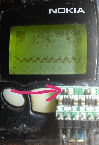

Может у кого есть такая повышалка на 3.3в. Проверьте пожалуйста частоту стационарным осциллографом, откуда считывал отметил стрелкой. Хотелось бы удостовериться Может ли этот приборчик такое увидеть.
предновогодний подарок :-). Будет мне тогда чем заняться, Я же люблю что-нибудь переделать под себя. Например добавить меню экрана и твою автоматику побольше. Мне понравилось как я разместил всю информацию вверху, теперь график сигнала ничто не перекрывает и очень хорошо видно, + сделал сетку пореже. В общем нужно зачерпнуть всё самое лучшее и совместить в одном месте. (+_+)
(Кстати этот повышающий вкинул в мультик чтоб работал от дохлых батареек. От 1.8 раскачивает до 3.3).
smokok, Мне кажется, что тебе понравится больше, как я разместил всю информацию сверху:) Теперь ничего не скачет... Хотя это может щас кажется таким суперским. Пройдет время и будет выглядеть как пустяк какой то....
И всёже как на счёт того чтобы как нить реализовать типо предупреждения если на входе поданно более 5 вольт? Может вывод картинки черепа??? или звуковой сигнал? Думаю многие случайно более 5в тыкали...
Более мелкий шрифт видел, мне не понравился. И две строки под текст вверху меня пугают, опять придется скрещивать новую версию с предыдущей, а для меня это сложно, особенно с чужим кодом. Свою точку зрения никому не навязываю, но мне в версии 18 число внизу ничуть не мешало. Мне более важна большая картинка.

Попробуйте сначала его базовую схему и прошивку, про разгон (замену кварца) пока не думайте. Потом можно полистать форум, попробовать другие прошивки других пользователей (схема подключения может отличаться), сравнить, и делать выводы.
Я уже собирал. Роботало,не много переделывал под себя, кварц менял, У меня хорошо работал на 24Мгц. Затем розобрал. Прошло пол года. Теперь хочу занова собрать. Поэтому и прошу. Я вижу в нем появился транзистор тестер. В ПО не силён. Поэтому радуюсь тому что есть. Вот-бы ещё вход внешней синхронизации. Было-бы замечательно.
Если не нравится аппаратный замер, можно закомментировать, убирать пока не стоит. Нужны лабораторные испытания, чтоб сделать выводы. У меня сейчас возможности нет.
А чем именно вам не понравился анализатор? Довольно перспективное направление. Есть мысль, как увеличить количество выборок с 700 до 1400. Еще бы придумать, как "ловить" нечастые сигналы ( отправку в уарт, например).
Два часа я разбирался, потому что нужно было скетч под свою схему подогнать и добавить кнопку паузы. Вечером попробую 19.1.

Ой, опечатался 5110:) Но у меня именно именно 3310 оригинал на моих испытаниях - может по этому у меня контраст не регулируется никак...
Проверил контраст на твоей очередной 19 прошивке добавив код, всё регулируется и подсветка включается. )))) Вобщем на 5110 будет всё работать, добавляй смело, а то у меня чтото криво вышло. При включении картинка заменяется с не активного пункта слевой стороны, а в право прогонишь и все становится на свои места.. Ничего не вырезал, картинку сделал к меню экрана. Посмотри плиз что я упустил
Стационарник (осц) есть, а повышалки - нет. Думаю, что там так и должно быть..... тамж генерация...
