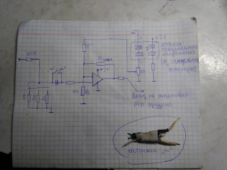

Я перед контроллером устонавливал опирационник на него подовал смещщение минусом и просматривал полную картинку. Питание ОУ тоже 0..+5в. Может кому пригодится, минус я брал из этой-же схемы. В схеме 3866 будет влияние на входной сигнал.
А можно схемку хоть от руки, а то я совсем не бу-бу:?
На сегодня прибор разобрал. Но работал он хорошо. Соберу заново. Источник минуса это два ярких светодиода и два фотодиода по парно в термоусадке. Схема примерно такая. ОУ AD8032, но наверное и другой пойдёт.

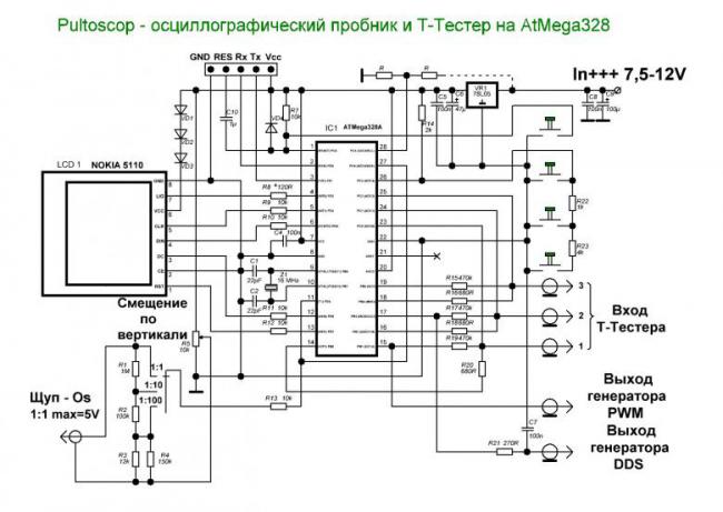

Вопрос к старожилам на форуме (прочитать все 80 сраниц пока не успел). Никто не поднимал тему изготовления логического анализатора на базе пультоскопа? Достаточно вместо аналоговых измерений читать состояние порта РС (входы А0...А5 или А0...А7) максимально быстро, и затем отобразить состояние в каждый момент времени. К сожалению, моих познаний и времени для реализации катастрофически не хватает. А вот анализатор очень бы пригодился, причём в первую очередь для конструкций на ардуино. Вход А3 при этом может использоваться для аналогового чтения в режиме осциллографа, а в режиме анализатора все 4...8 входов порта как цифровые. В прошивке №18 от Electronik83 эти входы доступны, а режим анализатора установить вместо "медленного осциллографа" (разумеется, первый вариант тоже может быть нужен кому-то).
Не проходите мимо, напишите своё мнение по поводу:
1. Возможна ли реализация?
2. Какая максимальная частота (или минимальная длительность импульса) доступна для измерений?
3. Насколько востребован такой режим?
На фото не реализация, а только макет примерного вида

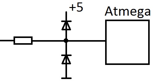

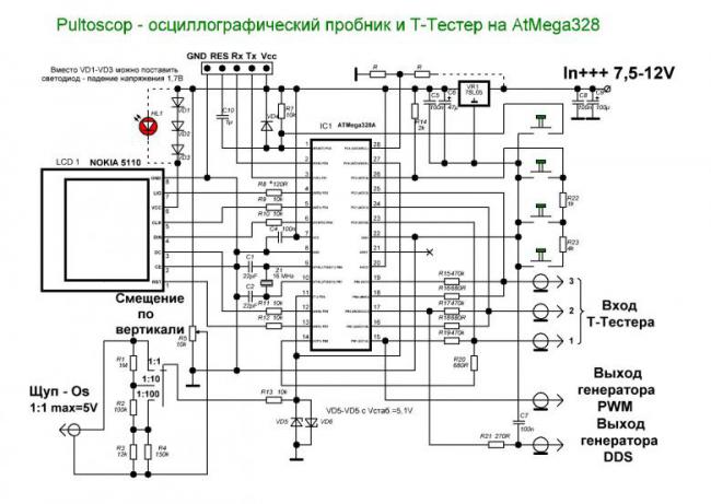

Vintick, к 11 ноге неплохо два защитных диода подключить, они спасут контроллер в случае неправильного подключения к высокому напряжению, даже 220 вольт. Хотя R13 погибнет во имя спасения.)
А вместо VD1...VD3 поставить красный светодиод- падение напряжения 1,7 вольт, остаётся 3,3 , как раз это и надо. Будет попутно индицировать включение. Осторожно, сейчас бывают красные светодиоды с бóльшим падением напряжения, это не опасно, но дисплей может не работать.

Диоды только для защиты входа от превышения напряжения и от обратной полярности. Вообще в любой микросхеме они уже есть внутри, но в Атмеге они ооочень слабые по току, и при неправильном пользовании сгорают. Если Вы уверены в себе и своей ардуине, то можно не ставить, на нормальную работу никак не влияет.

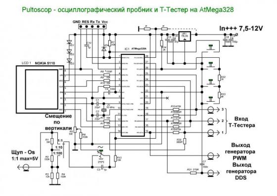

пин 5 соедените с A4
для того чтобы поменять пин осцила необходимо менять битовую маску в ADMUX

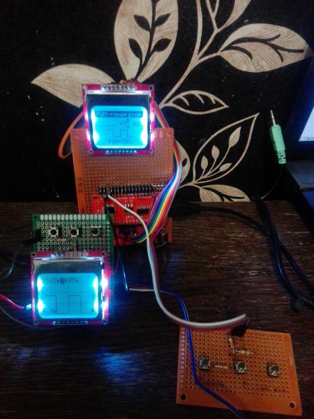

Пин 5 соединил с пином А4. От них сопротивление на 10кОм далее на сигнал. Нет синусоиды.
Подаю этот же сигнал на осциллограф на компьютере - сигнал есть.
_Пин 2 задействовал на подсветку
_Уплотнил меню осцила чтоб частоту норм показывало

Всё-таки мне ваша версия 18 больше нравится. Хотя кое-что для себя поменял в ней в меру своих возможностей. Одно из главных изменений- добавил кнопку "Пауза", чтоб можно было вовремя нажать, а не через меню, ну и скоростей в Терминал добавил, для меня функция терминала востребована. И ещё по мелочам.
Что хотелось бы, но не могу: в Терминале чтоб текст при заполнении экрана сдвигался вверх (вот здесь неплохо реализовано:

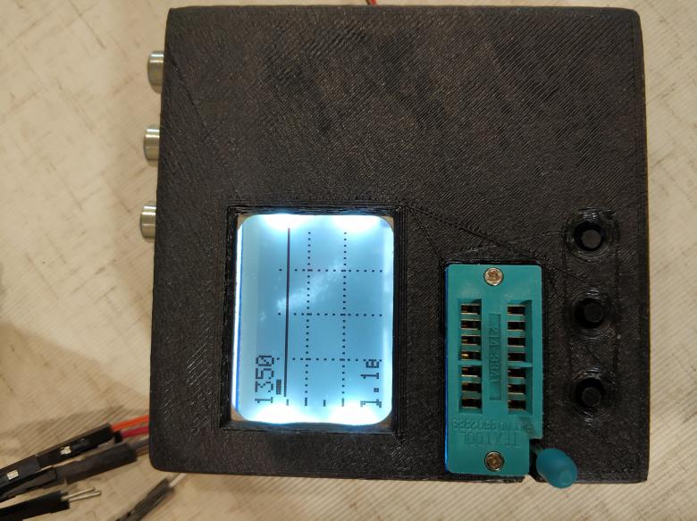

проверил пультоскоп на wemos xi lgt8f328p
http://arduino.ru/forum/apparatnye-voprosy/obzor-klona-megi328-lgt8f328p
это китайский "клон" атмеги328 только в 2 раза дешевле и плюшек класных очень много особенно для этого пультоскопа
чето только стоит 32мега синтезатор(на лету переключаемся 2 командами и никаких перепаек кварца). 12 бит ацп с усилителем в 8.16.32 раза. еще один 16бит таймер. цап - можно генерить dds не софтово а хардово.:)
+ логика на 3.3 вольта по умолчанию(есть перемычка на 5в) - к экранам 3.3в как и нокиа5110 можно напрямую подсоединяться.
к сожалению библиотеки ардуиновские для него жрут на 10% больше, поэтому микс с ттестором не влазит.
по подключению и коду можно ничего не менять. производитель обещает полную совместимость с атмегой328.

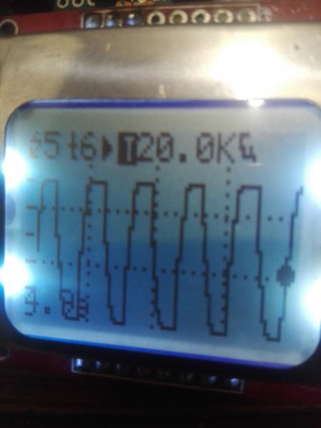

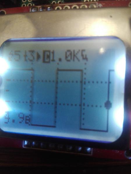

У меня почему-то на t6 при опорных 5В синусоиды почти нет. Что бы что-то увидеть приходится выставлять t1 и опорную 1.1
Что это может быть?
чтобы на экране красиво все было развертки надо подбирать в зависимости от частоты сигнала, а опорное в зависимости от амплитуды (максимального напряжения сигнала). ((можно вообще переписать осцил чтобы он делал это автоматом - вроде у Electronika83 в одном из скетчей это было сделано))
на 1Кгц сигнале я ставил развертку 3 (t3) - это если на 16мгц (стандартном) кварце работает ардуино.
если ваш генератор выдает 5в а приходит меньше вольта значит в пути где-то теряется ;) Проверте качество пайки и соединения земляного щупа и щупа осцила. так же проверьте номинал резистора на входе A4.

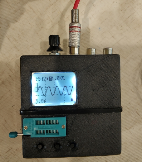

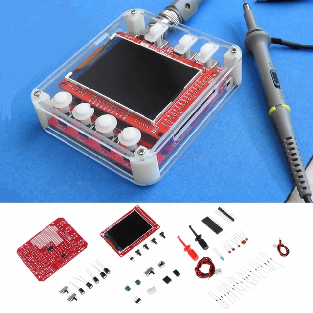

Пользуюсь пару месяцев, полет нормальный. В комплекте разъем BNC (был, уже нет... у меня был BNC и клемник и проводок под простые зажимчики)
Может в нём уже прошивку поковырял?)))) Можно там что улучшить? 11.11 кУпил себе такой mini за 12.50$ по скидке/+ щуп с делителем за 3.50, вот жду чюдо)).
Не. Сорцов я не видел вообще ) Точнее не парился. На сайте смотрел только готовый бинарник, там версия старее чем у меня зашита.

Почему-то видно только половину синуса. Есть возможность увидеть всю кривую?
Если сделать входную цепь как в сообщении 3866, то можно.
А подробней можно?
Беспроигрышный вариант: просто, надёжно, не влияет на источник сигнала, амплитуда от -2,5 вольт до +2,5 вольт (то есть амплитуда 5 вольт)
Спасибо, seri0shka, изменил, только диодов будет мало.
Диодов достаточно, а если хотите стабилитроны, то оставить VD5.
VD6 включён неправильно.
Диоды желательно высокочастотные, напряжение любое.

А какую роль здесь играют диоды? Для чего они?
Сделал без них - все работает.
[/quote]
empirevv

На фото уже действующая заготовка?
