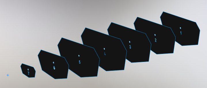

шаг 0,5мм?))) а пенопласт где будет? или ты из картона будешь склеивать весь катер. шаг меньше 10мм наверно не стоит. надо смотреть какой у тебя пенопласт есть
технология вполне реальна, только модель нужно под такую технологию делать чтобы проще вырезать, моя модель не особо подходит, но попробовать можно
короче попробую переделать модель, с тебя фото наконец уже
vlad123419 срезать нужно до склейки. без этого размеры плывут и будут щели. и срезать внутренней стороны угла
выкройки крепления не смогу сделать потому что удалил уже, да и нужно делать по размерам мотора с переходником, вала винта и размеров катера. если сделаю уже не сегодня
а склеиваешь ты так. а должен быть там где пунктир. в итоге ты изменил размер на толщину материала
а должен был сделать так. срезать фаски с половинным углом между деталями. например если между деталями 90 градусов то срезать по 45 градусов. пунктир это старый контур, сплошная линия это как должно стать
и после склейки получится так
изначальный размер таким и должен остаться с внешней стороны угла. изменения размеров не произошло

я планировал сначала так сделать. но тогда или слои тонкие делать. или сильно будет отличаться от задуманного. говорил же модель надо переделывать. ты сказал нет. ок. я разрезал так чтобы катер был похож на мой
Изначально палуба не в одной плоскости...
Если твои сечения сдвинуть от центрирующего отверстия так чтобы палуба стала горизонтальной , то возможен следВариант....
От такого сдвига гидродинамика корпуса катера изменится - значительно/не значительно ?
Моя про что спрашивал....

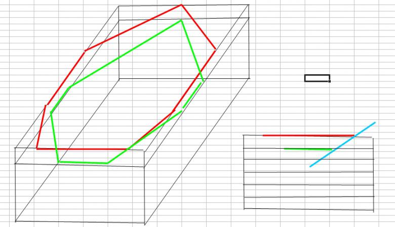

- раскроить катер на слои , НО по вертикали , а не от кормы до носа
- собирать-вырезать катер как слоёный пирог - от палубы ( слой 0 ) к трюму ( или как там его )
- на "рисунке" - красным цветом шаблон ПАЛУБЫ ( 0 ) , зелёным - шаблон ПЕРВОГО СЕЧЕНИЯ ( 1 )
- синим цветом ( так получилось ) - нить терморезака
- второй сверху слой режем по сечению ( 1 ) и ( 2 )
Кататак....
Критика будет ?
Есть вариант бесшовного преобразования "кирпича" в катер , но это тибе напряг будет большой , сам попробую....

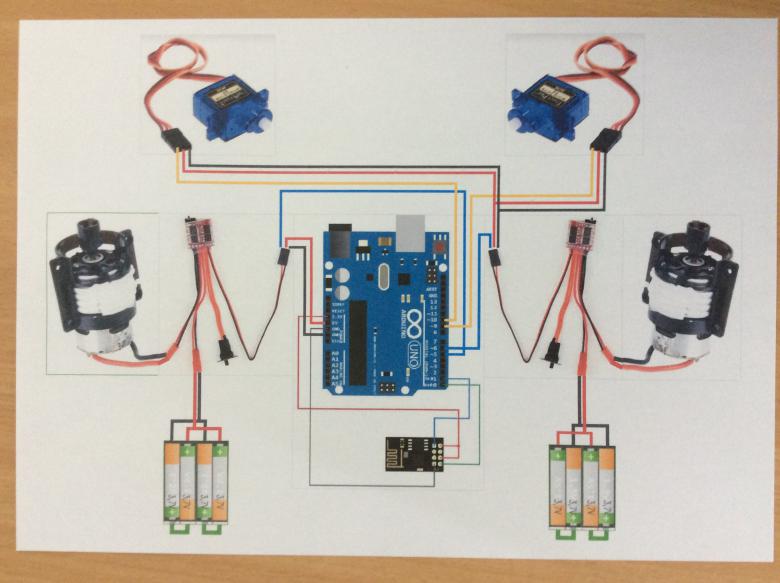

День помоги с подключением драйвера к Arduino UNO. Раньше пользавался драйвером на чипе L298N. Там два провода шли на пины вращения вперёд/ назад. А один ушёл на пин отвечающий за скорость вращения.

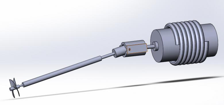

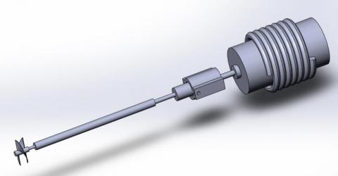

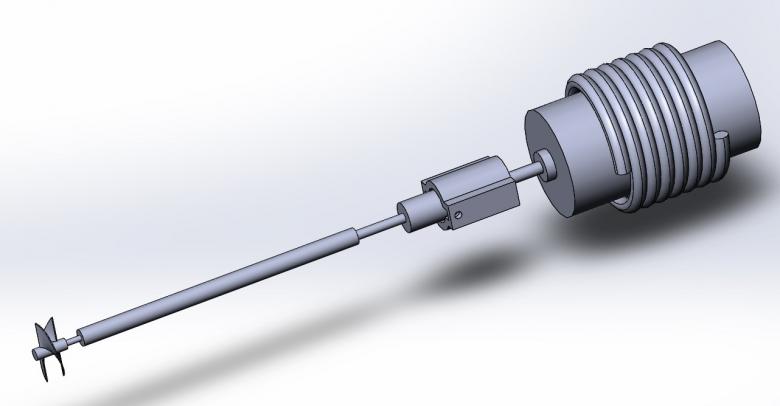

"вал с винтом должен быть соосен мотору" Что это? Это всмысле чтобы мотор и вал подходили?
А где вы взяли магниты для крышки?
Спасибо!
находились на одной оси/линии
вот это соосно
а это нет
магниты купил на алиэкспрессе

управление как сервой по одному пину. и библиотека servo используется. пульт с приемником имеется?

У сервы три провода. 2 из них питание, а третий на пин. А здесь 7 проводов. Просто с тремя понятно, а 7-не понятно)))) вот и задаются глупый вопрос: куда остальные тыкать?. Буду модуль ESP8266 использовать для увеличения дальности
2 провода питание. 2 провода мотор. 3 пиновый это для управления. 5В GND и сигнал
серва сдохнет при таком подключении. у тебя 2 драйвера. каждый имеет свой BEC. стабилизатор короче. с одного драйвера запитай сервы, с другого ардуину. получается 5В от одного драйвера подключи к сервам. а с другого к ардуине

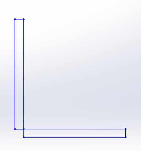

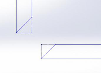

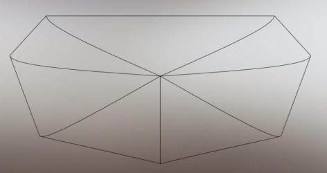

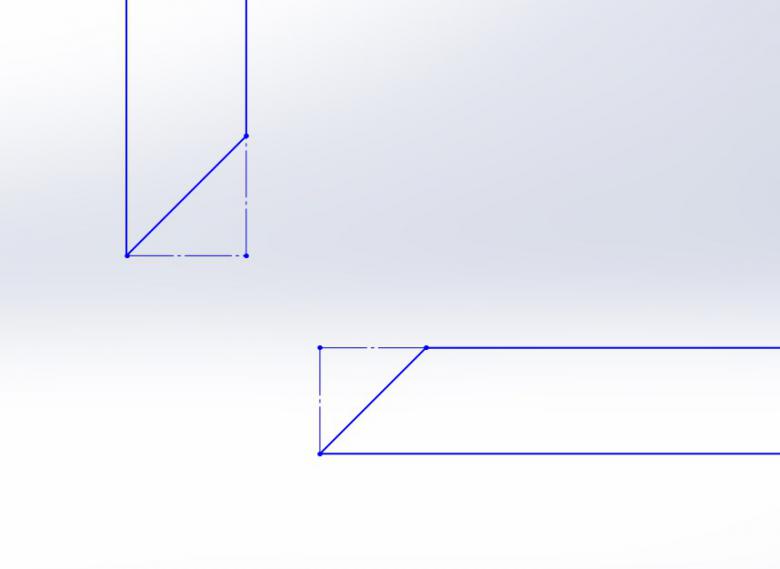

Вот сделал фаски, но есть щели, если прижать то все ок, можешь посмотреть, правильно ли я срезал?
нет. фаски должны быть в данном случае изнутри а не снаружи
Спасибо! Сейчас попробую!
Сейчас фотки быстрее грузятся?
Вот, но что-то ничего не изменилось...(

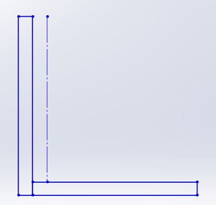

ты не понял. посмотри

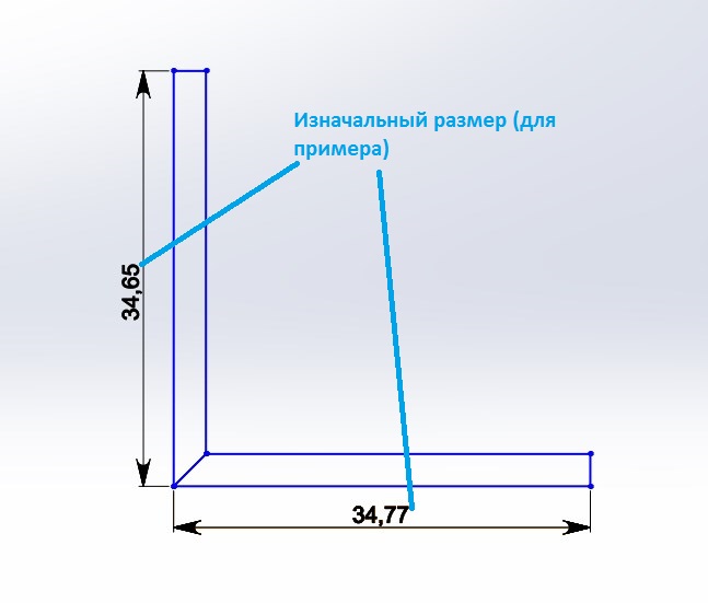

так у тебя изначально например
да и возьми нож поострее, или лезвие поменяй. края рваные во многих местах

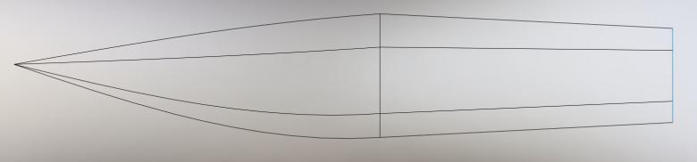

SU-27-16 чтобы влезло на лист уменьшил размер до 670мм, получается чуть уже. но делай на 750. толщина пенопласта 100мм. всего 8 деталей. нумерация от кормы. 8 чертежа нет, потому что это точка на расстоянии 66мм межу 7 и 8. для того чтобы сегменты из картона правильно совместить с двух сторон пенопласта в есть отверстие. можно например спицей или шпажкой для запекания. должно быть перпендикулярно. нос катера находится соосно отверстиям для совмещения. фотки не забудь что получается. кстати шлифовать все равно немного придется
Катер V3 монолит 670мм (750мм)

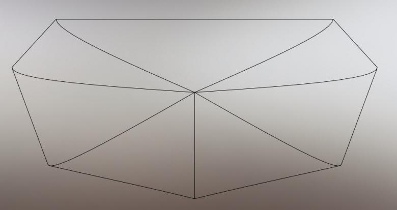

Кататак....
Критика будет ?
Спасибо за сечения ! Буду пробовать... Что получится - покажу...
а ты посмотри что нифига не получится сделать нормальные слои. многие точки не в одной плоскости. модель делалась под другой способ изготовления
ДА !
Буду пробовать строить по отсекам - как на верфи...
А вот как вы делали отверстие для вала? Просто просверлили и все? А примерно под каким углом?
Спасибо!
вал с винтом должен быть соосен мотору, иначе биения замучают. так все на глаз делал, учитывая что надо сделать и что я могу сделать
Вот модуль:
RC регулятор оборотов для коллекторного двигателя ESC 20A с функцией реверса и тормоза
http://s.aliexpress.com/UjiMZbUJ
Спасибо!
вот это соосно
а это нет
в твоих сообщениях есть внизу кнопка изменить. и можешь исправить сообщение, не ругаясь на телефон)
Там два по два провода и один по три. Первые которые по два-это ввод и вывод питания для двигателей? А остальные три для чего тогда? Куда их тыкать?;)))
Пульта нет. Буду управлять через приложение на телефоне.
ты серву когда нибудь подключал? погугли если нет
по блютуз? ты в курсе что дальность маленькая?
https://yadi.sk/i/xK-b7Jnls3tsm
Вот ссылка на схему. Думал так сделать, но походу лажа у меня вышла с подключением моторов
Все это конечно прекрасно, но, Жень я ничего не понял из того что ты написал. Я просто не так шарю как ты. Можешь для ардуино-даунов по-подробней обьяснить)))))
ок. позже. уезжаю по делам
Переделал как понял
Спасибо! Все понял)
почти правильно. земли все равно надо объеденить (у второго драйвера не подключены). черные провода. местами цвета перепутаны
Какие земли и с чем обьединить их то?
gnd и - питания это и есть земля. черные провода. друг с другом и с ардуиной
Т.е. у меня будут соединены в общую цепь чёрные провода которые будут идти от двух серв и от ардуины(GND)? Так?
