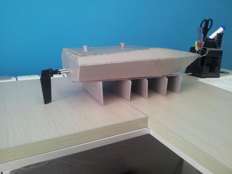

jeka_tm, начал собирать катер как у вас из синей подкладки под ламинат, но вот затрудняюсь с шпангоутами, через какое их расстояние ставить? У вас на фото их 6, а в выкройке 7... И в какой их последовательности, т.е. как их расставить правильно, какой куда? Вот фото на моего "катера")

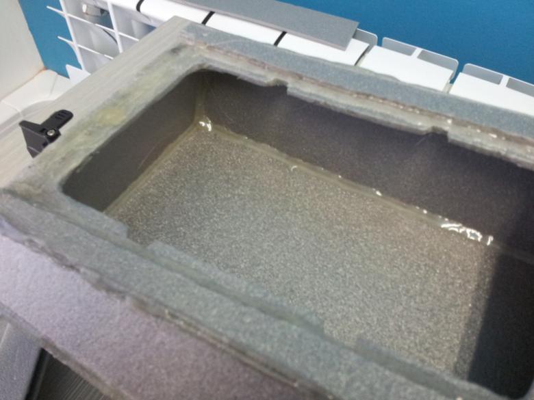

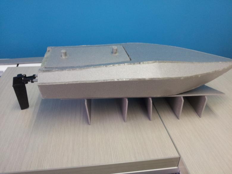

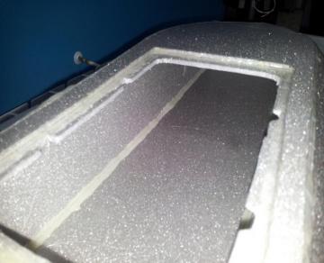

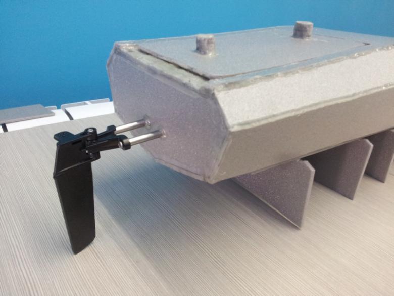

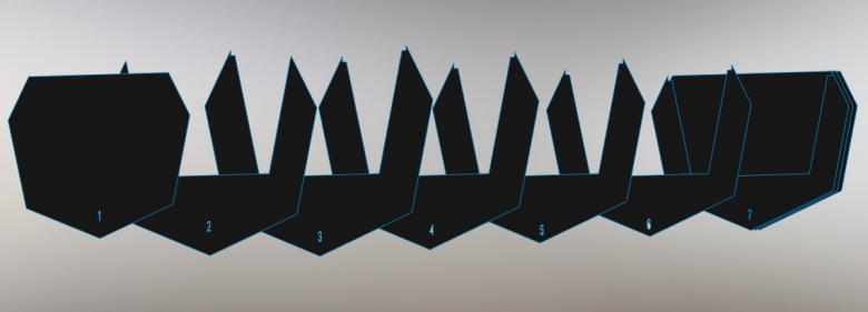

vlad123419 насчет шпангоутов на них есть номера. сзади 2 склененых для большей прочности стоят без номера. к ним же приклеивается 7 шпангоут, потом приставляется дно внутреннего отсека, дно должно лечь на 7 шпангоут. затем дну с торца приставляется 1 шпангоут. и приклеивается к корпусу. дно не приклеивай еще. остальные через равные расстояния между ними по порядку
приклеивается дно отсека. затем боковушки. далее доклеивается верх катера
и еще для ориентира 3 шпангоут находится в самой широкой части катера, практически по центру

vlad123419 пишет:
Спасибо за ответ!
А почему вы сказали дно не склеивать?
И кстати, термоклеем можно разве склеивать, он его не разъедает?
Спасибо!
не перегревай клей и все будет хорошо. посмотри фото сборки моего катера. там термоклей
сначала все шпангоуты а потом уже к ним дно. и дно имелось в виду отсека, а не катера

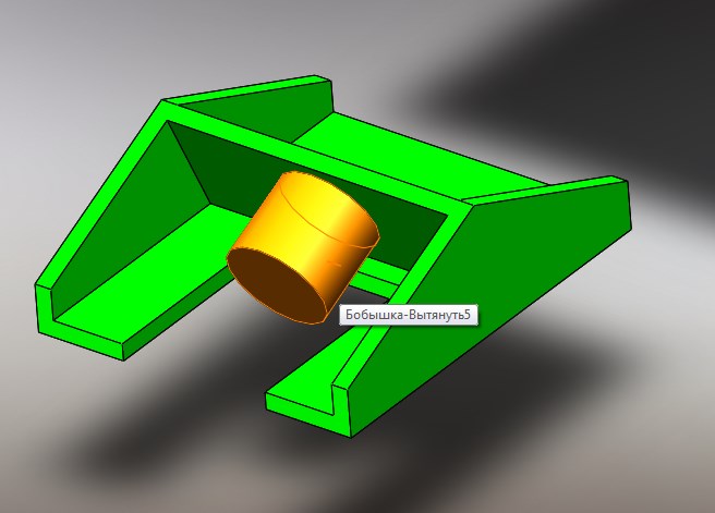

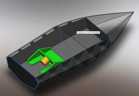

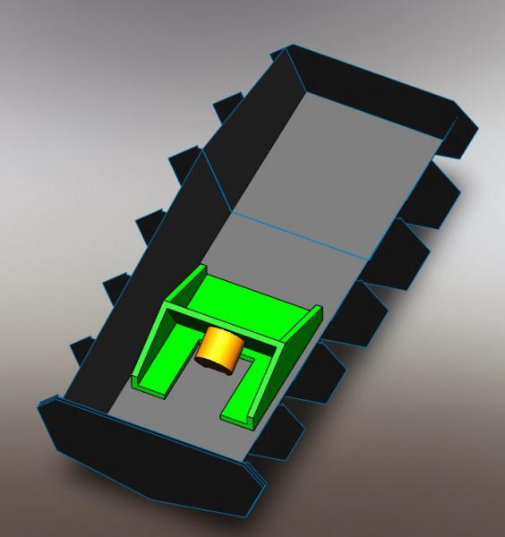

мотор бесколлекторный это хорошо, но не этот. во первых он воздушного охлаждения, а катер будет закрыт. но если недолго то пойдет. а во вторых высокий KV. это высокооборотисный мотор, если бы 800-1000, а у тебя 2450. попробуй. но винт должен быть мелкий тогда. пока какой есть, потом если что лопасти немного подрежешь или подпилишь
просьба заливай фото на форум, а не кидай с хостингов. на хостинге рано или поздно удалят. да и грузится будет гораздо быстрее
крепить можно так. зеленое фанера. оранжевое это двигатель. фанеру между собой склеить эпоксидкой, и покрыть заодно чтобы влаги не боялась. фанера очень боится влаги
последнее это разрез чтобы понятнее было
масштаб мотора не соблюдал, просто на глаз набросал

да на глаз. просто из листового пвх вырезал и склеил термоклеем. термоклеем катер собирать одно удовольствие

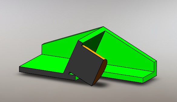

А что делать, если использую бесколлекторный двигатель от квадрокоптера... У него неподвижно только основание.
Как для него крепление сделать? Я думаю полный шпангоут вырезать из 10мм фанеры. Если есть какие-то предложение, буду рад выслушать!

Вот начал я склеивать, склеил шпангоуты, дно отсека и начал клеить боковушки отсека...
Но что-то у меня не совпадает или вырезал неровно, а может это так и должно быть?
Посмотрите пожалуйста, буду благодарен!
P.S. Не могу загрузить на форум, выдает ошибку((

должно загружаться. какая ошибка? твои фотки ужасно долго загружаются
нумерацию соблюдал? смотрю фаски ты не срезаешь, а чертежи расчитаны на это

если я тебя правильно понял тебе нужны сечения катера на разной высоте. могу сделать
какая длина нужна?
