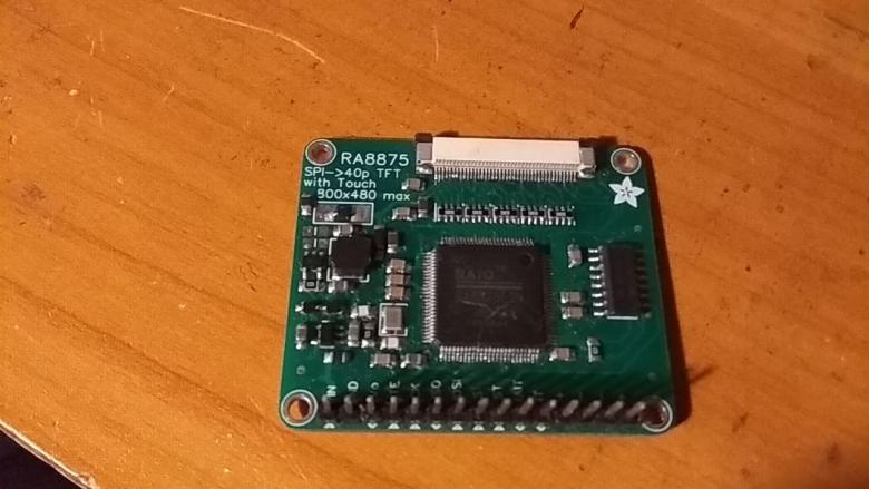

Если очень хочется, томожно между ардуиной и дисплеем заюзать RA8875
Жаба задушила покупать готовое, поэтому собрал сам по их исходникам.  Микросхема на LCSC  заказывалась.

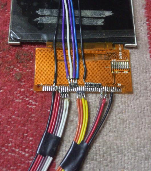

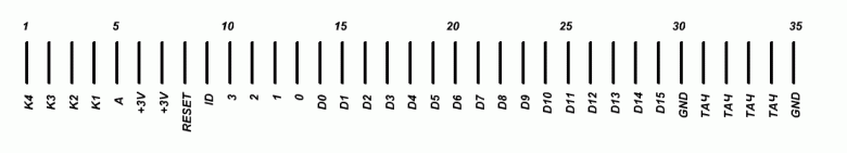

Вроде это все, что идет с контроллера на шлейф. Похоже IMа нет.
nic2015
Зарегистрирован: 17.01.2021
Спасибо большое. Хоть RD присутствует, попробую определить тип контроллера.

Полный пипец, переключаю битность перепаивая перемычку, на шлейфе ID меняется с +на -, а дальше в шилд не идет))) Китайцы бутафорией занимаються! Выкидываю нафиг его.
croc19
Зарегистрирован: 17.02.2017
На фотке твоей есть изображение на дисплее.

croc19
Где переключаешь битность? Я же на фотке нарисовал, что у тебя идет на шлейф.
Никакого ID на шлейф не идет. Соответственно битность переключить нельзя.
Только под микроскопом около контроллера на стекле.

Я думаю это преобразователи уровня.LV0245A. Подозреваю что китайцы запаяли первый попавшыйся дисплей на 35 пин. Так то шилд нормальная платформа для дисплея от телефона. Сдуть что ли этот шлейф да запаять похожий на 35 пин. Кстати сразу вопрос сейчас тач резистивный, у телефонов как правило емкостной, будет работать? И дисплей никакой не посоветуете, чтобы 16 бит? Я то несильно в теме.
croc19
Рассмотрел. Стандартные 245. Двунаправленные. Значит прочитать контроллер можно.

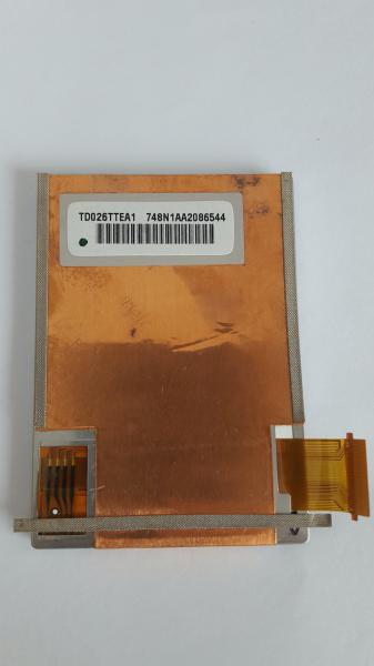

Здравствуйте, подключал ли кто нибудь к Arduino экран от Asus P750 (TD026TTEA1)? Буду благодарен за помощь.

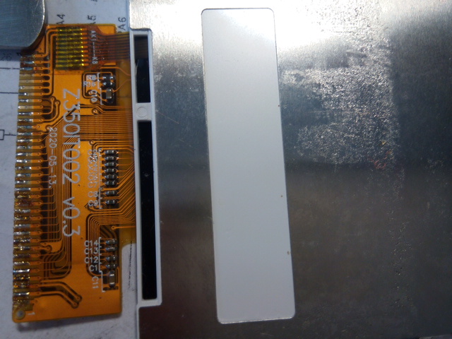

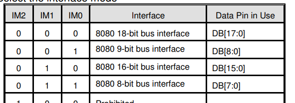

Уважаемые Коллеги, я сразу извиняюсь, всю тему я просмотреть не осилил и может мой вопрос уже освещался если "да". то дайте номер поста, пожалуйста. Есть LCD китайский, его Part N Z350IT002. v0.3, его легко найти в инете на Aliexpress. В рекламе сказано: "Интерфейс передачи данных: MCU 8/16 бит Параллельный интерфейс". ШлеЙф на 37 пин, формат экрана 320х480, ЧИП ILI9486. Шина IM[2:0] НЕ выведена на шлейф.  Шина данных на шлейфе 2 Байта DB[15;0], Какой же у него интерфейс 8 или 16 бит?. У меня нет Arduinки, и проверить вашими инструментами я не могу. Может кто то из коллег стакивался с ним, и знает его интерфейс?. Ответьте пожалуйста.
Как правило, контроллер дисплея поддерживает более одного интерфейса. Так и здесь: как сконфигурируешь, так и будет. Правда, это если голый дисплей с шлейфом. Если распаян на плате, то китайцы могли уже жестко запаять на плате определенную конфигурацию, но это, как правило, видно по надписям рядом с пинами или по приводимой продавцом цоколевке.
Дисплей на чипе ili9486 обычно используется с 8-разрядным интерфейсом.
croc19
Шина IM[2:0] НЕ выведена. Шина данных 2 Байта DB[15;0]"
Все про интерфейс написано. А в 1 байте -- 8 бит. В 2 байтах -- 16 бит.

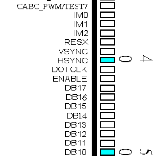

slider
Зарегистрирован: 17.06.2014
bayv пишет:
Странно , но али не находит " Z350IT002 ",  https://aliexpress.ru/af/Z350IT002.html  . Вам надо было предоставить ссылку где покупали и фото того что вам прислали на самом деле.
  Находит только гугл , http://aitendo3.sakura.ne.jp/aitendo_data/product_img/lcd/tft2/Z350IT002/Z350IT002_aitendo.pdf
    https://aliexpress.ru/item/33011968312.html , там на фото у продавца трудно разглядеть , вроде бы сверху слева на шлейфе стоит перемычка (резистор) R8 R16 , куда перепаяете , такая битность и будет.
croc19 пишет:
Для тех у кого в городе есть магазин Сириуста. http://siriust.ru/zapchasti-dlya-sotovyh/zapchasti-dlya-explay/displei/displey-explay-n1/
Дисплей EXPLAY N1 по 70 руб.
Ага, хотел уже по 140р купить там , глядь , а они уже по 70р, прикупил парочку  :))) , для опытов перевода на SPI шину .
Расковырял IM2 и SDA .
У первого диспа оказалось DataCommand  в обрыве (где шлейф приклеивается к стеклу). Тогда попробовал перевести с помощью  IM ( 111 -> 101 ) из 4-line SPI в 3-line SPI ( DC посылается в посылке по шине ) . Что-то там проскакивало по изображению , в результате опытов , но видимо что-то ещё было в обрыве. М.б. по кодировке цвета (RGB 6-5-6) (RGB 6-6-6) не стыковки с библиотекой UTFT были.
  Второй дисп , нормально завёлся по 4-line SPI , использовал пример UTFT_Demo_320x240_Serial , ничего в нём не меняя.
// думал что скорость SPI будет высока (что там стоит аппаратный ускоритель , который 8бит упаковывает в 1 такт процессора) , оказалось нет . Ужо и не припомню с какого микроконтроллера у меня эта инфа оказалась в памяти.

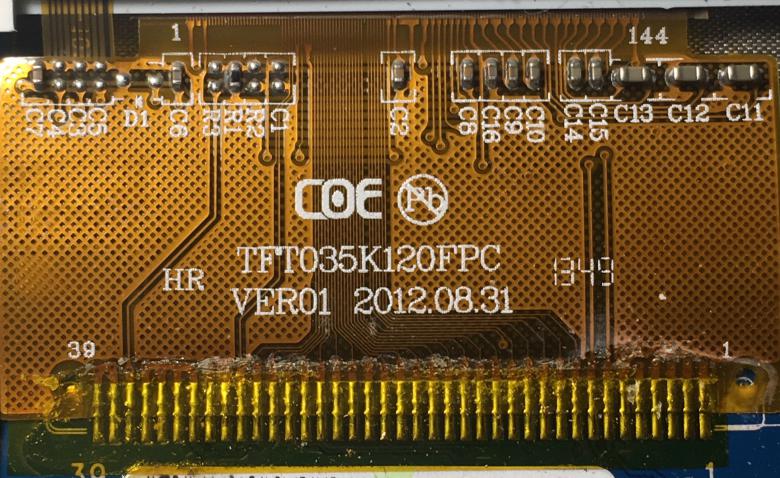

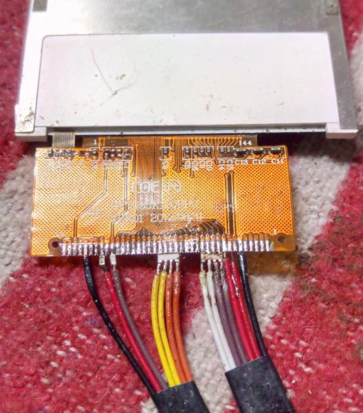

Brat4791
Brat4791 аватар
Зарегистрирован: 13.02.2021
Всем привет народ
не пинайте сразу т.к впервые этим занялся

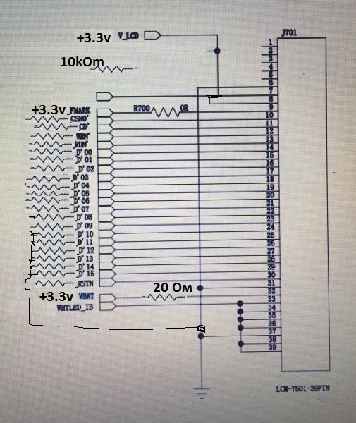

подкл к Ардуино Нано дисплей от Fly IQ239 TFT035K120FPC VER01
DB0 connects  pin 2 Nano
DB1 connects  pin 1 Nano
DB2 connects  pin 5 Nano
DB3 connects  pin 6 Nano
DB4 connects  pin 7 Nano
DB5 connects  pin 8 Nano
DB6 connects  pin 9 Nano
DB7 connects  pin 10 Nano
define LCD_CS A3  Nano
define LCD_CD A2 (RS)  Nano
define LCD_WR A1   Nano
define LCD_RD A0   Nano
define LCD_RESET A4   Nano
через 10к
A0 - A7 через 10k
подсветка так же через резюк 10 Ом к 3.3v
D0 - D7 подключил согласно распиновки Наны через 10к
D8 - D16 подкл.через 10к к минусу
Маленький черный резистор R1. В положениях R1,
Положение R3 в воздухе
Экран конечно ни чего не показывает подсветка работает
Что ни так сделал?
Загрузил читалку v5.3 read all register + read ID + TFT LCD test Adafruit_TFTLCD _GFX
D0 - D7 в читалке прописал согласно распиновки подключения к Нано
Моник выдал лог
При этом раз выдал картинку цветными пикселями в разброс
 но прорисовкой столбиками   и вновь ушел в белый экран

Brat4791, снабжать вопрос словесным описанием схемы подключения вместо принципиальной схемы - вообще дурной тон, а у Вас - тем более: пин 10 фигурирует сразу в трех ипостасях: RD, DB7 и LCD_CS.
Опубликуйте принципиальную схему.
croc19
Brat4791, отличное фото. Но плохо видно нужный кусочек.
Левее RESET выходят 3 проводника. Первый вроде на землю. а второй и третий не видно куда.
для 8 битного режима нужно чтоб они сидели на плюсе.
croc19
bayv, дисплей сидит на шине вместе с АЦП. кристалл выбран, сброс прошел вместе с контроллером.
Что дальше делает микропроцессор неизвестно. А дисплей уже готов к записи. Если сначала идет обращение
к ацп, а сигнал RD дисплея в ноле, то в него пишется . Соответственно инициализацию он не проходит.
Странное подключение. CS для этого и нужен, чтоб при общей шине, отключать или включать дисплей когда нужно.
Я бы проверил дисплей отдельно от прибора и убедился что он на 9486. Китайцы есть китайцы.
Brat4791
Brat4791 аватар
То фото шлейфа дисплея с этого сайта брал.
а это уже мои фото
вот как подключал
