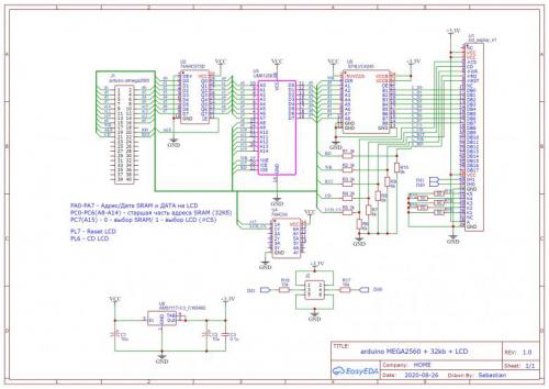

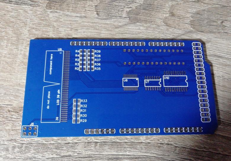

Прошу прощения, не совсем в тему, но может кого и заинтересует пробую сделать шилд на ардуину мега 2560 с дополнительной статик озу на микросхеме кэш памяти от старой материнки и LCD от EXPLAY N1.
в хорошем качестве - https://ibb.co/K7nRw5k
Предполагаю читать/писать в LCD как в ячейку памяти по любому из адресов от 0х8000 до 0хFFFF поднимая на выводе PL6 флаг записи команда/данные и пускай ХМЕМ сам генерит RD и WR.
P.S. возможно в схеме есть косяки!

тогда уж лучше сразу эту схему с любого планшета типа acer iconia 7 собрать микрухи.

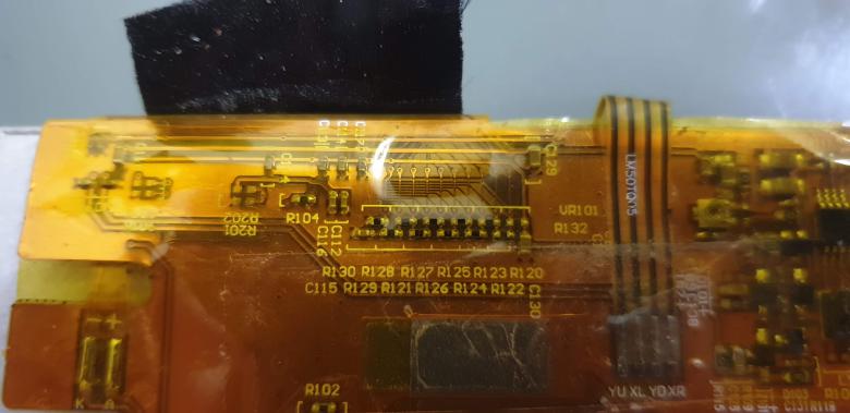

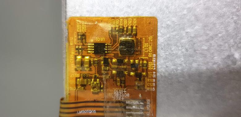

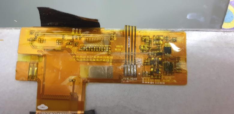

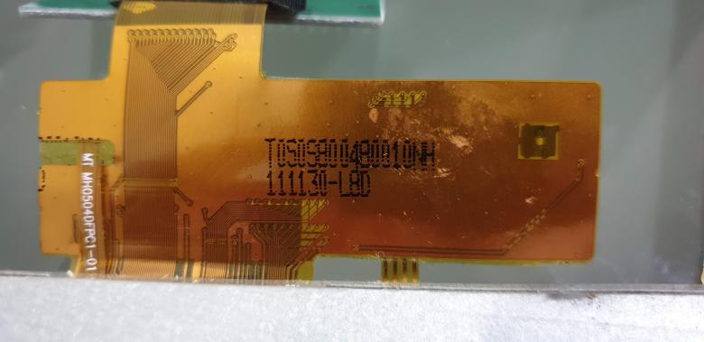

Прошу помощи в определении контроллера/распиновки дисплея от Acer Liquid Z3 (3,5'' 480x320)
Фото шлейфа:
https://drive.google.com/drive/folders/1Xj_Z-nhVChkOtcDDqjaSB8AXter9HxaP?usp=sharing
Пока сложилась такая картинка:
Контроллер HX8357-C (спасибо, lawr). Прошу поделиться даташитом, если у кого-то есть (denis_vk@inbox.ru), т.к. нашёл только для HX8357-B и D, но там даже количество выводов другое. Видимо, 144 вывода только у "C", но даташит найти не могу.

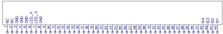

Похоже 24-х битный... Прозвонку не пробовали? Сообщение #3076.

denis_vk
 посмотрите "Аpplication note hx8357b" версия контроллера 144 pin

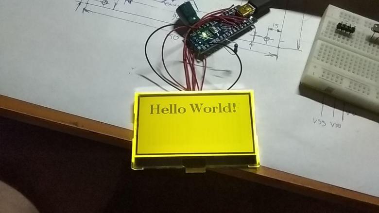

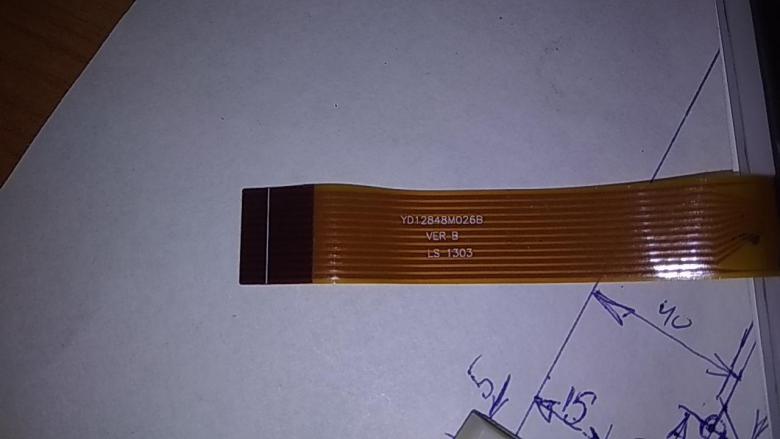

Дисплеи COG YD12848M026, HDMG12848A-00
Контроллер ST7565R
Размер 128x48
Нумерация выводов сверху шлейфа слева направо
Распиновка:
1-NC
2-CS (CSN)
3-RST (Reset)
4-DC (A0)
5-SCK (SCL)
6-SI (Data)
7- +3,3v
8- gnd
 9,10 - конденсатор 0,1 мкф
11 - конденсатор параллельно с резистором (у меня 4,7к) на gnd. - Цепь контраста.
12 - NC
Библиотека U8g2
Инициализация подходит :  U8G2_ST7565_ZOLEN_128X64 ............
Другие зеркалят изображение.
Cледующий дисплей FCA6071-51/E1110DX9 на таком же контроллере ST7565.

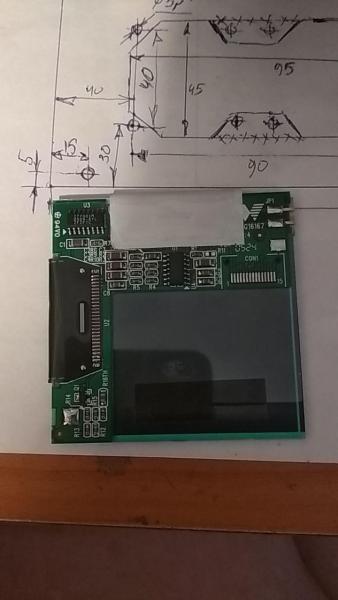

И вопрос на зазыпку.   К то-нибудь имел дело с дисплеем WD-G16167. ?

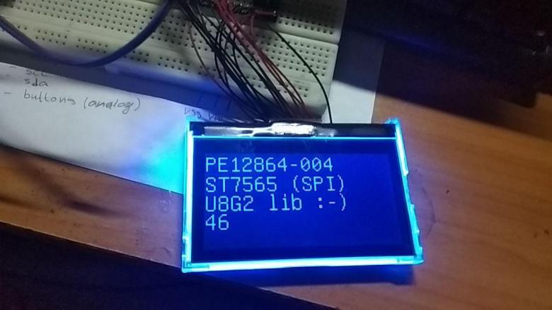

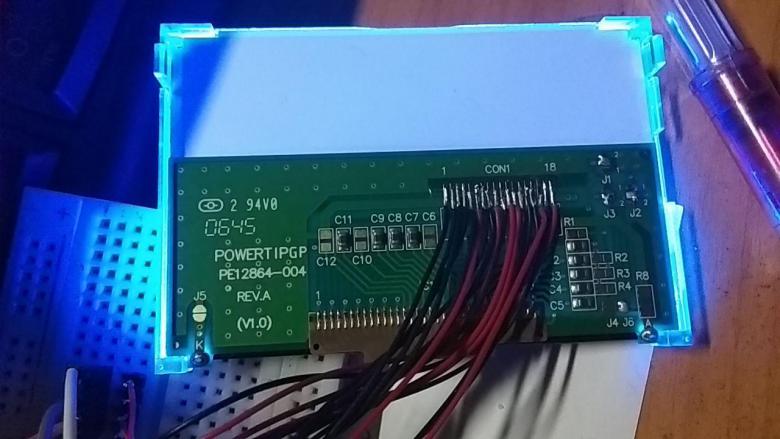

Дисплей PE12864-004  128x64 st7565.
1 - VSS
2 - +3,3v
3 - NC
4 - RST
5 - CS
6 - A0
7 - WR (R/W)
8 - RD (E)
9 - D0
10 - D1
11 - D2
12 - D3
13 - D4
14 - D5
15 - D6
16 - D7
17 - "+LED (3,3v)"
18 - "-LED"
Для режима SPI
J2 в положении - 2
1- VSS
2 - 3,3v
4 - RST
5 - CS
6 - A0 (DC)
15 - SCL
16 - DI
17 - "+LED (3,3v)"
18 - "-LED"
Инициализация :   U8G2
 U8G2_ST7565_JLX12864_F_4W_SW_SPI ......
u8g2.setContrast(255);
Gtgotis

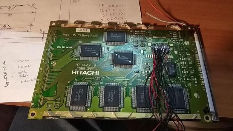

Вот еще дисплей от регистратора. Может кто заморочится.  EK020THEG1  -40 pin.
У него нет своей памяти, поэтому ему нужен отдельный рулевой, чтобы нормально им управлять или сразу к граф интерфейсу stm32 цеплять.

storm134
Зарегистрирован: 14.04.2017
И каков результат?   Как я понял из даташита на дисплее смонтирован только драйвер матрицы.  Управление идет через синхронизацию.  Шина данных 4 бита.  Это 4 пиксела. т.е после маркера FRAME начинаем передавать по 4 бита состояния 4-х пикселов начиная с верней строчки и так пока не заполним все, при этом переключая строки.    А дальше повторяем по новой.   Частота импульса маркера FRAME 75Гц. Я правильно понял принцип?

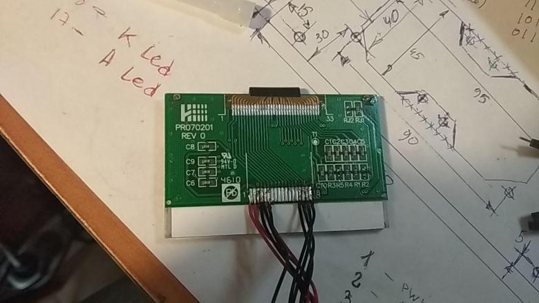

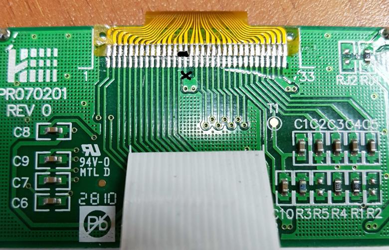

Попались еще вот такие дисплеи с маркировкой на плате PR070201. Чип st7565.  Норежим параллельный. Вывод P/S непонятно есть или нет на шлейфе, переключить в режим serial не смог.  Может кините либой под параллельный интерфейс.
P.S. Есть еще мысль на HC595 собрать преобразователь интерфейса и рулить по SPI через него.

Зарегистрирован: 17.02.2017

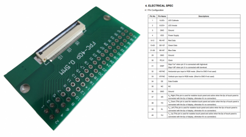

По хитачи. Помимо ФРЕЙМА есть еще сигналы вертикальной и горизонтальной синхронизации.Ими после ФРЕЙМА сдвигаешь 4 бита
на экране. В нете есть даташит. В нем расписано управление дисплеем. Нужно еще будет внешнее ОЗУ. которое будешь выводить
на экран. И в нем же менять картинку. Ардуино не успеет. Очень медленное.
storm134
То, что ардуинка не успеет это понятно. Её даже не рассматриваю.   Тут надо STM32.  Мысль именно реализовать контроллер, который будет управлять драйверами.  На stm32 должно получиться.  Там и вывод данных с RAM можно организовать через DMA.  и на лету любые области памяти писать. Даже внешнего ОЗУ не надо.
Своими наработками по данным дисплеям можете поделиться? И всетаки как лучше? Программно реализовывать на MK (например STM32F411) или аппаратно.  Т.е. отдельный генератор с формирователями всех синхронизаций и физическим ОЗУ?  Или например комбинированная.  STM32 пишет во внешнее ОЗУ и дает первичное тактирование, а оттуда уже аппаратным интерфейсом забирается в нужной последовательности.

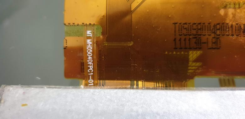

Добрый день , есть ли у кого-то datasheet на дисплей FPC-RA028C078-v1 20pin
и от keneksi x9    YC28067ANS14    14pin
есть еще от explay txdt400dgp-87v3 27pin

storm134 пишет:
Для подключения по SPI:
крестик - разрезать, черточка - соединить.
Ну и распиновка:
* 1 GND
* 2 VCC - (+3,3v)
* 3 NC
* 4 /RST +3,3v(SPI)
* 5 /CS1 - GND(SPI)
* 6 DC - data-0,cmd-1
* 7 RW - GND(SPI)
* 8 E - GND(SPI)
* 9-14 - D0-D5
* 15 D6 - SCL(SPI)
* 16 D7 - SDA(SPI)
* 17 A-led+
* 18 K-led-

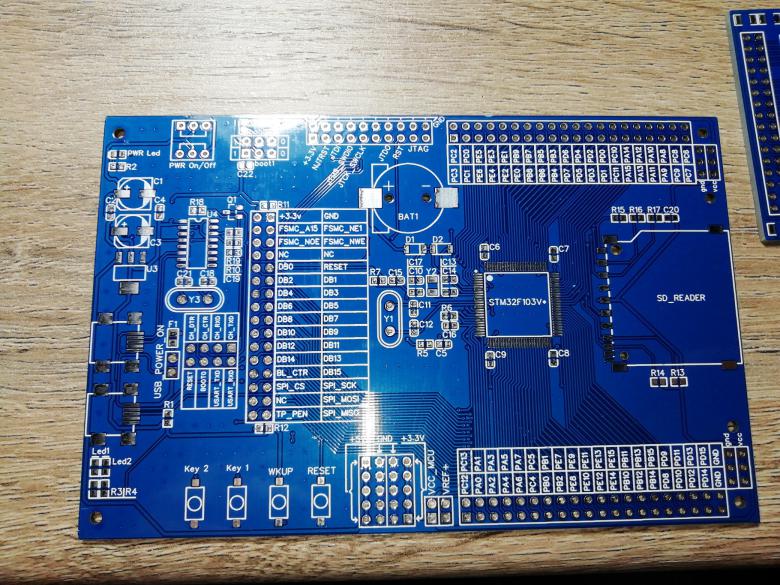

возвращаясь к посту #3160 пришли печатные платы из китая, кстати всего 10 дней и 300 рублей за 5 штук (ну и почта россии свои 600 серебреников срубила)
как полностью спаяю и потестирую отпишусь (пока могу только сказать что память от 0х2200 до 0х7FFF работает нормально), в выше опубликованной схеме конечно есть ошибки например вывод OE чипа U5 висит в воздухе хотя должен быть на земле, исправленную схему и разводку печатки тоже выложу при условии полной работоспособности устройства

  У EXPLAY N1 разрешение 480х320, даже от Меги экран заполняется очень медленно.Гораздо быстрее так: Ардуино IDE + аддон STM32 + Adafruit_ILI9481_8bit_STM + STM32F103C8T6 + EXPLAY N1.
послушался вашего совета и на всякий случай сделал еще такие платы: тут подключение по FSMC к stm32f103vgt6 :-)
P.S. как всегда не без косяков, развел под резисторы 0603 вместо 0805 теперь чешу репу где поблизости их брать.... :-(((

 Красиво... я подключал дисплей на макетке с stm32f103c8t6, графиктест проходил очень шустро.
storm134
tvl2000, спасибо.   Получилось запустить дисплей.  Есть глюки в работе, но думаю доработаю данный вопрос.

storm134 пишет:
Рад помочь)
А "глюки", скорее всего, связаны с тем, что на самом деле в этом дисплее установлен контроллер от samsung S6B1713. Он совместим с ST7565 но не совсем - начальная инициализация несколько отличается. С этими дисплеями я использовал замечательную библиотеку U8g2 (конкретно вот такой вариант U8G2_ST7565_ERC12864_ALT)

пкуны
Зарегистрирован: 14.08.2020
пкуны пишет:
есть ли у кого то какая-то информация?

чуть по чуть прогресс движется, процессор запустился, порты работают, FSMC еще не проверял, кнопка on/off ещё где-то движется по территории рф в мою сторону.
https://easyeda.com/sirironfox/32f103vgt6
