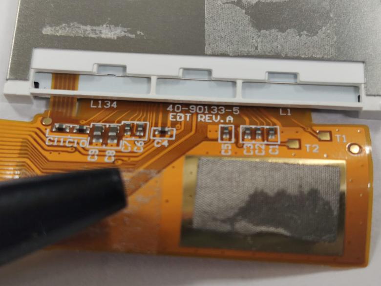

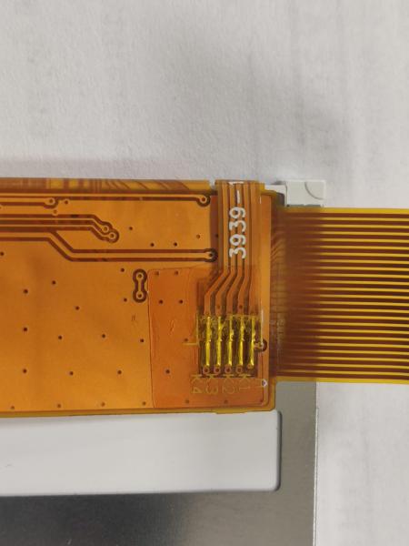

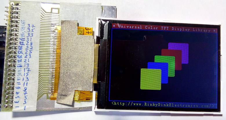

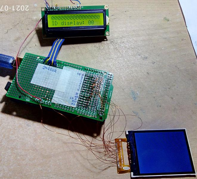

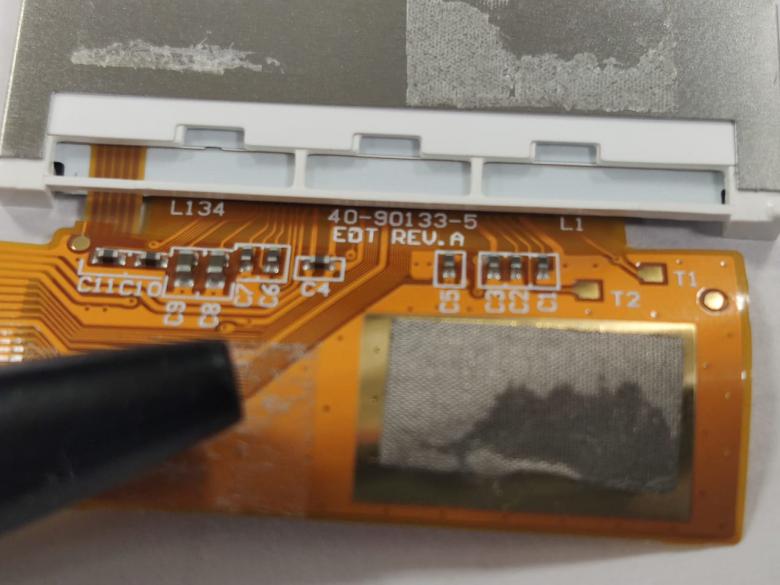

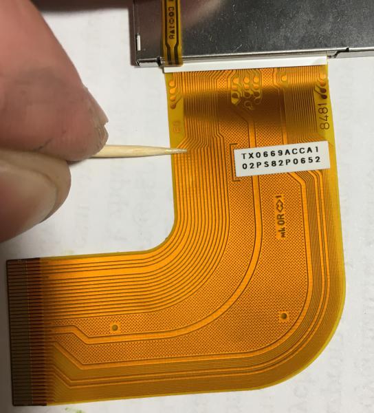

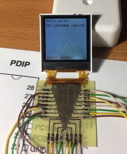

по подробнее про id 1,2 куда смотреть?
croc19
Зарегистрирован: 17.02.2017
В красном кружочке. Переход со шлейфа на стекло. Между ID0 и RESET
helpers37
Зарегистрирован: 15.05.2021
не хочется на самом деле резину сдирать, но под силикон заходит все как есть

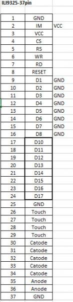

сейчас перекинул db0 с 33 пина, код был 202 и экран теперь черный, сейчас код 602

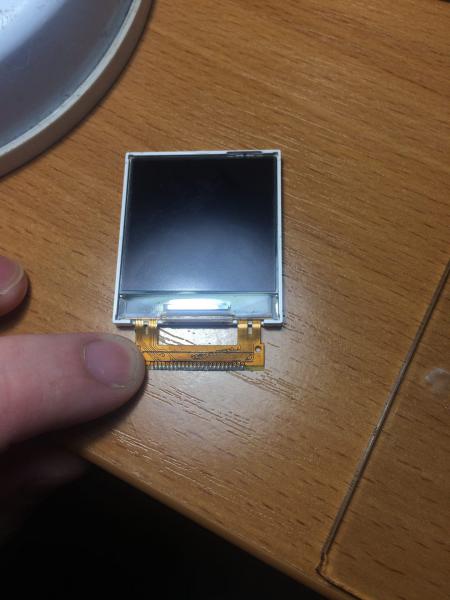

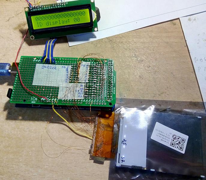

просто черный экран теперь. те пины не трогал после 15 что может быть?
п.с.с. сейчас контроллер адекватно определил 9486

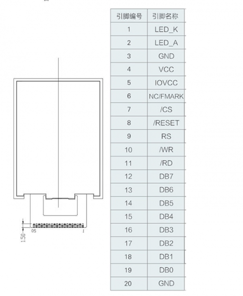

Добрый день! У меня такой же экран, но не могу его запустить, то ли что то не так цепляю, то ли не правильно подключаю. И не понял что с J2 нужно сделать, поэтому я просто повесил соплю на нее. Котакты подключаю к arduino nano
1- VSS - GND
2 - 3,3v - 3,3v
4 - RST - D8
5 - CS - D10
6 - RS (A0 (DC)) - D9
15 - SCL - D13
16 - SDA - D11
17 - "+LED (5v)" - 5v
18 - "-LED" - GND
и код использую

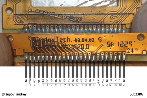

прива парни. дисплейчик попался простой. 24 пин. где то видел уже такой. короче на вскидку кто знает. киньте распиновку. заранее признателен.
https://yadi.sk/i/If7jIl33IUVLaQ
https://yadi.sk/i/VcmfPa20DqvIQQ
https://yadi.sk/i/b-TNsvZnhuvp6A
https://yadi.sk/i/I-jPgDUJnR0tNA
https://yadi.sk/i/OSWcrc_l_wB-Jw
криворук
Зарегистрирован: 04.04.2020
привет народ. я тут нашёл распиновку самую простую на 24 пин https://yadi.sk/i/yKsaqLGi-169Tg  вроде всё сходится. только вот пины не так обозваны. с основными всё понятно. VGPIO  2.8v я так понимаю питание самого чипа. тогда что такое VMEM 1.8V ? далее непонятны пины SYSRST.скорее это ресет, ладно. но вот следующие А(20) ,WEn , LCD_DET ,NCSO не понятно. нужно CS , CD , WR , RD . вобщем как они переназваны? и что за VMEM 1.8V ? буду признателен..

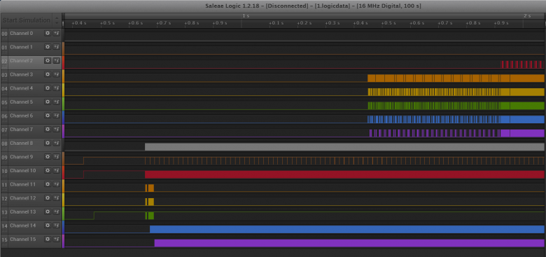

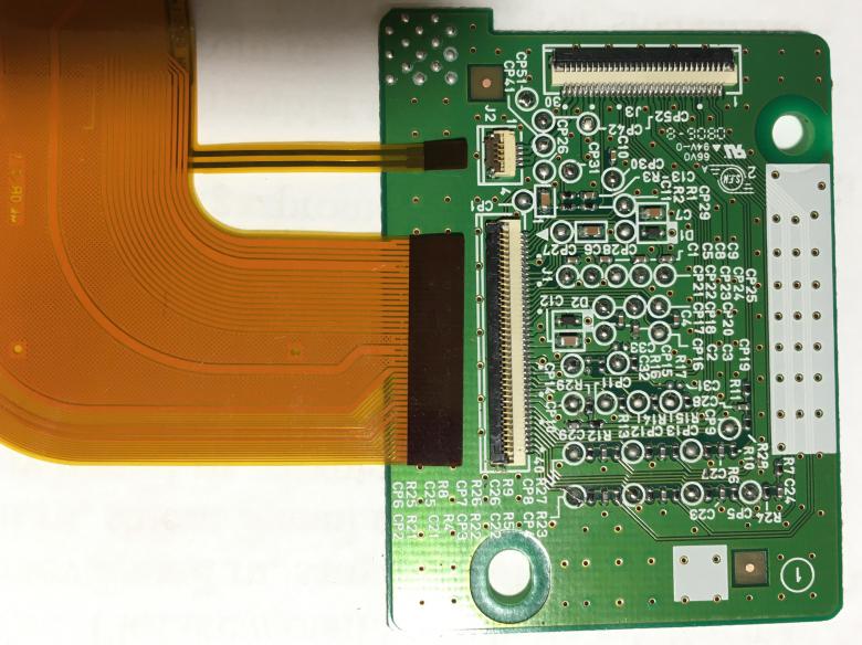

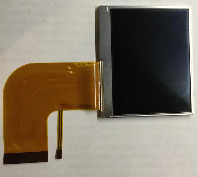

Доброго времени. Имеется дисплейчик от МФУ Canon MP610. 40 pin диагональ 2,5". Подсветка 9,2В питание 6,9В и 3,2В. Дамп логического анализатора прикладываю (снято 2 дампа, ввиду наличия всего 16 каналов, каждый дамп - от включения до выключения). Таблица соотнесения пинов и каналов - ниже. Также, если кому лениво качать прогу Saleae Logic для открытия дампов - прикладываю скрины.
Друзья, помогите разобраться, как определить кто есть кто или направьте, где изучить как себя должен вести каждый канал. Впервые сталкиваюсь с подключением цветного дисплея, да ещё и неизвестной распиновки. Буду признателен за любую помощь.
дампы здесь: https://drive.google.com/file/d/1NpV59Qn2HOVRgIrvdqrHCkWnDqnKayct/view?usp=sharing
скрины:
таблица соотнесения распиновки с каналами логического анализатора:
    № канала ЛА
pin назначение 1 замер 2 замер
1     0
2
3     1
4     2
5  + 6v9   3
6
7     4
8     5
9     6
10     7
11     8
12     9
13     10
14     11
15     12
16   15
17   14
18 GND
19 GND
20  + 3v2
21  + 3v2
22 GND
23 GND
24  + 3v2
25   13
26   12
27   11
28   10 15
29   9 14
30 GND
31   8 13
32 GND
33   7
34   6
35   5
36   4
37   3
38   2
39   1
40   0
фото дисплея:
bayv
Зарегистрирован: 23.01.2021
Туцик. Приветсвую Вас. Понял OK OK.
AVI_crak
Зарегистрирован: 04.03.2018
thelife пишет:
Завидное упортство - подпаиваться к мелким пинам. А дисплейчик явно "аналоговый", там видны повторяющиеся фрагменты с таймаутом кадровой и строчной синхронизации. Кроме того он явно не имеет хоть какой-то аппаратной обработки - фрагменты чередуются с инверсией. Хотя вход данных у него 18 бит, но цвет там сырой - вся обработка на внешнем контролёре.
Такие дисплеи имели сверх низкий ценник, и достаточно часто применялись во всяких девайсах. Подключить напрямую к stm через LTDC порт - скорей всего не получится, нужны автономные элементы хор для даты.
thelife
Зарегистрирован: 14.06.2021
AVI_crak пишет:
Завидное упортство - подпаиваться к мелким пинам. А дисплейчик явно "аналоговый"...
По поводу упорства спасибо, но на переходной плате все пины выведены на пятаки, оставалось только вызвонить их на разъёме шлейфа, так что особого труда это не составило. Помнится в прошлом доводилось под BGA отгнившие дорожки восстанавливать - вот там только упорство и сила воли выручали))
Благодарю Вас за исчерпывающий ответ. В который раз убеждаюсь, что хламу место на свалке, а собирать поделки эффективнее из специально выбранных деталей под конкретные задачи, а не из того, что попало под руку. Гибкие технические решения в пользу удешевления хороши при массовом производстве, а для единичных самоделок время разработки таких решений как правило перекрывает стоимость деталей.

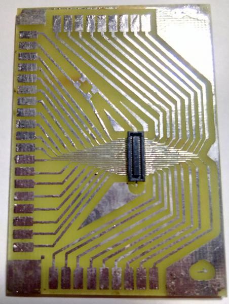

всем привет. тут и типа шилда для лсд сделал. ну никак не пойму как подключать. шина вроде восьмибитная, но названия остальных пинов не соответствуют. может кто подскажет? https://yadi.sk/i/5EMeA9piLJBBYg  и ещё, как тут напрямую фото публиковать, а не ссылки с диска?

Привет. Заинтересовался темой.Но что то не могу понять как собрать шилд для теста дисплеев. Есть шилд 2560, какой в него скетч надо залить? Тему прочитал несколько раз, особенно начало. Я начинающий в Ардуино, так что,  сильно не пинайте.
nick55
Зарегистрирован: 26.07.2021
вот собрал, залил скетч с первой страницы, а что дальше -непонятно. Написано, что надо подключать все 16 бит данных, а если их всего 8 то куда и как? Дисплейчик от BQ-2427, 20пинов.  Ничего не получилось.Или надо заливать скетч 5.2 или 5.3.  Кто бы пояснил.
спасибо. вопрос в другом- какой читалкой прочитать 8 битный дисплей? или 16 битный в 8 битном подключении.
Туцик
Туцик аватар
Зарегистрирован: 31.03.2020
Соврал, драйвер скорее Ili9341. Я так понял, что читалка показывает драйвер. Драйвер я Вам уже подсказал скорее всего ili9341. Берите библиотеку адафрут для этого драйвера и пробуйте.

Туцик пишет:
В том то и дело, что не читает. В результате экспериментов оторвался шлейф. Взял другой дисплей на 37 пин. Тоже не читает.
slider
Зарегистрирован: 17.06.2014
nick55 пишет:
.... Я начинающий в Ардуино, так что,  сильно не пинайте.
20 pin дисплей , и как же вы его подключали ?
Если у вас вопрос , то надо было и фото выложить дисплея и  подключения.
Сомневаюсь что его вообще возможно подключить, слишком мало пинов.
nick55 пишет:
....В результате экспериментов оторвался шлейф. Взял другой дисплей на 37 пин. Тоже не читает.
1. возможно также порвали шлейф .
2. Если вы внимательно читали , то обратили бы внимание , что люди выкладывают хорошие фото , а правильно ли они нашли распиновку и правильно ли подключили.
3. первая тестилка выводит содержание регистра найденное по 0 адресу на 1602 дисплей, это не приемлимо для дисплеев с другими видами контроллеров на дисплее, у них ID находится по другим адресам, поэтому надо смотреть в монитор порта.  Применяйте v5.2 или v5.3 (надо будет переключить дисп D0...D7 на другие пины ардуины соответственно это 89234567)  . Или лучше применяйте тест из либы MCUfriend_kvb . Как подключать на мегу думаю найдёте.
nick55
перепаял по новому.вот что получил

распиновку применил такую
по расположению земли и анодов с катодами совпадает полностью. Младшие разряды заземлил, старшие D10 наРВ0 и т.д.
Дисплей из iPhone C900+.

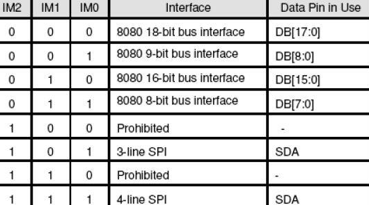

/// 1. попробуйте переключить пин IM
    2. попробуйте библиотека UTFT, подключить по 16бит

Есть ещё дисплей, прислали с али. Продавец инфы не предотавил, кроме как:
  • Размеры: 2,6 (дюйм)
  • Модель: LT26Q373
  • Разрешение: 240 × 320 (точки)
  • Драйвер IC: ILI9341 (в горошек)
  • Сенсорный: нет
  • Размеры: (мм)
  • Эффективный Размер дисплея:
  • Вес изделия: 38 (г)
  • фото шлейфа прилагаю, распиновка вроде подходит из поста 2012, только на 44 пине анод подсветки.
  • Может этот заведётся. В проэкте на стм 32 он не запустился.
nick55
запаял, тоже не работает. О чём говорит этот листинг? Где прочитать?
v5.3 read all register + read ID + TFT LCD test
for 8bit TFT LCD UNO shield pinout Adafruit D89234567
on board Arduino UNO & Arduino MEGA
TFT size set is 320x240
include LCD drivers: ILI9325 ILI9328 HX8347G HX8347D* HX8357D ILI9341
v5.3    B0h  <- 0xFFFFFF   <- 0x040404  from  Slider
www.arduino.ru/forum/apparatnye-voprosy/arduino-i-displei-ot-sotikov-mob...
reg  p1 p2 p3 p4 p5 p6 p7 p8

за неделю изучения вопроса, получил кое- какой результат. дисплей с али удалось запустить. Оказался ILI 9325,  320на240считалка 5.3 определила его как 1325.

запустил и второго подопытного на 37 пин. Тоже ILI9325, 320 на 240. Только в 16 битном режиме.

Всем привет.
Есть такой дисплей от FLY мобилы
CCO240QVTG0114B
BL-C0114A-Y03
YT240-065Q-t
на 16 пин
У кого есть опыт как его затестить?

есть ещё вот такой дисплей, с разъёмом на 40пин. Распиновку никак не могу найти. Возможно ли его запустить? Даже переходнушку уже спаял.
isupov_andrey
Зарегистрирован: 21.08.2021
Два дня мучал этот дисплей, запустил на atmega8, питание 3.3v. Вывод RD подтягивается к плюсу через резистор, без него не запускается и греется чип на дисплее.
Даташит: https://www.displayfuture.com/Display/datasheet/controller/S6B33B0A.pdf
Пример: https://vk.com/doc344626489_613196488
Информацию нашел тут: https://kbiva.wordpress.com/2014/10/28/samsung-gt-e1050-lcd/amp/
Шлейф: Display Tech DF-152CC-01_ver0.0
Надписи на дисплее:
    DL-152CC-01-Ver03-F3206_1_120726
    CMC2P0523-E OC9595C29Y

Всем доброго дня!
Попался мне в руки экранчик, от МФУ Lexmark. Цветной, около 2 дюймов диагональ. Уже 4-й вечер пытаюсь найти к нему распиновку, но не получается от слова вообще совсем. Подскажите пожалуйста. может кто сталкивался с таким:
Это всё, что на нём указано. Шлейф идёт на панель управления, с клавиатурой, и от этой панели уже на основную плату МФУ. На панели есть микруха Atmel Tiny48 (или 40, не разглядел), так понимаю обрабатывает клавиатуру, так как с панели уходит только один шлейф, значит данные на экран приходят и состояние клавиатуры уходит по одному и томуже шлейфу.
Нигде не нахожу распиновки, гдебы было 4 катода и анод подряд.
Если ещё и направление на подключение дадите - вообще будет супер отлично!
Заранее огромное спасибо!

Всем привет! помогите разобраться что куда подключить, или с каким котроллером это схоже. Может кому покажется знакома.
Фото дисплея не полное только низ!.
