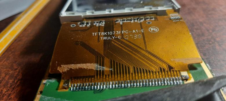

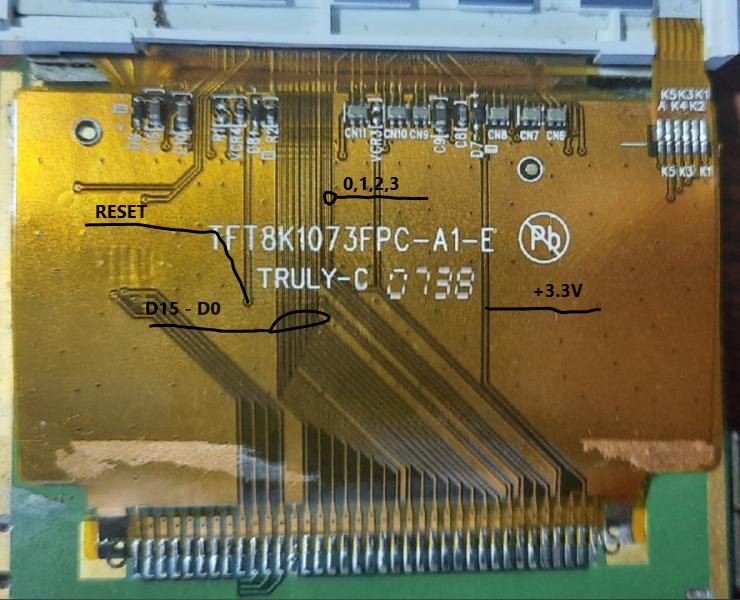

Arduino и дисплеи от сотиков мобильных телефонов
slider
Зарегистрирован: 17.06.2014

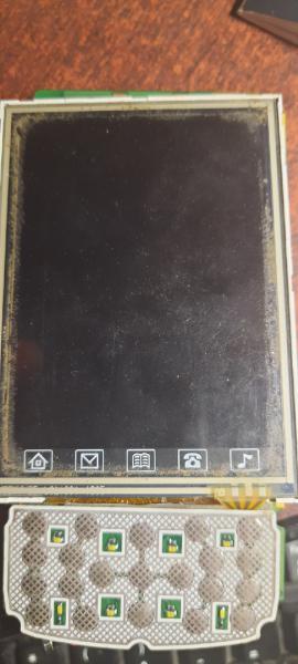

Brat4791 пишет:
Всем привет народ
не пинайте сразу т.к впервые этим занялся
подкл к Ардуино Нано дисплей от Fly IQ239 TFT035K120FPC VER01
DB0 connects  pin 2 Nano
DB1 connects  pin 1 Nano
DB2 connects  pin 5 Nano
DB3 connects  pin 6 Nano
DB4 connects  pin 7 Nano
DB5 connects  pin 8 Nano
DB6 connects  pin 9 Nano
DB7 connects  pin 10 Nano
define LCD_CS A3  Nano
define LCD_CD A2 (RS)  Nano
define LCD_WR A1   Nano
define LCD_RD A0   Nano
define LCD_RESET A4   Nano
через 10к
A0 - A7 через 10k
D0 - D7 в читалке прописал согласно распиновки подключения к Нано

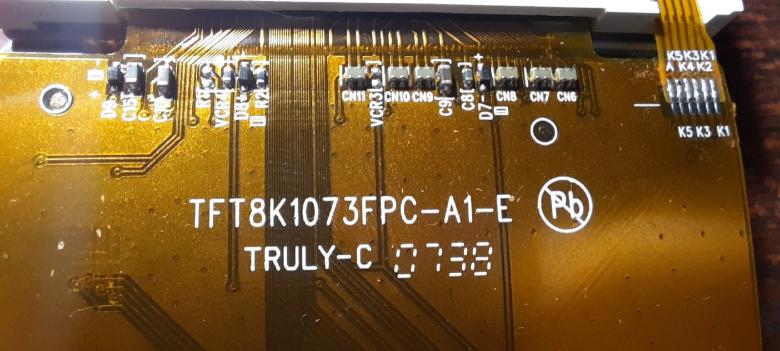

Дисплеи разные: надпись на шлейфе рабочего Bomin, а нерабочего CXS (или XS). На фото рабочий - нижний.
Прошу помощи: почему не работает? Мои кривые руки? Неверный инит? Неисправный дисплей?

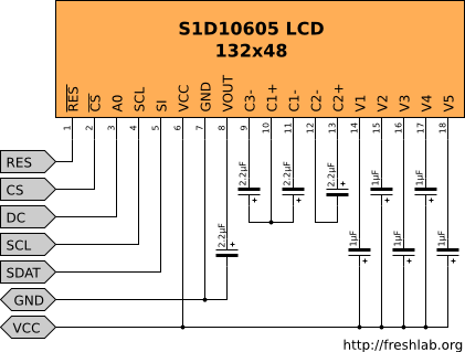

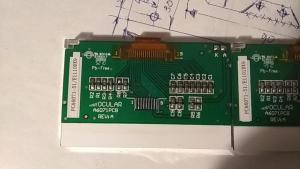

storm134 пишет:

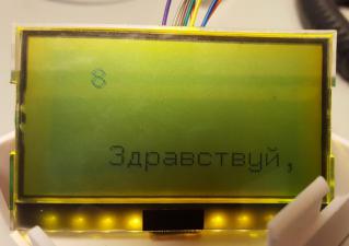

Библиотека U8g2
Cледующий дисплей FCA6071-51/E1110DX9 на таком же контроллере ST7565.
Распиновка : 9 pin
1-CS (CSN)
2-RST (Reset)
3-DC (A0)
4-SCK (SCL)
5-SI (Data)
6- +3,3v
7- gnd
8- LED+
9- LED-

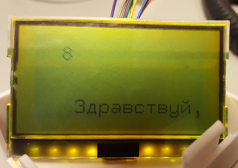

Такой же, FCA6071-51/E0914DX9 (SDIA6071-51/A090226A) Вынул из pin-pad POS-терминала.
Подключил к Wemos-d1.

Подсветка от 3,3 вольт не заработала. Подключил напрямую к 5 вольтам.

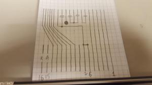

zon63
Зарегистрирован: 20.02.2021

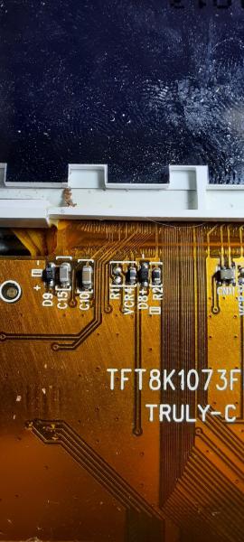

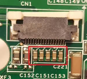

Есть дисплей от Fli IQ238 Интересует что за сигнал на 46 ноге LCD_ID_ADC

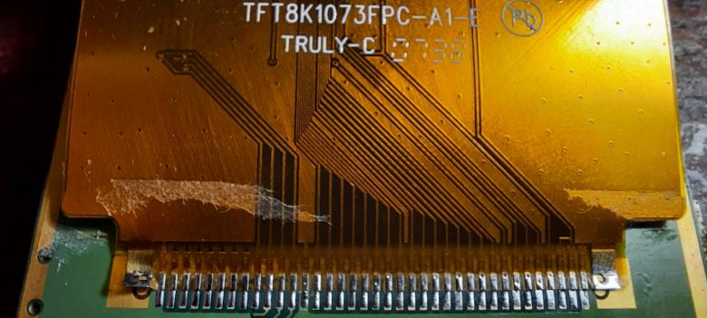

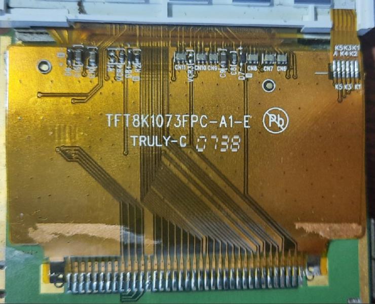

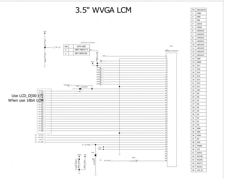

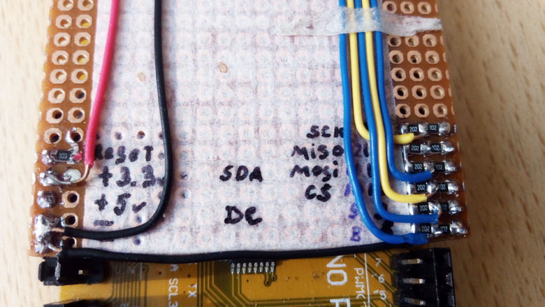

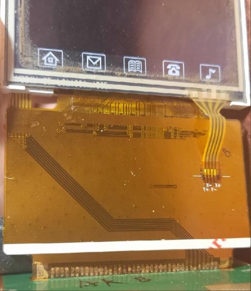

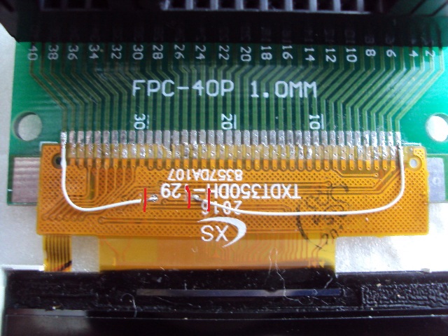

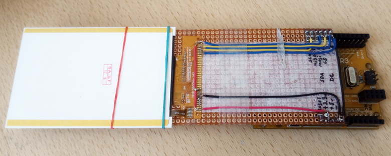

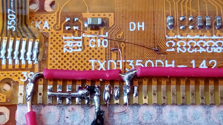

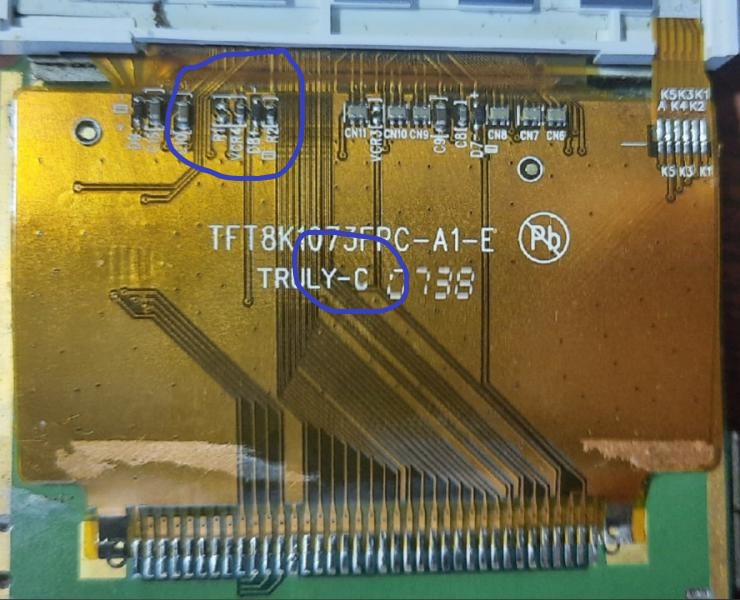

в продолжение темы #118, про подключение дисплея EXPLAY N1 3.5" 480x320
                                         Подключение дисплея EXPLAY N1 по SPI
PavelP пишет:
slider.
Есть Explay N1 Bomin TXDT350DH-129 8357DA107, как я понял что бы перевести на SPI надо подлезть к недостающим выводам на шлейфе(IM и SPI)  у самого кристалла , можно поподробней как их найти справа слева от чего. Нужен большой дисплей по SPI.
Спасибо.

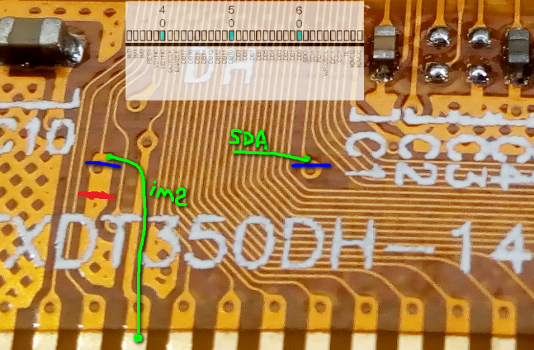

Всё очень просто , много раз говорилось в теме , и размещали фото . Вкратце берёте из даташита распиновку предполагаемого кристалла:
и прикладываете к фотке своего дисплея:
Дорожки резать (синие полоски) ,  ( олды вспомнят как на сименсах резали для прошивки и анлока :)  , или отверстия разработать с той стороны на эту , чтоб дорожки разорвать на ту сторону.
IM2 надо подключить на + , как и IM0 IM1 для перевода в режим SPI 4пин.
SDA это к MOSI, проще перекинуть на пин ID шлейфа дисплея , т.к. он не используется ( выпаяв ID резистивный делитель  R1 R2 , они нужны были чтоб сотовый телефон АЦП распознал что это якобы его дисплей от его производителя и под его прошивку, или возможно чтоб если прошивка не может командами считать какой контроллер поставили в дисплей,  то чтоб по резистивному дисплею распознавала какая партия дисплеев с другими контроллерами по договоренности с фабрикой (на случай если закончились одни контроллеры , ставят другие). Для этого в последующих прошивках телефонов ещё предусматривают иниты для нескольких возможных контроллеров в дисплеях  )
SDA (MOSI) , CS , DC , WR (CLK) -  это и есть 4 пин SPI . Ещё Reset , +3.3 , gnd . Катоды светодиодов подключил через резистор 10ом (можно 2..5 Ом) .
Для сигналов SPI использовал делитель 1ком+2ком , но надёжней будет с гораздо меньшими номиналами , к примеру 200ом+390ом , иначе CLK так заваливается что похож на синус . Или подключать напрямую , и питать ардуину от 3.3в.
Распиновка получилась такая (распиновка в примерах библиотек для ардуин на atmega328) :
SDA  MOSI  - D11 (для скетчей аппаратного SPI не указывается)
+3.3v
+3.3v
CS         - D10 ( может переназначаться )
DC (RS)    - D9  ( может переназначаться )
WR / SCK   - D13 (для скетчей аппаратного SPI не указывается)
RST        - D8  ( может переназначаться )
+ 3.3v
IM1 + 3.3v
IM0 + 3.3v
GND
K5
K4
K3
K2
K1
A
GND
// можно избавится еще от DC ( DataCommand , RS )  , и от Reset , но это другая история со своими + и - . Лучше использовать 4SPI+reset.

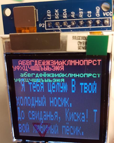

 Для Arduino UNO заработали:
1. UTFT (софтовый SPI) http://www.rinkydinkelectronics.com/library.php?id=51 , работает медленно
для быстрого старта, проверки дисплея:
в memorysaver.h оставляем закомментированный дизейбл только //#define DISABLE_ILI9341_S5P , остальные раскомментить.
Запустить пример пример \UTFT\examples\Arduino (AVR)\UTFT_Demo_320x240_Serial
в нём UTFT myGLCD(ILI9341_S5P,MOSI,SCK,10,8,9);
 //      ( ILI9341_S5P, sda, scl, cs, rst , dc )
//UTFT myGLCD(ILI9341_S5P,MOSI,SCK,10,NOTINUSE,9);
// так-то софтовый SPI очень медленный . надо переводить на аппаратный , желательно поменять инит на ili9488, поставить разрешение 480х320
2. Adafruit ILI9488 SPI (аппаратный SPI) , работает почему-то медленно

zon63 пишет:
Есть дисплей от Fli IQ238 Интересует что за сигнал на 46 ноге LCD_ID_ADC ....
Для нас незачем.  Но вы можете придумать своё , чтоб к примеру только дисплеи от вас, подходили к вашему серийному устройству , типа защита от дурака ; или распознавание дисплея какой драйвер использовать  . Чуть выше описал в этом же сообщении.
PavelP
Зарегистрирован: 16.02.2021
Спасибо slider за фото.
Разводка дорожек на шлейфе совпадает. Вроде все понятно, думал будет сложней.
Подключать буду к ESP32 там аппаратный SPI до 40Мгц.  В сети много видео про ESP32 и дисплеи на SPI, на глаз скорость меня устраивает.

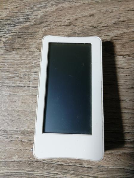

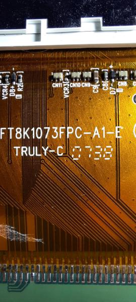

Здравствуйте!
Прошу помочь. Имел ли ктото опыт подключения TFT8K1073FPC-A1-E  ?
К сожалению по нему нашел лишь частичное упоминание в интернете (снятый лот в алиэкспрессе) без указания выводов для подключения.
croc19
Зарегистрирован: 17.02.2017
ФОТО
m.dr
Зарегистрирован: 21.02.2021
Прилагаю еще фото
m.dr
Прилагаю еще фото
m.dr
Прилагаю еще фото
croc19
0,1,2,3  это  CS, DS, WR, RD или наоборот.
Фотка замыленная. Не видно проводников, поэтому сказать про переключение
8-16 бит по этой фотке не подскажу. Посмотри нормальные фотки в ветке.
Например пост 3338.
Извини, забыл про фотку.
croc19
croc19
Эти места поподробнее сфоткай.

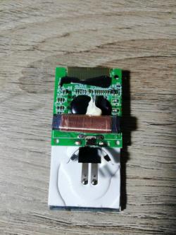

mr. Monk
Зарегистрирован: 06.12.2019
SSD1283A + Wemos D1.
Не уверен, что он от "сотиков", но все же. Кому нибудь пригодится.
"Русификация" библиотеки - http://arduino.ru/forum/programmirovanie/rusifikatsiya-biblioteki-adafruit-gfx-i-vyvod-russkikh-bukv-na-displei-v-kodi?page=9#comment-546891
Кстати, "\n" (принудительный перенос строки) в gfx->println работает.
gfx->println(utf8rus("Я тебя целую В твой холодный носик. \nДо свиданья, Киска! Твой любимый пёсик."));
#include <Arduino_GFX_Library.h>  // github.com/moononournation/Arduino_GFX
//#include <font/TimesNRCyr10.h>
#define D3  0
#define TX  1
#define D4  2
#define RX  3
#define D2  4
#define D1  5
#define D6  12
#define D7  13
#define D5  14
#define D8  15
#define D0  16
        #define TFT_CS    TX
        #define TFT_RST   RX
        #define TFT_DC    D1
        #define TFT_SDA   D2
        #define TFT_SCK   D3
        #define TFT_BL    D4
        #define TFT_rot   0
// General software SPI
  Arduino_DataBus *bus = new Arduino_SWSPI(TFT_DC, TFT_CS, TFT_SCK /* SCK */, TFT_SDA /* MOSI */, -1 /* MISO */);
// SSD1283A OLED 130x130
  Arduino_SSD1283A *gfx = new Arduino_SSD1283A(bus, TFT_RST, TFT_rot /* rotation */);
void setup(void)
    gfx->begin();
    gfx->cp437(true);
    gfx->fillScreen(BLACK);
    //gfx->setFont(&TimesNRCyr10pt8b);
#ifdef TFT_BL
    pinMode(TFT_BL, OUTPUT);
    digitalWrite(TFT_BL, HIGH);
#endif
    gfx->setCursor(10, 2);
    gfx->setTextColor(RED);
    gfx->println(utf8rus("АБВГДЕЁЖЗИйКЛМНОПРСТУФХЦЧШЩЪЫЬЭЮЯ"));
    gfx->setCursor(10, 20);
    gfx->setTextColor(GREEN);
    gfx->println(utf8rus("абвгдеёжзийклмнопрстуфхцчшщъыьэюя"));
    gfx->setCursor(10, 30);
    gfx->setTextColor(BLUE);
    gfx->setTextSize(1 /* x scale */, 3 /* y scale */, 3 /* pixel_margin */);
    gfx->println(utf8rus("Я тебя целую В твой холодный носик. До свиданья, Киска! Твой любимый пёсик."));
    delay(10000); // 5 seconds
    gfx->setCursor(random(gfx->width()), random(gfx->height()));
    gfx->setTextColor(random(0xffff));
    gfx->setTextSize(random(9) /* x scale */, random(9) /* y scale */, random(3) /* pixel_margin */);
    //gfx->println("Hello World!");
    gfx->println(utf8rus("Доброе утро, страна!"));
    delay(2000); // 1 second
mr. Monk

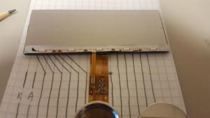

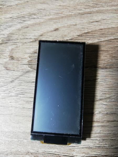

Помогите опознать дисплеи.
TM18156ACCWGWC и TM18140ACCWGWC.
Второй 181х40 точек. Первый наверное (было бы логично) 181х56. Из телефонных аппаратов Avaya.
Шлейф
Нашел что-то похожее по подключению.
Если такое подключение, значит надо еще 5 конденсаторов подключать.

Решил воспользоваться инфо от slider (пост #3362) и попробовать подключить дисплей от Explay #1 по SPI.
Но! Оказалось, что на шлейфах всех пяти моих дисплеев точки подключения к шинам SDO и IM2 жестко "пришиты" к GND. Пришлось резать дорожки GND с обратной стороны шлейфа, заодно там образовались удобные точки подключения.
 Где резал, отмечено красным. Уважаемый slider, прошу извинить - воспользовался Вашим снимком.
SDA выведена на 1-й pin шлейфа (резисторы R1, R2 отпаяны), IM2 на 40-й pin FPC адаптера.

Надеюсь, так лучше видно. Подскажите пожалуйста, если ориентироваться со стороны, где прописана модель дисплея, откуда идет отсчет пинов?  Питание планируется от 3.3 вольт от Mega2560. На каждый вывод надо ставить сопротивление? Какое сопротивление желательно? Есть ли еще какая-то обвязка?  Заранее благодарю за ответ!
croc19
Посмотри пост 3362. Там вырезка из даташита. На ней видна последовательность выводов.
Выводы RD, WR, RS, CS  могут выходить наоборот. Это зависит от контроллера.
Нужно пробывать и так и наоборот.
Теперь про шину данных 8-16 бит. Посмотри пост 3328. Там таблица для вариантов подключения
сигналов IM. Сопоставь свой дисплей и поймешь как включена у тебя шина. На 8 бит или на 16 бит.
Соответственно перепаяв IM0 можешь переключаться на 8 или 16 бит. IM2 всегда 0.
Это то место, которое ты нормально не сфоткал. Не видно.
Подключения есть в библиотеках, которые будешь использовать и в документации к ним.
Запусти читалку. Она определит контроллер. Я не работаю с ардуиной, подсказать не могу.
Если ардуина на 5 вольт, то делители нужны. Подсветку тоже через резисторы.
Прочитай хотя бы 10 страниц форума с начала. Там СЛАЙДЕР многое описывает.
Удачи.

Сегодня попала в руки крайне прелюбопытная вещь - электронный ценник:
Есть какая либо информация по данному экрану и контроллеру?
