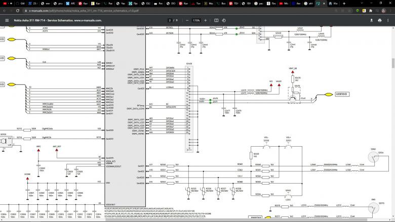

Слева внизу что за микросхема 8 ног?  Полагаю SPI флешка.
Brat4791
Brat4791 аватар
Зарегистрирован: 13.02.2021
storm134 пишет:
Нет это ТL3414А.

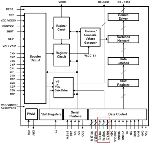

Флешки нет ни какой вовсе. А та что ближе к разьему вверху,так это драйвер скорее что для подсветки.
Из даташита, Как сам даташит выложить не вижу

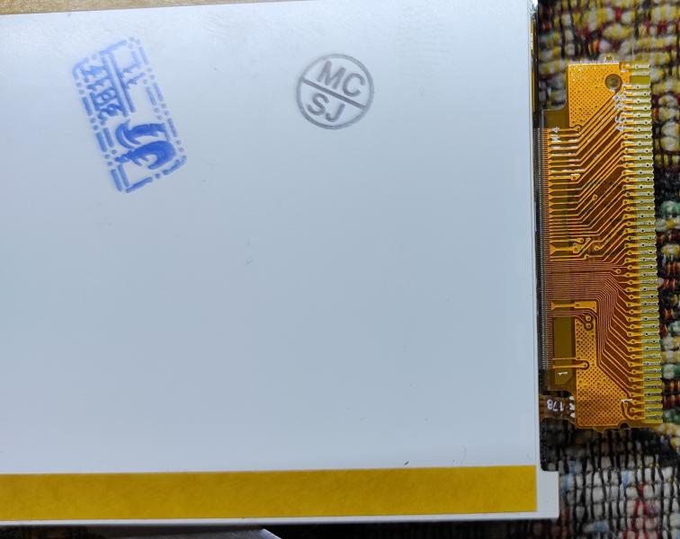

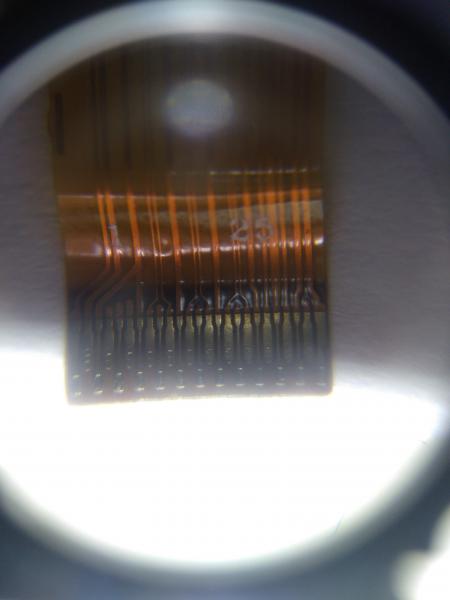

Здравствуйте кто разбирается в розпиновке дисплейа 25 пин
Tolkio
Зарегистрирован: 30.12.2021
Tolkio
Tolkio
Tolkio
Tolkio
Tolkio
Tolkio
Кто поможет узнать розпиновку

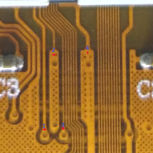

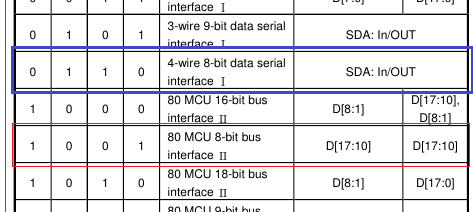

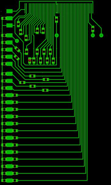

Дисплей TFT030B027FPC 3,0"; 240x320; ILI9341 без особого труда можно переключить в SPI.
 Дорожка 1 объединяет IM[3] и EXTC(нам не интересен) и подключена к + питания. Дорожка 2 объединяет IM[2;1] и подключена к GND. Дорожка 3 это IM[0] и подключена к + питания. В таблице интерфейсов (см даташит) этот вариант выделен красным.
 Дорожки 1;3 нужно изолировать от + питания и соединить с GND. Дорожку 2 изолировать от GND и подключить к + питания. Таким образом получаем интерфейс в таблице выделенный синим.
 Переходим к дорожке 4, она объединяет шину SDA и ряд других, которые режиме SPI не активны и мешать не будут. Дорожку нужно изолировать от GND и вывести на свободный пин - допустим на 24. Распиновка будет так:
 1  LED K
 2  LED A
 3; 11...20  GND
 4; 5  +3,3v
 7  CS
 8  RST
 9  SCL
10  CD
24  SDA
 Где чего резать расписывать не буду, вариантов много, выбирайте какой удобней.

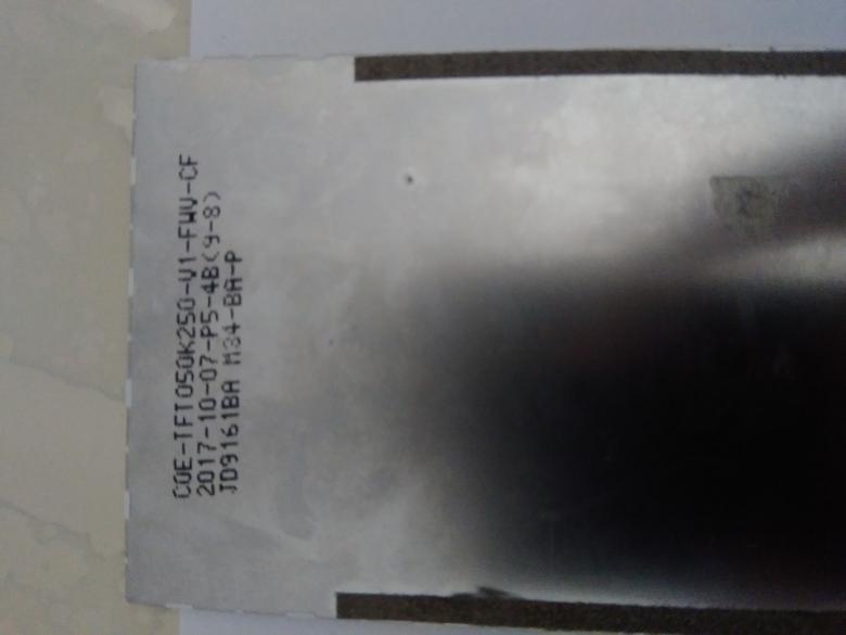

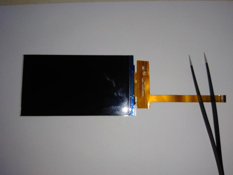

Дисплей тот же huawei ascend y220 https://drive.google.com/file/d/16ue66Iv3Eg340OPcnerRuFCVUEtTOhOv/view?usp=sharing https://drive.google.com/file/d/172txHR87FPgXSc8oAbDtbREe5sOcngL9/view?usp=sharing драйвер использую ILI9488 частота фреймана 60 и 91 Гц
OLEGKARAS
Зарегистрирован: 19.02.2019
Дисплей тот же huawei ascend y220 https://drive.google.com/file/d/172txHR87FPgXSc8oAbDtbREe5sOcngL9/view?usp=sharing драйвер использую ILI9488 частота фреймана 60 и 91 Гц https://drive.google.com/file/d/16ue66Iv3Eg340OPcnerRuFCVUEtTOhOv/view?usp=sharing

узнали какой контроллер стоит ? у меня почти такой дисплей от китайского i9300

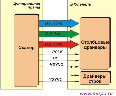

8080 это немного не то. У TTL интерфейса немного другой принцип работы. У него 3 группы пинов для задания цвета пикселей и 3 пина тактирования (пиксельный, срочный и кадровый)
oldman
Зарегистрирован: 27.03.2020
Psih1408 пишет:
Что-то мне кажется, что это MIPI DCI и с Ардуиной никак не пляшет, тебе в другую тему. Ты не внимательно читал - этот топик посвящен почти исключительно дисплеям с интерфейсом 8080. Кстати, TTL это не интерфейс.
Psih1408
Зарегистрирован: 20.03.2019
MIPI DCI это совсем другое. Я же пишу о паралельном итерфейсе. Вот выдержка из статьи:
Параллельный интерфейс в документации чаще всего обозначают как цифровой интерфейс (Digital), или как TTL интерфейс. И это справедливо, т.к. все сигналы на нем соответствуют TTL-уровням. Наибольшее количество контактов интерфейса соответствует шинам данных цвета. Эти шины, традиционно, бывают двух типов:
- 6-разрядные;
- 8-разрядные.
В первом случае для передачи цвета задействовано 18 цифровых линий (6 бит х 3 цвета), а во втором – 24 цифровых линии (8 бит х 3 цвета). В некоторых случаях можно встретиться с двухканальным исполнением цифрового интерфейса. В данном варианте, цветовые данные могут передаваться либо по 36 линиям (в случае 6-битного кодирования цвета), либо по 48 линиям (в случае 8-битного кодирования цвета) (см. рис.6).
http://www.mirpu.ru/lcd/75-shtmatrcnics/118-interftftp1.html

storm134
Зарегистрирован: 14.04.2017
Есть специализированные контроллеры мосты SPI ->  RGB

Зарегистрирован: 13.01.2022
Здравствуйте, купил дисплей Fly IQ239+ Era Nano 2 (FPC-Y83902 V01) но не могу найти распиновку 48 пин
Может есть у когонибудь такая распиновка?
croc19
Зарегистрирован: 17.02.2017
Нормальные фотки с 2 сторон выложи.
greck198
greck198
greck198
Форум ужимает в качестве фотки
lawr
Зарегистрирован: 19.02.2017
Распиновка для Fly IQ239+ Era Nano2 в посте #3511 на стр.71
greck198
Там я видел, но с моим зрением я не вижу что там на картинке написанно, а при увеличении всё расплывается.
lawr
На стр.11 #511 croc19 подключал дисплей от Fly IQ434. Он очень похож на этот, если и вовсе не одно и тоже.
greck198
Вроде разобрался, сейчас проверю и травить буду.

Приветствую.
Кто-нибудь подключал такой дисплей?
TD025THEEA
Встречается в видеорегистраторах.
Имеет на борту последовательный и 8-битный параллельный интерфейсы. Смущают сигналы вертикальной и горизонтальной синхронизации.
Как pdf прилепить?
zbot
Зарегистрирован: 15.03.2020
Freezer, вероятно речь идет об это этом?
Как раз тот случай где в принципе можно но оно того не стоит.

Друзья, кто то имел дело с дисплеем от нокии 311? Стоит разбирать или нет?
storm134
На дисплеи нокии полно мануалов и готового кода.
