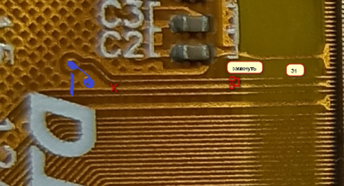

Теперь нужно искать даташит контроллера со схемой выхода из стекла как на шлейфе, по шлейфу проследить где заходит в стекло третий пин (IM0). IM1; IM2... Будут рядом с ним. Там и будет (или не будет) место переключении в режим 8 бит. 9 и 18 переключаются пином 3.
Вот ведь... не заметил сразу, что контроллер уже есть, открывай, смотри, думай...

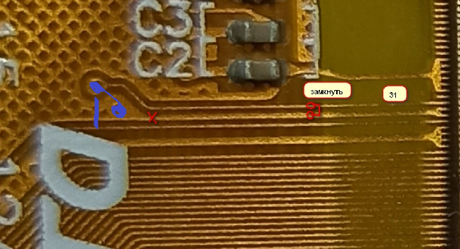

зря, просто проследить дорожку от 3 рина до стекла, потом отметь на снимке и выложи здесь. про дисплей не знаю.
3 на стекле 31 .Сделаю снимок получше перепроверю.
Похоже. Тогда получается, что следующие два вывода из стекла (они закорочены между собой) и есть IM1,2 и они на GND. Но! Их нетрудно пересадить на IM0, подать пин 3 + питания и получится SPI. Это нижняя строка в таблице режимов, SDA(MOSI) будет на 34 пине, SCL на 36 пине (WR). А с 8-мибитным интерфейсом ничего не выйдет, очень уж тонкая "операция".

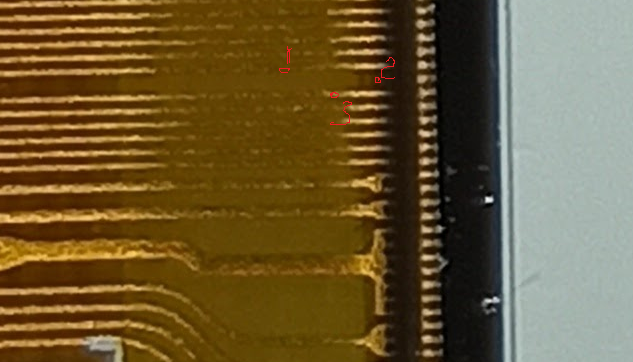

35-38 запаралелины , 36 нужно вырезать ?
Ты, видимо, путаешь рины из стекла и пины шлейфа.
Пользуйся схемой выхода из стекла, там все отлично видно, а на шлейфе это так:
точка 1 - DB0, на шлейфе 33 пин;
точка 2 - пропущенный DOUT(MISO);
точка 3 - SDA(MOSI), на шлейфе 34 пин и нужно прозвонить не соединяется ли он с GND шлефа.
34 пин на GND , а к точке 2 нужно подключится?

Даже не знаю как еще объяснить... 34 рин на GND если НЕ используется SPI. Точку два я указал как ориентир, чтобы ты мог найти это место на схеме и на шлейфе. Я так понимаю - даташитом ты не пользуешься, а без него понять трудно.

На стекле дисплея IM0 -31, а в даташитн 35 , нумерация просто здвинута ?
Видимо не все выводится на шлейф, на шлейфе последний пин 144, а на схеме 320. Не думаю, что это так важно, главное определить где какой.

DC, RS, CD, A0 - это одно и тоже - 37 пин. И не нужно резать дорожку для MOSI, но проверь не соединяется ли 34 рин с другими пинами GND. Я тебе уже писал, что GND подается на 34 пин когда НЕ используется SPI. Пины DB0...DB17 посади на GND.
https://drive.google.com/file/d/15WPBC3HZddKq65yuVsOodXqCjPJH1DZf/view?u...
37 на шлейфе, я правильно поняла?
MOSI нужно резать, так как он сидит на GND.

Да, на распиновке посмотри. Резать очень осторожно, легко прорезается насквозь. Лучше потихоньку соскабливать. По ESP32 у меня не спрашивай, найди в сети библиотеку ILI9486 и посмотри в хидер-файле.
Вот по этой библиотеке попробуй https://github.com/ZinggJM/GxTFT
Вдогонку: https://github.com/yoann-darche/ILI9486_SPI_ESP32

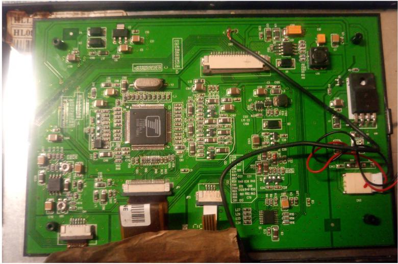

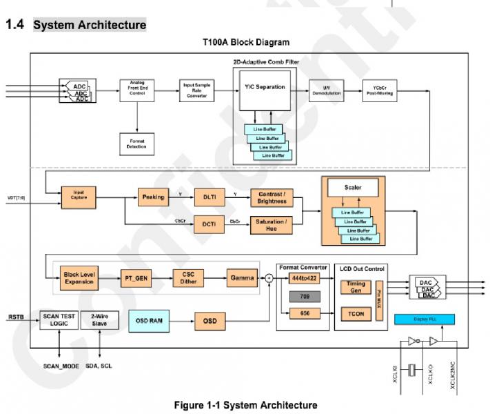

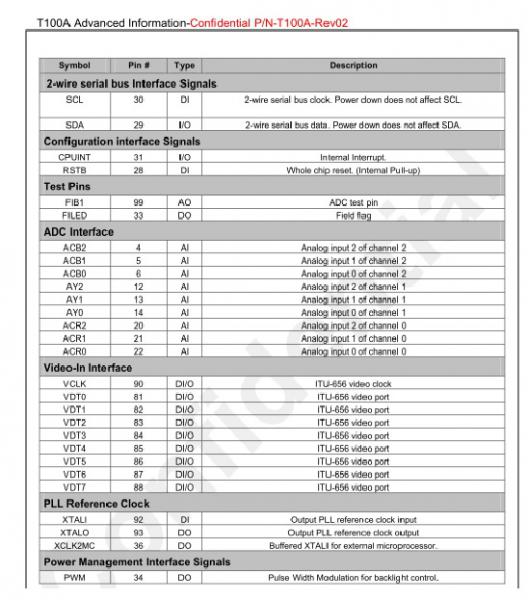

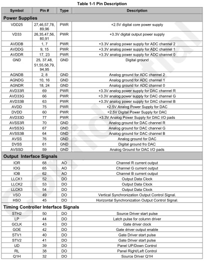

Всем привет Есть вопросик по дисплею по подключению к ардуино, без дела лежит. А так если возмо приспособить к проекту БК панель авто.
Может кому попадалось сие чудо, возможно ли подключение sda,scl шине?.
Или он работает в паре с процесором st7faudio ar9?
Или есть соображения в подключении.
Судя с даташита подключение по шинам AV .
Экран 7"с тачпадом bord HTP8101B контроллер Т100А FT19834.1 0308- TGDA1 от магнитолы Pioner dvd sd4x60w.
