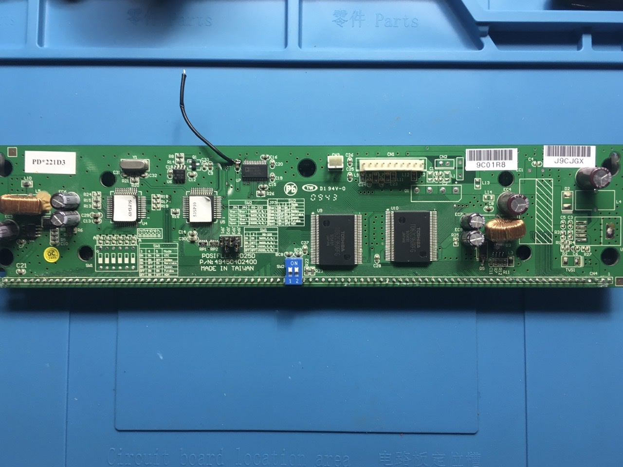

Пытаюсь сделать такие часы.
kackaqep
Использую ваш код.
Плата такая же как у Amatroskinа
RX на плате нашёл и даже вывел хело ворд, т.е. плата исправна (снимаю с D10 ардуино). Перемычку одну воткнул (без неё вообще ничего).
Модуль часов DS3231 (в коде вписал), подсоединил к А4 и А5 (плата UNO).
При включении, как я понимаю, у Вас идет приветствие. У меня выводит кракозябры.
Далее дисплей переходит в следующий режим и верхняя строка пустая, а на нижней снова кракозябры.
Сейчас к ардуино подключен дисплей и модуль часов (кнопка и бузер можно позже)
Что я делаю не так, куда копать?
devICEpro
Зарегистрирован: 11.11.2020
Копать наверное  налево, дисплей не поддерживает загрузку пользовательских символов. Если это тот что на фото. Пора переходить на прямое управление колбой. Или в сторону скорости обмена данными
именно такой

Прошу прощения, поторопился с выводами по поводу вывода символов. Вообще то должно работать. Возможно проблема из-за контроля чётности, NIXDOFR ставит её по умолчанию вкл.  Фото давай что происходит, будем разбираться

Так у него просто не та кодовая страница выставлена. Читай докцию

Команду 1B 52 35 или 1B 52 29 надо дать дисплею один раз. RealTerm в помощь

Проблема русских букв решается просто. В Setup после mySerial.begin(9600);
mySerial.print("\33\122\65");
Дисплей эту настройку не запоминает, поэтому эта команда необходима каждый раз при подаче питания. А вот почему всё скачет в первой строке пока не разобрался

заставка и сейчас заработала, единственное что перед фразой "текстовые часы" пишет "Р1".
при переходе к режиму часов:
- верхняя строка пустая
- на второй всё чётко.
Но есть момент. Хаотичное мерцание в верхней строке букв по одиночке или по две, три. При чём буквы мерцающие буквы повторяют нижнюю строку

Это не мусор в коде, а команда для дисплея другого типа. Должна быть активна одна, остальные закомментированы

https://radiokot.ru/forum/viewtopic.php?f=66&t=183038&start=0
вот тут некто OlegRu пишет про точно такой же дисплей (насколько я понял).
Мой вариант подключения:
перемычку J3 надо замкнуть.
Скорость по умолчанию будет 9600.
Микрухи выпаивать не надо !!! ), подключаемся к CN3 (это нераспаянные пины около центрального разъема
1. RX платы дисплея = TX от ардуино (в моем случае от D6)
2. - пустой
3 +12В
4. 0В - земля
Строка инициализации будет = SoftwareSerial vfd(255, 6, 1); //это для выхода с пина D6
Завтра ещё раз попробую. С указанных пинов CN3 - билиберда

Знатная ересь!!!  Перемычка J3 отвечает за отключение контроля чётности, то есть её действительно надо замкнуть. За скорость передачи отвечают J1 и J2. Если разомкнуты скорость 9600. Здесь ничего трогать не надо. На плате около процессора есть пятаки с подписями, один из них RXD. Здесь вопросов возникнуть не должно. Микросхему интерфейса RS232 можно не трогать, но лучше снять, или поднять ей девятую лапку

подпаялся к пятаку возле процессора, ногу/микросхему не поднимал, J3 замкнул

видимо платы с дисплеями разные. фото платы нет?

Это DSP850. Там другие команды. С BA-63 будем дальше работать.

Да, у меня дисплей работает с настройками из скетча. Плата вот такая:

devICEpro
Носмас
Зарегистрирован: 13.06.2020
devICEpro пишет:
 без перемычек?
devICEpro
J3 установлена, просто с другой стороны
Носмас
devICEpro пишет:
кнопка как я понимаю на минус?
сейчас пробую прошиться
devICEpro
Да, кнопка с D2 на минус. Пищалка на D8
Носмас
devICEpro пишет:
devICEpro золотой Вы человек. Спасибо kackaqep

http://img.radiokot.ru/files/42906/medium/1j8rkkxzo8.JPG
1P00A985, Futaba, Wincor nixdorf
Проц df3687.
Плата с usb разъёмом. Сигнал с usb колодки идёт через usbn9604-2bm сразу на проц df3687. Подозреваю что rs 232 тут отсутствует от слова совсем.
devICEpro
Сами колбы целые? При подаче питания что-нибудь пишет?
Носмас
devICEpro пишет:
целые, тесты проходили при включении
devICEpro
Это главное. Остальное дело техники.
