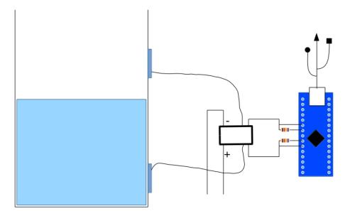

цилиндрический стеклянный бак со стеклянным поплавком в виде плоского диска по диаметру бака - фото-датчиками снаружи бака ловить дуиной крайние положения диска.
Со стеклом есть проблемы, как я понял материал выбран и врятли его поменяют. А вот на счет "инородных" объектов, не получится. Я уже и так и сяк пытался подойти к проблеме. С оптикой вообще проблемы, там будет конденсат и пар (возможны хорошие перепады температур). Я думал даже поместить оптодальномер под жидкостью, залить его полностью эпоксидкой (прозрачной) что бы внутри датчика конденсата не появилось, но тут позникли проблемы с прозрачностью, полезли косяки, а как итог высплоло что установка возможно будет работать с непрозрачными жидкостями, и тогда вообще любой опто-вариант отваливается: сверху - будет конденсат и пар, снизу - непрозрачная жидкость. УЗ - нету датчиков которые могут до 30 см работать. Поплавок низя (хотя поплавки из опыта очень сильно портят жизнь и частенько в таких штуках вылетают), контактным методом - вода чистая, проводимость плохая, и разъедает датчики от 2 до 3 недель.
Остался вариант считать уровень бака по счетчкику потраченной и залитой в бак воды. Но есть проблема - считать оную, сложно, или поп прерываниям забью контроллер и не дам ему работать нормально, или буду пропускать такты - будет не точность в получении данных. Я до последнего пытаюсь обойти этот вариант.

Если вода дистиллированная, то ничего кроме механических способов работать не будет. Пробуй ультразвук... Но работать будет фигово. Дистиллированная вода не проводит электричество. Емкость тоже не померять.
Ультразвук - если ардуиновский датчик, он не защищщен, а уз-проницаемых материалов для такой частоты нету, т.е. он намокнет и сдохнет + постоянно будет пачкать. Других датчиков для такого расстояния я не нашел, может вы подскажите?
По поводу дистилирата, я попробую добыть, проверю на своих кривых датчиках, потом уже приму решение. Ну или свихнусь))) Без спайса и 0.5 литра наверное люди сходят с ума)))
С чего вдруг? смена диэлектрика в конденсаторе меняет его емкость.
Более того, у топикастера уже есть датчики, которые через стенку бака определяют есть вода или нет. Датчики либо емкостные, либо индуктивные, но шибко умные, т.к. запоминают свое состояние.

В общем виде выглядит это так: к стенке приклеиваем контакты (кусочки текстолита или алюминевый / медный скотч), грузим библиотеку, калибруем - счастье. Но не тут то было. После перезагрузки ардуины,
Если метод работал, так копайте дальше. Перезагрузка ардуины на емкость влиять не может. Библиотека вообще не нужна, выше товарищ давал расово правильную ссылку как емкость адруиной мерять.

trembo пишет:
Большое расстояние между обкладками ваших "конденсаторов" ведёт к увеличению влияния ёмкости кабеля и окружающих предметов ( например человека подошедшего к датчику). Потому коаксиальный датчик самое то что надо
В данном случае, подозреваю, что читать надо не "коаксиальный датчик" а "коаксиальный кабель"
Я попробую объяснить в чем дело. Провода у меня 3-4 см, увеличивать врятли нужно. Крупные предметы и объекты я могу невелировать "подобием экрана" заземлив экран (результат меня порадовал, рука в 2-3 см не оказывает влияния на датчики, они продолжают выполнять свю работу). Проблема при перезагруке ардуины (кнопкой ли, сброс питания, не важно).

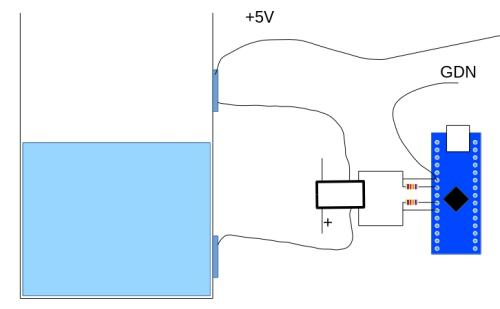

Попробую описать. За основу взял картинку с начала топика, где имеется бак и 2 датчика. Для простоты описывал разрад/заряд только одного датчика.
1. Установка подключена, работает в штатном режиме, все хорошо, меряется, откликается...

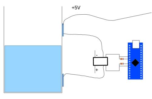

2. Отключаем питание с ардуины, подводим 5V от внешнего источника, прикасаемся, убираем и возвращаемся к первой картинке. Результат - никакого!
3. Отключаем ардуину, подключаем внешние 5V к одному концу, и GDN ко второму концу датчика (пошел абсурд, но надо проверить все, даже абсурдные вещи!!!). После включения результат - система не работает адекватно!

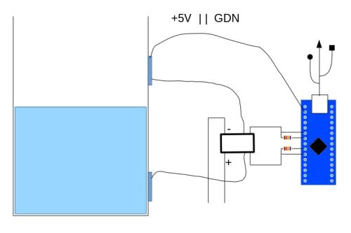

4. 2 опыта в одной кратинке. Подключаем 5V к сенсору, и включаем питание ардуине, продолжаем держать несколько секунд (пробовал разные периоды), убираем питание от сенсора. Результат нулевой. Аналогично с заземлением. Резульатата нет.
5. (БЕЗ КАРТИНКИ), с помощью реле, внешнего источника и чей-то матери разрываем линию между ардуино и датчиком на баке. Результат есть - датчик начинает показывать адекватные цифры и нормально реагировать на изменение уровня воды.
с использованием общепринятых обозначений. Саму Ардуину в схеме рисовать не надо, просто подпишите используемые контакты (их, как я понял, всего два у Вас задействовано). Оба датчика-конденсатора рисовать тоже не надо. Остановимся на одном.
Нарисуйте схему без реле, т.е. ту, на которой вручную приходится отключать и подключать датчики.

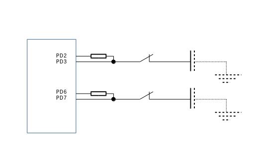

Извините, я не осилю сейчас нарисовать в стиле котором прислали документ. Вот если только так...
Так намного лучше.
PD2, PD3 - второй и третий логические выходы Ардуино?
На 2-й подаете логическую единицу, и ждете когда появится единица на третьем?
Что за ключ перед датчиком?
Какой номинал резистора?

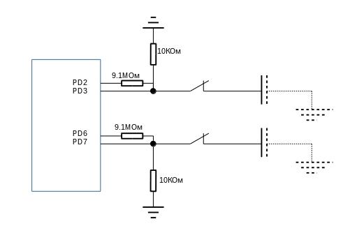

Проведите-ка эксперимент:
Добавить в схему резистор 5-20 кОм. Подключить один провод от резистора на землю, второй между вашим резитором и вторым выходом. Проверить как ведет себя схема.

Номинал от 1 до 10МОм, сейчас стоят 9.1МОм. Ключ, это я попробовал изобразить место разрыва, которое решает проблему.
По поводу проверочной схемы, получается такая:
Вывод по этой схеме: система вместо положительных значений от нуля до 2000 выдает -2 (или выходит за пределы переменной, или сигнализирует ошибку) и задумывается над каждой итерацией!
Исправляйте. Резистор подключить МЕЖДУ вашим резистором и вторым выходом
Кстати, так и должно быть. Конденсатор в этой схеме не зарядится никогда, т.к. весь ток заряда, проходящий через 9 МОм сливается в землю через 10 кОм. Хороший пример того, что отрицательный результат - тоже результат. Ошибка - результат переполнения счетчика. Задумчивость - бесконечное ожидание заряда.
а, самому подумать, как это может работать с жидкостью-диэлектриком?
Будет ли это работать с истиным диэлектриком нам неизвестно. Вряд ли топикастер сейчас со сверхчистой водой экспериментирует.
Теоретическое обоснование есть в школьном курсе физики - емкость уединенного проводника (рассматривается на примере шара с радиусом R). Зависит от площади поверхности и диэлектрической проницаемости среды. У "жидкости-диэлектрика" и "газа-диэлектрика" разные диэлектрические проницаемости, поэтому емкость конденсатора изменится. Вопрос в том, удастся ли надежно распознать эту изменившуюся емкость на практике. Ну а с теорией проблем нет.

Мож пропустил.... Какие размеры бака, форма, материал (из чего изготовлен)?
Полиэтилен, размер 5-10 литров, пока 5 литров!
Так намного лучше.
