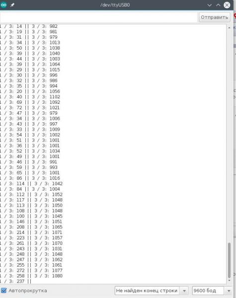

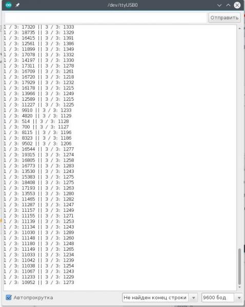

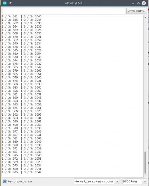

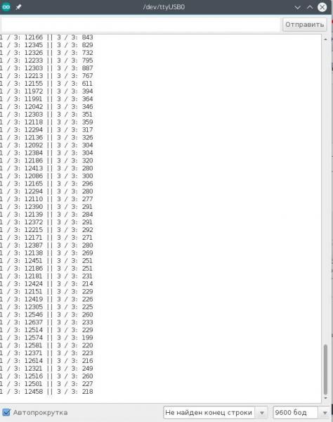

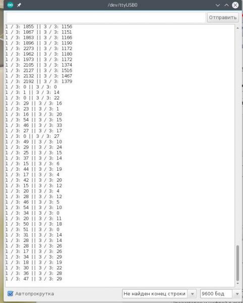

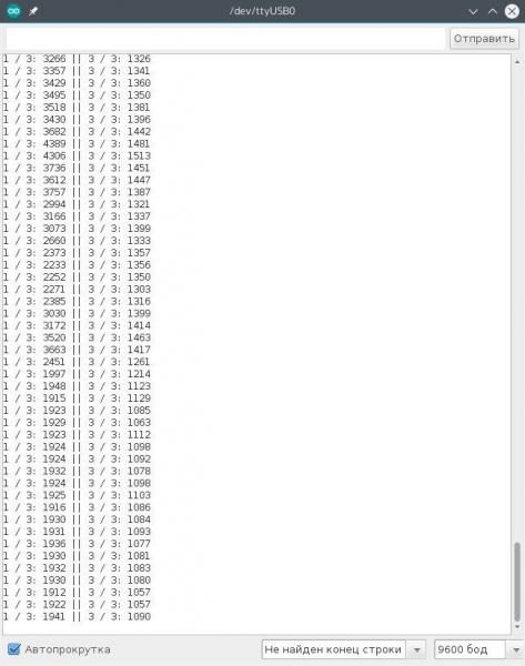

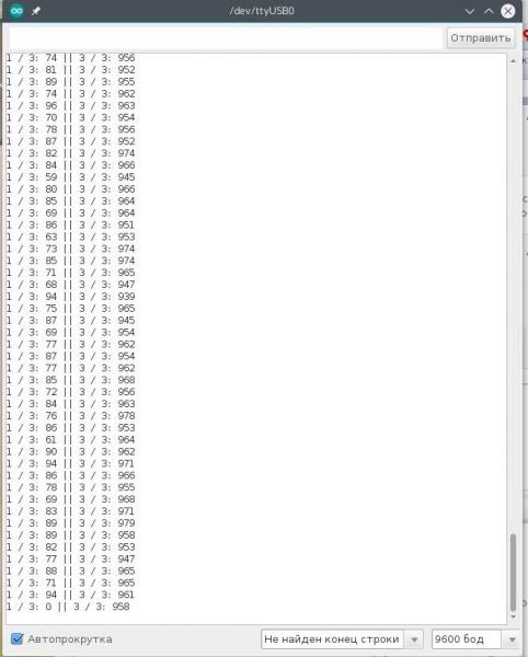

Попробую свю голословность разбавить цифрами (навреное давно надо было). И так ситуации:
1. В баке вода, один датчик заполнен второй нет.
2. Сброс контроллера (датчики не изменны)
3. Оторвал один сенсор, и приложил палец (через скотч)
4. Сбросил ардуину с прижатым пальцем
5. Убрал палец, вернул обратно
6. Разорвал цепь датчика с пальцем
7. Датчик висит в воздухе
8. Вернул датчик на место
В картинках:
1. В баке вода, один датчик перекрыт водой, второй нет!
2. Сброс контроллера (положения датчиков не изменны)!

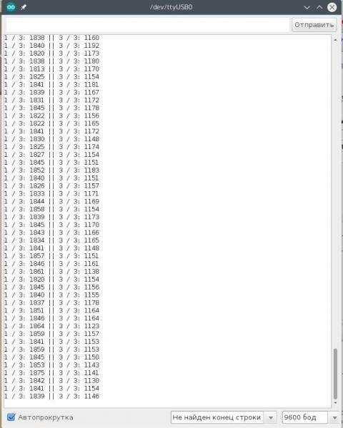

объясняю - теперь всё тоже самое, но вместо пальца используй резиновый ластик или другой диэлектрик.

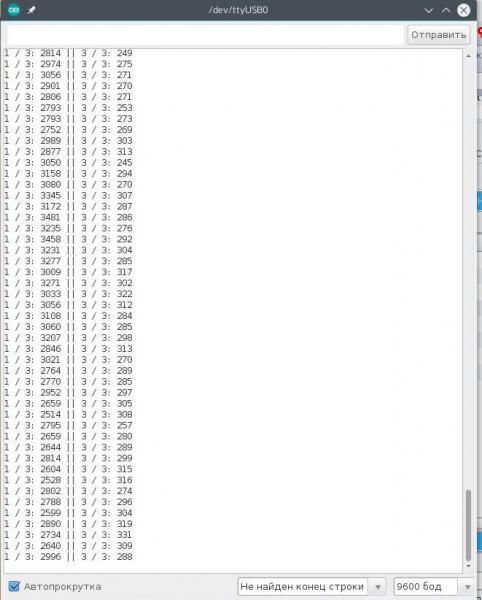

А что на это скажешь:
1. Датчик оторван от бака, висит в воздухе
2. К датчику поднесена ПЛАСТИКОВА КАРТА
При поднесении карты цифры не скочили до не бес как с пальцем, но реакция системы есть, и её нельзя не учесть. Самое смешное, что вы все можете проверить это. У нас будут отличатся цифры и порядки, но суть останется. Схема не секретная, ардуины у всех есть, к кусочку текстолита припаять првод все могут, резистор думаю можно или выпаять или купить...
В картинках:
7. Датчик висит в воздухе без пальца
8. вернул датчик на место
Объясни мне пожалуйста, причем тут диэлектрики?
