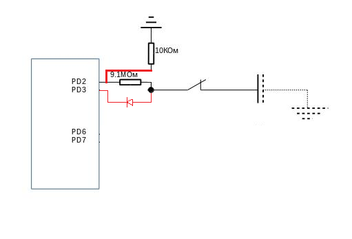

Сдается мне, что беда как раз "в стекании зарядов" с вашего одногого конденсатора: пока их не снимите "разрывом" цепи так они и висят и копятся .. что может объяснить почему "со временем" измерения тоже пропадают безо всяких перезагрузок.
То есть с одной стороны бака клеете "как было" полоску, в вторую наклеиваете строго напротив, на том же уровне.
Я обязательно проведу опыт. Единственное что гложит - расстояние... Если бы мне дали сделать желоб сбоку, тогда все бы было проще (вначале кто то публиковал видео).
Попробую увеличить площадь обкладок и наклеить напротив
Я придерживаюсь мнения, что проблема в случайных зарядах на выходах Ардуины, которые "без спросу" заряжают наш конденсатор весьма символической емкости. Совет стянуть один из них к земле я ТС дал выше, подождем результата эксперимента.
Если не поможет, надо будет что-то делать со вторым выходом. Что-то в духе схемы с операционным усилителем от Pyotr
1. Когда Ардунина работает в состоянии "все Ок" отключите от неё питание.
2. При отключенном питании вручную заведомо надежно разрядите датчик-конденсатор (замкните кратковременно проводником обе "обкладки")
3. Включите питание Ардуины. По-прежнему после запуска "ноль и ничего не определяется"?
По поводу второй обкладки: я через землю, подключил вторую большую обкладку на противоположной стороне бака. Сенсор увеличил до ширины всего бака. При снижения уровня воды датчик стал лучше реагировать (быстрее уменьшать значения). Но на перезагрузку это не влияет, после reboot теже нули... Тут или библиотека не то делает, или ардуина не правильно проводит какие то первые шаги...

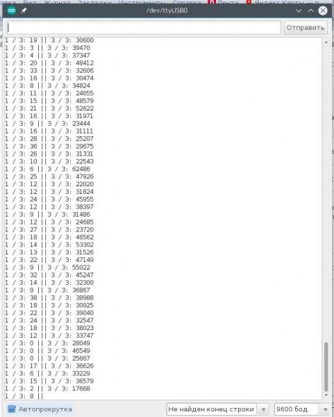

Суть не поменялась. На работу системы и на значения этот финт ушами не повлиял... При подключении в работающей системе вызывает спад на 50-60 единиц (при значении в 1900 единиц). При перезагрузке ни на что не влияет вообще.
Попробуйте:
1. Дотрагиваться до места крепления датчика (голыми пальцами) не вынимая его. Эквивалентен ли результат отключению и подключению датчика.

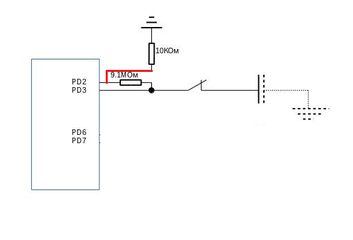

2. Протестируйте такую схему:
Слушай, а так помоему получилось. Пока показания какие-то бешаные, и перепады огромные, но работает вроде. Покрайней мере перезагрузку техника переживает терпимо! Очень уж похоже на правдау, покрайней мере в это хочется верить!
Сегодня не успею, а затра все перепаяю, соберу понадежнее и посмотрим как оно сыграет!

Вопрос простой: насколько изменится соотношение ёмкости вашего конденсатора и ёмкости проводов (в процентах ).
То есть насколько мелких блох вам прийдётся ловить.
Одно пику из ста?
Если принебречь стенкой бака, то все очень неплохо. Емкость изменится как половина отношения эпсилон-эр воздуха и воды. Для воздуха и большинства газов это единица, а для воды это несколько десятков. Т.е. емкость теоретически может изменится более чем на порядок.
Вот только стенка бака все портит. Но пока у ТС все очень неплохо на практике. Чем чище вода, тем большее значение эпсилон-эр, т.е. суперчистая вода будет определяться даже лучше.

Вы имели ввиду этот опыт или я что-то не понял?
А проведите-ка такой эксперимент:
Нет. См. сообщение #95 http://arduino.ru/forum/apparatnye-voprosy/sensornye-datchiki-i-uroven-vody-problema-pri-perezagruzke?page=1#comment-156094

Какие сосуды? Я пишу что резистор Вы не туда поставили. Поставьте куда надо и протестируйте схему:
Не на то сообщение посмотрел, прошу прощения...
Попробуйте:
Попробуйте:
добавлю от себя - к балалайке не подходить ближе, чем на три метра... или не отходить. :D
Не эквивалентно, при дотрагивании происходит скачек, но после этого значения вернуться в ноль!
Схему попробую, отпишусь!

Гадать не надо:
Разброс значений при температуре 20 гр.:
Перепаяю завтра надеюсь что-то изменится. Хотя и так уже сносно!
