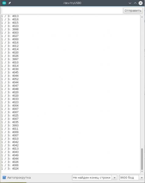

Опыт с диодом провалился. При нормальной пропайке, проблема с перезагрузкой не пропала. Появилась еще одна - значение теперь поднимается но не опускается.

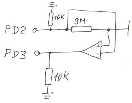

Путь первый. Добавить в схему элементы, которые будут определять точку зарядки конденсатора, т.е. убрать зависимость этой функции от состояния логического выхода Ардуины.
Сразу оговорюсь, я абсолютный новичок в электротехнике. Поэтому если мои схемы окажутся наивными и ошибочными, прошу старших товарищей поправить.
Предлагаю поэкспериментировать со следующими двумя схемами:

Штука повисла на одном значении, на воду не реагирует, на руку кое как (если коснуться открытой части пластины пальцем даст 600-700 единиц, по умолчанию 556-564). Не хватает чувствительности!

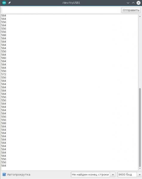

Скриншот вывода значений опубликуйте.

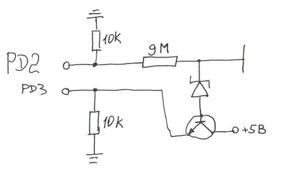

И еще один эксперимент для полноты картины. Протестируйте такую схему:
я не шучу. Отключите все от второго и третьего выходов Ардуины и перезапустите скетч.

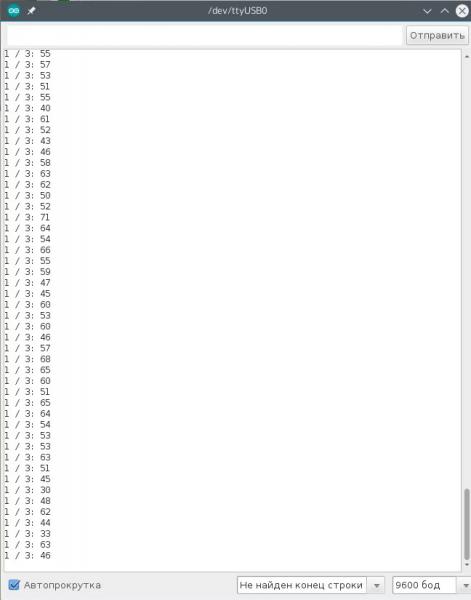

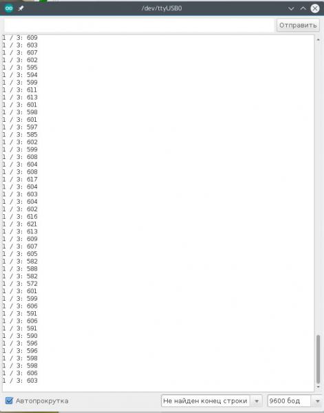

1. После ребубта, датчик перекрыт водой
2. Наклонил бак и вернул обратно (датчик остался без воды и потом опять перекрылся).
3. Передернул провод - и вдруг все изменилось:
Я перестал понимать, что тут творится....
Для полноты, согласен, нужно!

Насколько понимаю, замер емкости делается по 3 пину, то есть он нормально настраивается как "вход без подтяжки", но надо смотреть либу...
попробуйте в loop() после замера поставить это:
Если на емкости копится заряд, что дает рост показаний, то должно помочь, но не ручаюсь.

Добавил после считывания кусок кода, как результат:
1. Если это проделать с пином на котором висит резистор программа выдает -2
2. Если это проделать с пином который считывает значение - ничего не меняется, на выходе около нулевые значения...

Схема:
Проверяйте как работает.
P.S. небольшая оговорка, резистор на на 9 МОм, а на 5 МОм. Ставил на 7.5 МОм, поменялись цифры, но не суть , реакции на воду нет, на руку только если оооочень близко.

Вопрос ко всем, судя по описанию библиотеки, и по сути, библиотека должна реализовывать код который дал Sindbad
Но почему разные результаты, как эта библиотека работает???
unsigned long startTime; unsigned long elapsedTime; void setup() { Serial.begin(9600); pinMode(2, OUTPUT); digitalWrite(2, LOW); } void loop() { digitalWrite(2, HIGH); startTime = micros(); while(analogRead(3) < 900){}; elapsedTime= micros() - startTime; Serial.println(elapsedTime); /* dicharge the capacitor */ digitalWrite(2, LOW); pinMode(3, OUTPUT); digitalWrite(3, LOW); while(analogRead(3) > 0){}; pinMode(3, INPUT); delay(5000); }Крик души...
