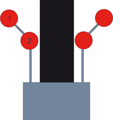

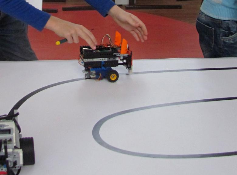

Дано:
Робо-тележка о трех колесах. Два передних - ведущие, каждое на своем моторе, и заднее - шаровая опора.
Ширина колеи и шаровая опора примерно составляют равносторонний треугольник, но это скорее всего ни о чем. Впереди от осей ведущих колес, на примерно таком же расстоянии как до шаровой опоры, стоят аналоговые датчики линии.
Ширина линии 30мм. Расстояние промеж датчиков 50мм. - стоят "с запасом".
Максимальная скорость тележки по прямой - 1.5м/сек, то есть 1.5мм за миллисекунду. Соответственно линия "поперек" пересекается на полной скорости за 20мсек.
Ни один "простой алгооритм" - не проходит, потому что сегодня выяснилось что:
1. Поворот на остановленном колесе от момента обнаружения линии датчиком происходит на расстоянии примерно 15см от точки обнаружения линии. То есть колесо "по инерции" (и вся тележка в целом) ещё едут примерно 10см практически прямо, и только потом становится заметным начало поворота.
2. Попытка вращать мотор "взад с макс. скоростью на короткое время": менее 20мсек - не оказывает никакого влияния. Оптимально 50мсек - прямой пробег сокращается до 3-5см. Но, даже за это время тележка проскакивает линию дважды.
3. Предельная скорость замера датчиков = скорость АЦП канала Ардуино, то есть около 15кГц. или 0.06мсек. Время отработки основного цикла, даже сложного, без ожиданий реакции моторов - можно считать "мгновенно".
Вопрос: Каким алгоритмом и/или каким дополнением можно решить задачу движения по линии в условиях сильного запаздывания реакции колес на управляющее воздействие?
Как вариант - постановка датчиков "предсказателей поворотов" с ещё большим выносом вперед .. возможно (есть место, есть датчики), но вызывает проблему чисто "алгоритмическую": как распознать программно, что предсказатель предсказал поворот, а не просто "сбой линии"? В смысле что тележка едет таки по прямой, просто не достаточно ровно и тупо предсказатель зацепился за линию..
В общем, мы уже вдвоем как-то выдохлись, требуется "совет бывалых". :)

Нужна или переделка схемы размещения датчиков...
.. как уже писал, можно вынести датчики на эту величину вперед (есть запас), но тогда...
Вот оптимальная величина выноса датчиков, как мне кажется, как раз подходящий объект для численного моделирования.
Кстати, количество датчиков принудительно фиксировано или оставлено на усмотрение разработчика?
Может, имеет смысл применение большего количества датчиков, чем 2? Скажем, две пары, имеющие различный вынос?

Ещё и разнести вынесенные датчики пошире, чтобы не реагировали на рысканье, а только на повороты.

Датчиками практически не ограничены: есть 4 аналогвых самодельных датчика - держат оцифровку очень надежно и стабильны в различении "белое/черное", просто 146%. :) Есть 6 цифровых датчиков, которые сложны в настройке и могут давать серийные сбои длительностью по 1-2мсек .. но зато скорость считывания - это простое чтение ноги порта датчика .. хоть мегагерцы. :) аналоговые датчики тоже можно смело загрублять до 8 бит и иметь скорости оцифровки под мегагерц .. их значение лежат ниже 255. Черное опознают так вообще 0 .. 10.
Есть ограничение на габарит тележки, но нам его хватает с запасом, чтобы поставить 2 группы датчиков, что и сделали и в чем и запутались .. в первую группу "предсказателей поворотов" входят 2 цифровых датчика и смотрят на появление линии с той или иной стороны. Они дают предсказание за 50-100мсек (+16см от оси колес моторов) в зависимости от скорости. Вторая группа - 3 аналоговых датчика: 2 за краями линии и один по центру для определения с какой стороны линия, если вылетели полностью вбок за линию. Это для переключения на алгоритм поиска линии и возврата на неё.
Проблема в том, что если ориентироваться на датчики-предсказатели, то у них получается слишком высокая чувствительность к поворотам тележки и они "врут" в таком разе, а тележка начинает "бесится" на линии - то вправо то влево и с увеличивающимся размахом колебаний пока и вовсе не вылетит за линию. Уменьшение воздействия на мотор = практически просто игнор предсказателей - мало что меняется.
В общем, придумали один вариант, вечером будем пробовать .. но, однозначно, что "традиционные" алгоритмы "что вижу - то пою" тут не проходят вовсе.

Игрались с выносом датчиков пошире от линии или наоборот поближе .. последний вариант - стабильнее, но не дает моторам разгоняться до требуемой скорости. Зато едет значительно чище. Широкое разнесение датчиков - это просто большая пауза на разгон моторов и соотвественно большие проблемы при входе в поворот: надо тормозить лаптем, чтобы вписаться в него .. что приводит к потере скорости в самом повроте, а устойчивого алгоритма ускорения в поворте мы так и не смогли родить: начинается активное рыскание и выход за линию. На высоких скоростях - так вообще "вправо-влево .. все ушел". Третьего - не бывает.

Простите, не знаю регламент, можно ли ставить не два датчика, а, например, по два с каждой стороны, чтобы величину отклоннния от линии определить?

Кстати да, интересная идея с несколькими датчиками на разном расстоянии от линии: можно будет ввести диф. составляющую в ПИД по тому на сколько датчиков отвалились от линии.. надо пгобовать тоже. По крайней мере это понятней для ребенка.
Всё, уехал пилить идею .. отпишусь что получилось.

Arhat109-2
Зарегистрирован: 24.09.2015
Это наша тележка с прошлых соревнований. Тоже 2 ведущих колеса и шаровая опора. Также тут видно характерное расположение передних датчиков. Расстояние от оси колес до шаровой опоры примерно равно расстоянию от оси до линии установки датчиков. Это условие нам подсказали в прошлый раз и по нашим экспериментам оно дает самое оптимальное управление на 2-х датчиках. Тут "мелкие колеса" Lego 42x38, моторы теже самые, датчики цифровые, лего-кирпич - предыдущий вариант: "большой" 120х80х50 мм на базе 8 батареек АА по 1.5в. Ширина колеи около 16см. Тут ширина линии всего 2см. Достигнутая скорость на этой фото = 55-65см/сек. Предельная скорость по прямой = 85см/сек. Драйвера моторов L298N, на которых высаживалось около 1.5в от питания.
Сейчас: тот же конструктив 2 колеса + шаровая опора (эта же), колеса 62х20 (больше и уже), питание 3S Li-ion и мосфетные драйвера моторов. Как результат имеем предельную скорость движения по прямой 150см/сек, при практически той же ширине колеи в 180мм, но за счет меньшего размера блока и узких колес он помещается между моторами и все существенно ниже по высоте - более чем вдвое.
Кроме этого на этой линии стоит 3 аналоговых датчика, и дополнительно вперед на 10см вынесен блок с ещё двумя цифровыми датчиками (тутошние с фото).
Никаких существенных отличий от приведенного фото практически нет. Колеса побольше, тележка приземистее и имеет доп. набор вынесенных вперед датчиков. В общем-то и все.
Поскольку наш кирпич на базе 2560 как-то странно греется стабилизатором питания и в покое теперь жрет 150мА вместо привычных 86 .. то будем переходить на резервную УНО пока совсем не спалили Мегу...
К сожалению, сейчас фотать просто нечем .. заломалось все что было за последний месяц. А на старые цифромыльницы, которые ещё есть - дома снимать тяжко - слишком темно и получаются очень плохие кадры. Не до фотиков..

Если спереди поставить аналоговые датчики, то можно попробовать определять поворот или только касание линии, по скорости нарастания(падения?) показаний АЦП.
Nosferatu
Зарегистрирован: 04.11.2012
Или поставить спереди по два цифровых датчика с каждой стороны, под углом.
Если пришел сигнал касания линии только с датчика 2, плавно подруливать, если сразу с 1 и 2, то круто поворачиваем.
Только угол между датчиками подбирать опытным путём придётся.
