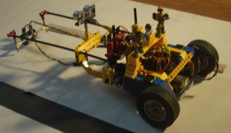

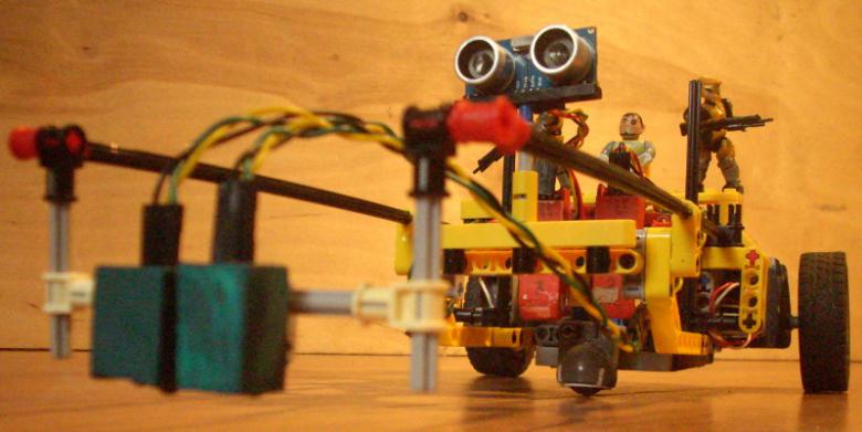

вот так выглядел наш "погорелец" на УНО. На верхнем фото видно состояние сразу после сборки - хорошо заметен перекос установки двигателей и колес. Исправляли.
В стиле безумного макса )))
От подглючивания датчиков фильтр Кальмана рекомендуют.
//ПИД хорош только для малоинреционных систем
Нет. инерционность в нем учитывается коэффициентами.
Как я понял вы схему расположения датчиков не меняли и у вас начальный алгоритма реагирования на рысканье и поворот одинаковый?
Если поставить взад ещё пару датчиков, то вынесенный вперёд датчик можно будет настроить только на обнаружения поворота (и крутизны поворота?), а рысканье будут отрабатывать остальные.
Это мало помогает, я бы сказал даже и совсем не помогает. Дальние датчики (на фото) - едва успевают управлять тележкой на скоростях больше 50 см/сек. Это - факт, а не реклама. :(
Ближние датчики .. можно конечно и на них, пгобовали. Только они уже ваще никуда не успевают. :((
(Вы думаете я бы выложил фото, если бы эта версия конструкции оказалась удачной ПЕРЕД соревнованием?!?)
ПИД в таком варианте - не работает как хочет того теория. Причина - бинарность датчиков: их по сути всего 2 и соотвественно ситуаций 3: "едем по линии", "ой, это край" и "линия сбоку" .. причем практически с "какого боку" - задача не решаема на 2-х датчиках. Чтобы ПИД заработал, как понимаю надо штук 5-7 датчиков..
Nosferatu не об этом спрашивал. Из-за простоты конструкции по датчикам не различимы:
1. уход с линии по причине смещения в сторону сохраная паралельность линии
2. поворота морды в сторону - рысканья. При этом ЦМ может оставатся на линии.
3. приближения к повороту.
И реакция одинаковая получается во всех случаях. Что неверно и дает неустойчивость системы когда все сложится причудливым образом.
Наверное так. На фото датчики расположены примерно как на трассе, разве что были не высталены по ширине линии на момент фотографирования. Стоят "как поставилось". Но в целом - это две группы по 2 датчика. И такое расположение не дает ответа на ряд важных вопросов, в т.ч. что и озвучено Вами. Так я тему для того и создал, чтобы понять что и как можно изменить для улучшения конструкции и кода управления. Только надо помнить, что одно дело нам тут, взрослым собрать суперскоростного робота и совсем другое дело объяснить ребенку что к чему да так, чтобы он смог самостоятельно выступить с этим.. а времени осталось практически 2 выходных .. :(

Датчики питаете постоянкой наверно. Переходите на импульсное.
смысл? у него датчики открытые - ловят шопопало и отражение линии и внешнее освещение.
*дятлу рекомендовал присмотреться к готовым телегам, но оно упёрлось рогом и решило механические недостатки бороть программным образом.
Как теперь понимаю, их конструкция по сути содержит дефект: использование TSOP-прибора в качестве принимающего элемента. Их неустойчивость настройки просто феноменальна. Кроме нас, их не использовал больше никто.
годами TSOP работают на объектах и ничего
вот только питание этому датчику требуется обяательно фильтровать, ничего сложного простая RC -цепочка, но без нее работает, т.е. не работает, именно так как описано
вот из опыта применения одного товарища
" нашел я все таки у себя в хламе, рекомендованную Вами TSOP1736.В процессе экспериментов выяснились такие моменты, чувствительность к качеству питания, обалденная чувствительность к полезному сигналу
(по этой причине пока вместо ИК-светодиода использую обычный красный).Из минусов, может проскакивать "ложный" импульс
.Вот что получается
