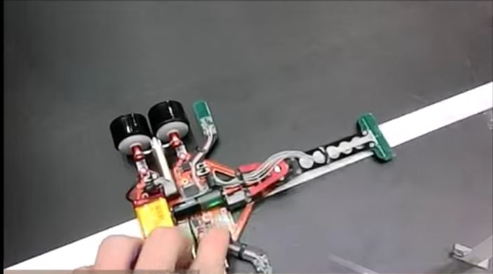

т.е. что делают японцы? японцы продуманные - первый раз запускают телегу на малой скорости, телега запоминает длину участков пути между поворотами и следующий заезд разгоняется на ровных учатсках по максимуму, а на участках с поворотами сбавляет скорость до ограниченной ТТХ телеги, что бы не слететь с дистанции.
как-то так.
но такой хак не прокатит на неизвестной трассе - придётся тащиться с минимальной скоростью, прохождения поворота по ровным участкам.
"Клюв" с передними датчиками подвижный, на поворотах изгибается.
Колёса смещены максимально назад, выигрывая немного времени на реакцию.

Ну .. примерно так мы и делали до вчерашнего дня .. можно улучшить поведение до скоростей 50-70 см/сек .. наверное. Если взять менее инерционные колеса и облегчить саму тележку, то наверное можно и больше, но это "не наш случай" .. требуется иной подход, похоже совсем иной. Я уже писал что вариант управления от показаний датчиков напрямую "что вижу - то пою" похоже имеет предел скоростей движения и он невелик.
https://youtu.be/qL1UCBF0ylg
Ураллийщиков штурман сидит, который предупреждает о поворотах, мож какие то световые маркеры на полосе наклеить, 1й правый, 2й левый, справа 1 белая точка, слева 2 белые, и маркеры по сскорости что бы на прямых участках форсировался.

https://youtu.be/mBZU9S0kZJw?t=53
как-то так.
Нужно "смотреть" вперёд: если линия прямая, то разгоняться; если поворачивает, то тормозить.
