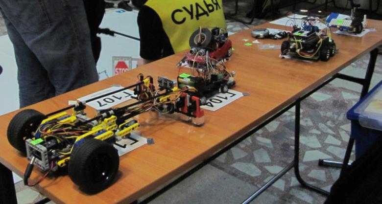

Ну и напоследок фотка с карантина перед первым раундом:

я неоднократно намекал ТС присмотреться к конструктиву телег, занимающих призовые места на соревнованиях - вынести блок датчиков вперёд он догадался, а то, что датчики нужно экранировать от внешнего освещения - до него не дошло.
нет внешнего освещения - блок датчиков заключён в непрозрачный корпус, который практически лежит на поверхности, не пропуская внешний свет.
Датчики как раз экранированы, если быть внимательным, то экранированы алюминиевым скотчем, не пропускающим ни ИК ни чего ишо. И стоят они точно также над самой трассой, ибо зазор - 5мм. Высота работы датчика 25мм., а кроме этого там есть направляющая "дырочка", отсекающая боковую засветку .. внутри к TSOPу .. :)

Мы боролись за первое место, и меня очень радует тот факт что сын боролся до самого последнего момента: на второй карантин он сам придумал не выключать робота, чтобы датчики оставались настроенными, и, когда этого не случилось (я так и подозревал), то он -"Я когда забирал робота с карантина на последнюю попытку попробовал даже сжульничать - крутанул резистор дальности у датчика рукой наугад, а вдруг получится"...
Вот это - главное: он победил сам себя, победил свой страх (он хорошо просматривался ещё утром), он боролся за победу до конца. Это большая победа. Нам, по сути достаточно было 1 раз проехать по трассе, чтобы взять свое первое место.

Наш сейчас гоняет тележку с макс. скоростью по прямой 2.1 м/сек. (ШИМ=255) .. для прохождения этой трассы за 8сек. требуется средняя скорость по трассе около 1.25 м/сек ибо длина трассы около 10 метров. Вроде как "с запасом" .. а не выходит "каменный цветок" :( После увеличения макс. ШИМ больше чем 180 тележку начинает мотать нещадно и она вылетает на крутых разворотах обоими колесами за трассу и/или не выруливает нормально на перекресток и запросто едет "поперек" .. успевает зарулить на "не ту" линию.. хотя "в среднем" устойчиво держит линию крайними датчиками (от оси тележки 3.2см) .. никак не удается поднять скорость выше ШИМ=180.

Вчера, совместными усилиями, удалось уменьшить время прохождения трассы до 10.5сек, но что-то случилось с мех. частью и моторы перестали вращаться в обратную сторону и датчики показывают какую-то лажу периодически .. контакты перепроверили раз на 100.
