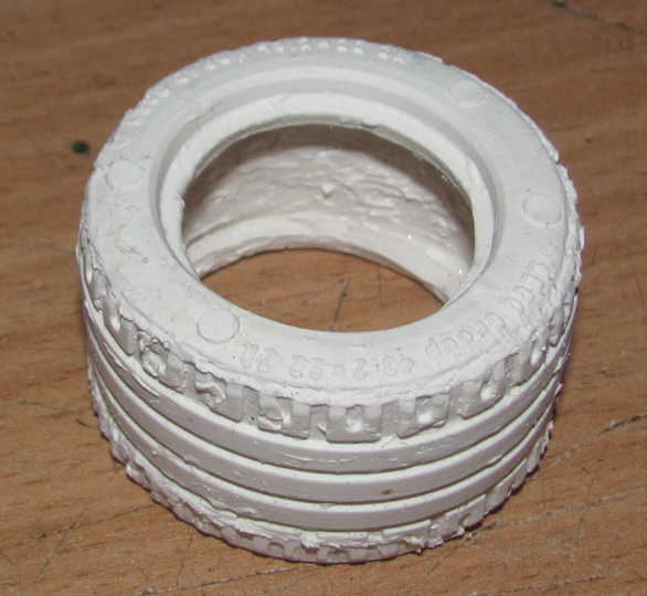

Подготовка к Москве. Освоено изготовление силиконовых колес, литьем в закрытую форму чистого, казанского силикона (тюбик 180гр - 98руб):
Это первый относительно удачный вариант из 5-и попыток. Уже в процессе есстественной досушки вне формы. В общем, сушка менее 3-х суток - это баловство даже в режиме скоростного отвердевания в форме.
