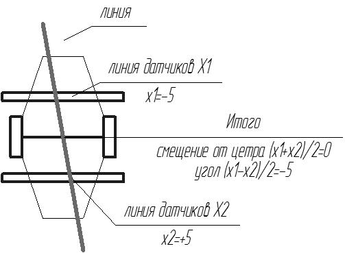

qwone, да почему же? Видел и "ромбы" .. только они "не едут" или не ехали, те что видел. :)
ИМХО, построение ромбом располовинивает вынос датчиков, что приводит к потерям "временного запаса". Есть конечно соревнования, где тележки меньше ограничений больше чем в 2 раза, разве что на них испытать ..

Всё верно. Только расстояние от колес до X1 + расстояние от колес до X2 - есть габарит, ограниченный регламентом. И в вашем ромбе это расстояние = 1/2 от треугольника. А это - уже "маловато будет" для большинства регламентов. :)
Ну и ещё, смещение тележки параллельно линии вбок .. практически всегда = 0 для двухколесной телеги. Проверьте самостоятельно. :)

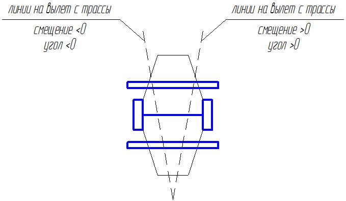

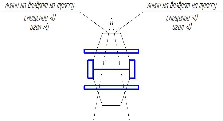

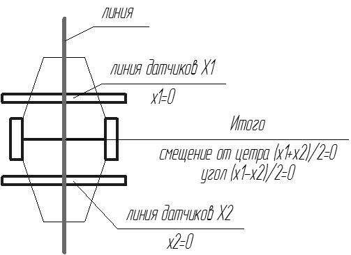

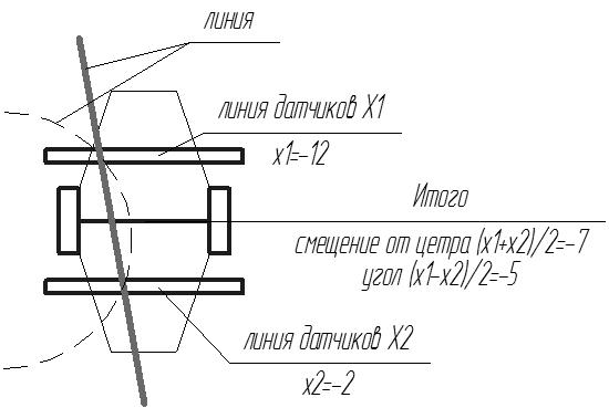

Это я к тому что надо следить за этими величинами.

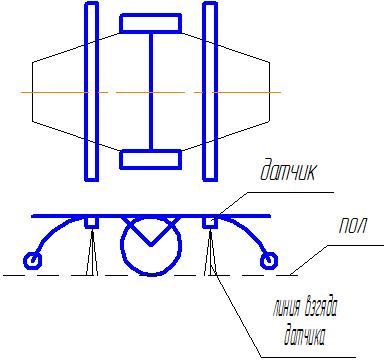

Как выглялят переднее и заднее неведущее колесо в ромбе? Разумеется как в самолетах :) http://www.amyat.narod.ru/foto/aviaconstruction/UT-2_kostyl.gif
Потому что другое это лишний вес.
gwone, разумеется. Это просто скользящий костыль. А поскольку веса на нем практически нет, то и влияет он только в развороте телеги. Вот тут его трение вполне сопоставимо с трением качения ведущего колеса из-за большого плеча.

Ваш рисунок не эффективен. Вынос опор превышает вынос датчиков, что упирается в общее ограничение длины телеги, уменьшая необоснованно расстояние выноса датчиков. Лучше поступать "наоборот": последовательно от оси колес - опора, а потом датчики. Или совместно опора-датчики. Последний вариант несколько стабильнее по показаниям с датчиков.
Но, я Вам уже писал, а Вы проигнорировали: смещение от оси линии параллельное самой линии - несущественно, соответственно схема "ромб" - избыточна. А кроме того, требует в 2 раза больше датчиков, соответственно, больше аналоговых входов или меньше датчиков на одну линию (входов стандартно всего 8 шт), что снижает точность обнаружения отклонения от линии. На мой взгляд - это достаточно дорогая плата за получение несущественной информации. Кроме этого, две опоры будут давать больший угловой момент трения, а он и так - значителен.
Раз уж, не понятно почему не существенно, попробуйте нарисовать начальное положение "на середине" линии, далее сдвиг машинки по линии, отличающейся от её направления (перекос движения из-за скажем разной тяги моторов), появление ошибки движения и доворот к линии. Обнаружите, что в процессе постоянного доворота к линии, ось колес практически всегда находится своей серединой на оси линии и поперечное смещение автоматически и постоянно устраняется.
