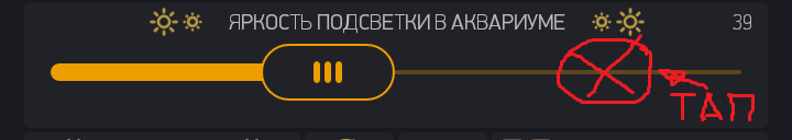

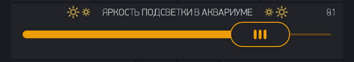

Заметил у себя глюк, а именно. Естьу меня в проекте слайдер (вирт.пин 3). Когда я тапаю не на бегунок, а рядом
бегунок передвигается на место, куда я тапнул,
но не отрабатывает функция BLYNK_WRITE (V3). А если тапнуть на бегунок и ввести его (вправо, влево), тогда функция отрабатыват. Раньше такого не было, функция отрабатывала в 2-х вариантах тапа. Кто нибудь сталкивался с таким случаем?
версия blynk 2.14.6, android 5.1, локальный сервер v0.25.4

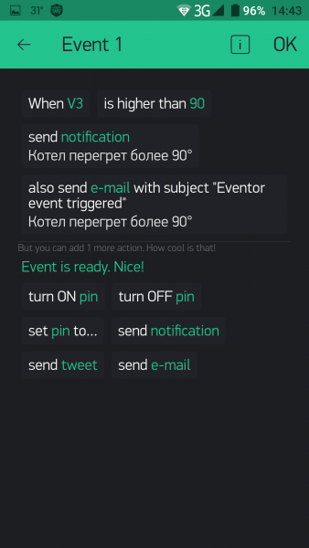

Коллеги, подскажите пожалуйста по использованию виджета Eventor.
Мне нужно, что бы в телефоне появлялось уведомление например о том, что какой-то параметр превысил норму. Я использую Eventor. Настраиваю его на нужный виртуальный пин, задаю параметры срабатывания... А далее, я не совсе понимаю, нужно ли мне писать какой-то код в теле скетча? Ведь все необходимые данные и так есть в приложении? Однако не работает...
Есть две железки, одна из которых управляется и настраивается со смартфона - с этим проблем нет.
А вот вторая железка должна получить/отдать несколько параметров первой. Можно ли сделать этот обмен через Blynk? Ну типа первая железка устанавливает статус виртуального пина, а вторая раз в минуту его читает и пишет пару своих значений для первой?

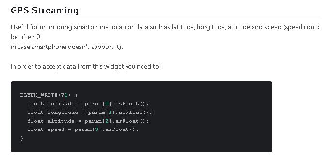

Решил использовать виджет GPS Streaming, взял пример из даташиита,
BLYNK_WRITE(V36) { float latitude = param[0].asFloat(); float longitude = param[1].asFloat(); float altitude = param[2].asFloat(); float speed = param[3].asFloat(); }но интерпретатор ругаеться
https://hostingkartinok.com/show-image.php?id=6d86a036b894b107a5070b5a06ad1330
И как выводить данные местоположения на дисплей телефона, для каждого параметра нужен отдельный вывод через Value Display?
версия 1.8.2
Наверно его надо както инициализировать типа WidgetMap myMap(V35); Но в даташиите не написано как.

Ну так у вас скобка метода не закрыта, потому и ругается.
В даташиите так написано
Речь не про этот код, а который выше.
В общем вынес за пределы LOOP() эту функцию - закомпилировалось.
Изучаю виджет gps trigger. Я как понимаю его назначение это определять мою местоположение и анализировать попал я в его площадь, которую я указал или нет. В настройках тригера я указал, что нужно анализировать вход в зону и указал на карте место.Мне интересно, место указывается точкой или что попало в круг?
Далее я прописал простой код:
BLYNK_WRITE(V15) { int state = param.asInt(); if (state) led17.on(); else led17.off(); }При нахождении в точке, которую я указал led не загорелся. Мне интересно, кто-нибудь использовал этот виджет?
версия blynk 2.15, android 5.1, локальный сервер v0.25.4

Виджет сработает только когда вы войдете в круг или выйдете из него. Если вы в круге то виджет не сработет.

esa. в настройках слайдера можно задать, реагировать ли на изменения бегунка в процессе двигания. посмотрите что у вас стоит?
Настройки не причем.
После обновления на 2,15 все заработало

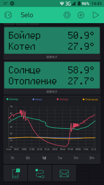

Нуужно все еще слать данные с железки на этот пин.
На этот пин данные с железки попадают каждые 10 секунд и выводятся для отображения на Gauge. Или этого не достаточно?
Смотри
Да, так и у меня настроено... Но уведомлений нет.
Сейчас проверил, на почту уведомление присылает...
