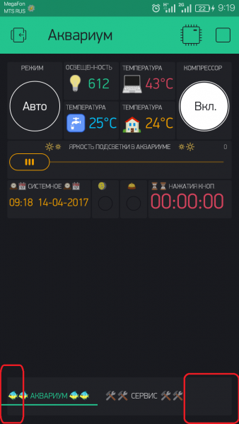

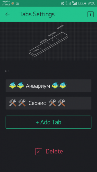

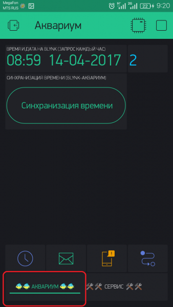

После обновления на 2.13.1 совсем перестала работать панель вкладок.
Во первых они стали с каким то смещением отражаться на экране
Во вторых при переключении они тоже сбоят (курсор должен быть на "Сервис")
И в третьих при редактировании я вообще не могу эту панель переместить в другое место экрана, а так же не могу перенести виджет из одной вкладки в другую. Раньше ВСЕ РАБОТАЛО.

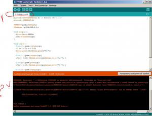

Скачал скетч и пример с https://github.com/olehs/PZEM004T
запустил пример PZEMDisplay
Ничего не вносил. просто компилирую. Плата Nodemcu (1.0) wifi
И выдает вот такое
что делать?
что не так?
ВНИМАНИЕ: Категория '' в библиотеке PZEM004T не является действительной. Установка на 'Uncategorized'
ПРЕДУПРЕЖДЕНИЕ: библиотека PZEM004T-master должна запускаться на архитектурах [avr] и может быть несовместима с вашей платой на архитектуре [esp8266].
F:\Ardulino\libraries\PZEM004T-master\PZEM004T.cpp: In member function 'bool PZEM004T::recieve(uint8_t, uint8_t*)':
F:\Ardulino\libraries\PZEM004T-master\PZEM004T.cpp:137:37: error: 'class SoftwareSerial' has no member named 'listen'
((SoftwareSerial *)serial)->listen();
exit status 1
Ошибка компиляции для платы NodeMCU 1.0 (ESP-12E Module).

Добрый день.

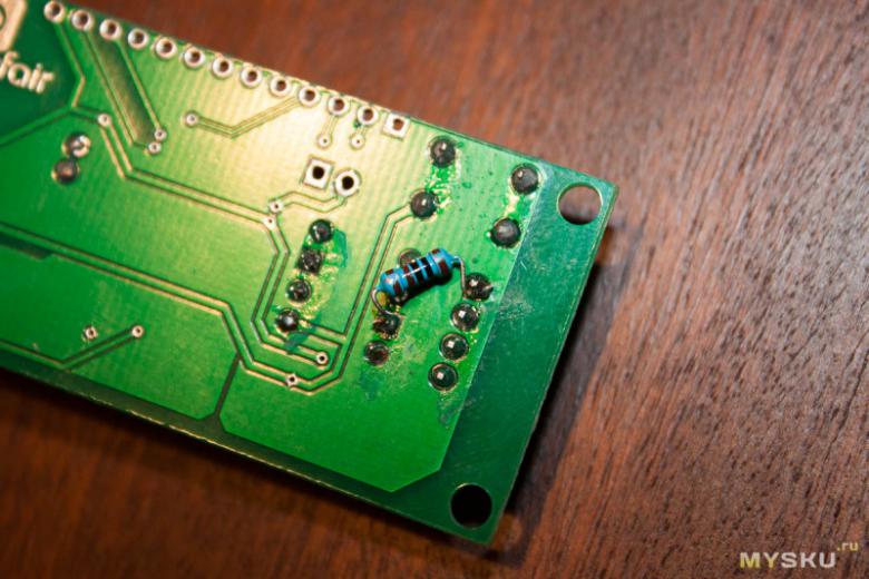

По схеме подключения:
схема стандартная. Перед подключением обязательно на контакты белого разъема PZEM-004t припаиваем резистор. На какие ноги и какой номинал резистора, сейчас уже не вспомню. Есть фото в сети. NodeMCU подключаем к белому разъему и обязательно запитываем PZEM-004t от NodeMCU.

Схему подключения использовал не такую. У меня без транзистора.

Подскажите, в чем ошибка?
И выдает вот такое
что делать?
что не так?
Ошибка "Категория '' в библиотеке PZEM004T не является действительной. Установка на 'Uncategorized' есть и у меня. На работоспособность не влияет.
У меня используется скетч PZEMHardSerial.ino
Танцы с бубном не помогают
Уже и переустанавливал Arduino и плясал с библиотеками, ничего не помогло

Мне кажется или Вы по прежнему используете скетч
PZEMDisplay.ino?
Нет
Гружу и компилирую PZEMHardSerial
вот что

Какая-то фигня с библиотеками или с установкой
Не понимаю
Выдает вот это и хоть ты тресни...
Разобрался, заработало. Грохнул библиотеку SoftwareSerial.h Вычистил полностью с компа
Загрузил ее от сюда https://github.com/plerup/espsoftwareserial
и все стало!
