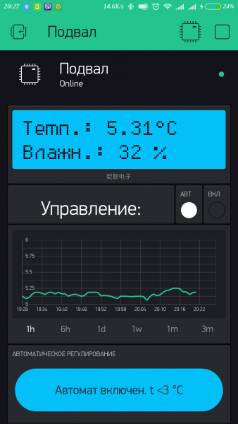

Еще несколько вопросов...
1. Устройство отключено от питания. Программа показывает, что устройство онлайн. Конечно, всплывают периодически сообщения желтым цветом о дисконнекте устройства, но виджет продолжает отображать "онлайн". Объясните пожалуйста.
2. Виджет LCD имеет в подписи иероглифы. Это так задумано или у меня родные корни телефона проснулись?
3. Отличная фишка, изменение цвета виджета в зависимости от величины отображаемого значения. Например минимум - зеленый цвет, максимум - красный. Можно ли каким-нибудь образом сделать наоборот? Ибо для температуры такой расклад это хорошо, а вот например для уровня WIFI (если в процентах) то как раз плохо. Тут нужно минимум красный, максимум зеленый. Я понимаю, можно в коде это реализовать, но зачем забивать память кодом, если можно в приложении?))
1 - http://docs.blynk.cc/#blynk-main-operations-devices-online-status
2 - так задумано
3 - будет в след апдейтах, не все сразу =)

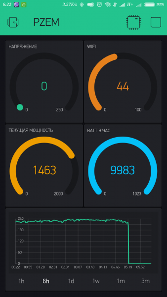

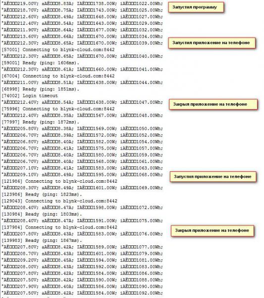

Доброго времени.
Имею NodeMCU прикрученную к PZEM-004 по RX, TX.
Скетч ниже...
Суть проблемы.
Согласно скетча, каждые 5 сек. в мониторе порта наблюдаю показания, полученные с PZEM-004, так же привязываю их к вирт. пинам. И все хорошо и стабильно работает пока не запущу на телефоне приложение.
Как только запускаю приложение, сразу начинается обрыв связи, отвал устройства и т.д.
Закрываю приложение, в мониторе с восстанавливаются показания и система продолжает работать стабильно...
Проверял несколько раз...
Подскажите, пожалуйста, где искать проблему?

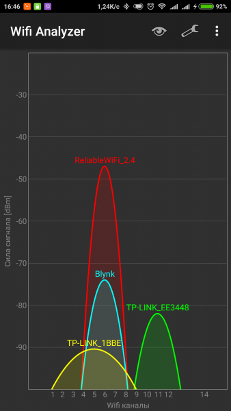

Есть два проека реализованные на двух NodeMCU.
Оба проекта работают в принципе нормально, за исключением того, что и в одном и во втором проекте при переходе на главную страницу приложения, постоянно с периодом 5-10 секунд внизу экрана всплывают сообщения "Device was disconnected" и "Devise is offline".
Я так понимаю, видимо проблема с качеством связи...
Вопрос, подскажите пожалуйста, могу ли я какими-либо средствами мониторить состояние связи между устройством и сервером, дабы выявить проблему и решить ее?
Любым анализатором wi-fi трафика посмтореть насколько занят выбранный канал и переключиться на более свободный.
Вот такой расклад.
Один NodeMCU подключен к роутеру с точкой ReliableWiFi_2.4
Второй NodeMCU подключен к репитеру Blynk, который соответственно подключен к роутеру с точкой ReliableWiFi_2.4.

Дебаг включил. В мониторе куча инфы...
Подскажите, как в ней разобраться? Или сюда выложить?
Ну там должно быть все просто чтобы Вы смогли понять где причина, если нет - выкладывайте.
Попробуйте переставить на 11 канал. Или на 5 (там сидит ваш сосед). Но лучше на 11. Дело в том, что частичное перекрытие с ссоседними каналами гораздо хуже, чем полное совпадение. В первом случае идет конфликт радиочастот, с а во втором, коллизии пакетов.

Connecting to ReliableWiFi_2.4 [1331] Connected to WiFi [1331] IP: 192.168.1.119 [1331] ___ __ __ / _ )/ /_ _____ / /__ / _ / / // / _ \/ '_/ /____/_/\_, /_//_/_/\_\ /___/ v0.4.4 on NodeMCU [1401] Free RAM: 43280 [5001] Connecting to blynk-cloud.com:8442 [5056] <[02|00|01|00] 3e4ccce62df4428b832e5cc8e7ae3819 [5106] >[00|00|01|00]И [5106] Ready (ping: 0ms). [5106] <[11|00|01|00]Hver[00]0.4.4[00]h-beat[00]10[00]buff-in[00]1024[00]dev[00]NodeMCU[00]build[00]Feb 1 2017 17:39:57[00] [5235] >[00|00|01|00]И [7268] <[14|00|02|00|10]vw[00]1[00]102676.0000 [7357] <[14|00|03|00|0C]vw[00]2[00]770.263 [7414] <[14|00|04|00|0B]vw[00]3[00]18.300 [7498] <[14|00|05|00|0E]vw[00]4[00]1092.0000 [9268] <[14|00|06|00|10]vw[00]1[00]102681.0000 [9319] <[14|00|07|00|0C]vw[00]2[00]770.300 [9377] <[14|00|08|00|0B]vw[00]3[00]18.300 [9462] <[14|00|09|00|0E]vw[00]4[00]1092.0000 Failed to read from DHT sensor! [11268] <[14|00|0A|00|10]vw[00]1[00]102687.0000 [11322] <[14|00|0B|00|0C]vw[00]2[00]770.345 [11379] <[14|00|0C|00|0B]vw[00]3[00]18.300 [11463] <[14|00|0D|00|0E]vw[00]4[00]1092.0000 [13268] <[14|00|0E|00|10]vw[00]1[00]102677.0000 [13318] <[14|00|0F|00|0C]vw[00]2[00]770.270 [13374] <[14|00|10|00|0B]vw[00]3[00]18.300 [13458] <[14|00|11|00|0E]vw[00]4[00]1092.0000 [15508] <[14|00|12|00|0C]vw[00]5[00]19.0000 [15562] <[14|00|13|00|0C]vw[00]6[00]14.0000 [15646] <[14|00|14|00|10]vw[00]1[00]102675.0000 [15697] <[14|00|15|00|0C]vw[00]2[00]770.255 [15753] <[14|00|16|00|0B]vw[00]3[00]18.300 [15837] <[14|00|17|00|0E]vw[00]4[00]1092.0000 [15889] <[14|00|18|00|07]vw[00]7[00]73 [15940] <[06|00|19|00|00] [15990] >[00|00|19|00]И [17268] <[14|00|1A|00|10]vw[00]1[00]102674.0000 [17359] <[14|00|1B|00|0C]vw[00]2[00]770.248 [17418] <[14|00|1C|00|0B]vw[00]3[00]18.300 [17504] <[14|00|1D|00|0E]vw[00]4[00]1092.0000 [19268] <[14|00|1E|00|10]vw[00]1[00]102676.0000 [19321] <[14|00|1F|00|0C]vw[00]2[00]770.263 [19377] <[14|00] [00|0B]vw[00]3[00]18.300 [19462] <[14|00]![00|0E]vw[00]4[00]1092.0000 [20508] <[14|00]"[00|0C]vw[00]5[00]19.0000 [20562] <[14|00]#[00|0C]vw[00]6[00]16.0000 [21268] <[14|00]$[00|10]vw[00]1[00]102674.0000 [21322] <[14|00]%[00|0C]vw[00]2[00]770.248 [21377] <[14|00]&[00|0B]vw[00]3[00]18.300 [21463] <[14|00]'[00|0E]vw[00]4[00]1092.0000 [23268] <[14|00]([00|10]vw[00]1[00]102673.0000 [23320] <[14|00])[00|0C]vw[00]2[00]770.240 [23376] <[14|00]*[00|0B]vw[00]3[00]18.300 [23462] <[14|00]+[00|0E]vw[00]4[00]1092.0000 [25510] <[14|00],[00|0C]vw[00]5[00]19.0000 [25563] <[14|00]-[00|0C]vw[00]6[00]16.0000 [25649] <[14|00].[00|10]vw[00]1[00]102681.0000 [25699] <[14|00]/[00|0C]vw[00]2[00]770.300 [25756] <[14|00]0[00|0B]vw[00]3[00]18.300 [25842] <[14|00]1[00|0E]vw[00]4[00]1092.0000 [25894] <[14|00]2[00|07]vw[00]7[00]75 [25991] <[06|00]3[00|00] [26040] >[00|00]3[00]И [27268] <[14|00]4[00|10]vw[00]1[00]102678.0000 [27359] <[14|00]5[00|0C]vw[00]2[00]770.278 [27415] <[14|00]6[00|0B]vw[00]3[00]18.300 [27500] <[14|00]7[00|0E]vw[00]4[00]1092.0000 [29268] <[14|00]8[00|10]vw[00]1[00]102678.0000 [29322] <[14|00]9[00|0C]vw[00]2[00]770.278 [29380] <[14|00]:[00|0B]vw[00]3[00]18.300 [29465] <[14|00];[00|0E]vw[00]4[00]1092.0000 [30508] <[14|00]<[00|0C]vw[00]5[00]19.0000 [30561] <[14|00]=[00|0C]vw[00]6[00]16.0000 [31268] <[14|00]>[00|10]vw[00]1[00]102672.0000 [31319] <[14|00]?[00|0C]vw[00]2[00]770.233 [31377] <[14|00]@[00|0B]vw[00]3[00]18.300 [31462] <[14|00]A[00|0E]vw[00]4[00]1092.0000 [33268] <[14|00]B[00|10]vw[00]1[00]102677.0000 [33321] <[14|00]C[00|0C]vw[00]2[00]770.270 [33379] <[14|00]D[00|0B]vw[00]3[00]18.300 [33464] <[14|00]E[00|0E]vw[00]4[00]1092.0000 [35508] <[14|00]F[00|0C]vw[00]5[00]19.0000 [35563] <[14|00]G[00|0C]vw[00]6[00]16.0000 [35649] <[14|00]H[00|10]vw[00]1[00]102676.0000 [35700] <[14|00]I[00|0C]vw[00]2[00]770.263 [35759] <[14|00]J[00|0B]vw[00]3[00]18.300 [35843] <[14|00]K[00|0E]vw[00]4[00]1092.0000 [35893] <[14|00]L[00|07]vw[00]7[00]75 [36041] <[06|00]M[00|00] [36092] >[00|00]M[00]И [37268] <[14|00]N[00|10]vw[00]1[00]102679.0000 [37393] <[14|00]O[00|0C]vw[00]2[00]770.285 [37450] <[14|00]P[00|0B]vw[00]3[00]18.300 [37539] <[14|00]Q[00|0E]vw[00]4[00]1092.0000 [39268] <[14|00]R[00|10]vw[00]1[00]102672.0000 [39319] <[14|00]S[00|0C]vw[00]2[00]770.233 [39376] <[14|00]T[00|0B]vw[00]3[00]18.300 [39462] <[14|00]U[00|0E]vw[00]4[00]1092.0000 [40508] <[14|00]V[00|0C]vw[00]5[00]19.0000 [40559] <[14|00]W[00|0C]vw[00]6[00]16.0000 [41268] <[14|00]X[00|10]vw[00]1[00]102681.0000 [41322] <[14|00]Y[00|0C]vw[00]2[00]770.300 [41378] <[14|00]Z[00|0B]vw[00]3[00]18.300 [41463] <[14|00][[00|0E]vw[00]4[00]1092.0000 [43268] <[14|00]\[00|10]vw[00]1[00]102681.0000 [44225] <[14|00]][00|0C]vw[00]2[00]770.300 [44281] <[14|00]^[00|0B]vw[00]3[00]18.300 [44365] <[14|00]_[00|0E]vw[00]4[00]1092.0000 [45508] <[14|00]`[00|0C]vw[00]5[00]19.0000 [45562] <[14|00]a[00|0C]vw[00]6[00]16.0000 [45647] <[14|00]b[00|10]vw[00]1[00]102675.0000 [45697] <[14|00]c[00|0C]vw[00]2[00]770.255 [45755] <[14|00]d[00|0B]vw[00]3[00]18.300 [46759] <[14|00]e[00|0E]vw[00]4[00]1092.0000 [46812] <[14|00]f[00|07]vw[00]7[00]76 [46864] <[06|00]g[00|00] [46915] >[00|00]g[00]И [47268] <[14|00]h[00|10]vw[00]1[00]102677.0000 [47428] <[14|00]i[00|0C]vw[00]2[00]770.270 [47483] <[14|00]j[00|0B]vw[00]3[00]18.300 [47568] <[14|00]k[00|0E]vw[00]4[00]1092.0000 [49268] <[14|00]l[00|10]vw[00]1[00]102677.0000 [49318] <[14|00]m[00|0C]vw[00]2[00]770.270 [49374] <[14|00]n[00|0B]vw[00]3[00]18.300 [49464] <[14|00]o[00|0E]vw[00]4[00]1092.0000 [50508] <[14|00]p[00|0C]vw[00]5[00]19.0000 [50559] <[14|00]q[00|0C]vw[00]6[00]16.0000 [51268] <[14|00]r[00|10]vw[00]1[00]102680.0000 [51320] <[14|00]s[00|0C]vw[00]2[00]770.293 [51380] <[14|00]t[00|0B]vw[00]3[00]18.300 [56381] Cmd error [56417] Cmd skipped:20 [56417] Connecting to blynk-cloud.com:8442 [56472] <[02|00|01|00] 3e4ccce62df4428b832e5cc8e7ae3819 [56795] Cmd skipped:20 [56795] Cmd skipped:20 [56829] Cmd skipped:20 [56829] Cmd skipped:20 [56835] Cmd skipped:20 [56870] Cmd skipped:20 [56870] Cmd skipped:20 [56870] >[00|00|01|00]И [56870] Ready (ping: 349ms). [56895] <[11|00]}[00]Hver[00]0.4.4[00]h-beat[00]10[00]buff-in[00]1024[00]dev[00]NodeMCU[00]build[00]Feb 1 2017 17:39:57[00] [57112] <[14|00]~[00|10]vw[00]1[00]102674.0000 [57174] <[14|00|7F|00|0C]vw[00]2[00]770.248 [62174] Cmd error [62182] Cmd skipped:20 [62217] Cmd skipped:20 [62217] Connecting to blynk-cloud.com:8442 [62270] <[02|00|01|00] 3e4ccce62df4428b832e5cc8e7ae3819 [62592] Cmd skipped:20 [62592] Cmd skipped:20 [62626] Cmd skipped:20 [62627] Cmd skipped:20 [62633] Cmd skipped:20 [62667] Cmd skipped:20 [62667] >[00|00|01|00]И [62667] Ready (ping: 349ms). [62668] <[11|00]€[00]Hver[00]0.4.4[00]h-beat[00]10[00]buff-in[00]1024[00]dev[00]NodeMCU[00]build[00]Feb 1 2017 17:39:57[00] [62886] <[14|00]‰[00|10]vw[00]1[00]102677.0000 [62993] <[14|00]Љ[00|0C]vw[00]2[00]770.270 [63050] <[14|00]‹[00|0B]vw[00]3[00]18.400 [63135] <[14|00]Њ[00|0E]vw[00]4[00]1092.0000 [63184] >[00|00]€[00]И [63219] <[14|00]Ќ[00|10]vw[00]1[00]102682.0000 [63269] <[14|00]Ћ[00|0C]vw[00]2[00]770.308 [63324] <[14|00]Џ[00|0B]vw[00]3[00]18.400 [63409] <[14|00]ђ[00|0E]vw[00]4[00]1092.0000 [63494] <[14|00]‘[00|10]vw[00]1[00]102679.0000 [63545] <[14|00]’[00|0C]vw[00]2[00]770.285 [63602] <[14|00]“[00|0B]vw[00]3[00]18.400 [63689] <[14|00]”[00|0E]vw[00]4[00]1092.0000 [64205] >[14|00]–[00|04] [64205] >vr[00]1 [64208] >[14|00]—[00|04] [64208] >vr[00]2 [64208] >[14|00]�[00|04] [64208] >vr[00]7 [64210] >[14|00]™[00|04] [64237] >vr[00]3 [64256] >[14|00]љ[00|04] [64283] >vr[00]5 [65211] >[14|00] [00|04] [65211] >vr[00]1 [65213] >[14|00]Ў[00|04] [65213] >vr[00]2 [65214] >[14|00]ў[00|04] [65214] >vr[00]7 [65216] >[14|00]Ј[00|04] [65243] >vr[00]3 [65535] <[14|00]•[00|0C]vw[00]5[00]19.0000 [65585] <[14|00]–[00|0C]vw[00]6[00]16.0000 [65667] <[14|00]—[00|10]vw[00]1[00]102681.0000 [65719] <[14|00]�[00|0C]vw[00]2[00]770.300 [65775] <[14|00]™[00|0B]vw[00]3[00]18.300 [65859] <[14|00]љ[00|0E]vw[00]4[00]1092.0000 [65912] <[14|00]›[00|07]vw[00]7[00]75 [65963] >[14|00]¤[00|04] [65963] >vr[00]5 [66214] >[14|00]Є[00|04] [66214] >vr[00]1 [66220] >[14|00]«[00|04] [66220] >vr[00]2 [66220] >[14|00]¬[00|04] [66220] >vr[00]7 [66220] >[14|00][00|04] [66246] >vr[00]3 [66265] >[14|00]®[00|04] [66292] >vr[00]5 [67268] <[14|00]њ[00|10]vw[00]1[00]102677.0000 [72268] Cmd error [72270] Cmd skipped:20 [72276] Cmd skipped:20 [72311] Cmd skipped:20 [72311] Connecting to blynk-cloud.com:8442 [72367] <[02|00|01|00] 3e4ccce62df4428b832e5cc8e7ae3819 [72694] Cmd skipped:20 [72695] Cmd skipped:20 [72729] Cmd skipped:20 [72729] Cmd skipped:20 [72735] Cmd skipped:20 [72769] Cmd skipped:20 [72769] >[00|00|01|00]И [72769] Ready (ping: 349ms). [72770] <[11|00]¦[00]Hver[00]0.4.4[00]h-beat[00]10[00]buff-in[00]1024[00]dev[00]NodeMCU[00]build[00]Feb 1 2017 17:39:57[00] [72989] <[14|00]§[00|10]vw[00]1[00]102684.0000 [73079] <[14|00]Ё[00|0C]vw[00]2[00]770.323 [73137] <[14|00]©[00|0B]vw[00]3[00]18.400 [73224] <[14|00]Є[00|0E]vw[00]4[00]1092.0000 [73276] >[00|00]¦[00]И [73310] <[14|00]«[00|10]vw[00]1[00]102678.0000 [73404] <[14|00]¬[00|0C]vw[00]2[00]770.278 [73461] <[14|00][00|0B]vw[00]3[00]18.400 [73546] <[14|00]®[00|0E]vw[00]4[00]1092.0000 [73598] >[14|00]ш[00|04] [73599] >vr[00]5 [74358] >[14|00]ю[00|04] [74359] >vr[00]1 [74359] >[14|00]я[00|04] [74360] >vr[00]2 [74360] >[14|01|00|00|04] [74361] >vr[00]7 [74364] >[14|01|01|00|04] [74392] >vr[00]3 [74411] >[14|01|02|00|04] [74439] >vr[00]5 [75508] <[14|00]Ї[00|0C]vw[00]5[00]19.0000 [80509] Cmd error [80513] Cmd skipped:20 [80547] Cmd skipped:20 [80547] Cmd skipped:20 [80553] Cmd skipped:20 [80588] Cmd skipped:20 [80588] Cmd skipped:20 [80588] Connecting to blynk-cloud.com:8442 [80645] <[02|00|01|00] 3e4ccce62df4428b832e5cc8e7ae3819 [80976] Cmd skipped:20 [80976] Cmd skipped:20 [81010] Cmd skipped:20 [81011] Cmd skipped:20 [81017] Cmd skipped:20 [81051] Cmd skipped:20 [81052] >[00|00|01|00]И [81052] Ready (ping: 351ms). [81052] <[11|00]ј[00]Hver[00]0.4.4[00]h-beat[00]10[00]buff-in[00]1024[00]dev[00]NodeMCU[00]build[00]Feb 1 2017 17:39:57[00] [81270] <[14|00]Ѕ[00|10]vw[00]1[00]102678.0000 [81424] <[14|00]ѕ[00|0C]vw[00]2[00]770.278 [81483] <[14|00]ї[00|0B]vw[00]3[00]18.400 [81567] <[14|00]А[00|0E]vw[00]4[00]1092.0000 [81618] >[00|00]ј[00]И [81652] <[14|00]Б[00|10]vw[00]1[00]102677.0000 [81702] <[14|00]В[00|0C]vw[00]2[00]770.270 [81757] <[14|00]Г[00|0B]vw[00]3[00]18.400 [81841] <[14|00]Д[00|0E]vw[00]4[00]1092.0000 [82333] >[14|01]U[00|04] [82333] >vr[00]1 [82335] >[14|01]V[00|04] [82335] >vr[00]2 [82336] >[14|01]W[00|04] [82336] >vr[00]7 [82338] >[14|01]X[00|04] [82365] >vr[00]3 [82384] >[14|01]Y[00|04] [82411] >vr[00]5 [83268] <[14|00]Е[00|10]vw[00]1[00]102677.0000 [83318] <[14|00]Ж[00|0C]vw[00]2[00]770.270 [88319] Cmd error [88327] Cmd skipped:20 [88361] Cmd skipped:20 [88361] Connecting to blynk-cloud.com:8442 [88417] <[02|00|01|00] 3e4ccce62df4428b832e5cc8e7ae3819 [88741] Cmd skipped:20 [88741] Cmd skipped:20 [88775] Cmd skipped:20 [88775] Cmd skipped:20 [88781] Cmd skipped:20 [88816] Cmd skipped:20 [88816] Cmd skipped:20 [88817] >[00|00|01|00]И [88817] Ready (ping: 350ms). [88841] <[11|00]Р[00]Hver[00]0.4.4[00]h-beat[00]10[00]buff-in[00]1024[00]dev[00]NodeMCU[00]build[00]Feb 1 2017 17:39:57[00] [89058] <[14|00]С[00|10]vw[00]1[00]102675.0000 [89150] <[14|00]Т[00|0C]vw[00]2[00]770.255 [89208] <[14|00]У[00|0B]vw[00]3[00]18.400 [89292] <[14|00]Ф[00|0E]vw[00]4[00]1092.0000 [89342] >[00|00]Р[00]И [89376] <[14|00]Х[00|10]vw[00]1[00]102676.0000 [89432] <[14|00]Ц[00|0C]vw[00]2[00]770.263 [89492] <[14|00]Ч[00|0B]vw[00]3[00]18.400 [89577] <[14|00]Ш[00|0E]vw[00]4[00]1092.0000 [90234] <[14|00]Щ[00|0C]vw[00]5[00]19.0000 [90287] <[14|00]Ъ[00|0C]vw[00]6[00]16.0000 [90369] >[14|01]©[00|04] [90370] >vr[00]1 [90370] >[14|01]Є[00|04] [90370] >vr[00]2 [90371] >[14|01]«[00|04] [90372] >vr[00]7 [90374] >[14|01]¬[00|04] [90401] >vr[00]3 [90420] >[14|01][00|04] [90447] >vr[00]5 [91268] <[14|00]Ы[00|10]vw[00]1[00]102680.0000 [91462] <[14|00]Ь[00|0C]vw[00]2[00]770.293 [96463] Cmd error [96471] Cmd skipped:20 [96506] Cmd skipped:20 [96506] Connecting to blynk-cloud.com:8442 [96560] <[02|00|01|00] 3e4ccce62df4428b832e5cc8e7ae3819 [96884] Cmd skipped:20 [96884] Cmd skipped:20 [96918] Cmd skipped:20 [96918] Cmd skipped:20 [96924] Cmd skipped:20 [96959] Cmd skipped:20 [96959] Cmd skipped:20 [96959] >[00|00|01|00]И [96959] Ready (ping: 349ms). [96986] <[11|00]ж[00]Hver[00]0.4.4[00]h-beat[00]10[00]buff-in[00]1024[00]dev[00]NodeMCU[00]build[00]Feb 1 2017 17:39:57[00] [97201] <[14|00]з[00|10]vw[00]1[00]102677.0000 [97400] <[14|00]и[00|0C]vw[00]2[00]770.270 [102401] Cmd error [102409] Cmd skipped:20 [102444] Cmd skipped:20 [102444] Connecting to blynk-cloud.com:8442 [102510] <[02|00|01|00] 3e4ccce62df4428b832e5cc8e7ae3819 [102838] Cmd skipped:20 [102838] Cmd skipped:20 [102872] Cmd skipped:20 [102872] Cmd skipped:20 [102878] Cmd skipped:20 [102912] Cmd skipped:20 [102913] >[00|00|01|00]И [102913] Ready (ping: 350ms). [102921] <[11|00]с[00]Hver[00]0.4.4[00]h-beat[00]10[00]buff-in[00]1024[00]dev[00]NodeMCU[00]build[00]Feb 1 2017 17:39:57[00] [103139] <[14|00]т[00|10]vw[00]1[00]102675.0000 [103227] <[14|00]у[00|0C]vw[00]2[00]770.255 [103283] <[14|00]ф[00|0B]vw[00]3[00]18.300 [103367] <[14|00]х[00|0E]vw[00]4[00]1092.0000 [103418] >[00|00]с[00]И [103453] <[14|00]ц[00|10]vw[00]1[00]102685.0000 [108454] Cmd error [108457] Cmd skipped:20 [108463] Cmd skipped:20 [108498] Cmd skipped:20 [108498] Connecting to blynk-cloud.com:8442 [108551] <[02|00|01|00] 3e4ccce62df4428b832e5cc8e7ae3819 [108877] Cmd skipped:20 [108877] Cmd skipped:20 [108911] Cmd skipped:20 [108911] Cmd skipped:20 [108917] Cmd skipped:20 [108952] Cmd skipped:20 [108952] Cmd skipped:20 [108952] >[00|00|01|00]И [108954] Ready (ping: 350ms). [108986] <[11|01|01|00]Hver[00]0.4.4[00]h-beat[00]10[00]buff-in[00]1024[00]dev[00]NodeMCU[00]build[00]Feb 1 2017 17:39:57[00] [109213] <[14|01|02|00|10]vw[00]1[00]102679.0000 [109488] <[14|01|03|00|0C]vw[00]2[00]770.285 [109546] <[14|01|04|00|0B]vw[00]3[00]18.300 [109630] <[14|01|05|00|0E]vw[00]4[00]1092.0000 [109682] >[00|01|01|00]И [109716] <[14|01|06|00|10]vw[00]1[00]102682.0000 [109768] <[14|01|07|00|0C]vw[00]2[00]770.308 [109825] <[14|01|08|00|0B]vw[00]3[00]18.300 [109910] <[14|01|09|00|0E]vw[00]4[00]1092.0000 [109996] <[14|01|0A|00|10]vw[00]1[00]102682.0000 [110047] <[14|01|0B|00|0C]vw[00]2[00]770.308 [110117] <[14|01|0C|00|0B]vw[00]3[00]18.300 [110202] <[14|01|0D|00|0E]vw[00]4[00]1092.0000 [110253] <[14|01|0E|00|0C]vw[00]5[00]19.0000 [110304] <[14|01|0F|00|0C]vw[00]6[00]16.0000 [111268] <[14|01|10|00|10]vw[00]1[00]102680.0000 [111319] <[14|01|11|00|0C]vw[00]2[00]770.293 [111376] <[14|01|12|00|0B]vw[00]3[00]18.300 [111460] <[14|01|13|00|0E]vw[00]4[00]1092.0000 [113268] <[14|01|14|00|10]vw[00]1[00]102682.0000 [113319] <[14|01|15|00|0C]vw[00]2[00]770.308 [113375] <[14|01|16|00|0B]vw[00]3[00]18.300 [113461] <[14|01|17|00|0E]vw[00]4[00]1092.0000 [115508] <[14|01|18|00|0C]vw[00]5[00]19.0000 [115560] <[14|01|19|00|0C]vw[00]6[00]16.0000 [115644] <[14|01|1A|00|10]vw[00]1[00]102681.0000 [115694] <[14|01|1B|00|0C]vw[00]2[00]770.300 [115759] <[14|01|1C|00|0B]vw[00]3[00]18.300 [115842] <[14|01|1D|00|0E]vw[00]4[00]1092.0000 [115892] <[14|01|1E|00|07]vw[00]7[00]75 [117268] <[14|01|1F|00|10]vw[00]1[00]102681.0000 [117318] <[14|01] [00|0C]vw[00]2[00]770.300 [117373] <[14|01]![00|0B]vw[00]3[00]18.300 [117459] <[14|01]"[00|0E]vw[00]4[00]1092.0000 [119268] <[14|01]#[00|10]vw[00]1[00]102685.0000 [119319] <[14|01]$[00|0C]vw[00]2[00]770.330 [119375] <[14|01]%[00|0B]vw[00]3[00]18.300 [119460] <[14|01]&[00|0E]vw[00]4[00]1092.0000 [119683] <[06|01]'[00|00] [119736] >[00|01]'[00]И [120508] <[14|01]([00|0C]vw[00]5[00]19.0000 [120600] <[14|01])[00|0C]vw[00]6[00]16.0000 [121268] <[14|01]*[00|10]vw[00]1[00]102685.0000 [121319] <[14|01]+[00|0C]vw[00]2[00]770.330 [121376] <[14|01],[00|0B]vw[00]3[00]18.300 [121462] <[14|01]-[00|0E]vw[00]4[00]1092.0000 [123268] <[14|01].[00|10]vw[00]1[00]102680.0000 [123319] <[14|01]/[00|0C]vw[00]2[00]770.293 [123382] <[14|01]0[00|0B]vw[00]3[00]18.300 [123471] <[14|01]1[00|0E]vw[00]4[00]1092.0000 [125508] <[14|01]2[00|0C]vw[00]5[00]19.0000 [125563] <[14|01]3[00|0C]vw[00]6[00]16.0000 [125649] <[14|01]4[00|10]vw[00]1[00]102679.0000 [125699] <[14|01]5[00|0C]vw[00]2[00]770.285 [125755] <[14|01]6[00|0B]vw[00]3[00]18.300 [125842] <[14|01]7[00|0E]vw[00]4[00]1092.0000 [125892] <[14|01]8[00|07]vw[00]7[00]76 [127268] <[14|01]9[00|10]vw[00]1[00]102672.0000 [127319] <[14|01]:[00|0C]vw[00]2[00]770.233 [127375] <[14|01];[00|0B]vw[00]3[00]18.300 [127458] <[14|01]<[00|0E]vw[00]4[00]1092.0000 [129268] <[14|01]=[00|10]vw[00]1[00]102680.0000 [129318] <[14|01]>[00|0C]vw[00]2[00]770.293 [129375] <[14|01]?[00|0B]vw[00]3[00]18.300 [129459] <[14|01]@[00|0E]vw[00]4[00]1092.0000 [129737] <[06|01]A[00|00] [129788] >[00|01]A[00]И [130508] <[14|01]B[00|0C]vw[00]5[00]19.0000 [130595] <[14|01]C[00|0C]vw[00]6[00]16.0000 [131268] <[14|01]D[00|10]vw[00]1[00]102681.0000 [131319] <[14|01]E[00|0C]vw[00]2[00]770.300 [131376] <[14|01]F[00|0B]vw[00]3[00]18.300 [131460] <[14|01]G[00|0E]vw[00]4[00]1092.0000 [133268] <[14|01]H[00|10]vw[00]1[00]102681.0000 [133319] <[14|01]I[00|0C]vw[00]2[00]770.300 [133376] <[14|01]J[00|0B]vw[00]3[00]18.300 [133462] <[14|01]K[00|0E]vw[00]4[00]1092.0000 [134229] >[14|00|08|00|04] [134229] >vr[00]1 [134231] >[14|00|09|00|04] [134231] >vr[00]2 [134233] >[14|00|0A|00|04] [134233] >vr[00]7 [134244] >[14|00|0B|00|04] [134273] >vr[00]3 [134293] >[14|00|0C|00|04] [134322] >vr[00]5 [135508] <[14|01]L[00|0C]vw[00]5[00]19.0000 [140509] Cmd error [140512] Cmd skipped:20 [140546] Cmd skipped:20 [140546] Cmd skipped:20 [140553] Cmd skipped:20 [140587] Cmd skipped:20 [140587] Cmd skipped:20 [140587] Connecting to blynk-cloud.com:8442 [140653] <[02|00|01|00] 3e4ccce62df4428b832e5cc8e7ae3819 [140983] Cmd skipped:20 [140983] Cmd skipped:20 [141018] Cmd skipped:20 [141018] Cmd skipped:20 [141024] Cmd skipped:20 [141058] Cmd skipped:20 [141059] >[00|00|01|00]И [141059] Ready (ping: 350ms). [141067] <[11|01]Y[00]Hver[00]0.4.4[00]h-beat[00]10[00]buff-in[00]1024[00]dev[00]NodeMCU[00]build[00]Feb 1 2017 17:39:57[00] [141284] <[14|01]Z[00|10]vw[00]1[00]102674.0000 [146285] Cmd error [146286] Cmd skipped:20 [146293] Cmd skipped:20 [146327] Cmd skipped:20 [146327] Connecting to blynk-cloud.com:8442 [146395] <[02|00|01|00] 3e4ccce62df4428b832e5cc8e7ae3819 [146721] Cmd skipped:20 [146721] Cmd skipped:20 [146756] Cmd skipped:20 [146756] Cmd skipped:20 [146762] Cmd skipped:20 [146797] Cmd skipped:20 [146797] Cmd skipped:20 [146797] >[00|00|01|00]И [146798] Ready (ping: 350ms). [146831] <[11|01]e[00]Hver[00]0.4.4[00]h-beat[00]10[00]buff-in[00]1024[00]dev[00]NodeMCU[00]build[00]Feb 1 2017 17:39:57[00] [147051] <[14|01]f[00|10]vw[00]1[00]102680.0000 [147165] <[14|01]g[00|0C]vw[00]2[00]770.293 [147223] <[14|01]h[00|0B]vw[00]3[00]18.400 [147309] <[14|01]i[00|0E]vw[00]4[00]1092.0000 [152310] Cmd error [152311] Connecting to blynk-cloud.com:8442 [152366] <[02|00|01|00] 3e4ccce62df4428b832e5cc8e7ae3819 [152697] Cmd skipped:20 [152698] Cmd skipped:20 [152732] Cmd skipped:20 [152732] Cmd skipped:20 [152739] Cmd skipped:20 [152773] Cmd skipped:20 [152773] >[00|00|01|00]И [152773] Ready (ping: 351ms). [152780] <[11|01]p[00]Hver[00]0.4.4[00]h-beat[00]10[00]buff-in[00]1024[00]dev[00]NodeMCU[00]build[00]Feb 1 2017 17:39:57[00] [152999] <[14|01]q[00|10]vw[00]1[00]102681.0000 [153106] <[14|01]r[00|0C]vw[00]2[00]770.300 [153164] <[14|01]s[00|0B]vw[00]3[00]18.200 [153254] <[14|01]t[00|0E]vw[00]4[00]1092.0000 [153309] >[00|01]p[00]И [153343] <[14|01]u[00|10]vw[00]1[00]102682.0000 [158344] Cmd error [158345] Cmd skipped:20 [158351] Cmd skipped:20 [158386] Cmd skipped:20 [158386] Connecting to blynk-cloud.com:8442 [158439] <[02|00|01|00] 3e4ccce62df4428b832e5cc8e7ae3819 [158764] Cmd skipped:20 [158764] Cmd skipped:20 [158798] Cmd skipped:20 [158798] Cmd skipped:20 [158804] Cmd skipped:20 [158839] Cmd skipped:20 [158839] Cmd skipped:20 [158839] >[00|00|01|00]И [158841] Ready (ping: 350ms). [158873] <[11|01]Ђ[00]Hver[00]0.4.4[00]h-beat[00]10[00]buff-in[00]1024[00]dev[00]NodeMCU[00]build[00]Feb 1 2017 17:39:57[00] [159089] <[14|01]Ѓ[00|10]vw[00]1[00]102678.0000 [159178] <[14|01]‚[00|0C]vw[00]2[00]770.278 [159235] <[14|01]ѓ[00|0B]vw[00]3[00]18.300 [159318] <[14|01]„[00|0E]vw[00]4[00]1092.0000 [159369] >[00|01]Ђ[00]И [159403] <[14|01]…[00|10]vw[00]1[00]102685.0000 [159453] <[14|01]†[00|0C]vw[00]2[00]770.330 [159509] <[14|01]‡[00|0B]vw[00]3[00]18.400 [159593] <[14|01]€[00|0E]vw[00]4[00]1092.0000 [159680] <[14|01]‰[00|10]vw[00]1[00]102685.0000 [159730] <[14|01]Љ[00|0C]vw[00]2[00]770.330 [159784] <[14|01]‹[00|0B]vw[00]3[00]18.400 [159869] <[14|01]Њ[00|0E]vw[00]4[00]1092.0000 [159954] <[14|01]Ќ[00|10]vw[00]1[00]102684.0000 [160005] <[14|01]Ћ[00|0C]vw[00]2[00]770.323 [160062] <[14|01]Џ[00|0B]vw[00]3[00]18.400 [160146] <[14|01]ђ[00|0E]vw[00]4[00]1092.0000 [160234] <[14|01]‘[00|0C]vw[00]5[00]19.0000 [160283] <[14|01]’[00|0C]vw[00]6[00]16.0000 [160363] >[14|01]*[00|04] [160363] >vr[00]1 [160363] >[14|01]+[00|04] [160363] >vr[00]2 [160366] >[14|01],[00|04] [160366] >vr[00]7 [160374] >[14|01]-[00|04] [160402] >vr[00]3 [160422] >[14|01].[00|04] [160450] >vr[00]5 [161268] <[14|01]“[00|10]vw[00]1[00]102683.0000 [161354] <[14|01]”[00|0C]vw[00]2[00]770.315 [161410] <[14|01]•[00|0B]vw[00]3[00]18.400 [161495] <[14|01]–[00|0E]vw[00]4[00]1092.0000 [161546] >[14|01]4[00|04] [161547] >vr[00]1 [161547] >[14|01]5[00|04] [161547] >vr[00]2 [162379] >[14|01]>[00|04] [162379] >vr[00]1 [162422] >[14|01]?[00|04] [162422] >vr[00]2 [162422] >[14|01]@[00|04] [162423] >vr[00]7 [162424] >[14|01]A[00|04] [162424] >vr[00]3 [162438] >[14|01]B[00|04] [162466] >vr[00]5 [163268] <[14|01]—[00|10]vw[00]1[00]102681.0000 [163319] <[14|01]�[00|0C]vw[00]2[00]770.300 [163375] <[14|01]™[00|0B]vw[00]3[00]18.400 [163461] <[14|01]љ[00|0E]vw[00]4[00]1092.0000 [164420] >[14|01]U[00|04] [164420] >vr[00]1 [164427] >[14|01]V[00|04] [164427] >vr[00]2 [164430] >[14|01]W[00|04] [164430] >vr[00]7 [164438] >[14|01]X[00|04] [164460] >vr[00]3 [164479] >[14|01]Y[00|04] [164507] >vr[00]5 [165508] <[14|01]›[00|0C]vw[00]5[00]19.0000 [165561] <[14|01]њ[00|0C]vw[00]6[00]14.0000 [165645] <[14|01]ќ[00|10]vw[00]1[00]102681.0000 [165700] <[14|01]ћ[00|0C]vw[00]2[00]770.300 [165759] <[14|01]џ[00|0B]vw[00]3[00]18.300 [165843] <[14|01] [00|0E]vw[00]4[00]1092.0000 [165895] <[14|01]Ў[00|07]vw[00]7[00]78 [166426] >[14|01]i[00|04] [166426] >vr[00]1 [166428] >[14|01]j[00|04] [166429] >vr[00]2 [166429] >[14|01]k[00|04] [166430] >vr[00]7 [166438] >[14|01]l[00|04] [166466] >vr[00]3 [166485] >[14|01]m[00|04] [166514] >vr[00]5 [167268] <[14|01]ў[00|10]vw[00]1[00]102678.0000 [167317] <[14|01]Ј[00|0C]vw[00]2[00]770.278 [167374] <[14|01]¤[00|0B]vw[00]3[00]18.300 [167459] <[14|01]Ґ[00|0E]vw[00]4[00]1092.0000 [168419] >[14|01]}[00|04] [168419] >vr[00]1 [168420] >[14|01]~[00|04] [168420] >vr[00]2 [168420] >[14|01|7F|00|04] [168420] >vr[00]7 [168431] >[14|01]Ђ[00|04] [168460] >vr[00]3 [168479] >[14|01]Ѓ[00|04] [168507] >vr[00]5 [169268] <[14|01]¦[00|10]vw[00]1[00]102684.0000 [169319] <[14|01]§[00|0C]vw[00]2[00]770.323 [169377] <[14|01]Ё[00|0B]vw[00]3[00]18.300 [169462] <[14|01]©[00|0E]vw[00]4[00]1092.0000 [170508] <[14|01]Є[00|0C]vw[00]5[00]19.0000 [175508] Cmd error [175512] Cmd skipped:20 [175512] Connecting to blynk-cloud.com:8442 [175567] <[02|00|01|00] 3e4ccce62df4428b832e5cc8e7ae3819 [175894] Cmd skipped:20 [175894] Cmd skipped:20 [175928] Cmd skipped:20 [175928] Cmd skipped:20 [175934] Cmd skipped:20 [175969] Cmd skipped:20 [175969] Cmd skipped:20 [175969] >[00|00|01|00]И [175971] Ready (ping: 350ms). [176003] <[11|01]і[00]Hver[00]0.4.4[00]h-beat[00]10[00]buff-in[00]1024[00]dev[00]NodeMCU[00]build[00]Feb 1 2017 17:39:57[00] [176227] <[14|01]ґ[00|10]vw[00]1[00]102682.0000 [176452] <[14|01]µ[00|0C]vw[00]2[00]770.308 [176509] <[14|01]¶[00|0B]vw[00]3[00]18.300 [181510] Cmd error [181546] Cmd skipped:20 [181546] Connecting to blynk-cloud.com:8442 [181605] <[02|00|01|00] 3e4ccce62df4428b832e5cc8e7ae3819 [181932] Cmd skipped:20 [181932] Cmd skipped:20 [181966] Cmd skipped:20 [181966] Cmd skipped:20 [181972] Cmd skipped:20 [182007] Cmd skipped:20 [182007] >[00|00|01|00]И [182008] Ready (ping: 350ms). [182015] <[11|01]ѕ[00]Hver[00]0.4.4[00]h-beat[00]10[00]buff-in[00]1024[00]dev[00]NodeMCU[00]build[00]Feb 1 2017 17:39:57[00] [182243] <[14|01]ї[00|10]vw[00]1[00]102685.0000 [182392] <[14|01]А[00|0C]vw[00]2[00]770.330 [182449] <[14|01]Б[00|0B]vw[00]3[00]18.400 [182536] <[14|01]В[00|0E]vw[00]4[00]1092.0000 [187537] Cmd error [187538] Connecting to blynk-cloud.com:8442 [187591] <[02|00|01|00] 3e4ccce62df4428b832e5cc8e7ae3819 [187917] Cmd skipped:20 [187918] Cmd skipped:20 [187952] Cmd skipped:20 [187952] Cmd skipped:20 [187958] Cmd skipped:20 [187992] Cmd skipped:20 [187992] Cmd skipped:20 [187993] >[00|00|01|00]И [187994] Ready (ping: 352ms). [188027] <[11|01]К[00]Hver[00]0.4.4[00]h-beat[00]10[00]buff-in[00]1024[00]dev[00]NodeMCU[00]build[00]Feb 1 2017 17:39:57[00] [188244] <[14|01]Л[00|10]vw[00]1[00]102677.0000 [188535] <[14|01]М[00|0C]vw[00]2[00]770.270 [193536] Cmd error [193544] Cmd skipped:20 [193578] Cmd skipped:20 [193579] Connecting to blynk-cloud.com:8442 [193633] <[02|00|01|00] 3e4ccce62df4428b832e5cc8e7ae3819 [193958] Cmd skipped:20 [193958] Cmd skipped:20 [193992] Cmd skipped:20 [193992] Cmd skipped:20 [193998] Cmd skipped:20 [194032] Cmd skipped:20 [194033] >[00|00|01|00]И [194033] Ready (ping: 349ms). [194041] <[11|01]Х[00]Hver[00]0.4.4[00]h-beat[00]10[00]buff-in[00]1024[00]dev[00]NodeMCU[00]build[00]Feb 1 2017 17:39:57[00] [194261] <[14|01]Ц[00|10]vw[00]1[00]102682.0000 [194475] <[14|01]Ч[00|0C]vw[00]2[00]770.308 [194541] <[14|01]Ш[00|0B]vw[00]3[00]18.300 [194625] <[14|01]Щ[00|0E]vw[00]4[00]1092.0000 [194680] >[00|01]Х[00]И [194714] <[14|01]Ъ[00|10]vw[00]1[00]102678.0000 [194765] <[14|01]Ы[00|0C]vw[00]2[00]770.278 [194821] <[14|01]Ь[00|0B]vw[00]3[00]18.400 [194907] <[14|01]Э[00|0E]vw[00]4[00]1092.0000 [194992] <[14|01]Ю[00|10]vw[00]1[00]102683.0000 [195042] <[14|01]Я[00|0C]vw[00]2[00]770.315 [195098] <[14|01]а[00|0B]vw[00]3[00]18.400 [195182] <[14|01]б[00|0E]vw[00]4[00]1092.0000 [195267] <[14|01]в[00|10]vw[00]1[00]102680.0000 [195317] <[14|01]г[00|0C]vw[00]2[00]770.293 [195372] <[14|01]д[00|0B]vw[00]3[00]18.400 [195458] <[14|01]е[00|0E]vw[00]4[00]1092.0000 [195510] <[14|01]ж[00|0C]vw[00]5[00]19.0000 [195560] <[14|01]з[00|0C]vw[00]6[00]16.0000 [195645] <[14|01]и[00|10]vw[00]1[00]102672.0000 [195695] <[14|01]й[00|0C]vw[00]2[00]770.233 [195750] <[14|01]к[00|0B]vw[00]3[00]18.400 [195838] <[14|01]л[00|0E]vw[00]4[00]1092.0000 [195892] <[14|01]м[00|07]vw[00]7[00]73 [195976] <[14|01]н[00|10]vw[00]1[00]102678.0000 [196026] <[14|01]о[00|0C]vw[00]2[00]770.278 [196082] <[14|01]п[00|0B]vw[00]3[00]18.400 [196170] <[14|01]р[00|0E]vw[00]4[00]1092.0000 [197268] <[14|01]с[00|10]vw[00]1[00]102682.0000 [197319] <[14|01]т[00|0C]vw[00]2[00]770.308 [197375] <[14|01]у[00|0B]vw[00]3[00]18.400 [197462] <[14|01]ф[00|0E]vw[00]4[00]1092.0000 [199268] <[14|01]х[00|10]vw[00]1[00]102678.0000 [199319] <[14|01]ц[00|0C]vw[00]2[00]770.278 [199376] <[14|01]ч[00|0B]vw[00]3[00]18.400 [199459] <[14|01]ш[00|0E]vw[00]4[00]1092.0000 [200508] <[14|01]щ[00|0C]vw[00]5[00]19.0000 [200559] <[14|01]ъ[00|0C]vw[00]6[00]16.0000 [201268] <[14|01]ы[00|10]vw[00]1[00]102686.0000 [201319] <[14|01]ь[00|0C]vw[00]2[00]770.338 [201377] <[14|01]э[00|0B]vw[00]3[00]18.300 [201461] <[14|01]ю[00|0E]vw[00]4[00]1092.0000 [203268] <[14|01]я[00|10]vw[00]1[00]102682.0000 [203316] <[14|02|00|00|0C]vw[00]2[00]770.308 [203373] <[14|02|01|00|0B]vw[00]3[00]18.400 [203456] <[14|02|02|00|0E]vw[00]4[00]1092.0000 [204681] <[06|02|03|00|00] [204732] >[00|02|03|00]И [205508] <[14|02|04|00|0C]vw[00]5[00]19.0000 [205595] <[14|02|05|00|0C]vw[00]6[00]16.0000 [205678] <[14|02|06|00|10]vw[00]1[00]102678.0000 [205729] <[14|02|07|00|0C]vw[00]2[00]770.278 [205786] <[14|02|08|00|0B]vw[00]3[00]18.400 [205873] <[14|02|09|00|0E]vw[00]4[00]1092.0000 [205923] <[14|02|0A|00|07]vw[00]7[00]75 [207268] <[14|02|0B|00|10]vw[00]1[00]102683.0000 [207319] <[14|02|0C|00|0C]vw[00]2[00]770.315 [207378] <[14|02|0D|00|0B]vw[00]3[00]18.300 [207462] <[14|02|0E|00|0E]vw[00]4[00]1092.0000 [209268] <[14|02|0F|00|10]vw[00]1[00]102677.0000 [209321] <[14|02|10|00|0C]vw[00]2[00]770.270 [209376] <[14|02|11|00|0B]vw[00]3[00]18.400 [209459] <[14|02|12|00|0E]vw[00]4[00]1092.0000 [210508] <[14|02|13|00|0C]vw[00]5[00]19.0000 [210559] <[14|02|14|00|0C]vw[00]6[00]14.0000 [211268] <[14|02|15|00|10]vw[00]1[00]102671.0000 [211318] <[14|02|16|00|0C]vw[00]2[00]770.225 [211375] <[14|02|17|00|0B]vw[00]3[00]18.400 [211462] <[14|02|18|00|0E]vw[00]4[00]1092.0000 [213268] <[14|02|19|00|10]vw[00]1[00]102673.0000 [213318] <[14|02|1A|00|0C]vw[00]2[00]770.240 [213375] <[14|02|1B|00|0B]vw[00]3[00]18.400 [213459] <[14|02|1C|00|0E]vw[00]4[00]1092.0000 [214733] <[06|02|1D|00|00] [215040] >[00|02|1D|00]И [215508] <[14|02|1E|00|0C]vw[00]5[00]19.0000 [215598] <[14|02|1F|00|0C]vw[00]6[00]14.0000 [215682] <[14|02] [00|10]vw[00]1[00]102680.0000 [215732] <[14|02]![00|0C]vw[00]2[00]770.293 [215787] <[14|02]"[00|0B]vw[00]3[00]18.400 [215873] <[14|02]#[00|0E]vw[00]4[00]1092.0000 [215924] <[14|02]$[00|07]vw[00]7[00]75 [217268] <[14|02]%[00|10]vw[00]1[00]102675.0000 [217320] <[14|02]&[00|0C]vw[00]2[00]770.255 [217377] <[14|02]'[00|0B]vw[00]3[00]18.300 [217467] <[14|02]([00|0E]vw[00]4[00]1092.0000 [219268] <[14|02])[00|10]vw[00]1[00]102677.0000 [219319] <[14|02]*[00|0C]vw[00]2[00]770.270 [219375] <[14|02]+[00|0B]vw[00]3[00]18.400 [219461] <[14|02],[00|0E]vw[00]4[00]1092.0000 [220508] <[14|02]-[00|0C]vw[00]5[00]19.0000 [220559] <[14|02].[00|0C]vw[00]6[00]16.0000 [221268] <[14|02]/[00|10]vw[00]1[00]102674.0000 [221320] <[14|02]0[00|0C]vw[00]2[00]770.248 [221377] <[14|02]1[00|0B]vw[00]3[00]18.400 [221464] <[14|02]2[00|0E]vw[00]4[00]1092.0000 [223268] <[14|02]3[00|10]vw[00]1[00]102679.0000 [223319] <[14|02]4[00|0C]vw[00]2[00]770.285 [223375] <[14|02]5[00|0B]vw[00]3[00]18.400 [223460] <[14|02]6[00|0E]vw[00]4[00]1092.0000 [225041] <[06|02]7[00|00] [225094] >[00|02]7[00]И [225508] <[14|02]8[00|0C]vw[00]5[00]19.0000 [225594] <[14|02]9[00|0C]vw[00]6[00]16.0000 [225678] <[14|02]:[00|10]vw[00]1[00]102675.0000 [225729] <[14|02];[00|0C]vw[00]2[00]770.255 [225786] <[14|02]<[00|0B]vw[00]3[00]18.400 [230786] Cmd error [230822] Cmd skipped:20 [230822] Cmd skipped:20 [230822] Connecting to blynk-cloud.com:8442 [230878] <[02|00|01|00] 3e4ccce62df4428b832e5cc8e7ae3819 [231204] Cmd skipped:20 [231204] Cmd skipped:20 [231238] Cmd skipped:20 [231238] Cmd skipped:20 [231245] Cmd skipped:20 [231279] Cmd skipped:20 [231279] >[00|00|01|00]И [231279] Ready (ping: 349ms). [231287] <[11|02]E[00]Hver[00]0.4.4[00]h-beat[00]10[00]buff-in[00]1024[00]dev[00]NodeMCU[00]build[00]Feb 1 2017 17:39:57[00] [231511] <[14|02]F[00|10]vw[00]1[00]102679.0000 [231645] <[14|02]G[00|0C]vw[00]2[00]770.285 [231711] <[14|02]H[00|0B]vw[00]3[00]18.400 [236712] Cmd error [236747] Cmd skipped:20 [236747] Connecting to blynk-cloud.com:8442 [236803] <[02|00|01|00] 3e4ccce62df4428b832e5cc8e7ae3819 [237128] Cmd skipped:20 [237128] Cmd skipped:20 [237162] Cmd skipped:20 [237163] Cmd skipped:20 [237169] Cmd skipped:20 [237203] Cmd skipped:20 [237203] Cmd skipped:20 [237203] >[00|00|01|00]И [237205] Ready (ping: 350ms). [237237] <[11|02]Q[00]Hver[00]0.4.4[00]h-beat[00]10[00]buff-in[00]1024[00]dev[00]NodeMCU[00]build[00]Feb 1 2017 17:39:57[00] [237458] <[14|02]R[00|10]vw[00]1[00]102677.0000 [237687] <[14|02]S[00|0C]vw[00]2[00]770.270 [242688] Cmd error [242695] Cmd skipped:20 [242730] Cmd skipped:20 [242730] Connecting to blynk-cloud.com:8442 [242800] <[02|00|01|00] 3e4ccce62df4428b832e5cc8e7ae3819 [243125] Cmd skipped:20 [243125] Cmd skipped:20 [243159] Cmd skipped:20 [243159] Cmd skipped:20 [243165] Cmd skipped:20 [243200] Cmd skipped:20 [243200] >[00|00|01|00]И [243200] Ready (ping: 349ms). [243208] <[11|02]\[00]Hver[00]0.4.4[00]h-beat[00]10[00]buff-in[00]1024[00]dev[00]NodeMCU[00]build[00]Feb 1 2017 17:39:57[00] [243426] <[14|02]][00|10]vw[00]1[00]102676.0000 [243627] <[14|02]^[00|0C]vw[00]2[00]770.263 [243683] <[14|02]_[00|0B]vw[00]3[00]18.400 [243772] <[14|02]`[00|0E]vw[00]4[00]1092.0000 [243823] >[00|02]\[00]И [243858] <[14|02]a[00|10]vw[00]1[00]102672.0000 [243911] <[14|02]b[00|0C]vw[00]2[00]770.233 [243967] <[14|02]c[00|0B]vw[00]3[00]18.400 [244055] <[14|02]d[00|0E]vw[00]4[00]1092.0000 [244240] >[14|00]Ф[00|04] [244240] >vr[00]1 [244275] <[14|02]e[00|10]vw[00]1[00]102679.0000 [244327] <[14|02]f[00|0C]vw[00]2[00]770.285 [244383] <[14|02]g[00|0B]vw[00]3[00]18.400 [244891] <[14|02]h[00|0E]vw[00]4[00]1092.0000 [249892] Cmd error [249893] Connecting to blynk-cloud.com:8442 [250648] <[02|00|01|00] 3e4ccce62df4428b832e5cc8e7ae3819 [250975] Cmd skipped:20 [250975] Cmd skipped:20 [251009] Cmd skipped:20 [251009] Cmd skipped:20 [251015] Cmd skipped:20 [251050] Cmd skipped:20 [251050] Cmd skipped:20 [251050] >[00|00|01|00]И [251052] Ready (ping: 351ms). [251084] <[11|02]p[00]Hver[00]0.4.4[00]h-beat[00]10[00]buff-in[00]1024[00]dev[00]NodeMCU[00]build[00]Feb 1 2017 17:39:57[00] [251271] <[14|02]q[00|0C]vw[00]5[00]19.0000 [256271] Cmd error [256273] Cmd skipped:20 [256307] Cmd skipped:20 [256307] Cmd skipped:20 [256313] Cmd skipped:20 [256348] Cmd skipped:20 [256348] Connecting to blynk-cloud.com:8442 [256400] <[02|00|01|00] 3e4ccce62df4428b832e5cc8e7ae3819 [256724] Cmd skipped:20 [256724] Cmd skipped:20 [256758] Cmd skipped:20 [256758] Cmd skipped:20 [256764] Cmd skipped:20 [256798] Cmd skipped:20 [256799] Cmd skipped:20 [256799] >[00|00|01|00]И [256801] Ready (ping: 351ms). [256833] <[11|02]~[00]Hver[00]0.4.4[00]h-beat[00]10[00]buff-in[00]1024[00]dev[00]NodeMCU[00]build[00]Feb 1 2017 17:39:57[00] [257052] <[14|02|7F|00|10]vw[00]1[00]102675.0000 [257144] <[14|02]Ђ[00|0C]vw[00]2[00]770.255 [257200] <[14|02]Ѓ[00|0B]vw[00]3[00]18.400 [257313] <[14|02]‚[00|0E]vw[00]4[00]1092.0000 [257402] >[14|01][[00|04] [257402] >vr[00]1 [257437] <[14|02]ѓ[00|10]vw[00]1[00]102674.0000 [257486] <[14|02]„[00|0C]vw[00]2[00]770.248 [257544] <[14|02]…[00|0B]vw[00]3[00]18.400 [257628] <[14|02]†[00|0E]vw[00]4[00]1092.0000 [257678] >[14|01]\[00|04] [257678] >vr[00]2 [257713] <[14|02]‡[00|10]vw[00]1[00]102682.0000 [257763] <[14|02]€[00|0C]vw[00]2[00]770.308 [257820] <[14|02]‰[00|0B]vw[00]3[00]18.400 [257908] <[14|02]Љ[00|0E]vw[00]4[00]1092.0000 [262909] Cmd error [262912] Connecting to blynk-cloud.com:8442 [262970] <[02|00|01|00] 3e4ccce62df4428b832e5cc8e7ae3819 [263294] Cmd skipped:20 [263294] Cmd skipped:20 [263328] Cmd skipped:20 [263328] Cmd skipped:20 [263334] Cmd skipped:20 [263369] Cmd skipped:20 [263369] >[00|00|01|00]И [263369] Ready (ping: 349ms). [263377] <[11|02]‘[00]Hver[00]0.4.4[00]h-beat[00]10[00]buff-in[00]1024[00]dev[00]NodeMCU[00]build[00]Feb 1 2017 17:39:57[00] [263598] <[14|02]’[00|10]vw[00]1[00]102673.0000 [263901] <[14|02]“[00|0C]vw[00]2[00]770.240 [268902] Cmd error [268910] Cmd skipped:20 [268944] Cmd skipped:20 [268945] Connecting to blynk-cloud.com:8442 [268999] <[02|00|01|00] 3e4ccce62df4428b832e5cc8e7ae3819 [269326] Cmd skipped:20 [269326] Cmd skipped:20 [269360] Cmd skipped:20 [269360] Cmd skipped:20 [269366] Cmd skipped:20 [269401] Cmd skipped:20 [269401] Cmd skipped:20 [269401] >[00|00|01|00]И [269403] Ready (ping: 351ms). [269435] <[11|02]ќ[00]Hver[00]0.4.4[00]h-beat[00]10[00]buff-in[00]1024[00]dev[00]NodeMCU[00]build[00]Feb 1 2017 17:39:57[00] [269654] <[14|02]ћ[00|10]vw[00]1[00]102668.0000 [269750] <[14|02]џ[00|0C]vw[00]2[00]770.203 [269810] <[14|02] [00|0B]vw[00]3[00]18.400 [269897] <[14|02]Ў[00|0E]vw[00]4[00]1092.0000 [269949] >[00|02]ќ[00]И [269984] <[14|02]ў[00|10]vw[00]1[00]102670.0000 [270035] <[14|02]Ј[00|0C]vw[00]2[00]770.218 [270091] <[14|02]¤[00|0B]vw[00]3[00]18.400 [270181] <[14|02]Ґ[00|0E]vw[00]4[00]1092.0000 [270234] <[14|02]¦[00|0C]vw[00]5[00]19.0000 [270285] <[14|02]§[00|0C]vw[00]6[00]16.0000 [270371] <[14|02]Ё[00|10]vw[00]1[00]102673.0000 [270422] <[14|02]©[00|0C]vw[00]2[00]770.240 [270918] <[14|02]Є[00|0B]vw[00]3[00]18.400 [275918] Cmd error [275954] Cmd skipped:20 [275955] Connecting to blynk-cloud.com:8442 [276019] <[02|00|01|00] 3e4ccce62df4428b832e5cc8e7ae3819 [276344] Cmd skipped:20 [276345] Cmd skipped:20 [276378] Cmd skipped:20 [276379] Cmd skipped:20 [276385] Cmd skipped:20 [276420] Cmd skipped:20 [276420] Cmd skipped:20 [276420] >[00|00|01|00]И [276421] Ready (ping: 350ms). [276454] <[11|02]і[00]Hver[00]0.4.4[00]h-beat[00]10[00]buff-in[00]1024[00]dev[00]NodeMCU[00]build[00]Feb 1 2017 17:39:57[00] [276672] <[14|02]ґ[00|10]vw[00]1[00]102667.0000 [276762] <[14|02]µ[00|0C]vw[00]2[00]770.195 [276818] <[14|02]¶[00|0B]vw[00]3[00]18.400 [276905] <[14|02]·[00|0E]vw[00]4[00]1092.0000 [277660] >[00|02]і[00]И [277694] <[14|02]ё[00|10]vw[00]1[00]102673.0000 [277744] <[14|02]№[00|0C]vw[00]2[00]770.240 [277800] <[14|02]є[00|0B]vw[00]3[00]18.400 [277887] <[14|02]»[00|0E]vw[00]4[00]1092.0000 [282888] Cmd error [282891] Connecting to blynk-cloud.com:8442 [282953] <[02|00|01|00] 3e4ccce62df4428b832e5cc8e7ae3819 [283278] Cmd skipped:20 [283278] Cmd skipped:20 [283312] Cmd skipped:20 [283313] Cmd skipped:20 [283319] Cmd skipped:20 [283354] Cmd skipped:20 [283354] >[00|00|01|00]И [283354] Ready (ping: 350ms). [283362] <[11|02]В[00]Hver[00]0.4.4[00]h-beat[00]10[00]buff-in[00]1024[00]dev[00]NodeMCU[00]build[00]Feb 1 2017 17:39:57[00] [283579] <[14|02]Г[00|10]vw[00]1[00]102663.0000 [283767] <[14|02]Д[00|0C]vw[00]2[00]770.165 [283824] <[14|02]Е[00|0B]vw[00]3[00]18.400 [283907] <[14|02]Ж[00|0E]vw[00]4[00]1092.0000 [288908] Cmd error [288909] Connecting to blynk-cloud.com:8442 [288963] <[02|00|01|00] 3e4ccce62df4428b832e5cc8e7ae3819 [289287] Cmd skipped:20 [289287] Cmd skipped:20 [289321] Cmd skipped:20 [289321] Cmd skipped:20 [289327] Cmd skipped:20 [289361] Cmd skipped:20 [289362] Cmd skipped:20 [289362] >[00|00|01|00]И [289364] Ready (ping: 351ms). [289396] <[11|02]О[00]Hver[00]0.4.4[00]h-beat[00]10[00]buff-in[00]1024[00]dev[00]NodeMCU[00]build[00]Feb 1 2017 17:39:57[00] [289614] <[14|02]П[00|10]vw[00]1[00]102671.0000 [289708] <[14|02]Р[00|0C]vw[00]2[00]770.225 [289765] <[14|02]С[00|0B]vw[00]3[00]18.400 [289851] <[14|02]Т[00|0E]vw[00]4[00]1092.0000 [289903] >[00|02]О[00]И [289937] <[14|02]У[00|10]vw[00]1[00]102667.0000 [289989] <[14|02]Ф[00|0C]vw[00]2[00]770.195 [290045] <[14|02]Х[00|0B]vw[00]3[00]18.400 [290134] <[14|02]Ц[00|0E]vw[00]4[00]1092.0000 [290218] <[14|02]Ч[00|10]vw[00]1[00]102670.0000 [290268] <[14|02]Ш[00|0C]vw[00]2[00]770.218 [290325] <[14|02]Щ[00|0B]vw[00]3[00]18.400 [290411] <[14|02]Ъ[00|0E]vw[00]4[00]1092.0000 [290462] <[14|02]Ы[00|0C]vw[00]5[00]19.0000 [290512] <[14|02]Ь[00|0C]vw[00]6[00]16.0000 [291115] <[14|02]Э[00|10]vw[00]1[00]102662.0000 [291167] <[14|02]Ю[00|0C]vw[00]2[00]770.158 [291225] <[14|02]Я[00|0B]vw[00]3[00]18.400 [291308] <[14|02]а[00|0E]vw[00]4[00]1092.0000 [291393] <[14|02]б[00|10]vw[00]1[00]102651.0000 [291445] <[14|02]в[00|0C]vw[00]2[00]770.075 [291502] <[14|02]г[00|0B]vw[00]3[00]18.400 [291585] <[14|02]д[00|0E]vw[00]4[00]1092.0000 [291672] <[14|02]е[00|10]vw[00]1[00]102668.0000 [291722] <[14|02]ж[00|0C]vw[00]2[00]770.203 [291779] <[14|02]з[00|0B]vw[00]3[00]18.400 [291864] <[14|02]и[00|0E]vw[00]4[00]1092.0000 [291948] <[14|02]й[00|10]vw[00]1[00]102668.0000 [291999] <[14|02]к[00|0C]vw[00]2[00]770.203 [292055] <[14|02]л[00|0B]vw[00]3[00]18.400 [292139] <[14|02]м[00|0E]vw[00]4[00]1092.0000 [293268] <[14|02]н[00|10]vw[00]1[00]102671.0000 [293319] <[14|02]о[00|0C]vw[00]2[00]770.225 [293376] <[14|02]п[00|0B]vw[00]3[00]18.400 [293459] <[14|02]р[00|0E]vw[00]4[00]1092.0000 [295508] <[14|02]с[00|0C]vw[00]5[00]19.0000 [295558] <[14|02]т[00|0C]vw[00]6[00]16.0000 [295645] <[14|02]у[00|10]vw[00]1[00]102668.0000 [295696] <[14|02]ф[00|0C]vw[00]2[00]770.203 [295754] <[14|02]х[00|0B]vw[00]3[00]18.400 [295838] <[14|02]ц[00|0E]vw[00]4[00]1092.0000 [295888] <[14|02]ч[00|07]vw[00]7[00]76 [297268] <[14|02]ш[00|10]vw[00]1[00]102670.0000 [297317] <[14|02]щ[00|0C]vw[00]2[00]770.218 [297377] <[14|02]ъ[00|0B]vw[00]3[00]18.400 [297462] <[14|02]ы[00|0E]vw[00]4[00]1092.0000 [299268] <[14|02]ь[00|10]vw[00]1[00]102669.0000 [299318] <[14|02]э[00|0C]vw[00]2[00]770.210 [299374] <[14|02]ю[00|0B]vw[00]3[00]18.400 [299458] <[14|02]я[00|0E]vw[00]4[00]1092.0000 [299904] <[06|03|00|00|00] [299954] >[00|03|00|00]И [300508] <[14|03|01|00|0C]vw[00]5[00]19.0000 [300602] <[14|03|02|00|0C]vw[00]6[00]16.0000 [301268] <[14|03|03|00|10]vw[00]1[00]102669.0000 [301320] <[14|03|04|00|0C]vw[00]2[00]770.210 [301379] <[14|03|05|00|0B]vw[00]3[00]18.400 [301964] <[14|03|06|00|0E]vw[00]4[00]1092.0000 [303268] <[14|03|07|00|10]vw[00]1[00]102671.0000 [303318] <[14|03|08|00|0C]vw[00]2[00]770.225 [303375] <[14|03|09|00|0B]vw[00]3[00]18.400 [303460] <[14|03|0A|00|0E]vw[00]4[00]1092.0000 [305508] <[14|03|0B|00|0C]vw[00]5[00]19.0000 [305562] <[14|03|0C|00|0C]vw[00]6[00]16.0000 [305646] <[14|03|0D|00|10]vw[00]1[00]102675.0000 [305695] <[14|03|0E|00|0C]vw[00]2[00]770.255 [305752] <[14|03|0F|00|0B]vw[00]3[00]18.400 [305835] <[14|03|10|00|0E]vw[00]4[00]1092.0000 [306455] <[14|03|11|00|07]vw[00]7[00]76 [307268] <[14|03|12|00|10]vw[00]1[00]102669.0000 [307319] <[14|03|13|00|0C]vw[00]2[00]770.210 [307962] <[14|03|14|00|0B]vw[00]3[00]18.400 [308048] <[14|03|15|00|0E]vw[00]4[00]1092.0000 [309268] <[14|03|16|00|10]vw[00]1[00]102673.0000 [309319] <[14|03|17|00|0C]vw[00]2[00]770.240 [309376] <[14|03|18|00|0B]vw[00]3[00]18.400 [309459] <[14|03|19|00|0E]vw[00]4[00]1092.0000 [309956] <[06|03|1A|00|00] [310006] >[00|03|1A|00]И [310508] <[14|03|1B|00|0C]vw[00]5[00]19.0000 [310598] <[14|03|1C|00|0C]vw[00]6[00]16.0000 [311268] <[14|03|1D|00|10]vw[00]1[00]102673.0000 [311317] <[14|03|1E|00|0C]vw[00]2[00]770.240 [311373] <[14|03|1F|00|0B]vw[00]3[00]18.400 [311459] <[14|03] [00|0E]vw[00]4[00]1092.0000 [313268] <[14|03]![00|10]vw[00]1[00]102668.0000 [313318] <[14|03]"[00|0C]vw[00]2[00]770.203 [313375] <[14|03]#[00|0B]vw[00]3[00]18.400 [313461] <[14|03]$[00|0E]vw[00]4[00]1092.0000Данные монитора под спойлером.
А по ссылке видео, на котором видно, что пока приложение на телефоне не запущено, вроде и работает все нормально.
Как только запускаю приложение, идет отвал устройства.
Какой версии приложение? иОС андроид?
Андроид
Версия 2.8.2
А можете показать момент (тайминги) в дебаге когда приложение запускается?
Ну смотрите, приложение на телефоне запущено, но телефон заблокирован.
Разблокирую телефон - строка 138
Через минуту телефон заблокировался - строка 386
Разблокирую телефон - строка 464
Через минуту телефон заблокировался - строка 707
Разблокирую телефон - строка 814
Через минуту телефон заблокировался - строка 1019
Видео перезаливаю. Если нужно, потом укажу тайминги видео.
https://www.youtube.com/watch?v=CIdhlkIq33c
