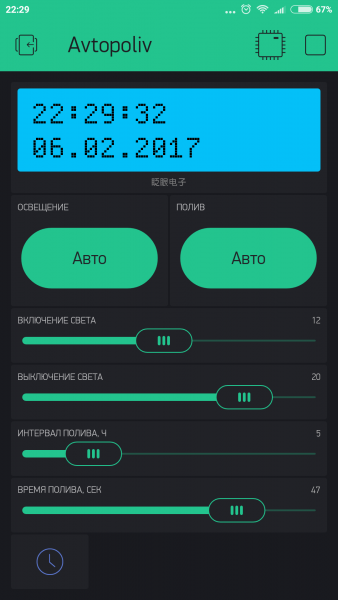

я не могу решить одну проблему. у меня 4 слайсера. их значения считываю и вывожу на дисплей. так то не надо мне это, но обраружил глюк, и куда копать не знаю. короче залил код (раз 20 наверно заливал). так вот сначала значения по нулям и может так прилично стоять и ничего не изменится. все по нулям. хотя значения не нулевые. стоит один подвигать и его значения считаются и выводятся на экран правильно. остальные не трогаешь они так по нулям и остаются как на фото
даже 2 слайсера перевел в другой режим (в настройках), все тоже самое. но сттоит хоть немного сдвинуть и остальные - чтобы значения изменились сразу считывает. тут на фото каждый подвигал и числа появились
может не совсем понятно. пока слайсер не сдвинешь его значения не изменятся, а останется изначальное 0. хотя и при запуске программы (на смарфоне) слайсер уже сдвинут и показывает рядом со слайсером что он не нулевой (как на первом фото 1, 3, 4 слайсеры)
это по голове разработчику стукни чтоб кнопку добавил как везде "применить" которая принудительно все обновит и запишет.
сейчас видимо он у вас и реагирует только тогда когда вы пытаетесь изменить параметр дергая его
ну да. реагирует только на изменение. если не тронуть так и будет ноль
иОС, Андроид? Какая версия? локальный сервер или нет?
Слайдеры имеют изначальное значение 0. Не совсем понимаю в чем проблема. Если нужно выставить изначальное значение. То нужно или выставить в ранниг режиме или прислать с железки нужные через Blynk.virtualWrite.
Если проблема в том, что вы поменяли значение слайдера до того как железка вышла онлайн, то Вы можете вызвать Blynk.virtualSync(V0). И получите самое последнее значение с сервера.
Это все есть. Так что бить нас не надо :).
анройд. ваш сервер. в слайсере регулировка стоит от 1, а не от ноля. там ноля никогда и не должно быть
попробую Blynk.virtualSync(V0) поможет или нет. проблема считывания только после заливки кода в есп. пусть даже такого же. нужно слайсер подвигать и появятся значения. потом работает нормально. за ночь с настройками включить свет в 3 часа ночи, и каждые 2 часа на 2 минуты воды справилась. правда свет не выключился в 6, но это уже моя ошибка в коде
Ага. Теперь проблему понял. Да, это возможно наша бага. Пофиксим. Спасибо за репорт.
да не за что. а то я голову сломал

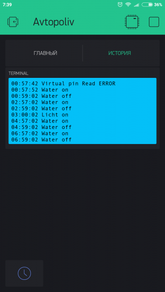

а с чем может быть связано дублирование периодическое сообщения в терминал?
на фото этого нет, но периодически бывает и не так уже редко
Терминал - Наша бага. Уже пофиксили. Скоро будет апдейт.
хорошо)
Слайдеры раюотают правильно. Проверили. Используйте Blynk.virtualSync
хорошо
