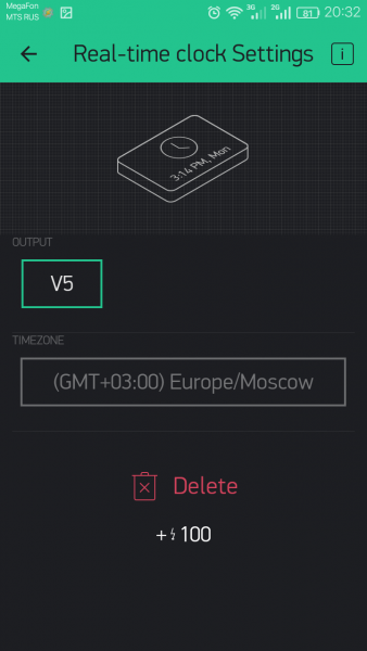

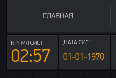

Не могу понять почему соединение отваливаеться, особенно когда происходит сработка датчиков.
Delay не использую, основной цикл такого вида
Blynk.run();
timer.run();
Используеться таймер
timer.setInterval(6000, sendOnOff);//устанавливаем перезапуск sendOnOff с интервалом 6с.
Темиратура отпрашиваеться раз в 30 секунд, т.е. как бы сервер не загружаеться, использовал еще две Node Mcu esp8266, результат такойже. При выборе железа esp8266 или Node Mcu в свойствах проекта, результат такой же.
Код написан для загородного дома, охрана двери и датчик движения, измерение темпиратуры на улице и печного котла, включение какой нибудь внешней нагрузки по команде. На второй странице телефона (TAB2) расположен терминал, но он нифига не работает. Дверные датчики хотел сделать по прерыванию, не получилось пока. Терминал не принимает информацию. Часы не синхронизируються. Потом хочу по терминалу получать открытие дверей по времени, знать когда видео просматривать.
Главная проблема - соединение отваливаеться, часто, примерно раз-два в минуту. Программа работает по таймеру, сервер не перегружен данными, в общем танцы с бубном.
Фото приложения, кнопка домой на айфоне не работает, поэтому сфотал другим телефоном. В общем HELP!!!

void clockDisplay() //-----------------нету синхронизации по часам----------------------------

Добрый день
Я правильно понимаю, что виджет RTC должен выдавать текущее время и дату на облачном сервере (я использую облако)?
У меня данный виджет выдает дату 01.01.1970, а время обнуляется после заливки скетча и дальше работает как секундамер.
Делал по аналогии с примером в документации по blynk
По RTC - http://community.blynk.cc/t/rtc-not-working-anymore/10001
По "Illegal command" не получается воспроизвести. Может какие-то есть степы для репродюса?
Я читал это сообщения на форуме. Но я жду уже около 3 часов, а синхранизации нету -(((
https://github.com/blynkkk/blynk-library/issues/244
спасибо. буду ждать.
Вы кстати виджет добавили? Заасайнили на пин?
Да. все сделал.
