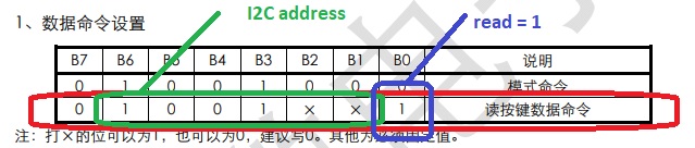

Я посмотрел, при чтении клавиатуры вы обращаетесь к адресу 0x24. в даташите же указан адрес 0x49.
Протокол TM1650 несколько отличается от стандартного I2C, Slave address в I2C - 7 bit +R/W bit
0x24 << 1 == 0x48; 0x48 + 1(read) == 0x49 это конечно понятно, но как то это неправильно, а он же у вас еще и с DS3107 на одной шине сидит?

Я TM1650 не тестировал, с описанием там полня хрень, видел только оч. короткое и на китайском, перевел гуглом. По информации из интернет понял, что если нажали кнопку и держим, и если много раз считывать данные из ТМ, каждый раз будет считываться код нажатой кнопки, пока ее не отпустят.
Да так. Нажимаешь, код 68, отпускаешь, код (-64) 4, другая - 84-20 и третья 76-12. Можно конечно ловить просто смену скажем 68 на любой другой, согласен. И я пробовал, но так как я сделал мне показалось проще. (просто я думаю, что это сильно не изменит ситуацию).
А на счет адреса. Я конечно попробую. Но если бы я задал неправильный адрес считывания, разве что-нибудь считалось бы?
И еще я не совсем понял, почему когда я включал сканер, выдавалось 8 адресов i2c? У меня 1650, она рассчитана вроде на 4=сегментный индикатор. Откуда там 8 адресов? Там кнопки физически вешаются общей шиной на разряд.
Попробовал 49 адрес. Не реагирует. Все время 255 выдает.
Зато на 25 скажем тоже работает. Те же коды выдает.
Наверное и не поможет.
Тут вопрос в другом, TM1650 работает не по настоящему I2C, а по своему протоколу, похожему на I2C.
Поэтому адреса у TM1650 и нет. В принципе нет адреса, по даташиту.
Есть команды. На них он отвечает, а сканер воспринимает их как адреса.
Главное чтобы TM1650 и DS1307 друг другу не мешали на одной шине.

Посмотрел, по даташиту там два последних бита помечены как "Х" - то есть не имеют значения.
Поэтому, что 0x24, что 0x25, что 0x26, что 0x27 - будет работать одинаково.
Красным выделена команда целиком (входят: 0x24, 0x25, 0x26, 0x27 - выделено зеленым, последние два бита - не принципиальны)
Так, с использованием wire передаются байты адреса ((B6,B5,B4,B3,B2,B1,B0)<<1) и 1 бит (write:0/read:1 - он должен быть 1, - чтение).
То есть зеленым, выделено то, что должно быть адресом на I2C (wire), синим - чтение.
Снизил скорость до стандартных 100000, прописал 24 порт. Все равно виснет. Не сразу, через 20-30 минут. Блин вот никогда раньше с таким не сталкивался. Не компилилось, но если скомпилилось и запустилось, пахало без проблем.
