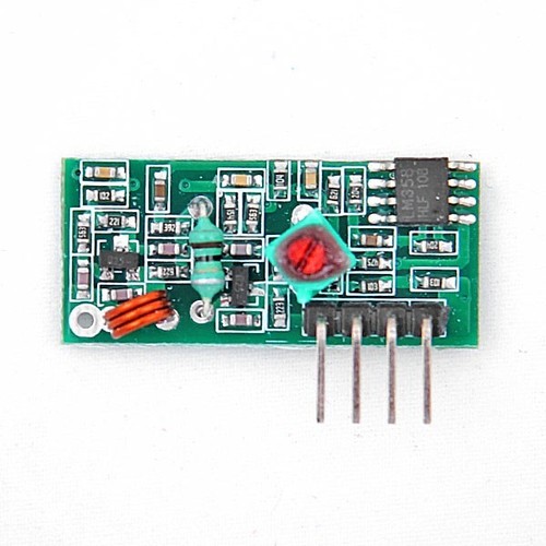

Информация по датчикам Oregon Scientific уже была на форуме, здесь лишь все собрано в одно место.
С помощью счетча ниже можно ловить показания датчиков из эфира (частота 433MHz).
Помимо Oregon, реализован разбор показаний еще нескольких других производителей датчиков.
Железо необходимое для проекта, фото -

Имею дома погодную станцию OregonSciencific с 3-мя датчиками THGR122N.
Собрал ардуинку и приемник на 433Mhz. Но приемник принимает сигналы от датчика только на расстоянии около 10 см.
Если дальше, то не видит ничего.
Пробовал такой приемник
И вот такой
Сейчас заказал приемник на супергетеродине (433Mhz Superheterodyne 3400RF), но уже жду подвоха.
Поделитесь опытом: кто какой приемник использует для приема орегоновских датчиков и как далеко они работают.
Мне бы добиться уверено приема на расстоянии 10 метров через пару гипсовых стен.

а антенну получше не пробовал подцепить, но сначала частоту подстроить. крутилка в центре платы. но только пластиковой отверткой
re3lex
Зарегистрирован: 02.06.2015
jeka_tm пишет:
Пробовал: вместо проволки намотаной на приемнике с первой картинк припаял 17см кусок 1,5мм^2 медного провода. Результат не сильно поменялся. Конечно нельзя исключать мои кривые руки, но я все ж склонен думать, что приемник фиговый.
re3lex
jeka_tm пишет:
Ох ты, не знал про крутилку.
А не подскажешь какой порядок подстройки?
Просто отодвинуть подальше датчик, покрутить крутилку и ждать с него посылки?

ну вот с теми приемниками, что приводил выше картинки, именно эта проблема: после того как подкрутил стержень в катушке, расстояние уверенного распознования увеличилось, но, к сожалению, не сильно.
С другой стороны вроде советуют (тут и не только)нормальный гетеродиновый приемник применить.
Может с ним получится

Кстати в тему -я б не советовал у сверхрегенеративных приёмников (на фото Т.С) трогать катушки, у них и так диапазон захвата немерянный. Если ловит только на расстояние 10см -то скорее всего китайские товарищи прислали приёмник на другую частоту. Типа ну нет у нас 433Мгц сейчас, положим на 315. :) Тут даже нечего экперементировать, нельзя так сдвинуть катушку, что-б частота на 100мГц выросла. Всё это пустатая трата времени. Нужно заказывать снова.
re3lex
dimax пишет:
Похоже на то.
Вообще, видимо такие приемники можно использовать только с передатчиками, которые идут в комплекте: только в этом случае есть большая вероятность что они протестированы на работу с друг другом, но частота их работы может сильно плавать.

на фото в певом после гавенный приемник.. передатчик еще боле-менее но.
второе - такой приемник как на фото нужно питать стабильными 5в!!! это важно. вы питаете от ардуина а там не 5в а меньше если с юсб.
далее - все соединения на приемник - паять!  тогда будет работать.

В итоге проблема решилась заменой приемника на RRQ3-433.
Все заработало, только надо выключить подстроечный резистр на ноге, куда данные приходят
