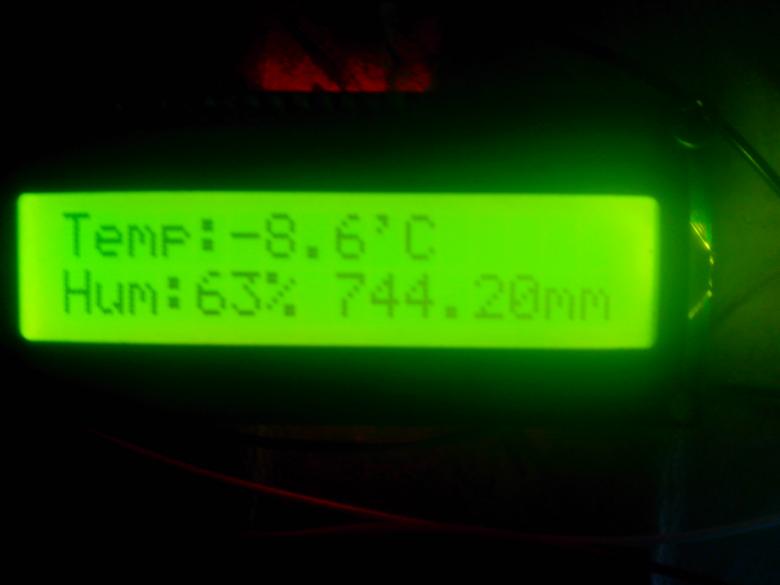

В общем, часы тикают и отображаются, а вот температура нет. По отдельности если закоментить вывод часов- все ок. переносил вывод температуры в глобальную переменную нарвался на отображение температуры в увеличенном в 2 раза размере. Как праивлно сделать вывод ??? Спасибо
Сталкивался с такой же проблемой. Понял, что если в loop вызывается тяжелая процедура, то сигнал с датчика часто не успевает считася.
сделайте вызов printTime(); раз в секунду например, все должно заработать.

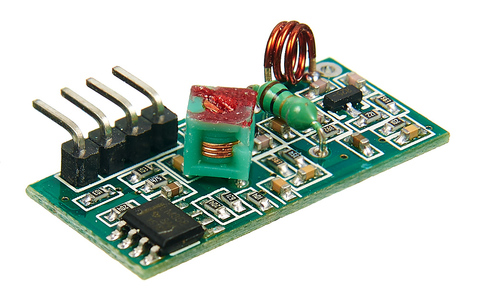

Кстати, представленный в первом посте код приёмника у меня "глуховат", почти не слышит датчики внешние, а вот тот что представлен в посте #113 вполне работает сносно, правда часто CRC в конце пакета не показывает, возможно из-за этого первый код и не работает... но тут уж я разбираться не стал, работает и ладно... ;)
Поделитесь опытом: кто какой приемник использует для приема орегоновских датчиков и как далеко они работают.
Мне бы добиться уверено приема на расстоянии 10 метров через пару гипсовых стен.
Экспериментировал с датчиками Oregon Scientific THN132N и таким копеечным приёмником
Если питать Arduino от USB, то без антенны приёмник ловит сигнал на расстоянии около 50 см, а с прикрученным куском провода около 17-18 см - на расстоянии около метра.
Если подать питание от адаптера на 12V, то происходит чудо — сигнал удаётся получить с расстояния >10 метров через три стены в панельном доме.
В процессе построения погодной станции на датчиках Oregon не смог на указанном здесь коде добиться нужной дальности приёма. Пришлось писать свой приёмник, а затем и передатчик . Думал разместить всё сюда, но решил создать отдельную тему. Всё-таки проект...
Чтоб работал прием с датчикав, надо использовать нормальный приемник. Дешёвые приёмники с али плохо настроены, видимо. У меня отличный прием в квартире через 2 толстые (60см) кирпичные стены 15метров по прямой. Приемник с али ловил в пределах 10см.
Я сравнивал дальность приёма приёмника с али и приёмника из погодной станции Oregon. Разницы не обнаружил. Да и по схеме они очень схожи, хотя орегоновский выполнен, конечно, солиднее. У него индуктивность входного контура выполнена дорожкой на плате.
Прикупил себе вот такую пару: приемник MX-RM-5V и передатчик FS1000A. Вместе они прекрасно работают, а вот сигнал с THN123N не ловится никак, ни с 10 см ни 10м. Сначала думал что мне попались модули на 315Mhz, но нет на кварце передатчика четко написано 433Mhz.
В идеале надо бы к выходу приёмника подключиться осциллографом, это дало ответы на все вопросы. Но понимаю, что далеко не у всех есть такая возможность. У меня была похожая ситуация в начале. Попробуйте загрузить мой скетч, установив #define RTC_PRESENT 0. Если приходят хоть какие-то импульсы с частотой 1024Гц, в Serial информация свалится. А там уж и видно будет, что не так.
На самом деле вы можете проверить непосредственно в скетче ловит ли приемник что либо: поставьте печать в консоль значения pulse как тут
Если приемник работает в консоль будет валиться куча байтов
Выглядит это как шум, шум, шум потом сигнал и опять шум. Причем сигнал меньше по аплитуде чем шум.
если сигнал мелкий - то частота не совпадает... или модуляция не АМ.

привет! в инструкции на амс пишут диапазон 795 – 1050mb, в исходниках декодеров давление вычисляется прибавлением к константе 856. кто может внести ясность?
Пробовал
я-б приемник экранировал.. а антенку использовал от рации на 433..
пробовал , пофиг, в скетче добавлена проверка приема данных, если разброс составит 5 гр. или 5% влажности между приемом значит ложь . За 40сек. между передачами так темп.и влажность скакануть не смогут.
В чем может быть причина???
