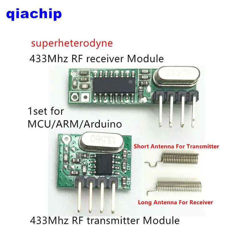

А, ну понятно, там да, код имеющий "защиту" от помех всегда выиграет, но хорошая антенна - уже залог успеха!... )
Рекомендую такой приёмник https://ru.aliexpress.com/store/product/1set-RF-module-433-Mhz-superhete...
ИМХО в условиях помещения, уже без разницы, какая антенна. Это на улице, где от датчика идёт бегущая волна антенна играет далеко не последнюю роль. А в помещении, где из-за переотражений в комнате может быть совершенно непредсказуемая интерференционная картина нужно просто искать место, где лучше приём. Вы когда-нибудь на комнатную телевизионную антенну пытались поймать сигнал? Вот тут то же самое, те же частоты, только поляризация вертикальная, что хуже для приёма - больше переотражений.
Приёмник желательно отнести от остальной электроники и заэкранировать. В фирменных орегонах самый простой приёмник, не супергетеродин, никаких кварцев, но экран присутствует. И антенна штатная - пружинки или в новых модификациях прямые куски проволоки. И ловят эти приёмники отлично.
Я заказал такой https://ru.aliexpress.com/item/RXB6-433Mhz-Superheterodyne-Wireless-Receiver-Module/32651921064.html?spm=2114.13010608.0.0.wT36FY, жду.

Вчера забрал с почты и подключил приемник на гетеродине (не рекламы ради
http://s.aliexpress.com/eMrYR7nq). Даже без антены он начал ловить сигнал от датчика за окном в 2ух метрах, и это при том, что подключил я его к "шумящей" esp8266.
Припаял антенну около 17 см, как по ссылке (интересная информация по приемникам) (http://www.nemcon.nl/blog2/2015/07/aa) сигнал улучшился. Ловит намного лучше, чем приемник из первого поста темы.
Сегодня буду тестировать с Mega.
Вот очень печально, что у всех приёмников нет вывода АРУ. Все эти "ловит/не ловит" малоинформативны. Узнать бы настоящий уровень сигнала. Это бы и в поиске места для антенны помогло.
Ну про "у всех" это вы загнули, это у тех что за $0.5-$1 нет. У всяких Si4432, CC1101 она, насколько я помню, есть.
Тогда ответьте мне на простой вопрос. Если 4432 поддерживает OOK, конфигурирование пакета и стоит $2, почему для приёма сигнала от орегоновских датчиков мы используем всякие китайские супергетородины и прочую муть? Я чего-то не знаю?
