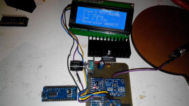

почти, изначально как в 352 посту ина подключена была, потом я 5,6 дорожки перереза и через резистор подключил проводами, а у вас уже через резистор разведена, 7,8 выводы

Пришла мне на днях блудная ина, без отслеживания, все у меня заработало) Спасибо ua6em, и всем кто помогал)
Переделал плату, убрал ЛМ2596, подключил к ВИН и сделал общий минус на плате (зону). .У меня две разных ардуины нонейм, у одной стабилизатор нормальный у той что на плате меньше,, минут 40 работала, вроде не греется. Файлы КиКад https://yadi.sk/d/8X1azfziMW01Pg
кстати я тоже плату переделал, правда преобразователь оставил, настроил на нём 7.5 вольт, перерезал дороги и подал на VIN, а всё остальное запитал от 5 вольт ардуины, напряжение блока питания 9.5 вольт, ток в катушке 630ма, частота точно 300кгц (автонастройка)
да, выпаял разъём, впаял пины и воткнул...

Контролирую условно) Ступенчатым блоком питания)
Ну и какой у вас ток, в какой катушке?
Вы уже посчитали какая будет амплитуда сигнала, если 0,65В усилить на 36дБ?
Точно не помню, при 6 вольтах около 320 ма. Я в расчетах не силен(
Я тоже не силен, для этого есть Интернет. Получается амплитуда свыше 42В. Уверен, что вы питаете TDA меньшим напряжением (разов в несколько). Поэтому, вероятно, и обрезает вершины синуса.
Что касается 320мА - не верю. При 6В питания и стандартной катушке Мишина до насыщения еще далеко, раза так в два.
Ну так и я не сидел сиднем, прикрутил к своей DAC, вот скетчик с константами:
(перемычку на DAC надо запаять, тогда адрес будет 62-й)

он сейчас синусоида как бы )))
Да, по входу всё же надо делитель ставить 1:10 и ФНЧ с частотой среза 2 мегагерца, порядка так 7-го
Не надо делитель. Зачем? Обоснуй. Усилитель без делителя может сделать -40дБ если есть желание.
Синус как у меня. Сделай нормальный ток (уменьши раза в два ЦАП) и синус станет получше.

делаю это константами через DAC, ухудшается, конденсаторы на 5 пин не лепил, а надо, у меня остались TDA только из китая, оригинальных нету
Говорил же, сначала резистор попробовать. Я ставил кондеры на 5 ногу с резистором, что с ними, что без них-особой разницы не заметил.

я когда начал дорожки резать и переконфигурировать отпаял резистор и запаял DAC, так сказать заодно...
Заметил, что уровень выставляемый на этой ноге надо сдвигать в зависимости от напряжения питания TDA

500-600 мА вроде укладывается в параметры TDA.
