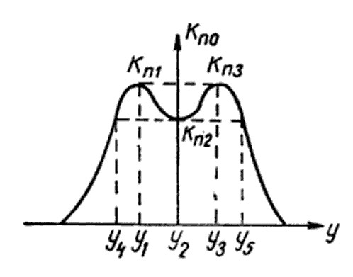

Вариант 2 :- классика, известная уже более 100 лет.
Получается АВТОМАТИЧЕСКИ, если правильно свести фазы и использовать генератор, созданный НЕ дебилами.
Советский учебный материал 1977 года:
Мультисим:
Реал, на НОРМАЛЬНОМ генераторе:
Сведение фаз тока и напряжения:
Вариант 3:
Вариант 4:
Итак, какой вариант Вам нужен?
