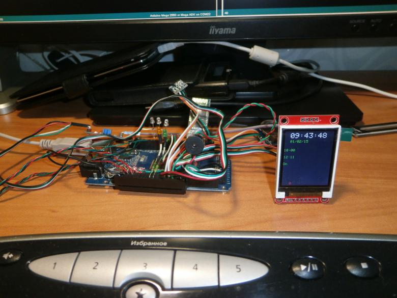

Наконец-то приехали вчера часики RTC на ds3231. Подключал стандартно (по sda, scl, vcc, gnd). Заменил свои ПРОГРАМНЫЕ часики (которые кстати за 12 часов отставали на 16 минут !!!! :) ну это несильно мешало им обслуживать релюшки и прочее. Та к вот, уход сверхточных часов на ds3231 у меня сейас составляет ровно 10 сек за 12 часов. Код использовал для работы с ними такой:

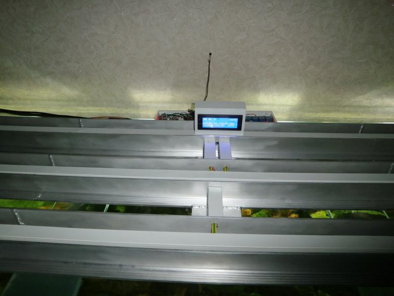

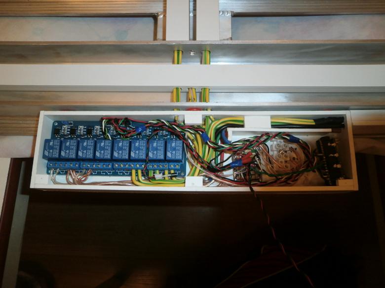

Кстати весь свой проект я позже выложу в фото тут и на аквафоруме, пока вот так:
С прошедшими, я чет загулял. Вы не пробовали чисто со стандартным скетчем RTC без коррекций и посмотреть за сутки?
Согласится немогу, праздники были весьма кстати и плодотворными, однако с наступающим Вас Старым Новым Годом!
Библотеку нашёл самую свежую для ds3231 оттуда и брал пример:

Ну и третье, больше техническое, реле что включают Led нагреваются до 45-50градусов (даже на ввремя вывел на них запасной ds18b20 хотя там токи не более7-8А а по даташиту релюшки аж 10А и драйвера на pt5115 (примерное 25 штук из 30) воют, несильно но напряжно и воют начиная с 1 и до 255, при максимуме - тишина, толи в них проблема толи в PWM арудуинки .

Греются именно сильноТОКОВЫЕ OUT1,2,3 на которых ток до 7-9А (греются не катушки трансформаторов а видимо сами лепестки механические, кстати дорожки на платах которыми они управляют в нагрузке толщиной не более 0,25мм при ширине в 2,5мм - это для тока в 10А заявленных явно перебор. Вобщем либо делить нагрузку есчо в половину либо более силовые реле.

Доброго дня форумчанам и "bwn" - отдельный привет.
Много курил форум и инет. Много сломал копий о самый простой "таймер" с расписанием, наверное с неделю. Пока непришёл к выводу что надо работать не с часаи и минутами а с одним общим выражением часов+минут. Можно было просто сравнивать часы и >= минуты но тогда при отключениях электричества или если время вкл к примеру 7 часов а выключения 5 часов таймер НЕВКЛЮЧАЛСЯ - непонимал что надо работать чуть менее суток. Вобщем бамбука выкурил пока ненаваял что то.
Потом приехал модуль BMP-180 - такая классная штука, и давление измеряет и темпиратуру с шагом 0,5 град и высоту над уровнем МИРОВОГО ОКЕАНА :) даже. бобщем приблуда классная. Присоединил к акваконтроллеру.
Потом приехала блютусина HC-06 та что пассивная, один минус при заливке скетча приходится выдёргивать или использовать переназначение портов TX и RX и стороннюю библитотеку. Поигрался, даже в appInventore xn ото налепил для вкл\выкл и диммирования (оказалось и пульта хватает) лучьшебы выводить показания на смарт параметров или задавать их а ардуинку.
На сегодня меню в разработке ниже выложу пример того что получилось. Далее два расписания на свет сдиммированием, одно на СО2 и на подсветку LCD. Термореле для воды и радиаторов. Время вкл\выкл для таймера беру из EPROM, туда пока их завожу тупо записью потмо комментирую и снова заливаю скетч уже без записи (чтоб незабивать ограниченные ресурсы). Хочется потмо из меню записывать и время и границы температур для термореле.
Вот скетчик, полностью рабочий уже в течении полных 3 недель почти с многократным отключением по питанию:

Вот скетчик ДЕМО-меню, пишу его на другом дисплейчике мааалюсеньком потмоу отличаются координаты и библиотеки:
#include <EEPROM.h>
#include <Wire.h> //Подключаем библиотеку для использования однопроводного интерфейса
#include <OneWire.h> //Подключаем библиотеку для температурного датчика DS18B20
#include <IRremote.h> //Подключаем библиотеку для IR сенсора
//=====Tft*
#include <Adafruit_GFX.h> // Core graphics library
#include <Adafruit_ST7735.h> // Hardware-specific library
#include <SPI.h>
#define sclk 52
#define mosi 51
#define cs 4
#define dc 2
#define rst 3 // you can also connect this to the Arduino reset
Adafruit_ST7735 tft = Adafruit_ST7735(cs, dc, mosi, sclk, rst);
//=====Rtc_Clock*
#define DS1307_I2C_ADDRESS 0x68
byte seconds, minutes, hours, day, date, month, year;
long tmIntv = 1000; //Интервал для обновления времени на экране каждую секунду
//long razdIntv = 500; //Интервал для обновления ":" на экране каждые 2 секунды
long prvMlsTm = 0; //Предыдущее показание миллисекунд для обновления показания часов
//long prvMlsRazd = 0; //Предыдущее показание миллисекунд для обновления ":"
//long prvMlsLght = 0; //Предыдущее показание проверки временного интервала
//=====Menu*
int m=0; //переменная для экранов меню
int p1=0; // переменная для примера 1
int p2=0; // -//- 2
int p3=0; // -//- 3
#define RECV_PIN 11 //Вход IR-приемника и кнопки пульта
uint32_t val;
IRrecv irrecv(RECV_PIN);
decode_results results;
#define KEY10 0x41BE30CF //кнопка Setup вход в меню настроек параметров
#define KEY2 0x41BEC03F //кнопка enter принятие установок и запись их
#define KEY1 0x41BED02F //кнопка Up меню
#define KEY3 0x41BE609F //кнопка Down возврата
#define KEY6 0x41BE40BF //уменьшение значения Left
#define KEY7 0x41BEB04F //увеличение значения Right
byte ledPin = 7; //Светодиод
byte ledPin1 = 9; //Светодиод
Wire.begin();
irrecv.enableIRIn(); //Включаем IR-сенсор
tft.initR(INITR_BLACKTAB);
tft.fillScreen(ST7735_BLACK); // Clear screen
pinMode(ledPin, OUTPUT);
pinMode(ledPin1, OUTPUT);
digitalWrite(ledPin, HIGH);
digitalWrite(ledPin1, HIGH);

Первое чт ов меню хочу сделать принятие значения и запись его в Eprom после нажатия кнопки setup а то счас тупо записывается (сохраняется после выбора). Ну и кажестя что какоето оно громозкое это меню. Хотя надо то пару экранов на одном таймеры на другом температуры.
Что можно сказать, труд великий. В первом коде, так понимаю от задержки опроса отказались намеренно? Функция dallas() у вас считывает старые значения. Она должна быть разбита на две (начало и вторая которая начинается с float DS18B20 в нее мы должны зайти по истечении tzad.
Вольтметр последняя цифра не скачет постоянно?
Не очень понял, с какой целью считываете значения из EEPROM в переменные. Они там уже есть, так и работать с ними напрямую.
Нет, ненамерянно, просто пока немогу правильно флагами описать когда измерять - поставить флаг-сделаь задержку-вывести на экранчик -поставить флаг. Получается пока неправильно (да и мне несильно важна точность сиюминутного замера) позже опишу правильно с millis или тупо воткну delay небольшой.
Последняя скачет но это сознательно, есть некая динамика а работе (как и мигание ":" в часах между минутами и часами.
Почему ЕПРОМ - так как значения будут определяться из меню то туда же (в адреса) и записываться будут. У вас в скетче также все но более хитро как то. По чесноку - ВАШ код САМЫЙ мудрёный, я из него НИЧЕГО несмог для себя приспособить (хотел меню взять), у вас там все через массивы, через [ ] - тоетсь то чего я вообще непользовал нигде у себя в коде.
Так вот. Счас нжно первую m=1 переменную меню использовать как настроку времени час и минут для включения первого реле, а также вообще использование расписания (кстати надо в код добавить флаги - будет ли выполняться расписание_1 или только расписание_2, кстати это надо мне сейчас реализовать чтобы в меню добавить испоьзование этого флага.
Меню m=0 думаю оставить как начальное, вывод для ВСЕХ имеющихся счас показаний, ну тоетсь то что на сейчас выводится согласно скетча. А далее я по аналогии сделаю меню для других расписаний и термореле. Вот.
Кстати работа с дисплейчиком на модуле st7735s 128 X 160 в 1,8 дюйма НАМНОГО сложнее, код весит БОЛЬШЕ чуток, и ОЧЕНЬ медленный если выводить на него сразу всё т очто я вывожу на I2C то ОЧЕНЬ медленный (я так понял он програмно работает с графикой а не аппаратно, как сенсорные и прочее).
Но на него можно столько былобы вывести сразу всего, и бойтись парой менюшек - влезет всё :) с расстояния в 40-50 см глазу есчо терпимо а дальше шрифт в 1 единичку уже неразличим.
Вот что у меня сейча в меню (для простого понимания пробую). Стрелками вверх\вниз перехожу по 4 экранам в меню .В каждом представлен один параметр, который могу менять стреклами вправо\влево. Как только выбрал значение параметра он спустя delay тут-дже и применяется. Я в последствии хочу записывать этот параметр в ЕПРОМ а значит чтоб он незаписывал тупо - все что листается пропускаем, нужное ПРИМЕНЯЕТСЯ по нажатию KEY10 она же setup прописана. Как? пробовал всякими if-ами ничего невыходит, ничего. Как только это реализую буду пробовать на один экран меню вывести ДВА параметра (к примеру не только часы но и минуты, опятьже как перейти от часов к минутам без KEY10 пока тоже несмогу, а так выбрал параметр часов на экране, нажал (вправо\влево), нажал setup применил значение и как без следующей кнопки перейти к параметру минуты? вот тут я пока затупил. Ну да ладно можно былобы и много экранов меню для для каждого параметра, нестрашно, полистал дошёл-выбрал. Подскажите как приклеить setup сюда к примеру:

я в него захожу и всё , висит надпись "set ON/OFF >>" и кнопки никак нереагируют, в serial.print неидёт никакого возврата, если ранее ничего ненажато 0 0 0 0 0 каждый полсекунды (согласно delay) далее возврат нажатой кнопки 3 4 5, и как только попадаю в void menu(){ как-будто висяк :(
Так, возвращает как и предполагалось от 0 до 5. В первом коде 9 строка вам не нужна. Во втором 7 надо куда нибудь до void setup(). К общему знаменателю привели, теперь будем мучать, там мне кажется какая то лажа в исходнике с задержками, потому как и на шилде срабатывало через раз. Мне в принципе сама реализация понравилась, и короче и понятней чем у меня. Теперь четкость срабатываня добить и нормальная такая менюшка получится.
Про 9 строчку догадывался что лишняя тоже, но пока нерешался.
Переносил 7 строчку везде, и до setup куда только - результат один - висяк. Спасиб за цель, буду пробовать попасть в неё теперь. Чесно по мне меню непонятно чуток, ну раз вы понимаете - тем лучьше - значит сможете разъяснить что к чему и что такое char menuTxt[2][14] = {"set ON/OFF >>", "set clock >>"}; и что
Добавил в loop(0 кусочек с возвратом нажатой кнопки ИК на экранчик, выводися какая то шняга :)
вот такой кодик:
tft.setCursor(20,150);
tft.setTextColor(ST7735_RED,ST7735_BLACK);
tft.setTextSize(1);
tft.print(key());
switch (key()){
case 1:
tft.print(" select");
case 2:
tft.print(" left");
case 3:
tft.print(" up");
case 4:
tft.print(" own");
case 5:
tft.print(" right");
возвращает позицию правильно 0 1 2 3 4 5 а вот определение её как то толи складывает толи..вощем может при нажатии влево вернуть 2 и left up, вниз 4 down right .... вобщем непонятно. Изменил определение кнопок в соответсвии с шилдом. Выглядит так:

Спасибо, все скопипастил, чуток подправил под tft (глупо но отлаживать приходится на нём а потом снова чуть менять и на i2c 20*4 переносить :) ). Перво-напервно убрал из loop очистку lcd.clear(); иначе каждые 2 сек солгасно кода выводится "cikl" с очисткой экрана. Ну а далее все как и ранее...., как только доходит дело до входа в menu глушняк и нажатые кнопки невозвращаются. И раз пошла такая пьянка здесь СТО процентов "раком" впихнут код обработки IR кнопок, он НЕРАБОТАЕТ в функции void menu() - я вижу первые строки массива "set menu1 >>" и пробежать по ним уже немогу.
БУДУ сейчас сидеть до последнего, ваш код меню мне больше нравится чем мой с бесконечными if-ами. Думаю как победЮ IR то и сниму комментарий с очистки экрана в loop() потому как он срабатывает если 2 сек ничего ненажато и в меню невошли.
Чтото затупил с вложением, вот:
и вот:
Вобщем так. Подскажите какое ваше мнение?
Вы знаете, очень тяжело понять чужой код. Просмотрите внимательно логику пошагово, скорее всего где то нестыковка в условиях. Отработал цикл увеличения освещения и сразу прошла команда или разрешение на выключение.
Раньше эта вспышка была? Она происходит в момент сработки реле?
А вот с релюшками я думаю проблема и сильная (если только напряжение питания не попутали). Не должны они так грется. Кстати проверьте без нагрузки.

Доброе утро bwn :) Есть минутка? Вобщем пока ничего неполучилось у меня. Кстати обратил внимание, что скетч странно стартует. После запуска на экранчик выводится возврат byte key() и пока IR неполучит хоть какогото сигнала (даже с "левого" пульта невыводит информации о времени\дате и On\Off нагрузки outPin. И вот ещё что если ничего ненажато и в serial идут 0 0 0 0 0 и тут нажать нашу setup для входа в char menuTxt[2][14] = {"set On/Off >>", "set clock >>"}; то неуспевает даже вернуться нажатая кнопка и невидно было -ли вообще чтолибо нажато, это с delay(1000); C задержкой в 100мс вход в char menuTxt иногда несрабатывает и даже если был возврат любой кнопки то возвращаться начинают 0, о как. Далее по второму-третьему нажатию setup сначала перестает отвечеть serial.Print и выводится текст char menuTxt. Может чегогто "зацикливается" в void menu()
void menu(){ tft.fillScreen(ST7735_BLACK); // Clear screen tft.setCursor(0,5); tft.setTextColor(ST7735_WHITE,ST7735_BLACK); tft.setTextSize(1); char menuTxt[2][14] = {"set On/Off >>", "set clock >>"}; byte pos = 0; while(1){ // delay(200); byte KEY = key(); // lcd.setCursor(0, 0); tft.setCursor(0,5); tft.setTextColor(ST7735_WHITE,ST7735_BLACK); tft.setTextSize(1); tft.print(pos+1); tft.print("."); tft.print(menuTxt[pos]); if (KEY == 3 && pos != 0) pos--; else if (KEY == 4 && pos < 1) pos++; if (KEY == 5 && pos == 0) setOnOff(); else if (KEY == 5 && pos == 1) setClock(); } }Вот весь кусок с часами и таймером, вроде выкладывал но всеже:
#include <EEPROM.h> #include <Wire.h> //Подключаем библиотеку для использования однопроводного интерфейса #include <OneWire.h> //Подключаем библиотеку для температурного датчика DS18B20 #include <IRremote.h> //Подключаем библиотеку для IR сенсора //=====Tft* #include <Adafruit_GFX.h> // Core graphics library #include <Adafruit_ST7735.h> // Hardware-specific library #include <SPI.h> #define sclk 52 #define mosi 51 #define cs 4 #define dc 2 #define rst 3 // you can also connect this to the Arduino reset Adafruit_ST7735 tft = Adafruit_ST7735(cs, dc, mosi, sclk, rst); //=====IR* #define RECV_PIN 11 //IR-приемник uint32_t val; IRrecv irrecv(RECV_PIN); decode_results results; //=====IR*** #define DS1307_I2C_ADDRESS 0x68 const byte outPin = 9; // выход нагрузки byte setMinClockOn; byte setHorClockOn; byte setMinClockOff; byte setHorClockOff; /* byte key(){ //// для кнопок int val = analogRead(0); if (val < 50) return 5; //right else if (val < 150) return 3; //up else if (val < 350) return 4; //down else if (val < 500) return 2; //left else if (val < 800) return 1; //select else return 0; } */ /* #define KEY2 0x41BEC03F //кнопка enter принятие установок и запись их #define KEY1 0x41BED02F //кнопка Up меню #define KEY3 0x41BE609F //кнопка Down возврата #define KEY6 0x41BE40BF //уменьшение значения Left #define KEY7 0x41BEB04F //увеличение значения Right */ byte key(){ if (results.value == 0x41BEB04F) return 5; if (results.value == 0x41BE609F) return 4; if (results.value == 0x41BED02F) return 3; if (results.value == 0x41BE40BF) return 2; if (results.value == 0x41BEC03F) return 1; else return 0; } /////////// часы .. byte decToBcd(byte val){ return ( (val/10*16) + (val%10) ); } byte bcdToDec(byte val){ return ( (val/16*10) + (val%16) ); } void setDateDs1307(byte second, // 0-59 byte minute, // 0-59 byte hour, // 1-23 byte dayOfWeek, // 1-7 byte dayOfMonth, // 1-28/29/30/31 byte month, // 1-12 byte year) // 0-99 { Wire.beginTransmission(DS1307_I2C_ADDRESS); Wire.write(0); Wire.write(decToBcd(second)); Wire.write(decToBcd(minute)); Wire.write(decToBcd(hour)); Wire.write(decToBcd(dayOfWeek)); Wire.write(decToBcd(dayOfMonth)); Wire.write(decToBcd(month)); Wire.write(decToBcd(year)); Wire.endTransmission(); } void setup(){ Wire.begin(); Serial.begin(9600); irrecv.enableIRIn(); tft.initR(INITR_BLACKTAB); tft.fillScreen(ST7735_BLACK); // Clear screen pinMode(outPin, OUTPUT); digitalWrite(outPin, HIGH); setMinClockOn = EEPROM.read(0); setHorClockOn = EEPROM.read(1); setMinClockOff = EEPROM.read(3); setHorClockOff = EEPROM.read(4); } void getDateDs1307(byte *second, byte *minute, byte *hour, byte *dayOfWeek, byte *dayOfMonth, byte *month, byte *year) { Wire.beginTransmission(DS1307_I2C_ADDRESS); Wire.write(0); Wire.endTransmission(); Wire.requestFrom(DS1307_I2C_ADDRESS, 7); *second = bcdToDec(Wire.read() & 0x7f); *minute = bcdToDec(Wire.read()); *hour = bcdToDec(Wire.read() & 0x3f); *dayOfWeek = bcdToDec(Wire.read()); *dayOfMonth = bcdToDec(Wire.read()); *month = bcdToDec(Wire.read()); *year = bcdToDec(Wire.read()); } //// void setClock(){ // установка часов byte pos = 1; byte second, minute, hour, dayOfWeek, dayOfMonth, month, year; getDateDs1307(&second, &minute, &hour, &dayOfWeek, &dayOfMonth, &month, &year); // lcd.clear(); // lcd.blink(); tft.fillScreen(ST7735_BLACK); // Clear screen while(key() != 1){ // крутим цикл byte KEY = key(); // читаем состояние кнопок delay(200); tft.setCursor(1, 1); tft.print("set to save"); tft.setCursor(0, 0); // выводим инфу if (hour < 10) tft.print("0"); tft.print(hour); tft.print(":"); if (minute < 10) tft.print("0"); tft.print(minute); tft.print(" "); if (dayOfMonth < 10) tft.print("0"); tft.print(dayOfMonth); tft.print("/"); if (month < 10) tft.print("0"); tft.print(month); tft.print("/"); if (year < 10) tft.print("0"); tft.print(year); tft.setCursor(pos, 0); // устанавливаем курсор согласно позиции if (KEY == 5 && pos < 13) pos += 3; // крутим позицию else if (KEY == 2 && pos > 1) pos -= 3; else if (pos == 1 && KEY == 3) hour++; // крутим значения else if (pos == 1 && KEY == 4) hour--; else if (pos == 4 && KEY == 3) minute++; else if (pos == 4 && KEY == 4) minute--; else if (pos == 7 && KEY == 3) dayOfMonth++; else if (pos == 7 && KEY == 4) dayOfMonth--; else if (pos == 10 && KEY == 3) month++; else if (pos == 10 && KEY == 4) month--; else if (pos == 13 && KEY == 3) year++; else if (pos == 13 && KEY == 4) year--; if (hour > 23) hour = 0; else if (minute > 59) minute = 0; else if (dayOfMonth > 31) dayOfMonth = 0; else if (month > 12) month = 1; else if (year > 99) year = 0; }// конец цикла setDateDs1307(second, minute, hour, dayOfWeek, dayOfMonth, month, year); // tft.noBlink(); // tft.clear(); tft.fillScreen(ST7735_BLACK); // Clear screen tft.print(" Saved"); delay(1500); }/// void setOnOff(){ byte pos = 0; // tft.clear(); // tft.blink(); tft.fillScreen(ST7735_BLACK); // Clear screen while(key() != 1){ // крутим цикл byte KEY = key(); // читаем состояние кнопок delay(200); tft.setCursor(1, 1); tft.print("set to save"); tft.setCursor(0, 0); // выводим инфу if (setHorClockOn < 10) tft.print("0"); tft.print(setHorClockOn); tft.print(":"); if (setMinClockOn < 10) tft.print("0"); tft.print(setMinClockOn); tft.print(" "); if (setHorClockOff < 10) tft.print("0"); tft.print(setHorClockOff); tft.print(":"); if (setMinClockOff < 10) tft.print("0"); tft.print(setMinClockOff); tft.setCursor(pos, 0); // устанавливаем курсор согласно позиции if (KEY == 5 && pos < 9) pos += 3; // крутим позицию else if (KEY == 2 && pos > 1) pos -= 3; else if (pos == 0 && KEY == 3) setHorClockOn++; // крутим значения else if (pos == 0 && KEY == 4) setHorClockOn--; else if (pos == 3 && KEY == 3) setMinClockOn++; else if (pos == 3 && KEY == 4) setMinClockOn--; else if (pos == 6 && KEY == 3) setHorClockOff++; else if (pos == 6 && KEY == 4) setHorClockOff--; else if (pos == 9 && KEY == 3) setMinClockOff++; else if (pos == 9 && KEY == 4) setMinClockOff--; if (setHorClockOn > 23) setHorClockOn = 0; else if (setMinClockOn > 59) setMinClockOn = 0; else if (setHorClockOff > 23) setHorClockOff = 0; else if (setMinClockOff > 59) setMinClockOff = 0; }// конец цикла // lcd.noBlink(); // lcd.clear(); tft.fillScreen(ST7735_BLACK); // Clear screen EEPROM.write(0, setMinClockOn); EEPROM.write(1, setHorClockOn); EEPROM.write(3, setMinClockOff); EEPROM.write(4, setHorClockOff); tft.print(" Saved"); delay(1500); }/// void menu(){ tft.fillScreen(ST7735_BLACK); // Clear screen tft.setCursor(0,5); tft.setTextColor(ST7735_WHITE,ST7735_BLACK); tft.setTextSize(1); char menuTxt[2][14] = {"set On/Off >>", "set clock >>"}; byte pos = 0; while(1){ // delay(200); byte KEY = key(); // lcd.setCursor(0, 0); tft.setCursor(0,5); tft.setTextColor(ST7735_WHITE,ST7735_BLACK); tft.setTextSize(1); tft.print(pos+1); tft.print("."); tft.print(menuTxt[pos]); if (KEY == 3 && pos != 0) pos--; else if (KEY == 4 && pos < 1) pos++; if (KEY == 5 && pos == 0) setOnOff(); else if (KEY == 5 && pos == 1) setClock(); } } void loop() { Serial.println(key(),DEC); delay(100); if (irrecv.decode(&results)){ //Если пришел пакет и этот пакет не FF сохраняем правильный пакет в переменную // if (results.value != 0xFFFFFFFF){ // val = results.value; } byte second, minute, hour, dayOfWeek, dayOfMonth, month, year; getDateDs1307(&second, &minute, &hour, &dayOfWeek, &dayOfMonth, &month, &year); // обработка кнопок if (key() == 1) menu(); // если нажата селект else if (key() == 3) digitalWrite(outPin, LOW); else if (key() == 4) digitalWrite(outPin, HIGH); // сравниваем время и управляем выходом// if (setMinClockOff == minute && setHorClockOff == hour && second == 0) digitalWrite(outPin, HIGH); if (setMinClockOn == minute && setHorClockOn == hour && second == 0) digitalWrite(outPin, LOW); // lcd.clear(); // tft.fillScreen(ST7735_BLACK); // Clear screen tft.setCursor(15,5); tft.setTextColor(ST7735_WHITE,ST7735_BLACK); tft.setTextSize(2); // lcd.setCursor(0, 0); if (hour < 10) tft.print("0"); tft.print(hour); tft.print(":"); if (minute < 10) tft.print("0"); tft.print(minute); tft.print(":"); if (second < 10) tft.print("0"); tft.print(second); // tft.setCursor(8, 0); // tft.print(" "); tft.setCursor(15, 25); tft.setTextColor(ST7735_GREEN,ST7735_BLACK); tft.setTextSize(1); if (dayOfMonth < 10) tft.print("0"); tft.print(dayOfMonth); tft.print("/"); if (month < 10) tft.print("0"); tft.print(month); tft.print("/"); if (year < 10) tft.print("0"); tft.print(year); tft.setCursor(0, 50); if (setHorClockOn < 10) tft.print("0"); tft.print(setHorClockOn); tft.print(":"); if (setMinClockOn < 10) tft.print("0"); tft.print(setMinClockOn); tft.setCursor(0, 70); if (setHorClockOff < 10) tft.print("0"); tft.print(setHorClockOff); tft.print(":"); if (setMinClockOff < 10) tft.print("0"); tft.print(setMinClockOff); tft.setCursor(0, 90); if (digitalRead(outPin)) tft.print("On "); else tft.print("Off"); irrecv.resume(); } tft.setCursor(20,150); tft.setTextColor(ST7735_RED,ST7735_BLACK); tft.setTextSize(1); tft.print(key()); switch (key()){ case 1: tft.print(" select"); break; case 2: tft.print(" left"); case 3: tft.print(" up"); break; case 4: tft.print(" down"); case 5: tft.print(" right"); break; } }Кстати такая "задержка" в выводе в serial.Print харрактерна. Смотрите когда я нажимаю чтолибо - светик о активности serial на мгновение замираает пока НАЧИНАЕТСЯ прорисовка на еаею И если указана задежка в serial.Print 100мс то после нажатия именно с такой частотой и возвращается кнопка однако, как только нажимается setup то светик активности serial перестает "мигать" и висяк. Может это даст вам больше информации.
Так, вроде как заработало. Сделал на 5 таймеров, с записью и считыванием из Епром. Проверку на одинаковые значения делать не стал, есть желание - сами прикрутите. При установке времени есть нестабильность небольшая, но там не победил. Если убираю delay(200) перестает работать blink на редактируемой позиции. Расширять по образу и подобию. Спрашивайте, если что не понятно.
#include <EEPROM.h> #include <Wire.h> #include <LiquidCrystal.h> #define DS1307_I2C_ADDRESS 0x68 LiquidCrystal lcd(8, 9, 4, 5, 6, 7); //_____________________________________________________________ // Переменные для меню byte setMinClockOn; byte setHorClockOn; byte setMinClockOff; byte setHorClockOff; byte win; //Номер экрана меню unsigned long temp[2]; //Массив для задержек меню //_____________________________________________________________ void setup() { Wire.begin(); lcd.begin(16, 2); lcd.clear(); } //______________________________________________________________ // Здесь вставите свою функцию, которая возвращает от 0 до 5 byte key() { int val = analogRead(0); if (val < 50) return 5; else if (val < 150) return 3; else if (val < 350) return 4; else if (val < 500) return 2; else if (val < 800) return 1; else return 0; } //_____________________________________________________________ void setOnOff(){ byte pos = 0; //Считываем записанные значения таймеров. //Адрес определяется как номер таймера*4+четыре ячейки. setMinClockOn = EEPROM.read(win*4+0); // setHorClockOn = EEPROM.read(win*4+1); setMinClockOff = EEPROM.read(win*4+2); setHorClockOff = EEPROM.read(win*4+3); lcd.clear(); lcd.blink(); while(key() != 1) //Крутим цикл пока не будет Setup { byte KEY = key(); // читаем состояние кнопок delay(200); //Если убрать, не работает подсветка уст.позиции lcd.setCursor(1, 1); lcd.print("set to save"); lcd.setCursor(0, 0); lcd.print(win+1,DEC); //Печатаем номер прогр.таймера. lcd.setCursor(2, 0); // выводим инфу if (setHorClockOn < 10) lcd.print("0"); lcd.print(setHorClockOn,DEC); lcd.print(":"); if (setMinClockOn < 10) lcd.print("0"); lcd.print(setMinClockOn,DEC); lcd.print(" "); if (setHorClockOff < 10) lcd.print("0"); lcd.print(setHorClockOff,DEC); lcd.print(":"); if (setMinClockOff < 10) lcd.print("0"); lcd.print(setMinClockOff,DEC); lcd.setCursor(pos, 0); // устанавливаем курсор согласно позиции if (KEY == 5 && pos < 11) pos += 3; // крутим позицию право-лево else if (KEY == 2 && pos > 3) pos -= 3; else if (pos == 3 && KEY == 3) setHorClockOn++; // крутим значения else if (pos == 3 && KEY == 4) setHorClockOn--; else if (pos == 6 && KEY == 3) setMinClockOn++; else if (pos == 6 && KEY == 4) setMinClockOn--; else if (pos == 9 && KEY == 3) setHorClockOff++; else if (pos == 9 && KEY == 4) setHorClockOff--; else if (pos == 12 && KEY == 3) setMinClockOff++; else if (pos == 12 && KEY == 4) setMinClockOff--; if (setHorClockOn > 23) setHorClockOn = 0; //Ограничиваем значения else if (setMinClockOn > 59) setMinClockOn = 0; else if (setHorClockOff > 23) setHorClockOff = 0; else if (setMinClockOff > 59) setMinClockOff = 0; }// конец цикла lcd.noBlink(); lcd.clear(); EEPROM.write(win*4+0, setMinClockOn); //Записываем значения EEPROM.write(win*4+1, setHorClockOn); EEPROM.write(win*4+2, setMinClockOff); EEPROM.write(win*4+3, setHorClockOff); lcd.print(" Saved"); delay(1500); }/// //_________________________________________________________________ void menu() { //tft.fillScreen(ST7735_BLACK); // Clear screen //tft.setCursor(0,5); //tft.setTextColor(ST7735_WHITE,ST7735_BLACK); //tft.setTextSize(1); //Массив с наименованиями для экрана char menuTxt[5][14] = {"set menu1 >>", "set menu2 >>","set menu3 >>","set menu4 >>","set menu5 >>"}; byte pos = 0; byte KEY; while(1) //Бесконечный цикл { KEY=0; if (temp[1]<millis()) KEY = key(); //Если прошел интервал, читаем код //tft.setCursor(0,5); //tft.setTextColor(ST7735_WHITE,ST7735_BLACK); //tft.setTextSize(1); lcd.setCursor(0,0); lcd.print(pos+1); //Печатаем номер. lcd.print("."); lcd.print(menuTxt[pos]); //Печатаем название // Уменьшить увеличить + блокировка кнопки if (KEY == 3 && pos > 0) {pos--; temp[1]=millis()+300;} if (KEY == 4 && pos < 4) {pos++; temp[1]=millis()+300;} win=pos; //Переменная номера таймера // Здесь переходим на подменю. Если останется как сейчас, то достаточно // if (KEY == 5) setOnOff(); // Сейчас можно перейти на разные подменю. if (KEY == 5 && pos == 0) setOnOff(); if (KEY == 5 && pos == 1) setOnOff(); if (KEY == 5 && pos == 2) setOnOff(); if (KEY == 5 && pos == 3) setOnOff(); if (KEY == 5 && pos == 4) setOnOff(); //Выход из меню с проверкой и установкой блокировки от возврата if (KEY ==1 && temp[0]<millis()) { temp[0]=millis()+2000; lcd.clear(); break;} } } //_________________________________________________________________ void loop() { lcd.clear(); //____________________________________________________________ //***ВХОД В МЕНЮ и проверка блокировки от возврата. byte KEY=key(); //Принимаем код клавиши if (KEY==1 && temp[0]<millis()) { temp[0]=millis()+2000; menu(); } //Если setup идем в меню //____________________________________________________________ lcd.setCursor(10,1); lcd.print("cikl"); }Спасибо, все скопипастил, чуток подправил под tft (глупо но отлаживать приходится на нём а потом снова чуть менять и на i2c 20*4 переносить :) ). Перво-напервно убрал из loop очистку lcd.clear(); иначе каждые 2 сек солгасно кода выводится "cikl" с очисткой экрана. Ну а далее все как и ранее...., как только доходит дело до входа в menu глушняк и нажатые кнопки невозвращаются. И раз пошла такая пьянка здесь СТО процентов "раком" впихнут код обработки IR кнопок, он НЕРАБОТАЕТ в функции void menu() - я вижу первые строки массива "set menu1 >>" и пробежать по ним уже немогу.
Тогда добавьте после 132 строки переменную KEY на экран, посмотреть какие значения она принимает. У меня на обычных кнопках все срабатывало нормально.
