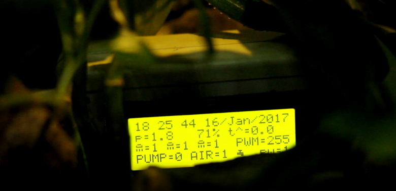

Добрый день. Собрал себе контроллер по скетчу Thorn, всё хорошо только не пойму почему разделитель часов мигает не синхронно с секундами. То в месте то в разбежку мигают. И как подключить вольтметр что бы экран не пустовал по нолям. Зараннее спасибо.
Там мигалка к часам не привязана, просто через миллис. Если только часы и минуты отображать, то это незаметно.
Вывод на экран в функции с 989 строки, частота опроса Далласов - строка 1087, сам массив с временем задержек в блоке инициализации. Поставите часто, экран может мерцать. Скетч из 282 поста.
Уже довольно давно сижу над кодом автора переделал под себя , освободил памяти убрал лишние . Хочу сказать огромное спасибо Thorn и bwn.
Ви написали хорошую програму которая при небольших зусилиях переделивается под свои нужди.
немного переделиваю внешний вид главного окна .
Делаю сейчас авто долив води в аквариум.
Пока в пути датчик ткмператури и барометр
Памяти использовано на даний момент 25204 байт так что есть куда писать)
serega.gram, для болие бистрого обновления температури нужно изменить значение в строчке if (millis()-prvMlsVo>zadTime[7]){ //Проверяем интервал для обновления
именно цифру 7 на меньше но зачем?
зачем вам обновлять температуру чаще чем раз в минуту?

сделал сибе символьний вивод информации .
все прибори имеют свой значек и в зависимости от включен виключен меняються.
На удивление такой вивод занимает намного даже меньше места в ардуине.
и одна стролка свободная
а как провильно сделать програмно ето?
