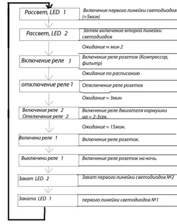

Всем доброго времени суток. Сам толком программировать пока не научился, поэтому может есть у кого уже готовый с похожим алгоритмом работы скетч?
Ну и по возможности с датчикам температуры и дисплеем.
В наличии валяется датчик температуры DS18B20
Датчик реального времени DS3231 AT24C32 IIC
Парочка релюшак, мосфеты, и ардуинки.
Как собрать это в железе я то понимаю, а вот скетч на это написать ума пока что не хватает.
Буду признателен за помощь.

на ваш вгляд, этот код будет работать?

Термодатчики лучше так (47 пост) для нескольких, в конце топика есть для одного. В оригинале у ТС использован WDT, но здесь лучше его использовать по назначению. Интервалы отрабатывать таким способом, как сейчас у вас, чревато неприятностями. Общую работоспособность, наверно проще на макете проверить.
Скетч делался в графической среде FLProg по примерам , первый раз пробовал.
А зачем так извращенно? Не проще полсотни операторов выучить?
