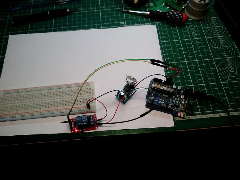

Что то не сраслоь :( , а куда надо написать delay(1350); ? Сейчас симитировался рассвет и диод горит постоянн а потом гаснет, заката нет :(. сделал так заодно убрал реле не помогло свет сразу закарается на 3 сек потом гаснет и тогда начинается цкл.
//обзываем выводы
int REDpin = 9;
int BLUEpin = 10;
int WHITEpin = 11;
int RELAYpin = 2;
//включение реле
pinMode(RELAYpin, OUTPUT);
digitalWrite(RELAYpin, LOW);
delay(3000); //пауза
digitalWrite(RELAYpin, HIGH);}
void loop(){
for(int value = 0 ; value <= 255; value +=1)
//яркость света увеличивается
analogWrite(REDpin, 255-value);
analogWrite(BLUEpin, 255-value);
analogWrite(WHITEpin, 255-value);
delay(60); //пауза
//свет горит
delay(3500); //пауза
//яркость света уменьшается
analogWrite(REDpin, 0);
analogWrite(BLUEpin, 0);
analogWrite(WHITEpin, 0);
delay(60); //пауза
//свет не горит
analogWrite(REDpin, 255);
analogWrite(BLUEpin, 255);
analogWrite(WHITEpin, 255);
delay(60); //пауза
delay напишите вместо циклов, где свет - горит, не горит и не 1350 а сколько вам надо секунд*1000. По закату - сравните два for-а на рассвет и закат((((
Сейчас попробовал Ваш код все работает. но при включении диод все равно падла на 3 сек загарается без релюхи.
Вам надо линию включения драйвера делать делителем, т.е., принудительно подтягивать ее потенциал в какую-то сторону. Тогда, во время переходных процессов, оно не будет зажигаться...
А это как? дайте наводку как погуглить правельно, пожалуйста. Резистором к земле или +? ( простите за глупые вопросы, я бывший алкофолик , а теперь начинающий ардуинщик)

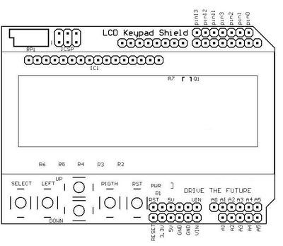

bwn, добрый день, Вы в 148 сообщении выкладывали скетч где можно несколькими реле управлять. Но у меня он всячески отказывается работать.
Я пытался написать скетч по управлению 4мя реле, которые будут включать цепочки светодиодов в определенное время. 4 дня пролетели мгновенно пока я пытался разобраться, как настроить скетч. Но пока безрезультатно. Буду признателен Вашей помощи.
Psalmir, сегодня не смогу посмотреть, но у ТС это неплохо прописано, посмотрите внимательно код.
По дисплею, вам нужен с I2C. Варианты - купить готовый, купить дисплей и переходник (спаять), купить переходник и выпаять из шилда. На али можно за нормальные деньги взять.
Написал скетч для 4х реле, пока что без кнопок. С меню нужно будет еще поработать. А так все работает отлично. Буду рад выслушать дополнения к скетчу, может что то стоит переделать?
//обзываем выводы int REDpin = 9; int BLUEpin = 10; int WHITEpin = 11; int RELAYpin = 2; void setup() { //включение реле pinMode(RELAYpin, OUTPUT); digitalWrite(RELAYpin, LOW); delay(3000); //пауза digitalWrite(RELAYpin, HIGH);} void loop(){ for(int value = 0 ; value <= 255; value +=1) { //яркость света увеличивается analogWrite(REDpin, 255-value); analogWrite(BLUEpin, 255-value); analogWrite(WHITEpin, 255-value); delay(60); //пауза } { //свет горит delay(3500); //пауза } for(int value = 0 ; value <= 255; value +=1) { //яркость света уменьшается analogWrite(REDpin, 0); analogWrite(BLUEpin, 0); analogWrite(WHITEpin, 0); delay(60); //пауза } for(int value = 0 ; value <= 255; value +=1) { //свет не горит analogWrite(REDpin, 255); analogWrite(BLUEpin, 255); analogWrite(WHITEpin, 255); delay(60); //пауза } }delay напишите вместо циклов, где свет - горит, не горит и не 1350 а сколько вам надо секунд*1000. По закату - сравните два for-а на рассвет и закат((((
Еще раз советую, выбросьте delay() и перейдите не это .
Скобки кстати в 304 посте не нужны. Там нечего ограничивать.
Спасибо за наводки. Пойду грызть гранит науки :). Надо плотно изучить вопрос и переписать код. Как будут результаты сразу отпишусь. Еще раз спасибо.
Сразу последний код не увидел, попробуйте так. Реле из цепи исключить.
//обзываем выводы int REDpin = 9; int BLUEpin = 10; int WHITEpin = 11; int RELAYpin = 2; void setup() { analogWrite(REDpin, 255); analogWrite(BLUEpin, 255); analogWrite(WHITEpin, 255); //включение реле //pinMode(RELAYpin, OUTPUT); //digitalWrite(RELAYpin, LOW); //delay(3000); //пауза //digitalWrite(RELAYpin, HIGH); } void loop(){ for(int value = 255 ; value = 0; value--) { //яркость света увеличивается analogWrite(REDpin, value); analogWrite(BLUEpin, value); analogWrite(WHITEpin, value); delay(60); //пауза } // { //свет горит delay(5000); //пауза // } for(int value = 0 ; value >= 255; value ++) { //яркость света уменьшается analogWrite(REDpin, value); analogWrite(BLUEpin, value); analogWrite(WHITEpin, value); delay(60); //пауза } // for(int value = 0 ; value <= 255; value +=1) //{ //свет не горит // analogWrite(REDpin, 255); // analogWrite(BLUEpin, 255); // analogWrite(WHITEpin, 255); // delay(60); //пауза //} delay(5000); }Сейчас попробовал Ваш код все работает. но при включении диод все равно падла на 3 сек загарается без релюхи.
прикладываю фото
Так схема выглидит с реле
Я думаю, что проблема возникает из за драйвера при его включении сразу подается питание на диод. Вот как побороть эту проблему минуя реле?
Если планируете дальше постоянную работу устройства, то зачем вам реле? Ну мигнуло один раз после ресета, а дальше сутками молотит корректно.
ну когда мигнут 240 диодов то рыбкам я думаю будет, что рассвет что закат ... :).
Возьмите 2к2 и попробуйте так и так. С драйверами не баловался, не могу сказать как правильно. Хотя если при 255 выключено, наверно к +.
ОК ща попробую.
Ребята, ВЫ гении! Спасибо огромное за помощь, все заработало без релюхи. Подцепил ЩИМ к + через 4к. УРА!!!
Наверно лучше надо было обычный дисплей брать без кнопок..
