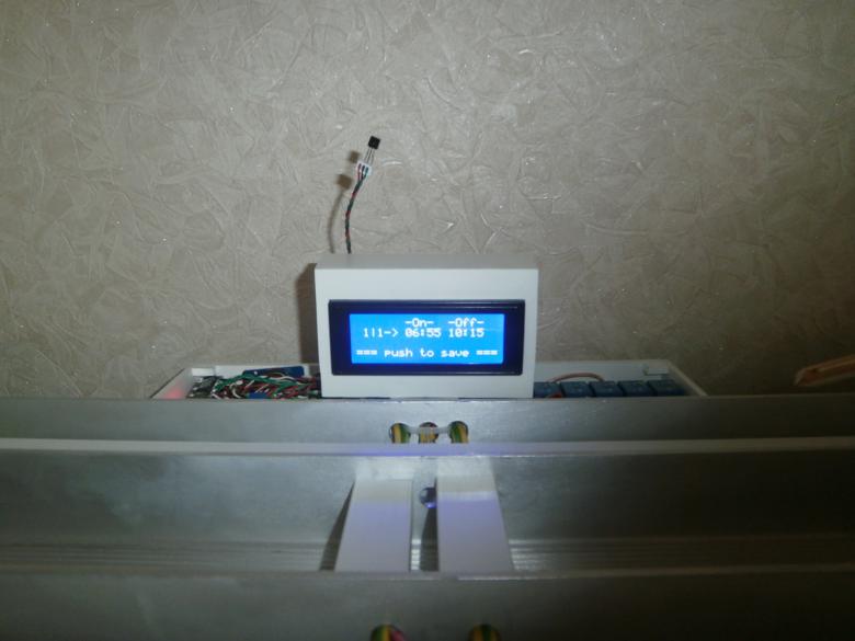

Получилось так. При установке времени первая цифра теперь показывает, что устанавливаем от 1 до 4. Где эти грабли вынырнут снова, предугадать пока сложно, так что имейте их в виду.

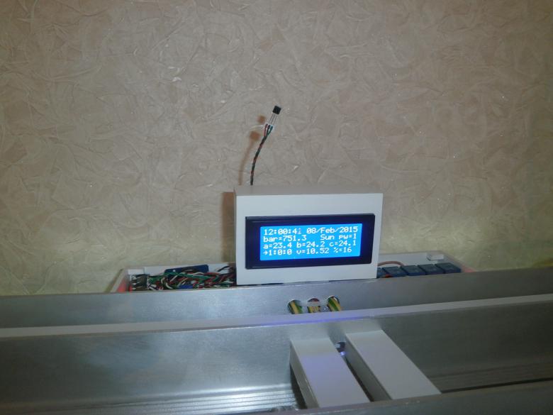

Теперь по экрану. Пока работаю с ОДНИМ где всё, выглядит так, делал для себя так что мне понятно где- чего а значит можно и без доп. текстовых полей :) :
где, первая строчка, это часики + календарик.
Вторая, это давление, день недели и положение реле на OUT0 - важный параметр, именно он отвечает за ПОЛНОЕ вкл\откл ИБП питания всей системы и нагрузки (у меня все 12В и 5В). Сама ардуинка, напомню питается +5vsb (питается даже при ВЫКЛЮЧЕННОМ ИБП).
Третья строка, это температуры (воды в аквариуме, радиаторов охлаждения led, внутри блокка коммутации и реле (токи большие и малоли!!!!) Так как у меня все уже по таймеру отработатно то и температуры на фото почти равны :)
И четвёртая строка, это положения цифровых выходов реле OUT1, 2, 3 А также напряжения (оно выше на самом деле, просто в коде надо поработать с номиналами Rезисторов, но всё недосуг. И Значения диммириования analogData1, 2 - сейчас это 16 из 255. Тоесть "легкая" досветка интерьера). замечу что положения реле OUT2, 3 независимы друг от друга и могут включатся как в функции (далее в коде все увидите)

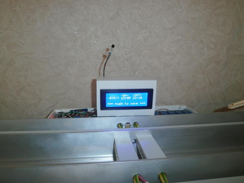

Менюшечка, эх эта функция и работа с ней поистине испытание для начинающего. Я грешным делом думал, вот ЕПРОМ - а на деле это вообще ниочем (ну на моем этапе. где это просто ячеечка и в ней хранится). Итак, я чуть сдвинул строки с позициями окон и параметров, оттго и "поехала" видимо у меня реализация blink.
Вот, как выглядит окно с настройкой парметров в 1 меню, оноже char menuTxt[5][17] = {"set Timer 1 >>>>"}; скрин:
где 1 | 1 - это номер окна меню и позиция параметра ( в данном случае часов) включения. Всё прсото однако blink падлюка мигает где то в 0 строке а никак непервой, как бы я ниуказывал в коде (и после указания позиции печати и до) вобщем мигает нета, вот и пригодилась отображение позиции :).
И собственн, добавил есчо один таймер для отключения "чуть ранее" (на 30-40 мин) релюшем НЕДИММИРУЕМЫХ Led-ов (перед сном, антураж лунного света, ну якобы) очень приятно так засыпать). Однако этот таймер НЕИМЕЕТ включения он имеет только определение ВЫКЛЮЧЕНИЯ, потому обыграл так:
где: 4 | 3 - номер окна меню (char menuTxt[5][17] = {"set MoonLight >>"};? позиция курсора - это часы выключения OUT2 (22 часа)
Тоесть ежели убрать текстовое поле 0 строки ON Off то и непутает ну да позже допилю. Ровно как и Параметры для термореле, счас они (невключены) имхо - зима да и радиаторы LED-ов расчитаны НА пассивное охлаждение (запас по площади двухкратный почти).

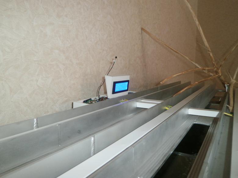

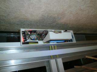

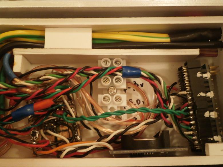

Корпус акваконтроллера как видно очень мал и компактен и если бы не 6 и 10кв.мм провода для питания ... то был бы ещё меньше
Вот как в целом всё. Так как IR-сенсор пока один и приходилось вынимать его из домашнего Nano в тестовую Mega на работе то его пока так и оставил "необыгранным". Скоро приедут IR vs1838 три штуки за 70 руб (давно надо было).

Провода к rts (часикам) и барометру на BMP085 (последовательно к часикам) не длиннее 3 см! Читал что по I2C длинна имеет значние. ds18b20 подключал к экранированному. Но на фото видно что монтажная плата с распайкой навесных элементов (резисторы, пины и прочее) подключена к ножкам Ардуинки проводами длинной до 7-10 см, уж некритично ли это.

И теперь о страшном.... беда с IR, так как второй день код юзаю, обнаружил что этот "возврат" мне аукается. Иногда видимо что-то "улавливается IR - и она подлая преобразует аккуратно в какую-нибудь кнопку... Пару раз в "меню" обнаруживал дислпей, разок в void setOnOff() , разок в pManDimmUp; dimmUp(); - и как нитстранно диммирование "повисло" на каком-то значнеии, просто остановилсоь и всё! Я чуть паникую - эдак Ардуинка могет и ночью включиться или чего хуже "зависнуть" на меню..... Хорошо УДО пока неподаю таймером и ОХЛАЖДАТЬ ненужно ничего горячего - потому несильно страшно, однако...
И самое страшное, вынул даже IR сенсор - чтоб исключить любой сигнал уже со сторонних нерпописанных пультов - а ситуация с нажатием повторилась. Возможно, что провода просто скручены и "неэкранированы" да и сам сенсор "неэкеранирован" как тот - что заказал, вот мусор всякий и ловит, а потом его и "повторяет" - типа удержания, мы-же от него и избавляемя val=0
Важно, я мониторил Serial.println(val,HEX); в byte keyIr() и обнаружил - что ВСЁ нажатое мне и определяется в serial потом, даже то что явно (в кнопках от 1 до 10) нерпописано. Может ка кто ЖЁСТКО задать именно наши кнопки остальные "пропускать", думаю попробую сделать через:
т.е. приравнивать НЕЧТО нажатое к = 0
И по blink - подскажите почему, это засранец мигает "нетам" где прописана координата для печати на lcd.print
Блин, финиш был почти рядом, рановато пока в "совсем" готовый продукт отдавать наше произведение.
Забыл упомянуть - убрал из кода меню и кнопок ВСЕ задержки с millis - потому как "дребезга" нет, а появились лишние "затыки", но есть"мусор" а от него просто задержками неизбавится.
По IR меня смутило, что вы закомментили 192 строку " else return 0;". По идее она чистила возврат, без нее может сохранится какое то значение. А ваша предложенная конструкция будет хорошо только на одну кнопку работать. Теоретически можно реализовать исполнение на две кнопки. Пока не нажал "Power" остальные игнорируются, после последнего нажатия секунд через 20 опять в этот режим. И попробуйте в коде расставить кнопки по возрастанию return.
По blink, это 369 строка. В начальном коде, pos устанавливался на знакоместо (там где он меняется, магические цифры это оно и есть) и там мигал блинк. У себя вы эту логику нарушили.
немного нетак, а возьму смелость поправить. У нас код по "умолчанию" это ПОСТОЯННОЕ нажатие или как в тесте выше "удержание". Тоесть когда мониторится serial кнопок даже после старта ардуинки бегут 0, бегут мягко сказано - с tft дисплейчиком и его прорисовкой идууут. а вот когда я посмотрел эту кухню на lcd ? это я вам скажу летят так... вобщем иной раз мусора столько с IR .... куски кода, куски солнца и видимо света от всего включая что попадает с ЛЕДов подсветки аквариума. Я почему и убрал ВСЕ задержки - они ещё сильнее усугубляли прием\раскодировку видимо.
Именно поэтому "нужно обнулять" результат с IR после каждого нажатия, именно поэтому я вставил val=0 в конце каждой функции диммирования, дабы ненажималась кнопка и шёл 0.
На то, что принимается и выводится в serialPrint 192 стркоа никак неможет повлиять - я уже это проверил. Кнопки я уже расставил в "возрастание".
ВОт почему и воспрошаю, на экранчике счас красиво и можно-ли ЗАСТАВИТЬ blink работать там где нужно сейчас а не в 0 строке.
Блин. как же тогда правильно заставить работать только то, что определено - остальное или игнор или 0
Почему ухватился за 192 строку - функция обязана что то вернуть, если убираем это условие - возникает нестабильность. Что вернет функция по своему обязательству? Возможно в данном случае непринципиально, но логические прорехи надо убивать на корню, где и как они вынырнут предугадать сложно.
По блинку надо попробовать lcd.setCursor(pos,1); ну и возможно придется в строках 369-382 поигратся. У вас там delay(200) закомменчен, у меня без него не мигало.
ПО всем эти "атвонажатиям" видите-ли в чём дело, на tft и макетной Меге всю неделю почти код сидел на работе, тестились включения, таймер и небыло НИЧЕГО, может "тупо" нерпопай где, да и наводки, всеже рядом с низковольтной но СИЛЬНОтоковой проводкой, ну не шутка ли, подходиш к дисплейчику а там "вход в функцию меню" без подключенного IR -сенсора. Вот монтаж, хотя тут без хорошей экранки неузнать результата.
192 вернул взад, всеже - опыт и спорить нестану.
ПО блинку счас попробую, закоментил потому как блин "где зря" просто мешал :) и Кстати ближе к delay(500); плавнее прорисовка но зачем и без того небыструю IR-ду замедлять.
Ну вот и нашлась помойму "соль" всех бед с IR. Тупо запустил serialPrint на кнопках. Таймер показал что дескать свет то ещё рано выключать и наал включение, после определенного периода вместо 0 поперло такое вот (это и есть мусор, который при определённых обстоятельствах, генетически мог дорасти до нужного HEX кода кнопки)
и когда диммирование закончилось
0
0
0
Само собой когда я касался провода БЕЗ IR-сенсора то код менялся уже "революционно" и готов был родится нужны HEX :)
Здается дело всеже в "наводках" и драйверах ЛЕДов, они падла чуть попискивают при PWM и по отзывам фонят, вот и меня коснулась.
