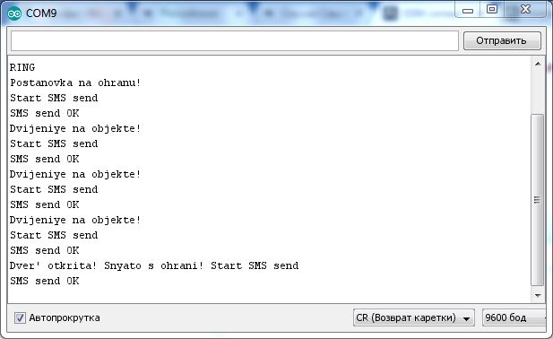

смс закоментировал, в порт приходит Dver' otkrita! Snyato s ohrani! Dver' otkrita! Snyato s ohrani! Но почему смс Dvijeniye na objekte! приходит, а Dver' otkrita! Snyato s ohrani!- нет.
раскоментировал отправку смс. И опять при срабатывании ДД смс приходят, а при открытии двери идет вызов, смс нет, хотя в порт пишет:
Start SMS send
Строку отправки смс изменили? У меня раз так было как-то отправилась СМС, но не пришла , пришла она позже и не одна.
Вообще только завтра, рабочий день кончился, пора домой.
тоже завтра попробую строку заменить, на которую вы указали
Кстати заказывал 3 штуки м590, в 2-х разных местах, рабочей оказалась только одна, на двух других КЗ по питанию
Я заказывал один набор, паял сам, работает :)
ну я тоже паял сам, КЗ в самих м590

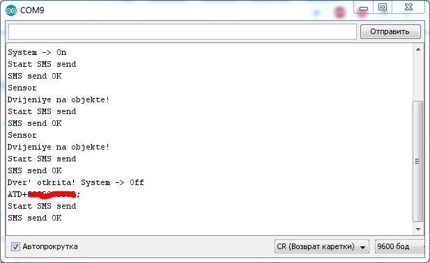

Не получилось все равно, после открытия двери проходит вызов, а смс не отправляется
Почему, Dver' otkrita! Snyato s ohrani! и Start SMS send в одной строке? Может в этом причина не отправки смс?
Да, я разбираюсь с этим вопросом. старанно, но работало сначала.
по отдельности вызов или смс все работает, а вместе нехочет отправлять смс, хоть до звонка, хоть после.
ПС: все оказалось элементарно запутано - надо изменить в строке с find на println
if (mySerial.println("NO CARRIER" || "ATH")) { // ищим сброс вызова или сбрасываеми все заработало.
последний подправленный скетч:
#include<SoftwareSerial.h> SoftwareSerial mySerial(2, 3); #define DoorPin 4 // концевик #define Sensor 5 // датчик движения #define Led 6 // статус #define Buz 7 // сирена int flag1=0; // int guard = 0; // Охрана: 1 - включена, 0 - выключена. #define SMSNUMBER "+79123456789" // номер на который будем отправлять SMS #define TELLNUMBER "ATD+79123456789;" // номен на который будем звонить #define TELMODE "79123456789" // номер для установки на охрану char SensorOn[] = "Dvijeniye na objekte! "; char DoorOn[] = "Dver' otkrita! "; String LastEvent = LastEvent; void setup() { /// При подаче питания сигнализация выкл Serial.begin(9600); pinMode(4, INPUT_PULLUP); pinMode(5, INPUT_PULLUP); pinMode(6, OUTPUT); pinMode(7, OUTPUT); digitalWrite(Led, HIGH); // мигнем светодиодом о включении InitModem(); if (guard != 0) guard = 0; // проверяем значение в еепром, пишем 0 eepromconfig(); delay(2000); digitalWrite(Led, LOW); Serial.println(LastEvent); sms(String(LastEvent), String(SMSNUMBER)); // отправляем смс о статусе сигнализации при включении } void loop() { LED(); //===============================Ищим RING=============================== if(mySerial.find("RING")){ // если нашли RING Serial.println("RING"); mySerial.println("AT+CLIP=1"); // включаем АОН, while(1){ // в цикле if (mySerial.find(TELMODE)){ // ищим номер телефона, если нашли guard = (guard==0 ? 1 : 0); // меняем режим if (guard == 1) { eepromconfig(); digitalWrite(Buz, HIGH); // пикаем сиреной 1 раз delay(100); digitalWrite(Buz, LOW); } if (guard == 0) { eepromconfig(); digitalWrite(Buz, HIGH); // пикаем сиреной 2 раза delay(100); digitalWrite(Buz, LOW); delay(500); digitalWrite(Buz, HIGH); delay(100); digitalWrite(Buz, LOW); } break; // и выходим } else{ // иначе mySerial.println("AT+CPAS"); // спрашиваем состояние модема delay(100); if (mySerial.find("+CPAS: 0")) break; // и если он в "готовности", выходим из цикла } // если звонок в процессе, возвращает +CPAS: 3 } // и крутимся дальше delay(500); mySerial.println("ATH0"); // сбрасываем вызов eepromconfig(); delay(1000); Serial.println(LastEvent); sms(String(LastEvent), String(SMSNUMBER)); // смс со статусом сигнализации delay(2000); clearsms(); } //===========================Первое срабатывание датчика движения====== if (digitalRead(Sensor) && flag1==0 && guard==1){ digitalWrite(Buz, HIGH); // сирена 5 сек Serial.println("Sensor"); flag1++; delay(5000); digitalWrite(Buz, LOW); delay(5000); // ждем 5 сек } //===========================Повторное срабатывание датчика движения======== if (digitalRead(Sensor) && flag1==1 && guard==1){ digitalWrite(Buz, HIGH); // сирена 10 сек eepromconfig(); Serial.println(SensorOn); sms(String((SensorOn) + (LastEvent)), String(SMSNUMBER)); // Посылаем СМС: датчик движения flag1++; delay(10000); digitalWrite(Buz, LOW); } if (flag1>=2) { // возвращаемся к первому срабатыванию датчика движения flag1=0; } //==========================Cрабатывание датчика двери======== if (digitalRead(DoorPin) && guard==1){ digitalWrite(Buz, HIGH); // сирена guard=0; eepromconfig(); Serial.println((DoorOn) + (LastEvent)); mySerial.println(TELLNUMBER); // отзваниваемся Serial.println(TELLNUMBER); mySerial.println("NO CARRIER"); // ищим сброс вызова mySerial.println("ATH"); // сбрасываем вызов if (mySerial.println("NO CARRIER" || "ATH")) { // ищим сброс вызова или сбрасываем delay(2000); sms(String((DoorOn) + (LastEvent)), String(SMSNUMBER)); // Посылаем СМС: открыта дверь } delay(20000); // время сирены digitalWrite(Buz, LOW); } } void LED() { if (guard == 1) { // если в режиме охраны digitalWrite(Led, HIGH); // мигаем светодиодом через 0,2/2сек delay(200); digitalWrite(Led, LOW); delay(2000); } if (guard == 0) { // если охрана снята, можно удалить если не надо if (digitalRead(DoorPin)){ // проверяем датчики, digitalWrite(Led, HIGH); // включаем LED постоянно при открытой двери } else digitalWrite(Led, LOW); // иначе гасим его, } } void eepromconfig() { /// конфигурирование if (guard == 1) LastEvent = "System -> On"; if (guard == 0) LastEvent = "System -> Off"; } void InitModem() { /// включение и инициализация модема delay(2000); // ждем включения модема Serial.begin(9600); mySerial.begin(9600); Serial.println("GSM NEOWAY M590"); mySerial.println("AT"); delay(100); mySerial.println("AT+CLIP=1"); // включить АОН delay(100); mySerial.println("AT+CMGF=1"); // текстовый формат SMS delay(100); mySerial.println("AT+CSCS=\"GSM\""); // кодировка текста - GSM delay(100); mySerial.println("AT+CNMI=2,2"); delay(100); Serial.println("Modem OK"); delay(1000); } void clearsms() { /// очистка смс с симкарты mySerial.println("AT+CMGD=1,4"); } void sms(String text, String phone) { /// отправка СМС Serial.println("Start SMS send"); mySerial.println("AT+CMGS=\"" + phone + "\""); delay(500); mySerial.print(text); delay(500); mySerial.print((char)26); delay(500); Serial.println("SMS send OK"); delay(5000); }Залил последний скетч - при открытии двери не приходит не вызов ни смс, от срабатывания ДД смс приходят.
Все работает, я "7" в наборе номера пропустил.
