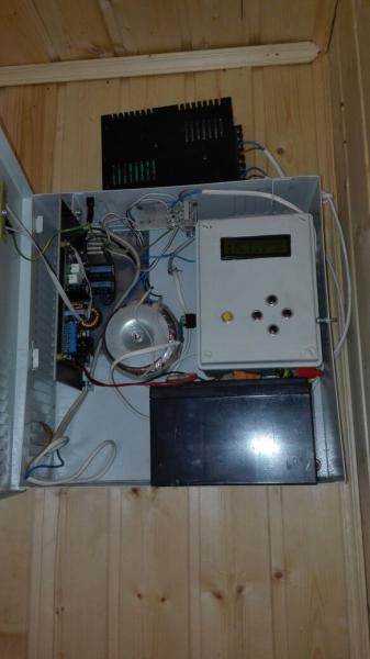

kvolk - Я прочитал ваш блог. Уважение. Хорошая и интересная сигнализация. Вы контролируете внешнее напряжение, а pasha413 - контролирует температуру. Удовлетворил бы сочетание этих двух вариантов.
Я проверил вашу сигнализацию. Arduino NANO v.3 и модем M590E. Вы написали, что на D10 - красный светодиод, D11 - синий, D12 - зеленый.
После очередного включения сигнализации загорается зеленый светодиод (правильно).
После команды GuardOn красный светодиод мигает (он должен гореть постоянно?) , а зеленый гаснет. Синий светодиод вообще не загорается. Почему это так происходит?
При наличии контроля температуры "запилить" простой контроль внешнего питания - простая задача, никаких библиотек подключать не надо, всего лишь достаточно мониторить состояние пина.
В моём случае контроль температуры был непозолительной роскошью.
Gienekb пишет:
Мигает синий светодиод - включен тестовый режим.
Светится зелёный светодиод - снято с охраны. Команда LedOff отключает этот светодиод - чтобы ночью несветил :)
Мигает красный светодиод - поставлено на охрану, основной и/или дополнительный датчики в режиме геркона, цепь одного или обоих герконов разомкнута.
Горит красный светодиод - поставлено на охрану, датчики в режиме геркона замкнуты.
Мигает синий светодиод в течение 2 секунд при замыкании геркона всегда, вне зависимоти от состояния сигнализации (проверка при снятой с охраны сигналке).

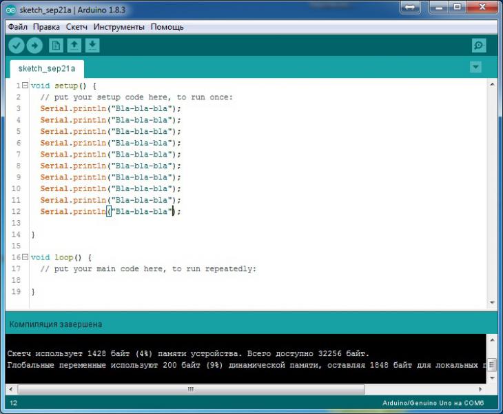

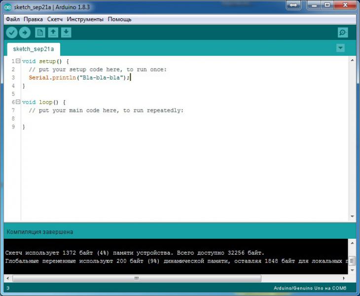

Посмотрите это сообщение, 21-ая строка кода. Там определяется позиция последовательности символов в строке, добавляется +1. Потом опять позиция поледовательности + длина строки которую необходимо получить. Профит!
Обратите внимание, в коде не все строки хранятся во флэш памяти F ("bla-bla-bla") - это важно при оптимизации памяти.
Последние 5 месяцев проекта была жесть просто жесть, необходимо было править баги и добавлять функционал практически на одном проценте памяти, в ченджлоге это видно. Иногда было проавильнее пожертвовать оперативной памятью для высвобождения флэш-памяти. Посмотрите на скрины компиляции:
Идентичные константы (строки) в оперативной памяти могут быть использованы в разных местах программы и не будут храниться дважы в ОЗУ. На примере это видно. Например, если используется символ "/" в тексте программы раз 50 или 100, то логичнее пожертвовать одним байтом ОЗУ чем 100 байтами флэш памяти.
kvolk, спасибо за поднятую тему. С интересом потестировал разные варианты. Действительно, макрос F() очень расточителен по отношению к флеш-памяти. Честно говоря, никогда не задумывался об этом. Правда, я обычно не использую F() для повторяющихся строк - не потому. что экономлю флеш, а просто лениво многократно набирать (или копировать) одно и то же :)
Вместо использования F() можно проделать все то же самое "вручную" - повторяющиеся строки разместить в PROGMEM, а в процедуру print() передавать ссылку. Этот вариант абсолютно идентичен F() для единичной строки, но при многократном использовании не так прожорлив по отношению к флеш - сравните со своим первым и вторым вариантом.
Пример:
const char aa[] PROGMEM = "Bla-bla-bla";
Serial.println( (const __FlashStringHelper *) aa);
//Скетч использует 1 462 байт (4%) памяти устройства.
//Глобальные переменные используют 188 байт (9%) динамической памяти
Вот как это реализовано у меня со Скатом
Огромный плюс в том, что можно сразу и сирену подключить. Какая автономность? :)
kvolk. обьясните пожалуйста, почему важно, что не все строки во флеше? (спрашиваю серьезно, без подкола)
..почему важно...
Пример:
const char aa[] PROGMEM = "Bla-bla-bla"; void setup() { // put your setup code here, to run once: Serial.println( (const __FlashStringHelper *) aa); Serial.println( (const __FlashStringHelper *) aa); Serial.println( (const __FlashStringHelper *) aa); Serial.println( (const __FlashStringHelper *) aa); Serial.println( (const __FlashStringHelper *) aa); Serial.println( (const __FlashStringHelper *) aa); Serial.println( (const __FlashStringHelper *) aa); Serial.println( (const __FlashStringHelper *) aa); Serial.println( (const __FlashStringHelper *) aa); Serial.println( (const __FlashStringHelper *) aa); } void loop() { // put your main code here, to run repeatedly: } //Скетч использует 1 462 байт (4%) памяти устройства. //Глобальные переменные используют 188 байт (9%) динамической памятичтобы не загромождать скетч постоянным приведением типов, можно определить для него макрос
Да, так эффективнее, хотя и сложнее для новичков.
Да ну ладно, ничуть не сложнее F() - вместо одного макроса добавляем другой.
Еще раз спасибо за тему, сделал для себя вывод, что для коротких строк любые способы помещения во флеш неээфективны. Учту в своих проектах.
