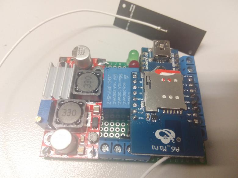

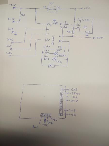

Схемы сфоткал, как доберусь до компа скину.

smesharik, тоже планирую перейти на управление по gprs, но пока не очень понимаю как, был бы благодарен за пример. Сайт создавали, или через народдом?
Сейчас имеется А6С с камерой, было бы интересно при сработки PIR датчика фото на сервер (ммс не поддерживает)
smesharik, тоже планирую перейти на управление по gprs, но пока не очень понимаю как, был бы благодарен за пример. Сайт создавали, или через народдом? Сейчас имеется А6С с камерой, было бы интересно при сработки PIR датчика фото на сервер (ммс не поддерживает)
у меня только чисто пока смс, вкл/выкл охраны и прочее, gprs нет
инет только планирую, жду когда мега2560 придет, на нано ничего уже не влазит
а для инета планирую w5100 (есть модули не шилды), и в связке с роутером к которому или кабель или 3G/LTE
Почему так?! Пока незнаю сам, читал что стабильность gprs не очень и зависания имеют место, но вроде с этим борются. А роутер со свистком/кабелем, сам организовывает переподключения и если что можно инет брать с него. И если что, ну вдруг, зависает роутер, есть модуль смс можно перезагрузку организовать
Вообщем салянка та еще, и как будет это все работать, одному ...
теперь если сработал датчик отправляем смс и ждем определенное кол-во секунд (правится в скетче) до нового считывания этого датчика;
добавлен уровень сигнала в смс о статусе системы;
добавлена команда "info" список команд, можно ее удалить.

да, вот схема и внешний вид, больше не грузит фото.
необходимо сделать поправки в скетче по входам и выходам
немного доработал и облегчик скетч:
